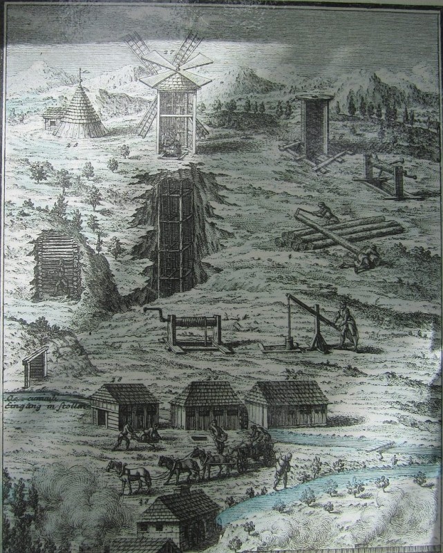

Wie es der Zufall wollte, habe ich heute völlig unerwarterweise in einem Kinderfreizeitpark folgendes gefunden:

Leibnitz hat auch Pläne erstellt im Oberharzer Wasserregal das Wasser von niedrigen Teichen in höher gelegen zu Pumpen.
Umgesetzt wurde diese Idee der Pumpspeicher aber nie.

Heißt das, es wir hier gar keine reale Anlage gezeigt?

Soweit ich weiß wurden solche Anlagen nie in Betrieb genommen

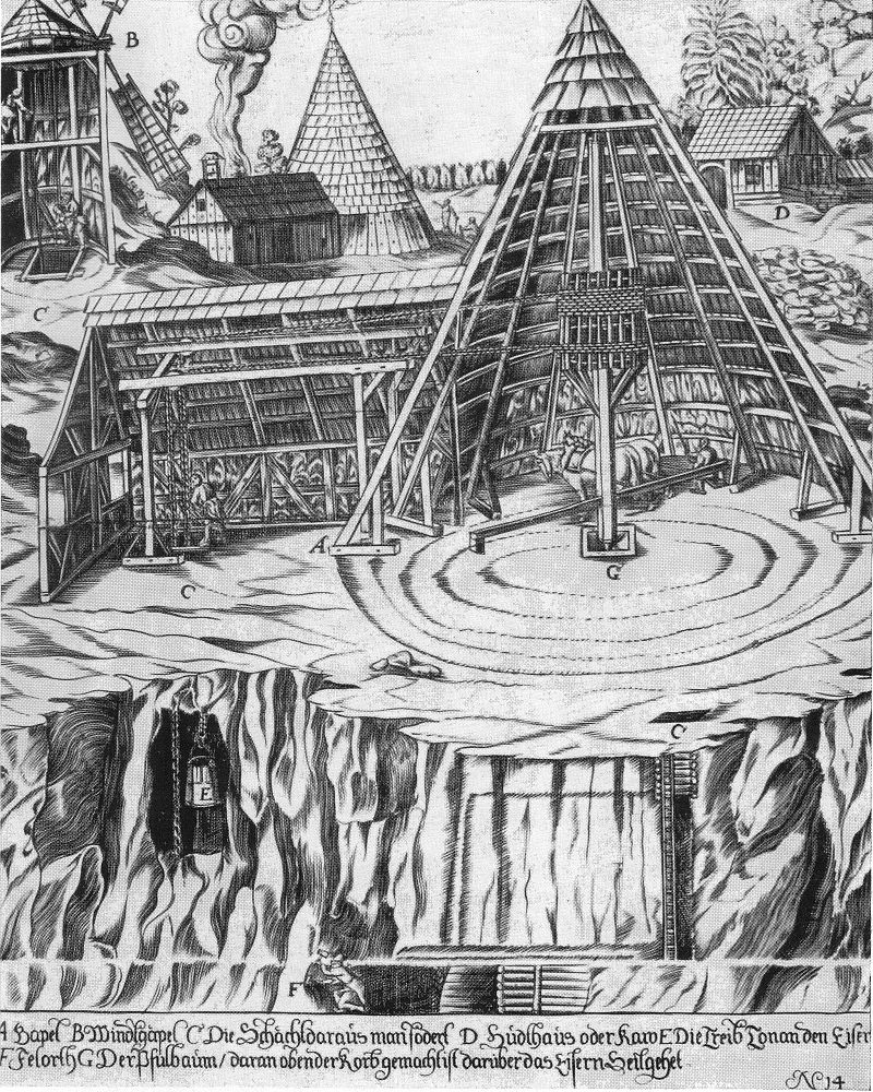

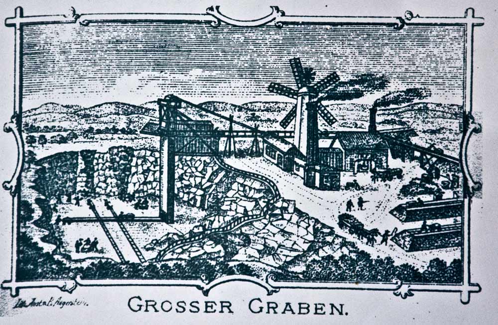

Ich habe jetzt anderswo (Eroberung der Tiefe, W Arnold et al) noch eine Zeichnung einer Windkunst gefunden.
Was bei beiden Bildern auffällt, ist die abenteuerliche Konstruktion der Windmühle. Während bspw. die Pferdegöpel so detailliert dargestellt sind, daß man sie auf Grundlage dieser Zeichnungen nachbauen kann, würde eine solche Windkunst nicht funktionieren. Es fehlt jede Möglichkeit, die Flügel in den Wind zu drehen und insgesamt wirkt die Struktur nicht stabil genug, um die anfallenden Kräfte von Wind und Förderung aufnehmen zu können. Auch wurde der Haspelbaum vornehm weggelassen, und so wie die Windmühlen aussehen, hat er auch gar keinen Platz.
Nach alledem neige ich zu der Ansicht, daß es sich hier um Fiktion handelt.

Hab durch Zufall bei Löhneyß (1617) die Beschreibung eines Windgöpels gefunden. Hier wird die Schachtförderung damit betrieben. Löhneyß war Geheimer Bergrat. Der sollte es eigentlich wissen.

wir arbeiten ja mit einem weiteren großen Autorenteam an einem Fortsetzungsbuch zu "Grube Büchenberg" (2013), das sich mit der Grube "Drei Kronen & Ehrt" (später Grube Einheit) befasst.
Dabei kam die Diskussion auf, ob es im "Großen Graben", der zum Einzugsgebiet dieser Grube gehört, eine Windkunst gab.
Das beigefügte Zeichnung von einem Herrn Angerstein hängt im Stadtarchiv Elbingerode/ Stadt Oberharz a.B. Trotz Nachforschungen konnte die Herkunft des Bildes nicht geklärt werden. Es gibt Mutmaßungen, dass die Darstellung einen anderen "Großen Graben" betrifft, der nicht identisch mit diesem, auch nicht im Harz befindlich, ist.
Kennt jemand diese Zeichnung und kann Näheres mitteilen, ob die dort gezeigte Windmühle jemals im Harzer Bergbau im Einsatz war?
Vielen Dank vorab & Glück auf!
