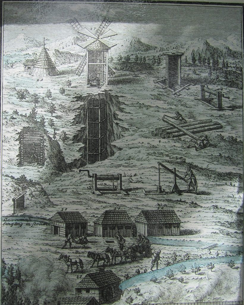

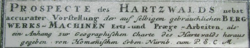

Wie es der Zufall wollte, habe ich heute völlig unerwarterweise in einem Kinderfreizeitpark folgendes gefunden:
Beschreibung
Beschreibung
Titel
Titel
Förderung mit Windkraft

Heißt das, es wir hier gar keine reale Anlage gezeigt?

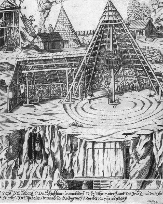

Ich habe jetzt anderswo (Eroberung der Tiefe, W Arnold et al) noch eine Zeichnung einer Windkunst gefunden.
Was bei beiden Bildern auffällt, ist die abenteuerliche Konstruktion der Windmühle. Während bspw. die Pferdegöpel so detailliert dargestellt sind, daß man sie auf Grundlage dieser Zeichnungen nachbauen kann, würde eine solche Windkunst nicht funktionieren. Es fehlt jede Möglichkeit, die Flügel in den Wind zu drehen und insgesamt wirkt die Struktur nicht stabil genug, um die anfallenden Kräfte von Wind und Förderung aufnehmen zu können. Auch wurde der Haspelbaum vornehm weggelassen, und so wie die Windmühlen aussehen, hat er auch gar keinen Platz.
Nach alledem neige ich zu der Ansicht, daß es sich hier um Fiktion handelt.
G.E.Löhneiß: Bericht vom Bergwerk, Hamburg 1690

Hab durch Zufall bei Löhneyß (1617) die Beschreibung eines Windgöpels gefunden. Hier wird die Schachtförderung damit betrieben. Löhneyß war Geheimer Bergrat. Der sollte es eigentlich wissen.
