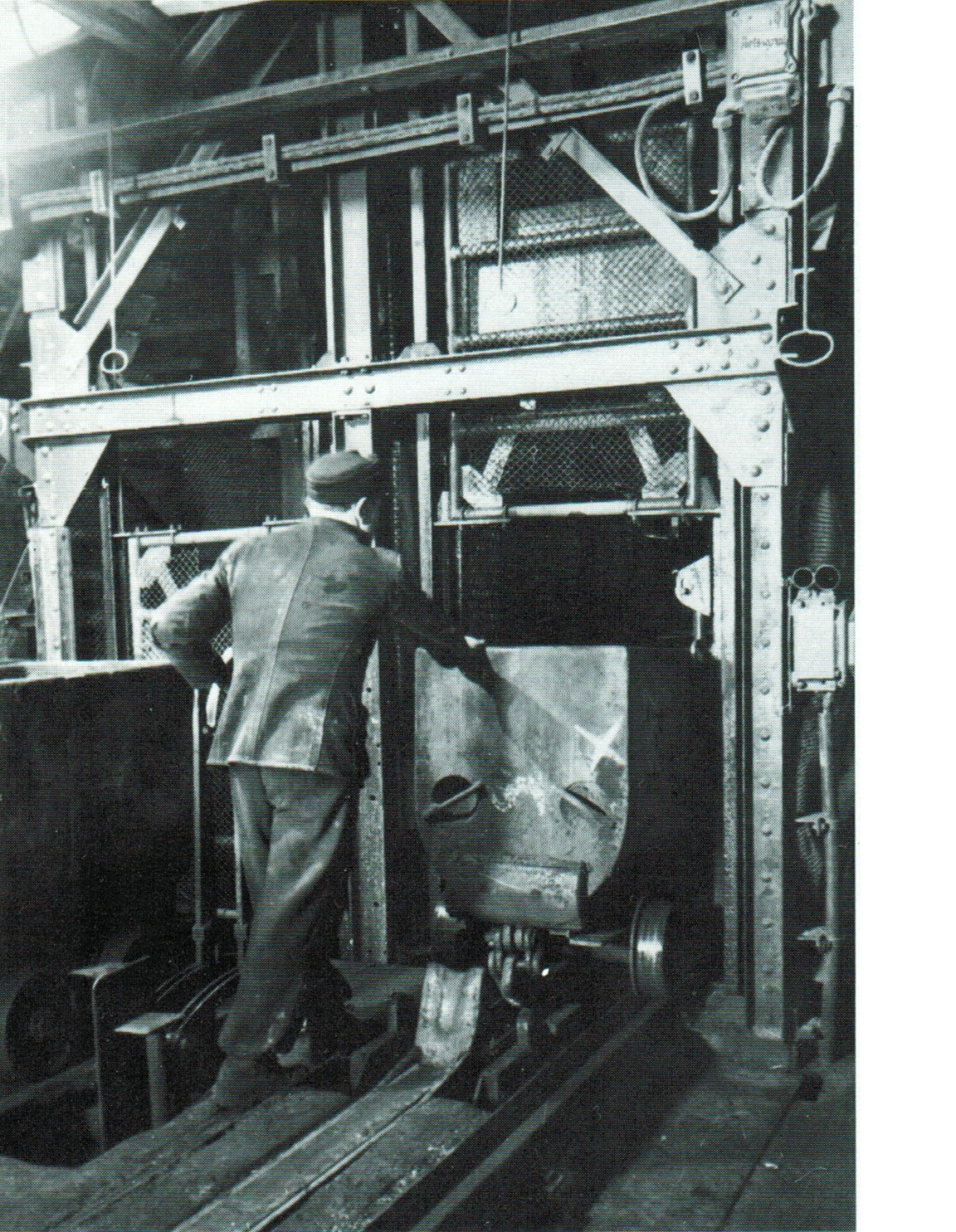

Bei der Durchsicht meiner "Bilderbücher" - hier Grube Büchenberg.
bode "Im Harz - Übertage Untertage"1990 - S. 36- ISBN - 3-925094-30-X
Leider wieder keine Erklärung der tiefliegenden Griffe
Stünde er rechts könnte es mit dem aufschieben/abziehen klappen.
Es gibt aber einen Aufschieber im Boden, also nicht nötig.
Auch dieser Bergmann bückt sich nicht gern :D Gestelltes Foto ?!

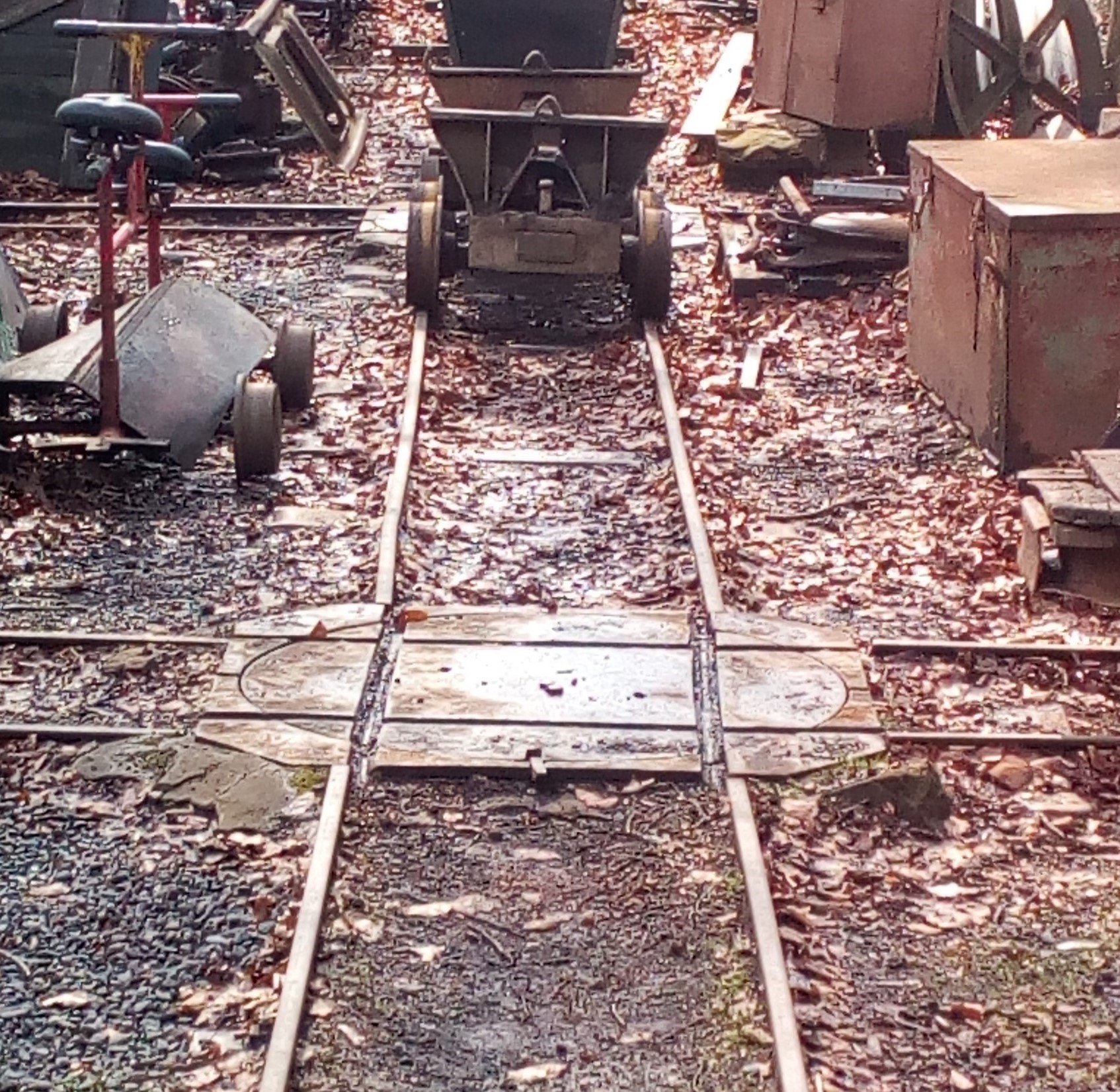

Re: Frage(n) zu einem Förderwagen
Beitrag von oldstone »

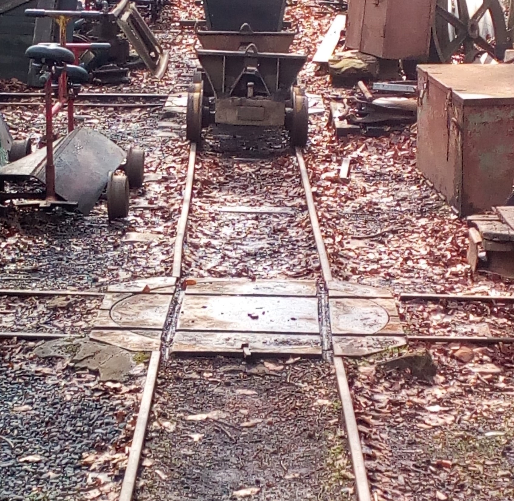

Ich habe ein Bild mit einer Drehscheibe gefunden. Vielleicht ist es leichter den Hunt an den tiefen Griffen darauf zu drehen anstatt mit dem Oberkörper am oberen Rahmen zu drücken.

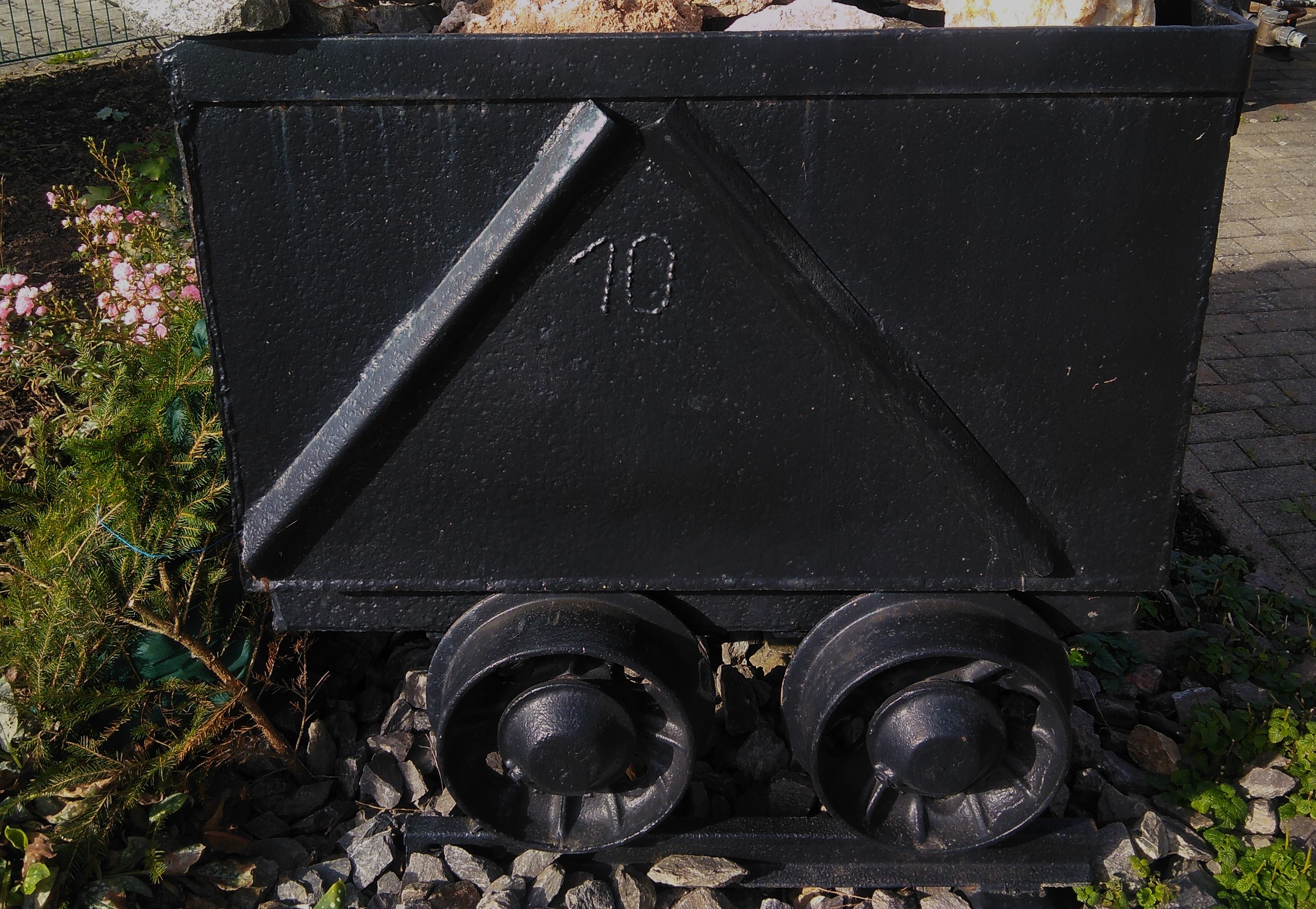

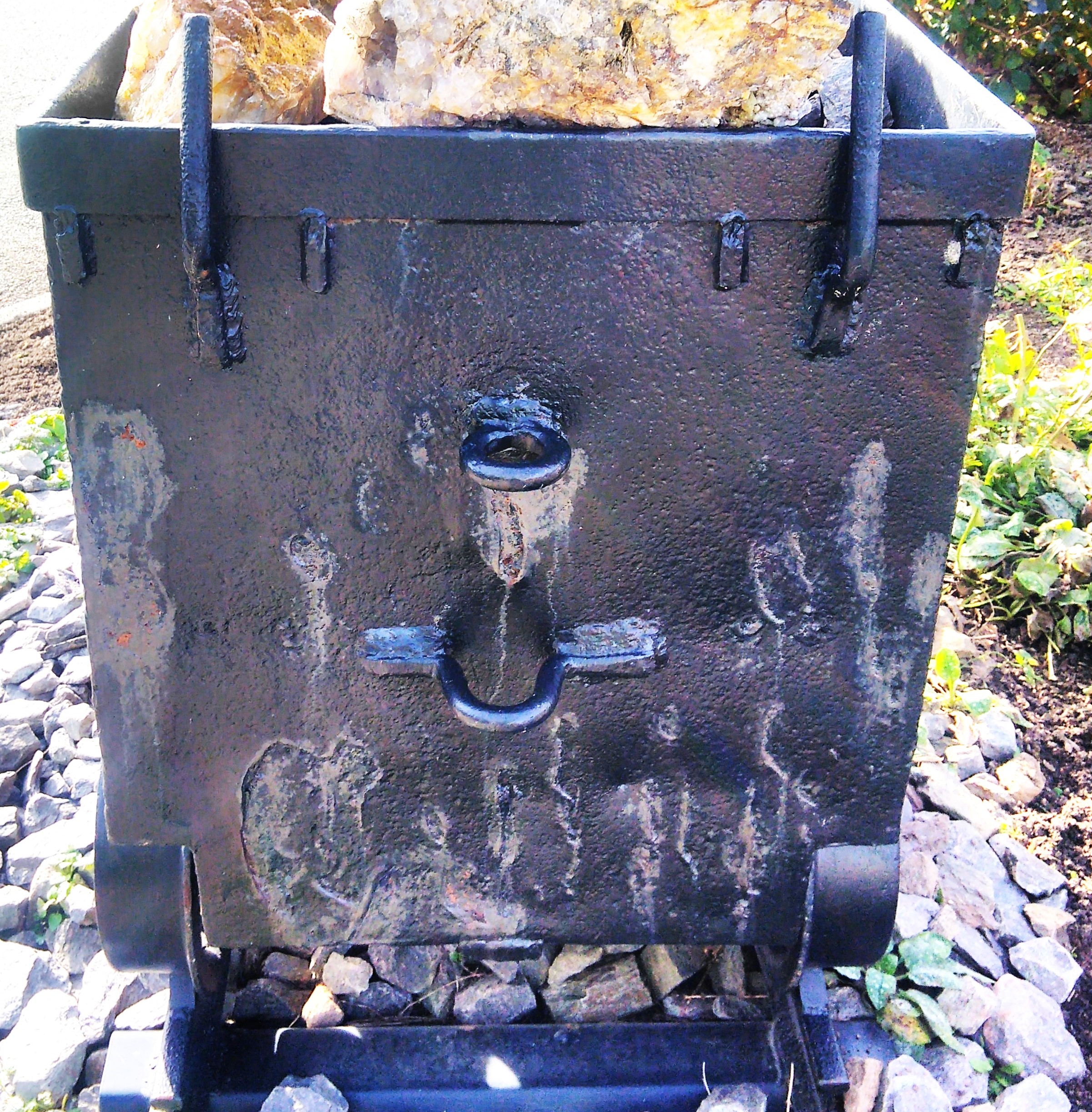

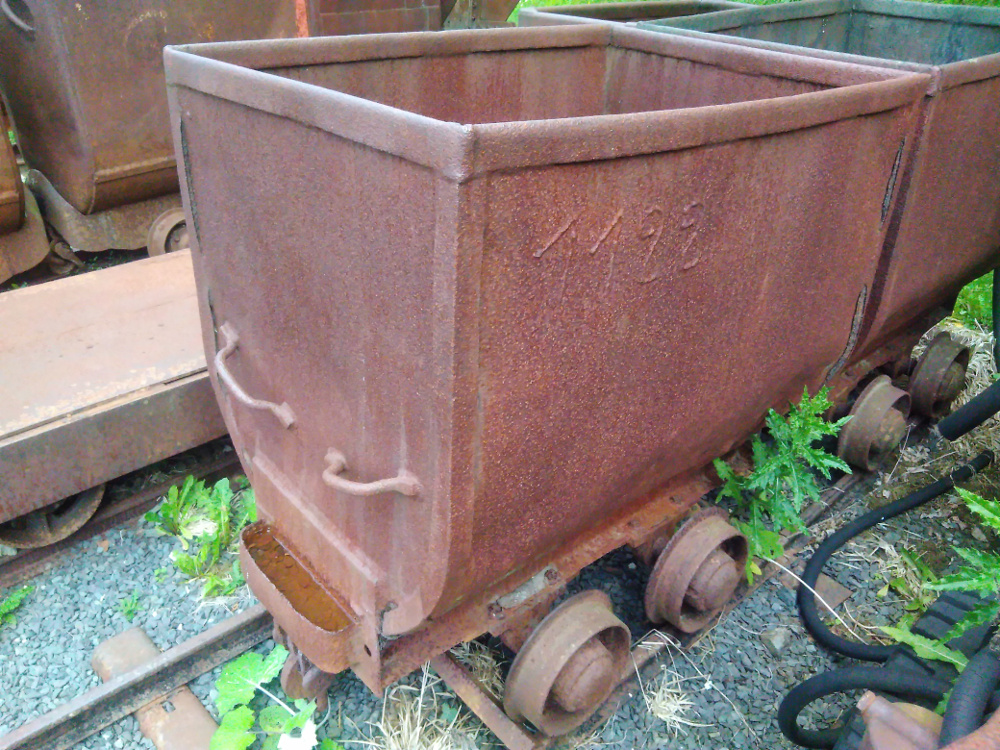

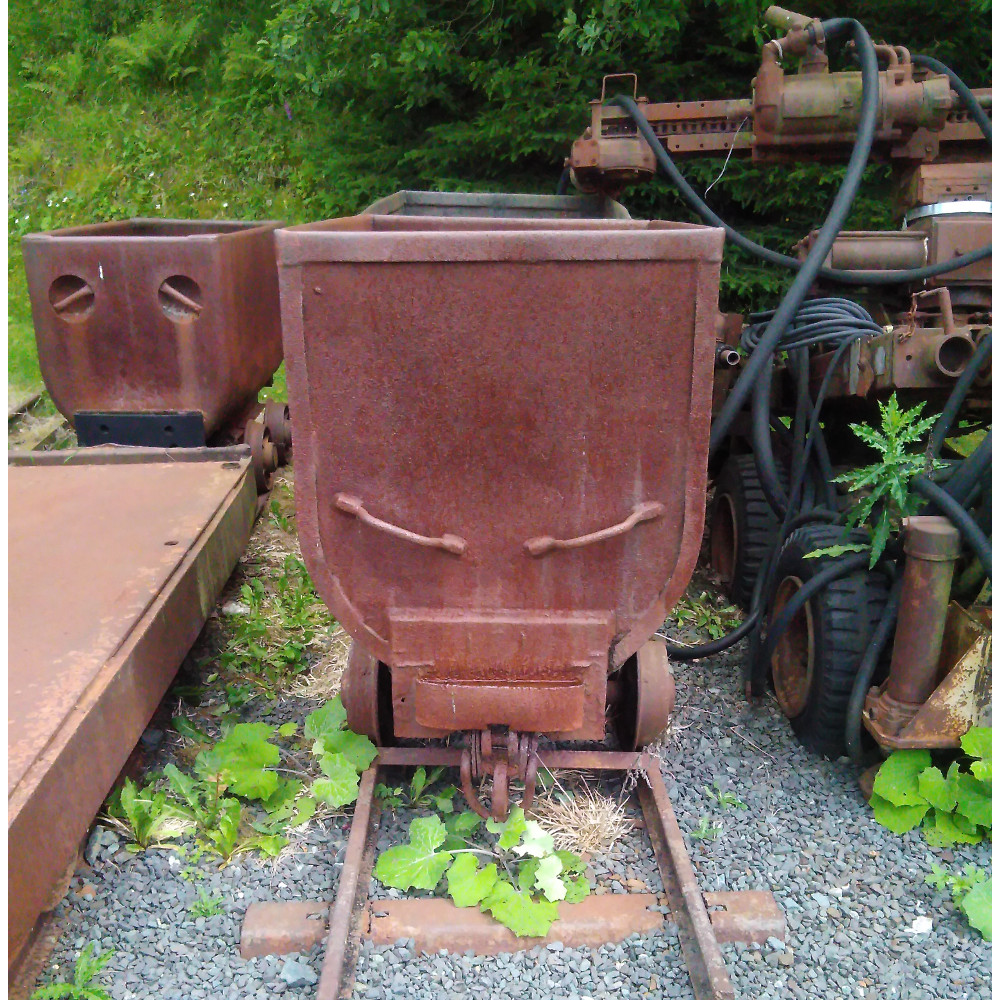

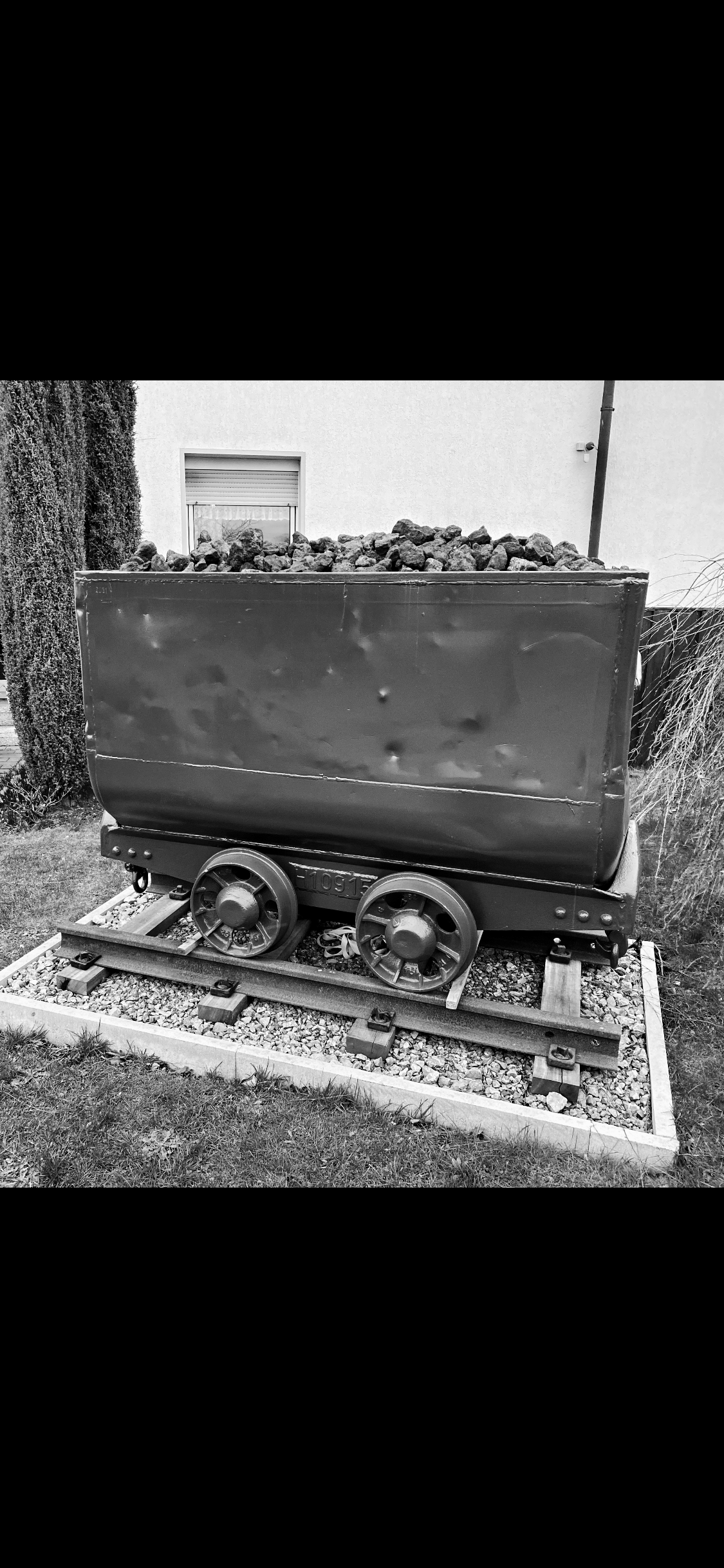

Zum Thema: Gestern an der Grube Tannenberg - Schneckenstein gefunden.
Die Hunte sollen von der Grube Brunndöbra stammen.
Hinten ein Vergleich zu gängigen Form.
Kupplung und Puffer ähneln sich/sind fast gleich ...
Derartige Griffe sind also offensichtlich auf verschiedenen Gruben genutzt worden ... :gruebel:

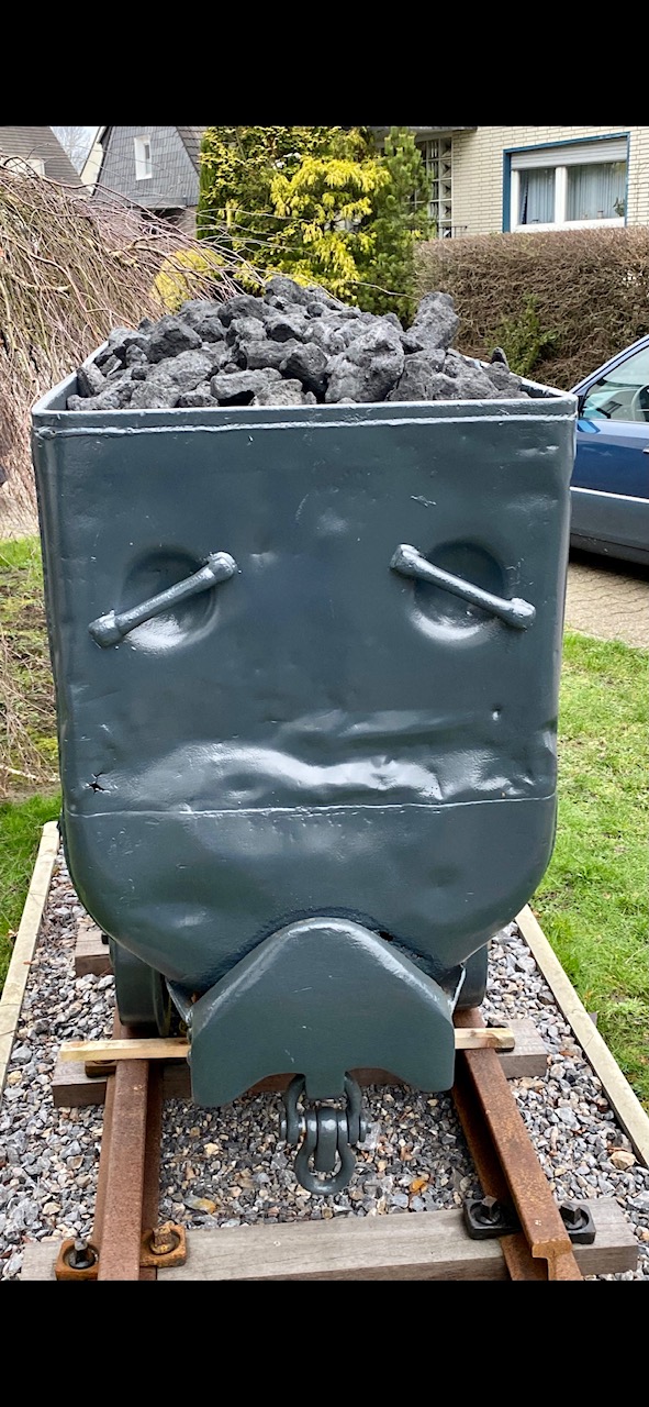

Beitrag von JaKla »

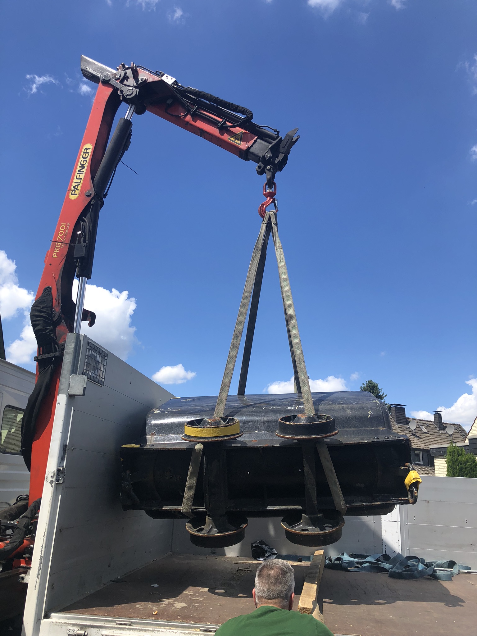

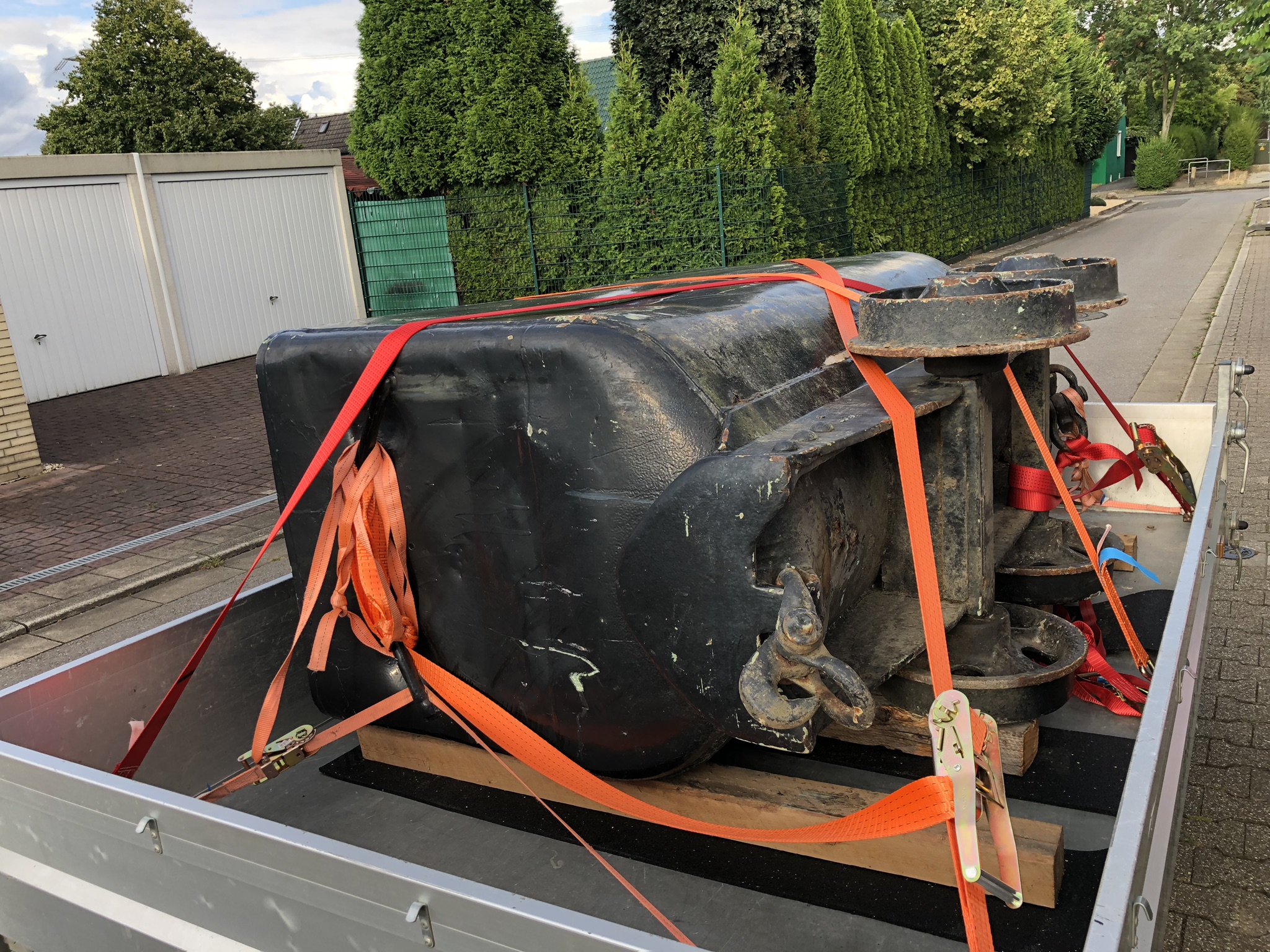

Ich glaube, wir haben da einen aus der selben Serie. Unserer war laut dem Vorbesitzer in Ramsbeck im Einsatz, die Waage vom LKW hat ein Gewicht von 840Kg angezeigt. Anbei ein paar Bilder.
Mit freundlichen Grüßen

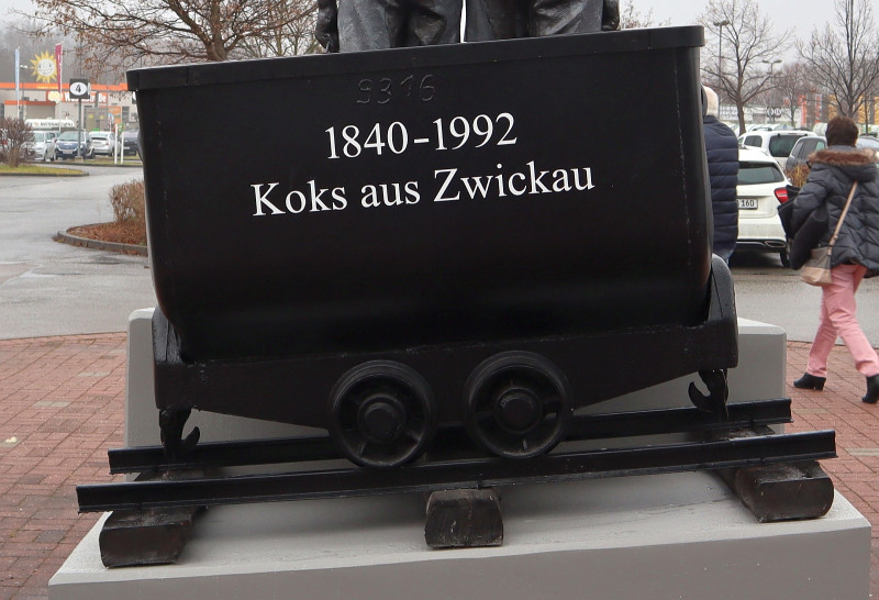

markscheider hat geschrieben: Mo. 18. Mai 15 18:27 Ohne großes Nachdenken gibt es im Zwickauer Revier vier Hunde, die ich als original einschätze:
1. Globusmarkt 50.707089,12.498192
2. Neue Schedewitzer Muldenbrücke 50.703093, 12.501689
3. Martin-Hoop-Werk 50.728226,12.556541
4. Aussichtspunkt Wilhelmschacht III 50.694964, 12.526319
An 1 und 4 war ich letzte Woche, 2 ist schwierig zu erreichen, wenn man nur ein paar min Zeit hat, und 3 war zu weit weg.
1: Nr. 9323
2: Nr. 9247
Abmessungen und Konstruktion identisch. Jeweils 2 Spurkränze auf den Rädern, einmal ~450 mm , einmal 500 mm. Stammen vermutlich ursprünglich vom Karl-Marx-Werk und wurden durch aufschweißen einer Scheibe auf die Räder für die Verwendung auf Martin Hoop umgespurt.
Der Inhalt müßte bei 750-800 l liegen (l*b*h = 870; - Ausrundung)
Aus unserer Vereinspostille erfuhr ich vergangene Woche, daß der Hunt am Globusmarkt von dern Kameraden getauscht wurde, nachdem bereits im vergangenen Jahr die Schwellen erneuert worden waren. Da ich sowieso gerade hier bin, habe ich heute schnell ein paar Fotos gemacht. Aufgestellt ist nun statt der 9323 der Hunt 9316, ohne geänderte Spurweite; Gleisspurweite ~460 mm.

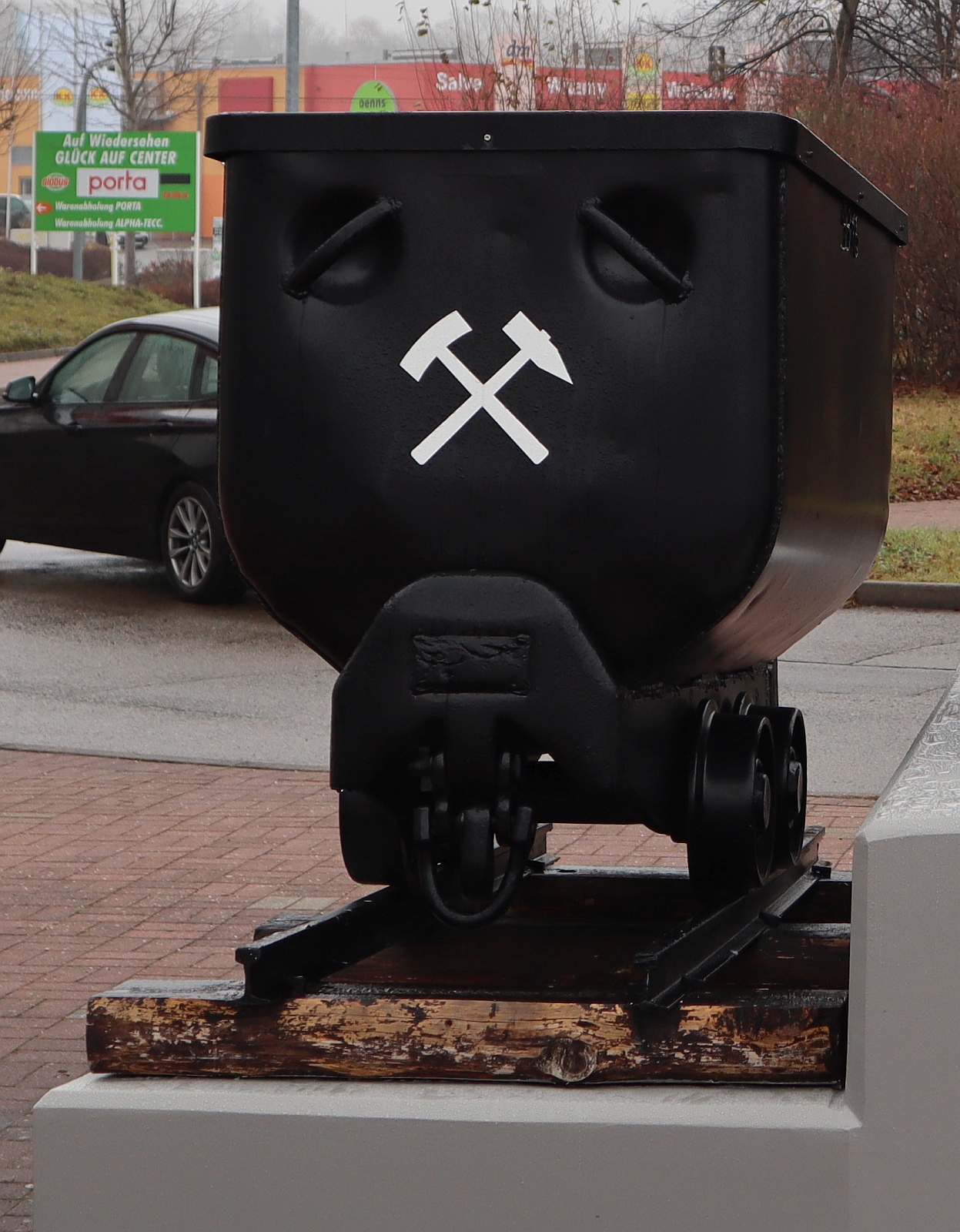

Um das Thema mal wieder aufzugreifen ...
Habe ein Exemplar bei Marienberg entdeckt, was sich von allen vorher gezeigten etwas unterscheidet. :D
