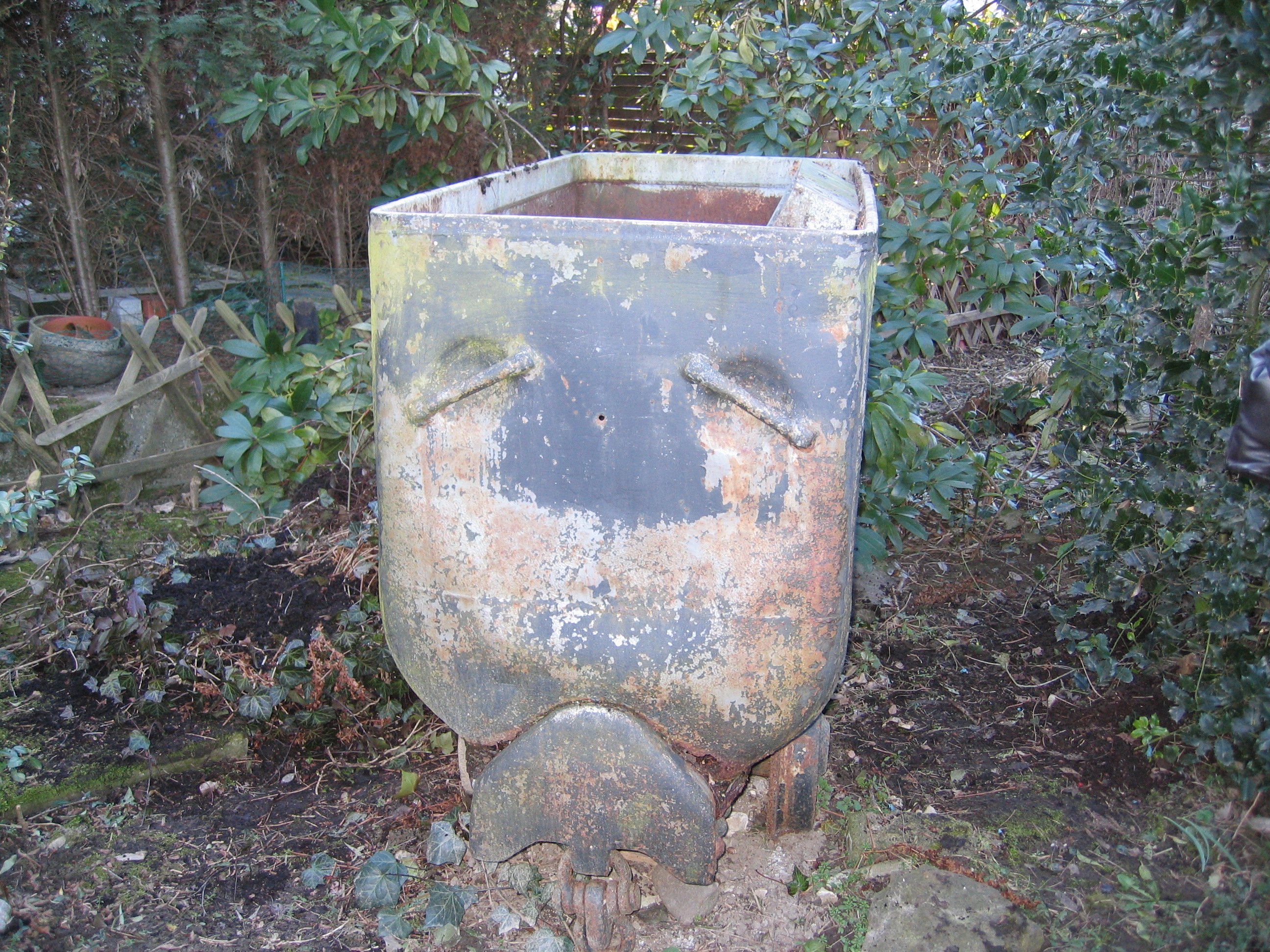

Hallo!
Ich will die Tage einen Förderwagen abholen. Der ehemalige Besitzer würde sich aber über ein paar Informationen freuen. Daher nun meine Fragen:
Die Maße sind ca. 1,80 Meter lang. 1,30 Meter hoch. Ca 80cm breit. Daher müsste der Wagen ca. 800 kg wiegen. Der User Karlheinz Rabas hatte mir weiterhelfen können, anhand des Volumens kam dieser Typ der Förderwagens in engere Auswahl. Din 20.____ (Zahl gerade nicht parat..)
Hat jemand noch Literatur zur Hand um den Wagentyp, anhand der Maße, genauer eingrenzen zu können?

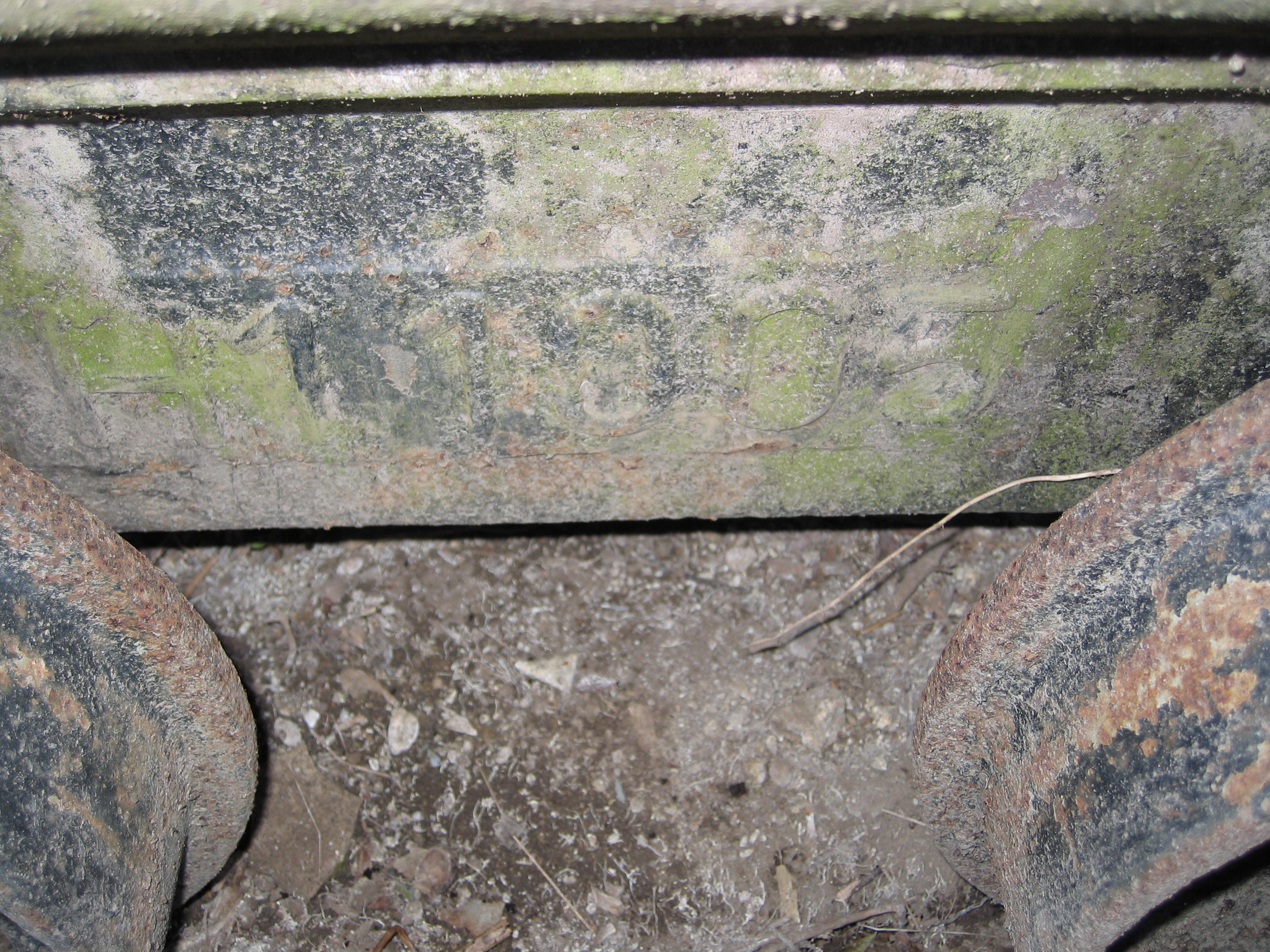

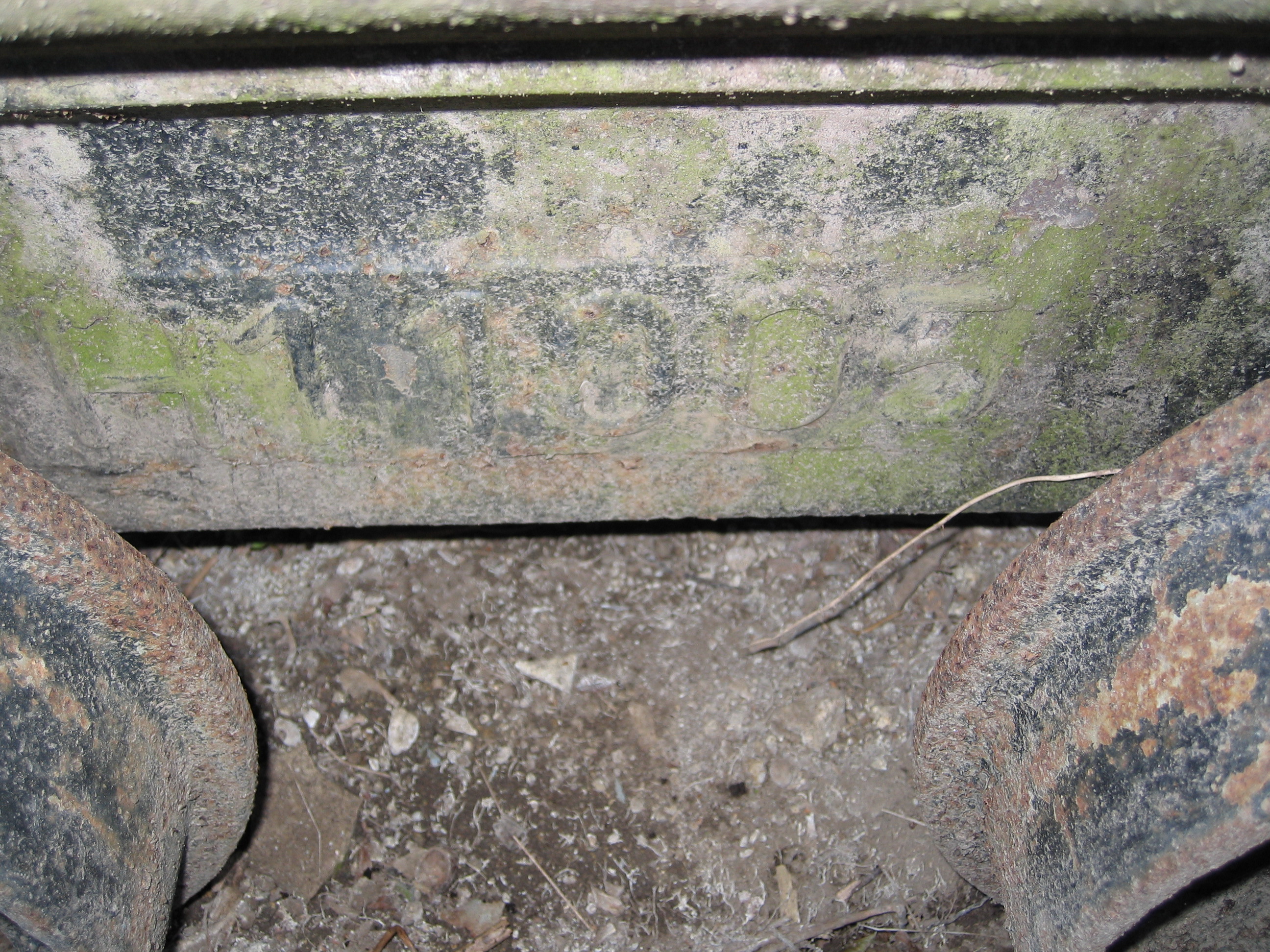

Zudem hat der Wagen unten an einer Seite oberhalb der Räder eine Art Beschriftung
Dort steht H 1 1005.
Wurden damit die Wagen einer Grube gekennzeichnet, oder hat dies der Hersteller gemacht?

Die Bestimmung eines Förderwagens ist so eine Sache, besonders, wenn er aus der Kohle kommt. Einige Zechen hatten typische Hunte, andere bedienten sich der Stangenware. Hier ein paar ausschlaggebende Kriterien:

Die Nummer an der Seite und besonders die Nomenklatur der Nummer kann ein entscheidender Hinweis sein. Einige - nicht alle - Zechen hatten diese Nummern als Identifikationsmerkmal der Wagen. So konnte man z.B. nachvollziehen, wie viele Wagen ein Betriebspunkt oder ein Revier leistete, oder man konnte umgekehrt nachvollziehen, wohin der Hund sollte.
Ohne ein Bild dürfte das nur schwer möglich sein. Ich würde den Beitrag mal auf kipplore.de verklinken, wenn Du ein Bild eingestellt hast. Dort ist die Fachkompetenz in Sachen Gleisförderung auf schmalster Spur versamelt

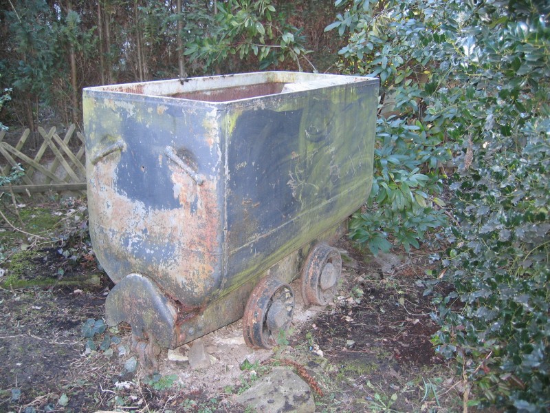

Danke, Karsten. Was auffällt sind die beiden Griffe an jeder Stirnseite, das hatten nicht alle Zechen. Und dann kommt mir der Radstand recht "groß" vor, aber das kann durch die Perspektive auch täuschen.Ich habe das mal bei den Feldbahnern im internen Bereich verlinkt. Vielleicht finden sich ja die einen oder anderen Hinweise.

Schöner Wagen.
Eine Zuordnung auf eine Herkunftszeche ist aber nicht möglich. Es gab zwar ein paar Zechen, die ganz typische Förderwagen hatten (z.B. die Großraumwagen von AV), aber sehr viele Zechen hatten einen über die Jahre aufgebauten gemischten Wagenpark. Je kleiner die Zeche, desto bunter. Da gibt es diese Bilder von Zügen, bei denen die Höhen der Förderwagen im Zug deutlich differieren.
Es ist auf jeden Fall ein westdeutsches Fabrikat, den die meisten ostdeutschen hatten Gummiklötze in die Puffer eingesetzt bzw. waren aufgrund ihrer Form als typische Wismut-Wagen erkennbar. Von den Abmessungen her ist es ein Kleinförderwagen (Fritzsche, Bergbaukunde, 10. Auflage, S. 359), starre Radsätze deuten ebenfalls darauf hin. Vom Gewicht her würde ich 1/2 Tonne ansetzen. Bei 800 kg hätte ich in den letzten Jahren wohl arge Transportprobleme bekommen. Kupplung ist eine Pierburg-Kupplung. Aber auch da gab es Bergwerke wie der Rammelsberg, wo drei verschiedene Hakenkupplungstypen + Pilzkopfkupplung gemischt im Einsatz waren. Baujahr wahrscheinlich nach den 30er Jahren, vorher hatten sie es mit Schweißnähten nicht so.

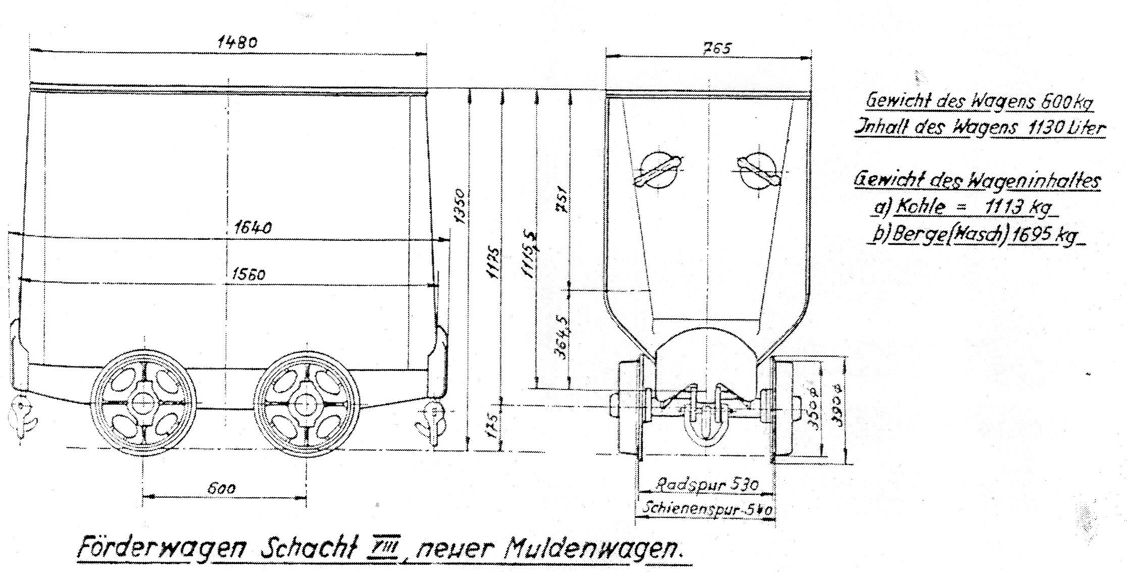

Also auf den ersten Blick kam mir der Hunt sehr vertraut vor. Er könnte aus dem sächsischen Steinkohlenbergbau stammen, die Form der Wanne und der Grifftaschen sieht jedenfalls genauso aus. die Wismuthunte sind eine andere Baustelle; die Wismut und die volkseigenen Betriebe hatten i.d.R. unterschiedliche Zulieferer (d.h. die Wismut hatte ihre eigenen, "Staat im Staate").
- Bl.scht. 51, M.-Hoop-Werk
- Hunt.jpg (80.72 KiB) 66964 mal betrachtet

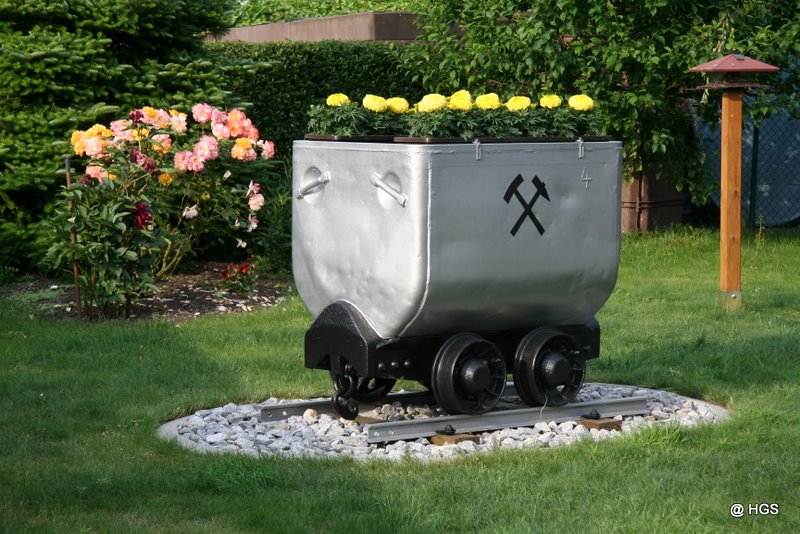

Re: Frage(n) zu einem Förderwagen
Hallo Karsten,
schau Dir mal meinen Wagen an, er stammt aus Recklinghausen von König-Ludwig. Die von Dir genannten Abmessungen sind fast (1,50 m) identisch.
Spreche doch mal den Richard Geipel an, der war auf König-Ludwig.

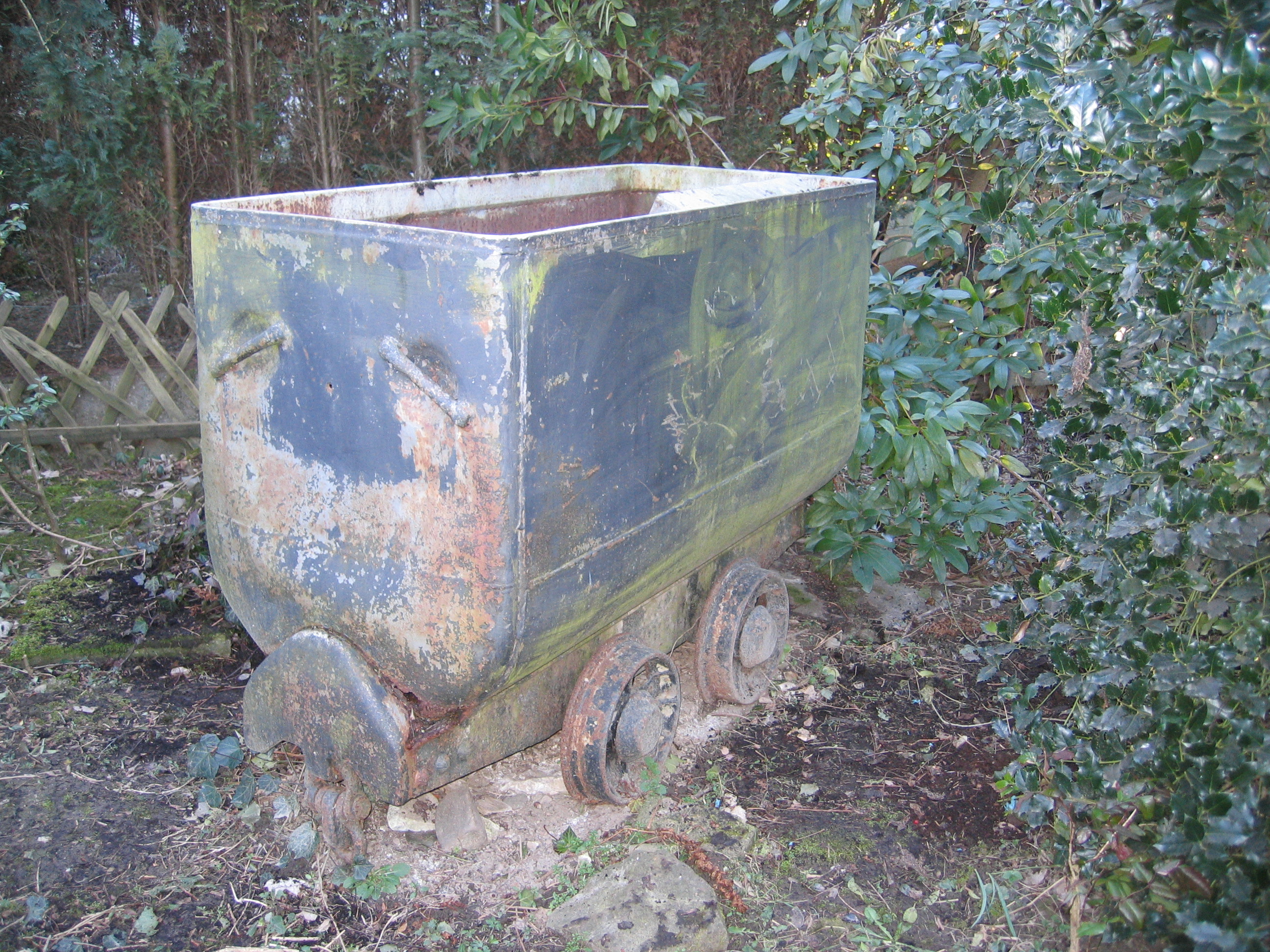

Anbei zwei Fotos vom 30.4. von Förderwagen auf der siebten Sohle des Bergwerks CSM Sever der OKD in Stonova am Abzweig zum Flöz 39a.
- CSM Sever Förderwagen.jpg (81.16 KiB) 66457 mal betrachtet
- CSM Sever Förderwagen 1.jpg (107.8 KiB) 66457 mal betrachtet

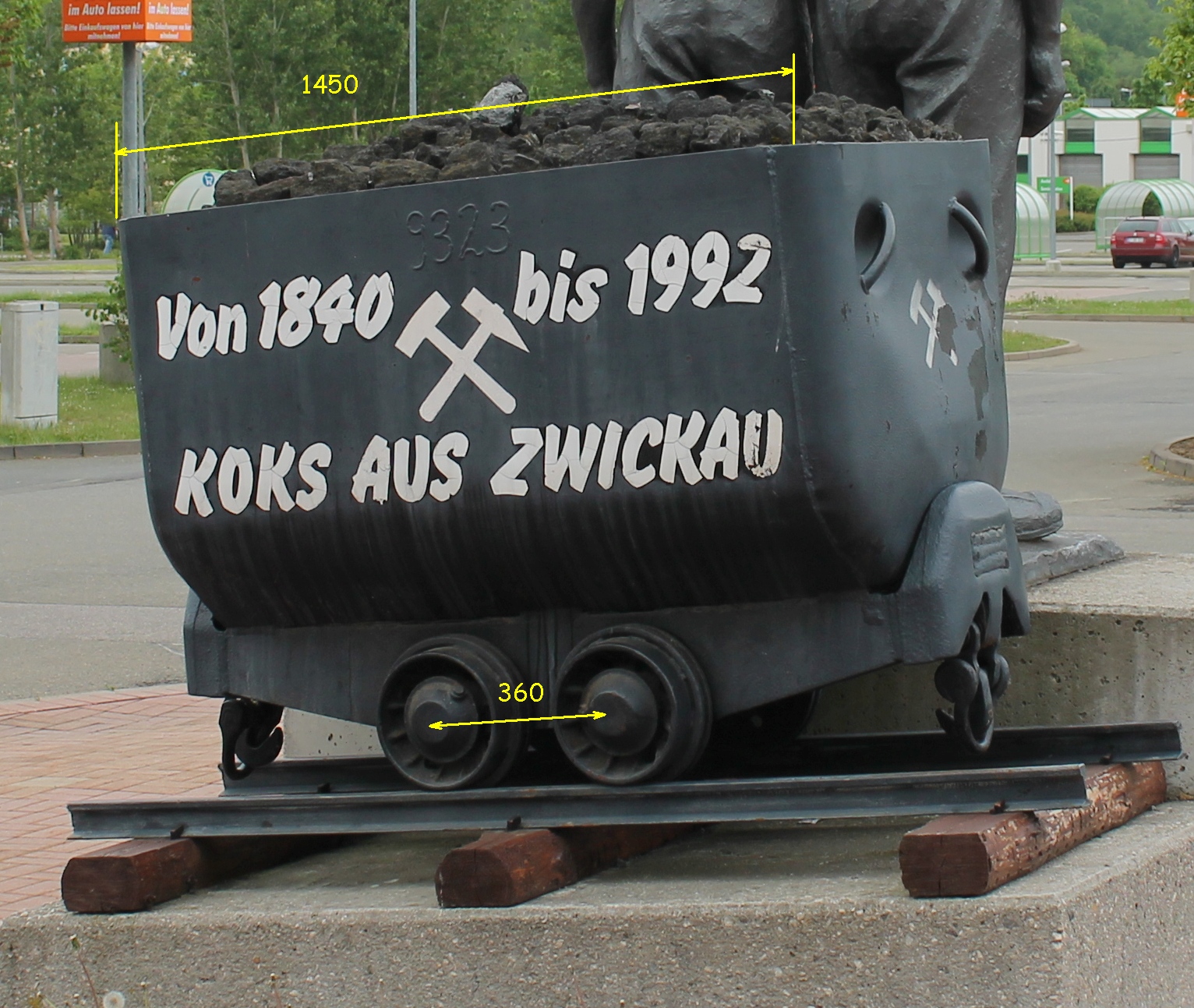

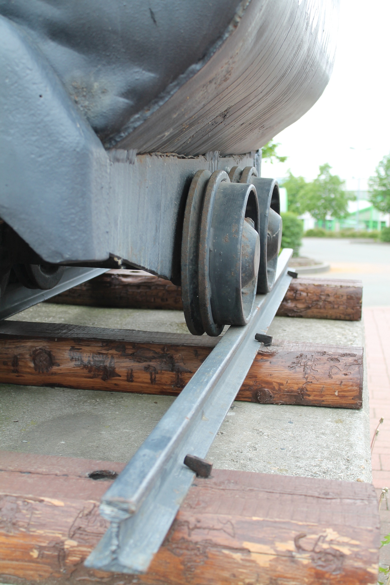

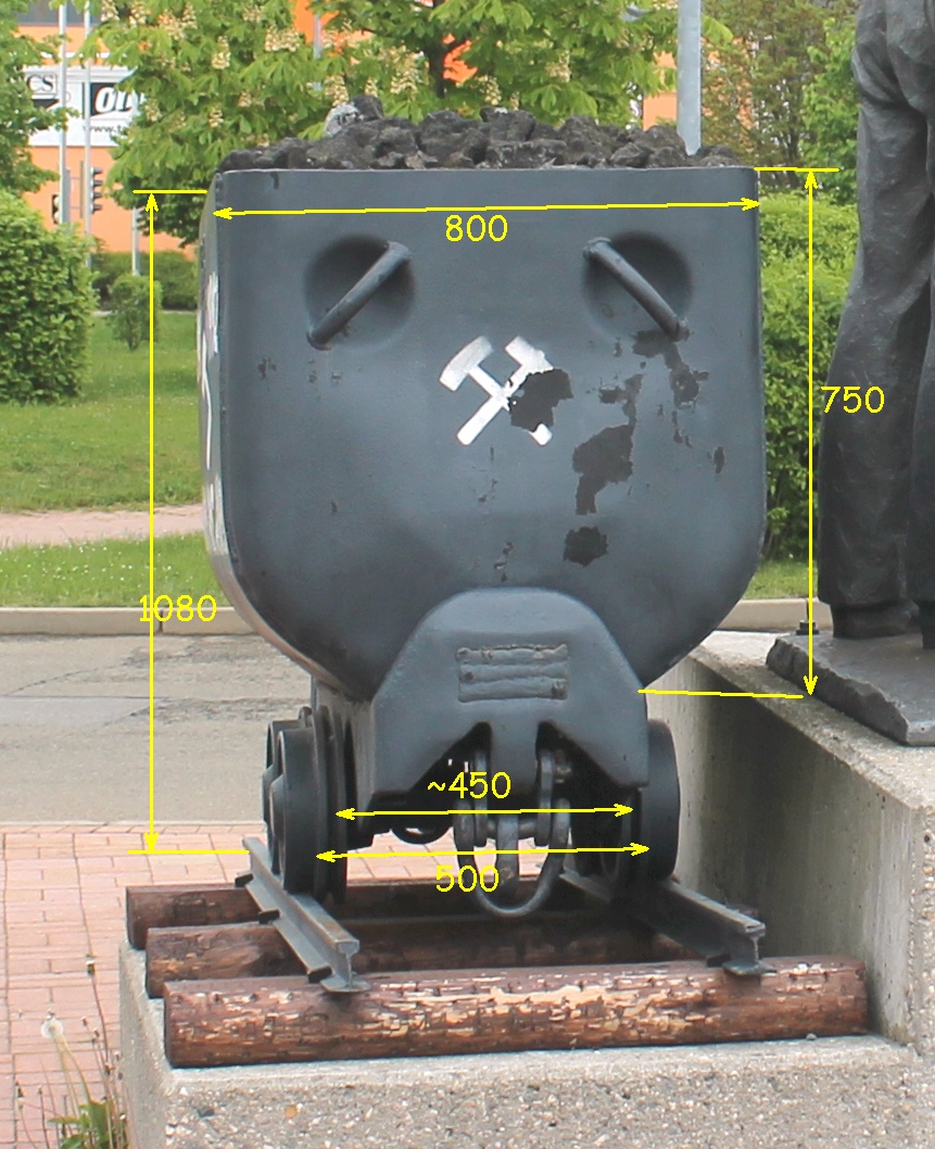

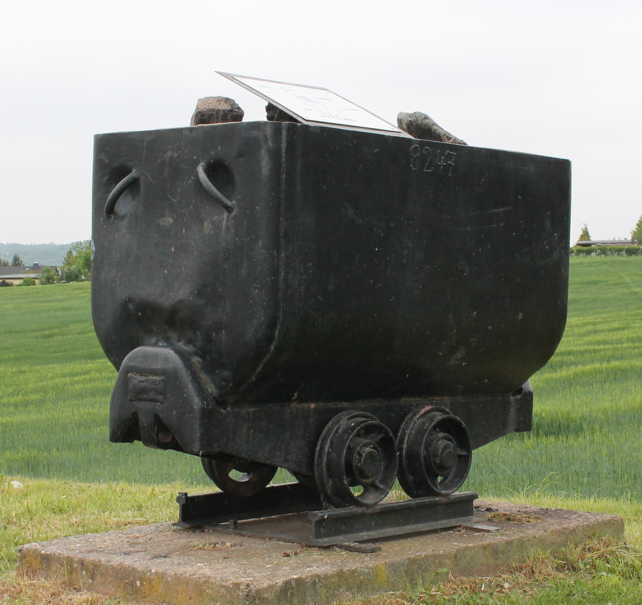

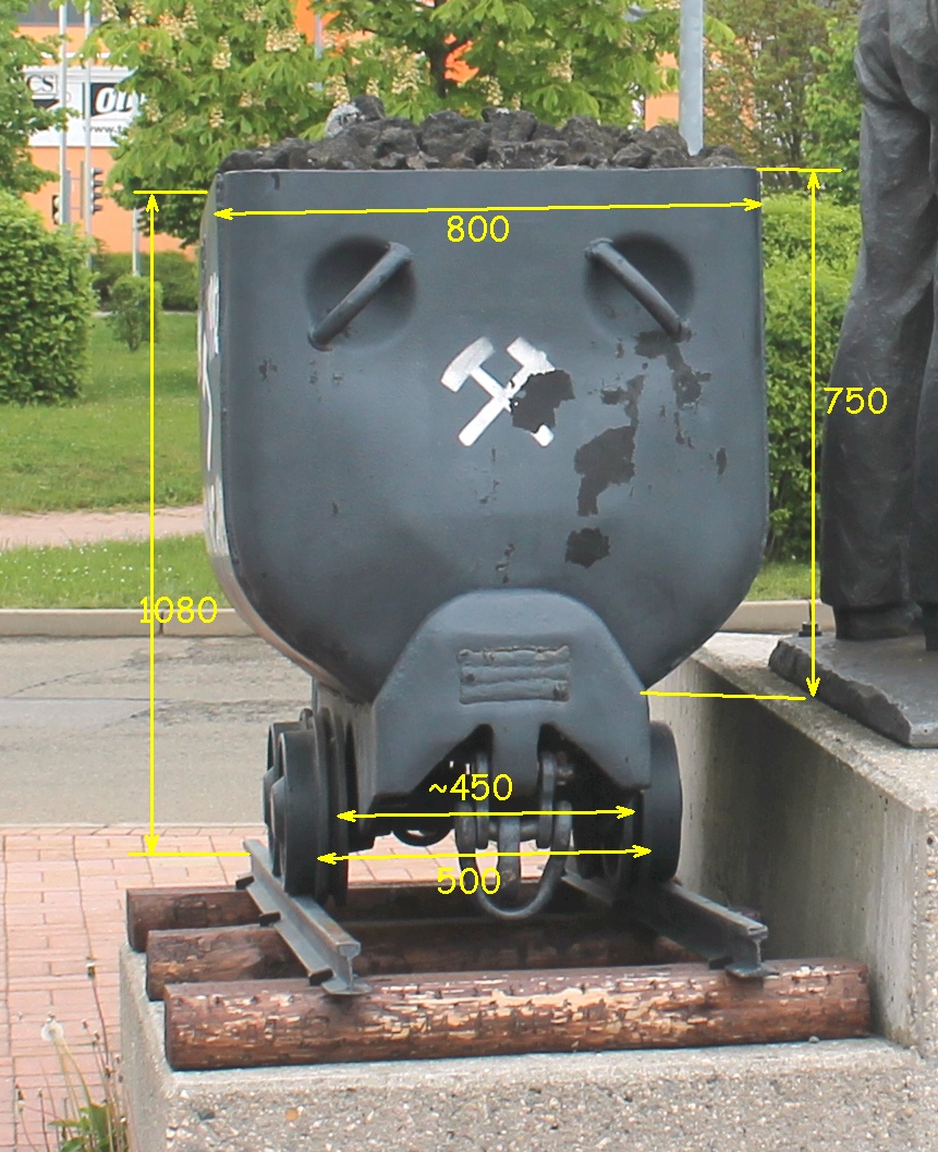

Ohne großes Nachdenken gibt es im Zwickauer Revier vier Hunde, die ich als original einschätze:
1. Globusmarkt 50.707089,12.498192
2. Neue Schedewitzer Muldenbrücke 50.703093, 12.501689
3. Martin-Hoop-Werk 50.728226,12.556541
4. Aussichtspunkt Wilhelmschacht III 50.694964, 12.526319
An 1 und 4 war ich letzte Woche, 2 ist schwierig zu erreichen, wenn man nur ein paar min Zeit hat, und 3 war zu weit weg.
1: Nr. 9323
2: Nr. 9247
Abmessungen und Konstruktion identisch. Jeweils 2 Spurkränze auf den Rädern, einmal ~450 mm , einmal 500 mm. Stammen vermutlich ursprünglich vom Karl-Marx-Werk und wurden durch aufschweißen einer Scheibe auf die Räder für die Verwendung auf Martin Hoop umgespurt.
Der Inhalt müßte bei 750-800 l liegen (l*b*h = 870; - Ausrundung)
Der Begleittext zu einem Foto einer EL 6 lautet: "Nach dem zweiten Weltkrieg wurde der Grubenbetrieb des Karl-Marx-Werkes 1950 – 1958 von der Seilbahnförderung auf Fahrdrahtlokomotiven umgestellt. Im Martin-Hoop-Werk waren ab 1959 Fahrdrahtlokomotiven auf der –515m-Sohle im Frischwetterbereich zum Berge- und Materialtransport in Betrieb. 1964/68 wurde die neue Fördersohle –675m auf 6 km Länge damit ausgerüstet. Mit der Übernahme der Restförderung aus dem Grubenfeld des Karl-Marx-Werkes erfolgte auch der Transport der Kohle aus dem Feld des Karl-Marx-Werkes vom Übergabebunker zum Martin-Hoop-Schacht IV mit Fahrdrahtlokomotiven EL6.
Das Dienstgewicht dieser Lokomotive betrug 6,8 t, die Antriebsleistung 2 x 23 KW. Es war möglich, an eine Lok 70 Kohlen-Hunte mit 0,9 m³ Kohle oder 45 Hunte Berge oder 100 leere Hunte anzuhängen. Nach Einführung der Granbywagen auf der - 675m-Sohle wurden 25 Granbywagen gefüllt mit je 1,6 m³ Kohle durch einen Zug transportiert."
0,9 m³ passt aber nur zu diesem Hundetyp, wenn man einen Haufen draufmacht.
Optisch entspricht der Hund auf dem Lokfoto den von mir abgelichteten exakt.
Weiter in den Bildtexten: "Für die Übernahme der Restförderung aus dem Karl-Marx-Grubenfeld durch das Martin-Hoop-Werk wurde im Grubenfeld des Karl-Marx-Werkes ein Querschlag bis zu einem Umschlagplatz aufgefahren, an dem ein Bunker die Förderung dieses, als Obersteigerbereich West bezeichneten, Betriebsteiles aufnahm. Eine direkte Übernahme der Förderwagen war nicht möglich, da die beiden benachbarten Werke unterschiedliche Gleis-Spurweiten hatten."

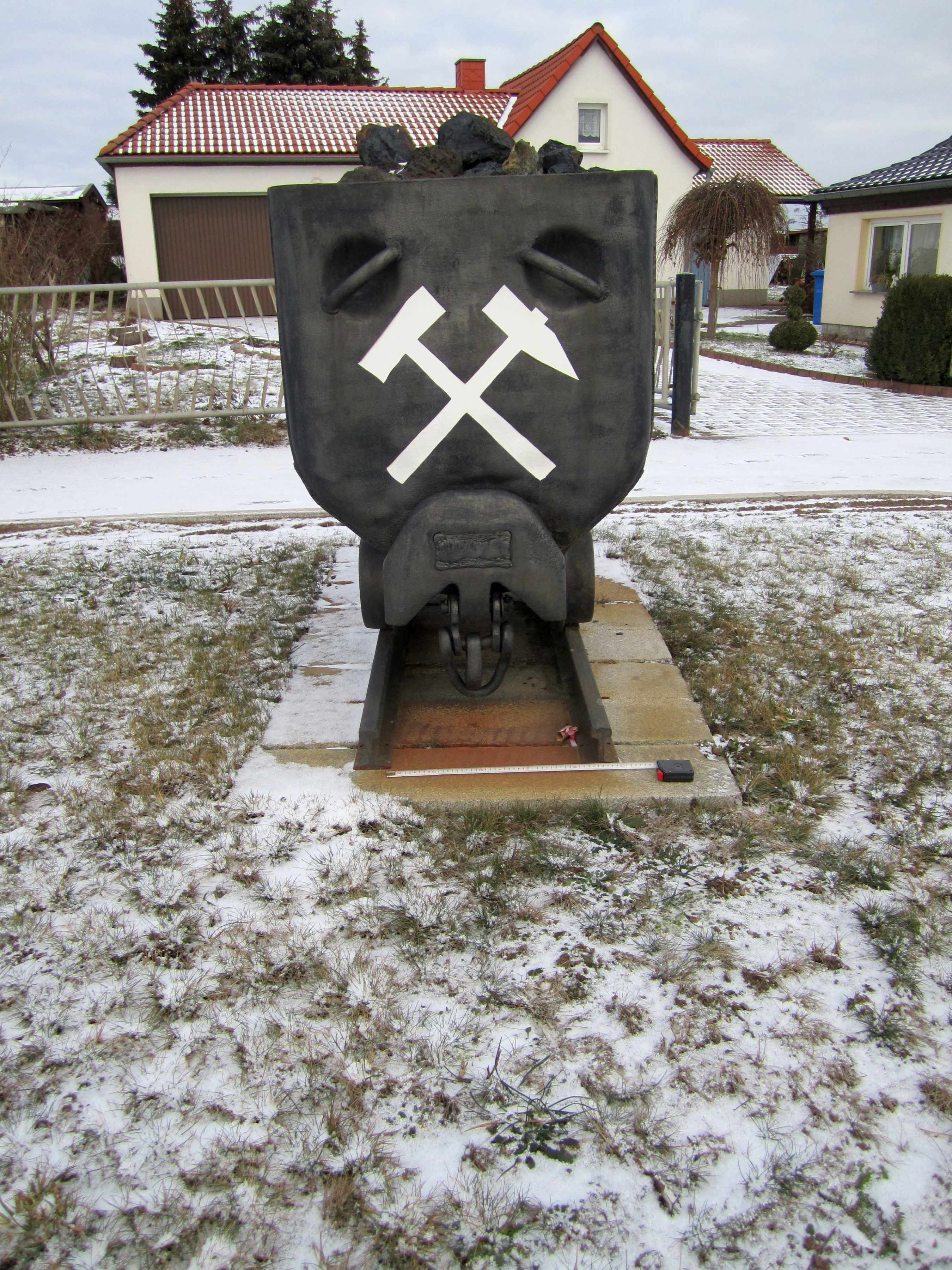

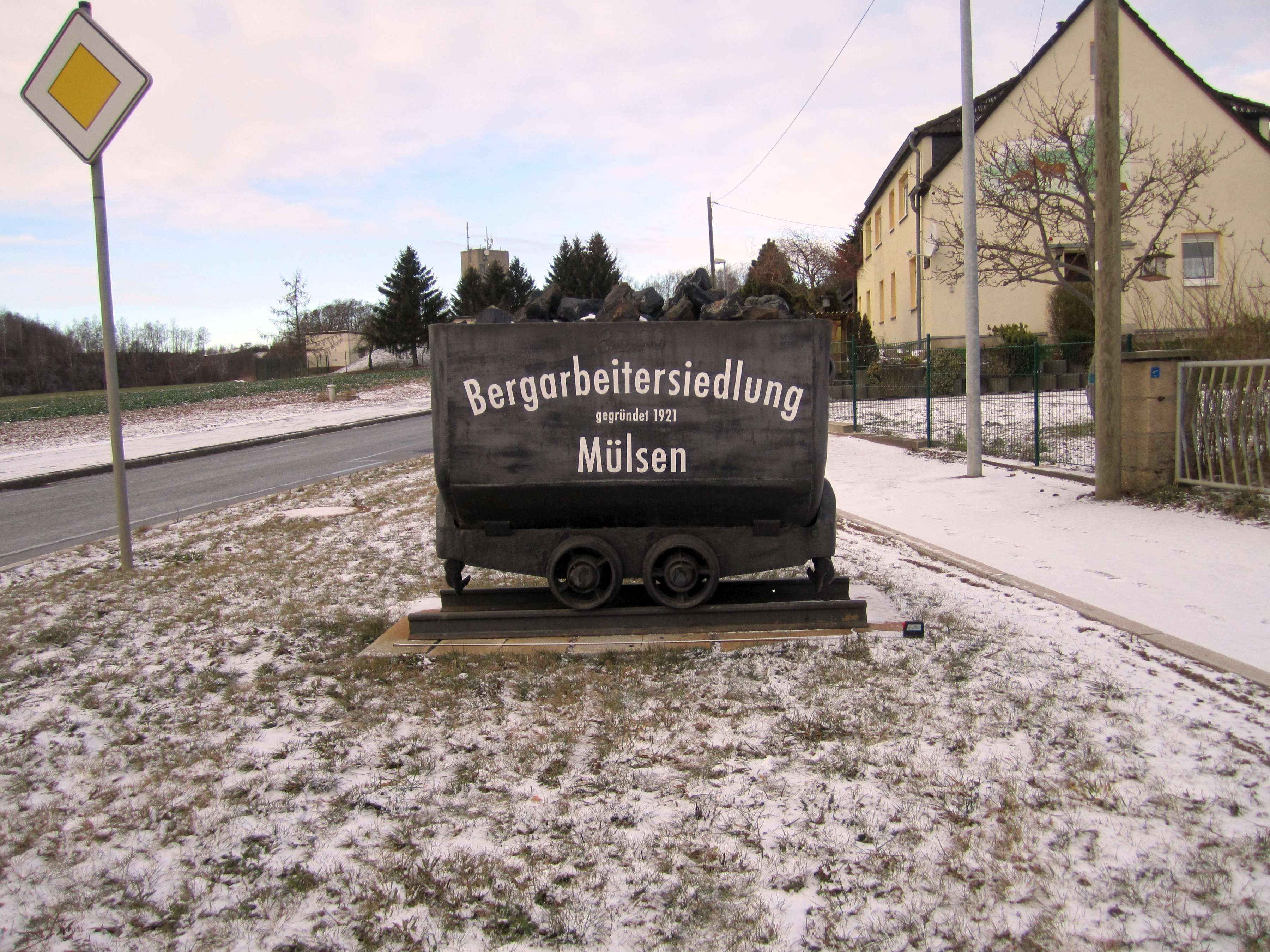

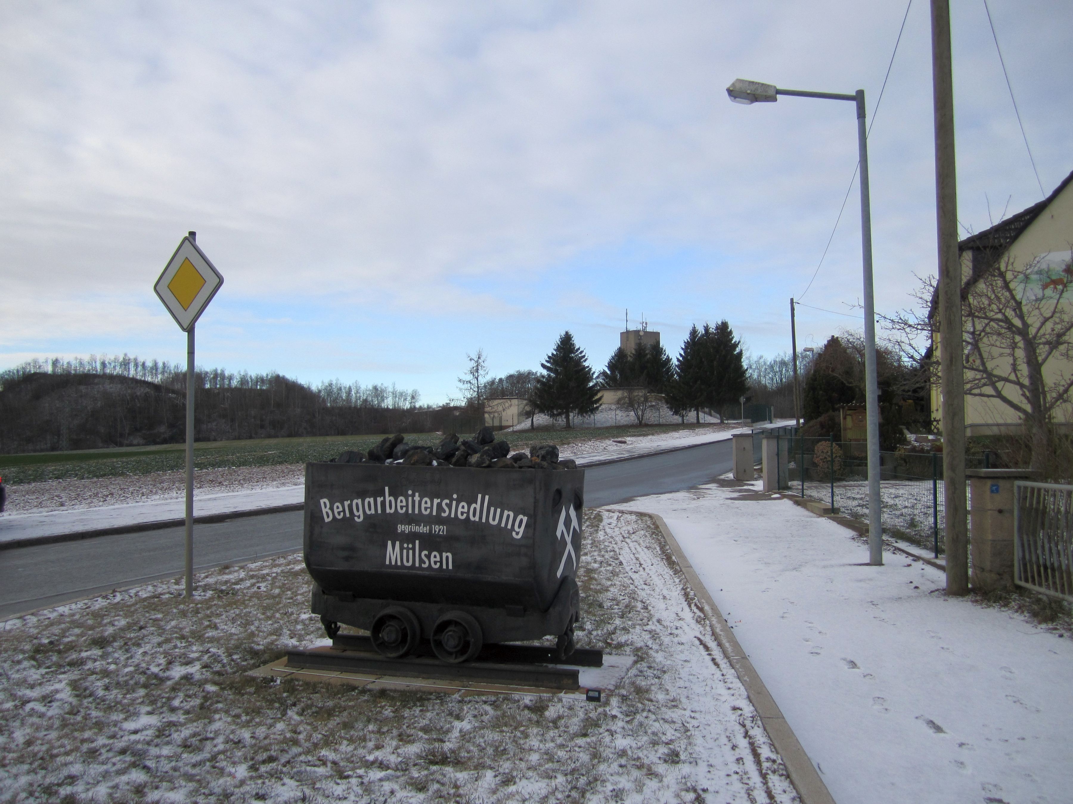

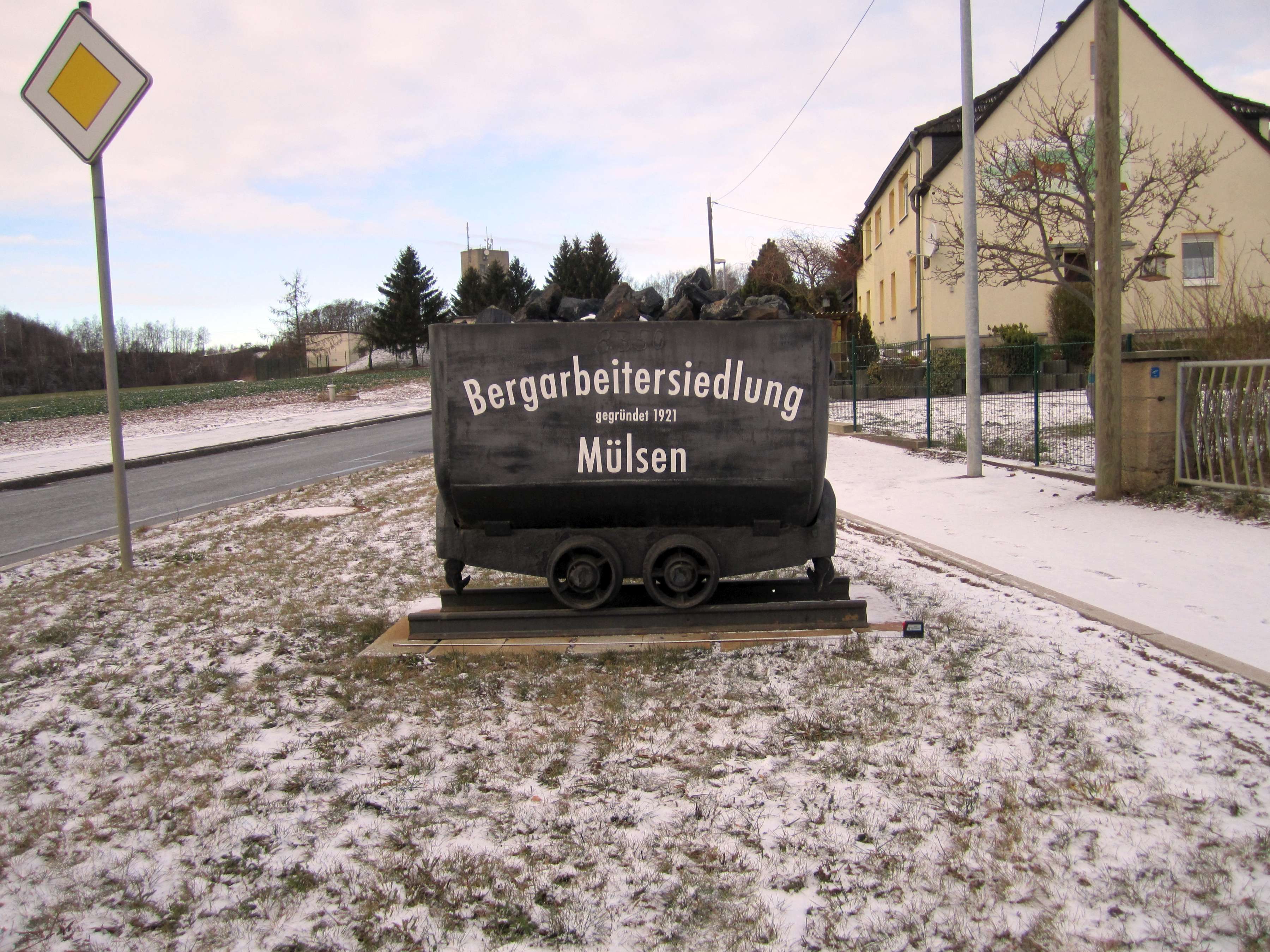

Heute war ich nochmal ein paar Fotos schießen. In der Siedlung in Mülsen St. Jacob steht ein weiterer originaler Hunt (Nr. 8350), der aber nicht umgespurt wurde. Etwas kurios, da die Nähe zum Martin-Hoop-Werk gegeben ist (zwischen den Schächten 4/4a, 5 und 9), der Hunt aber mit 450 mm Spurweite vom Karl-Marx-Werk zu stammen scheint, während die oben beschriebenen Hunte im Stadtgebiet näher am Karl-Marx-Werk sind und vom Martin Hoop stammen.

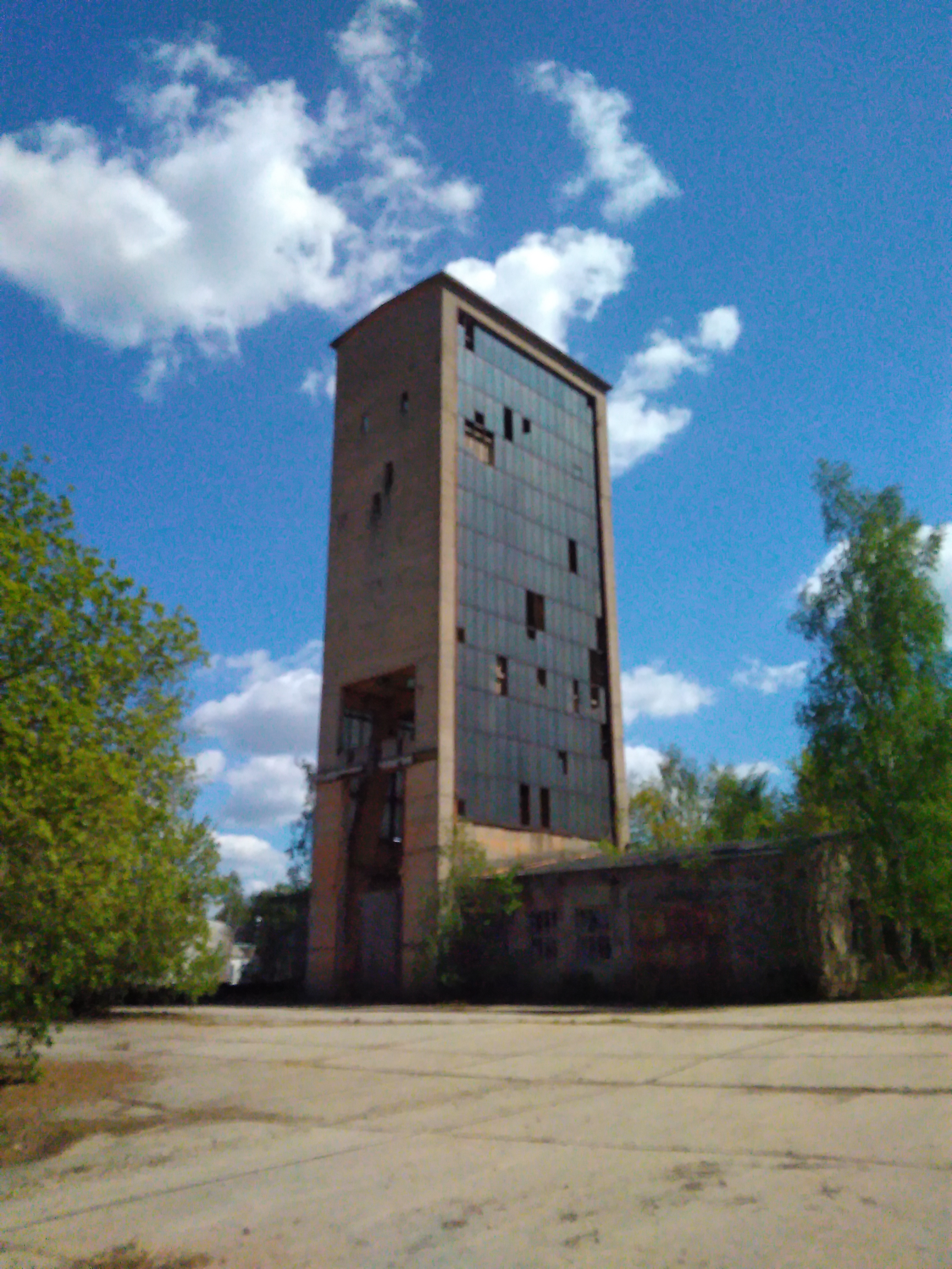

Fünf Monate später, kleiner Nachtrag für Markscheider ...
Die "IX" hält sich wacker
- Beiträge: 2564
Der Faden zu dem Fördergerüst ist ja eher nebenan: viewtopic.php?f=1&t=7309&p=112209&hilit ... IX#p112200

Hier noch das Foto dazu.
25mm Differenz ist nicht die Welt.
Bei Eisenbahnen mit 1435mm Regelspur ist das Spurmass der Radsätze 1410-1426 und die Spurweite der Schienen ist 1430-1465/1470
Die Nennspurweite ist also mit -5mm - +30/35mm toleriert und das gesamt zu erwartende Spiel 4 - 60 (!) mm
