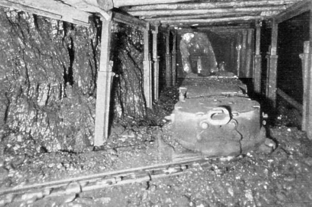

Nach dem Erstellen des Schrams von Hand kam das Zeitalter der mechanischen Schrämmaschinen. Folgend einige Beispiele.
- handgeführte Schrämmaschine.gif (52.38 KiB) 14054 mal betrachtet
- Schwertschrämmaschine.jpg (61 KiB) 14052 mal betrachtet
- Salzschrämmaschine.jpg (42.56 KiB) 14055 mal betrachtet
- globoidwalze2.jpg (18.43 KiB) 14051 mal betrachtet
