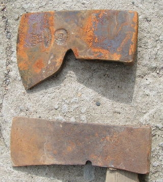

Darkjedi hat schon recht, es ist ein spezielles Zimmermannsbeil.
Nur nicht das breite (Foto oben), sondern das lange schmale (Foto unten). Oder wie soll man sonst eine Schar aus einem Stempel herauskriegen? Mit dem Breitbeil oder der Holzaxt geht das nicht.
Das Breitbeil, ob gekröpft oder nicht, dient der Bearbeitung von Balken u.ä., seine Schneide ist stärker gekrümmt als beim Kaukamm und es werden größere Späne abgehauen. Mit dem Kaukamm kann man genauer arbeiten und tiefe Schlitze, große Zapflöcher und Zapfen sowie Scharen aushauen. Der Kaukamm wird im Gegensatz zur Axt immer gerade angestielt, weil man sonst damit nur Holz hacken könnte.
Die Bergbarte ist keinesfalls ein Modell eines Kaukamms, eher eines vom Breitbeil, damit ließ sich nämlich früher schön streiten, wenn man keine anderen Waffen hatte. :)
Der Kaukamm liegt aber auch gut in der Hand... :D :D

Also der originale Kaukamm aus prä-SBZ Zeiten war einseitig angeschliffen! Er hatte ja die selbe Funktion wie ein Stemmeisen. Nur so konnte die Schar exakt ausgearbeitet werden. Die Schneide war ca 20-25cm lang, der Stiel ca 60 cm
