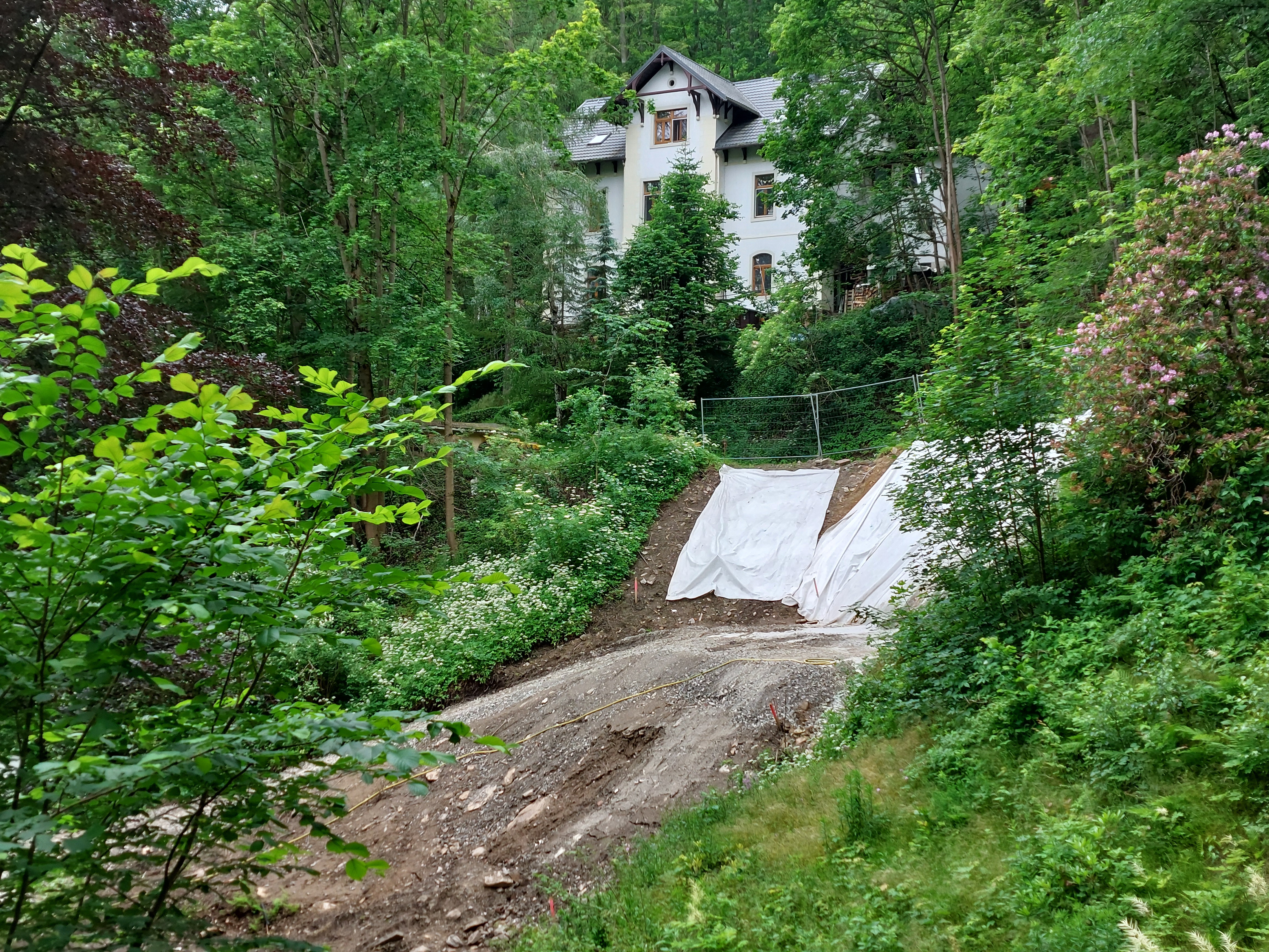

(MT) ANNABERG-BUCHHOLZ: In Annaberg-Buchholz hat die Wismut GmbH eine umfangreiche Sanierungsmaßnahme am Parkstolln im Waldschlösschenpark eingeleitet. Der Parkstolln, der ab 1948 durch die Sowjetisch-Deutsche Aktiengesellschaft Wismut mit dem Ziel der Uranerzerkundung aufgefahren wurde, verläuft auf einer Länge von etwa 45 Metern sehr tagesnah. In den letzten Jahren war es hier wiederholt zu gefährlichen Verbruchereignissen gekommen.
Die Bauarbeiten umfassen die Aufwältigung, Sicherung und Verwahrung der verbruchgefährdeten Bereiche um das ehemalige Mundloch des Parkstollns. Um die Stelle erreichen zu können, wurden die bestehenden Anlagen im Waldschlösschenpark gesichert und eine Baustraße erschlossen.
Die Arbeiten werden voraussichtlich zwei Jahre in Anspruch nehmen. Während der gesamten Bauzeit bleibt der Park für die Öffentlichkeit zugänglich. Der beliebte Spielplatz und das Teichgelände sind von den Bauarbeiten ausgenommen. (Bildquelle: Nicole Gräbner/Stadt Annaberg-Buchholz)

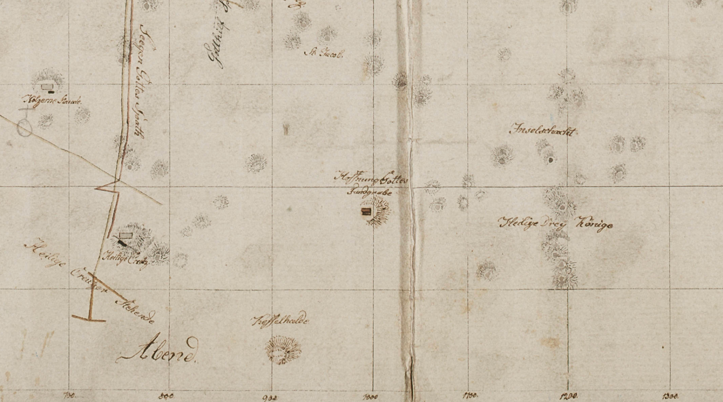

Zur Lage des Inseltschachts gibt es eine georeferenzierte Karte (Ende des 18. Jh.) welche die topografische Situation auch sehr zuverlässig abbildet.
Entgegen früheren Vermutungen ist es nicht der Schurf/Schacht 44, auch nicht der Schurf 44/1, sondern ein Altbergbauschacht direkt westlich am Dörfler Weg. War beim Kutten 1947 auch die Halde mit dem größten Bruttometallgehalt von ganz Annaberg.

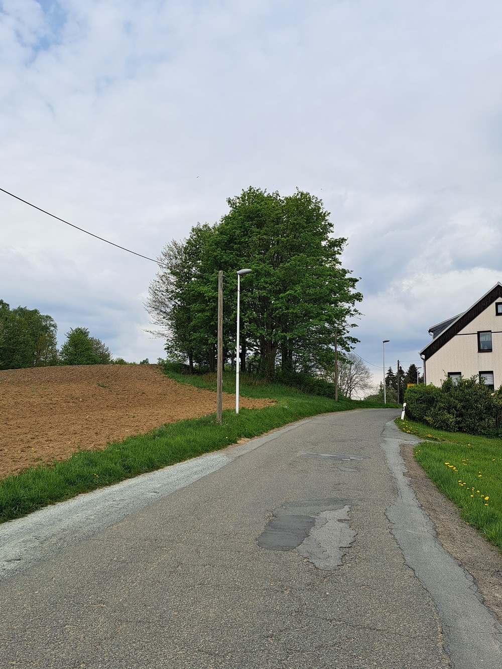

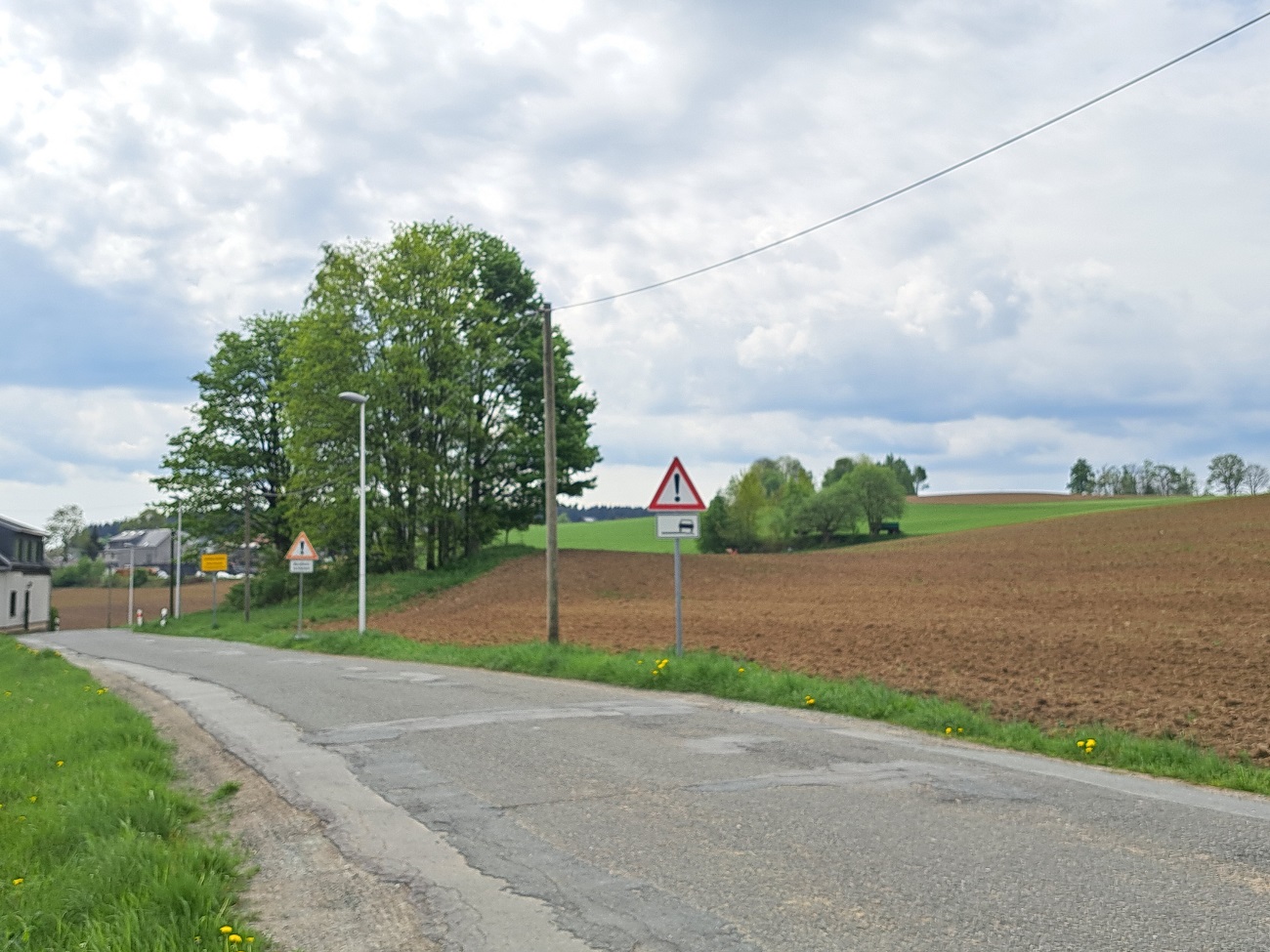

Beim Blick auf obige Karte ists nicht absolut deutlich wo der genaue Schachtpunkt bzw. dessen Halde liegt. Ists beim unteren Bogen des Anfangsbuchstaben "I " oder ists die deutlich ausgeprägtere Halde schräg unterhalb?
Liege ich richtig bei der Annahme, das sich der Schacht oder zumindest die Halde beim Anfangsbuchstaben befindet? Zumindest sind heutzutage unmittelbar neben dem Dörfler Weg genau gegenüber des Hauses Fragmente einer Halde erkennbar.
Anbei 2 Fotos (verzeiht 1x die Unschärfe - waren Schnappschüsse aus dem Auto)

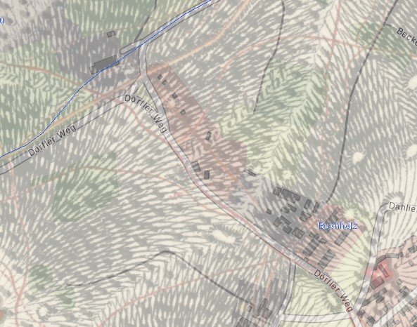

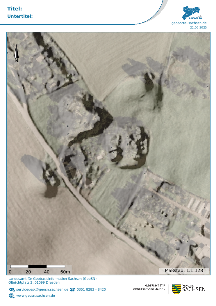

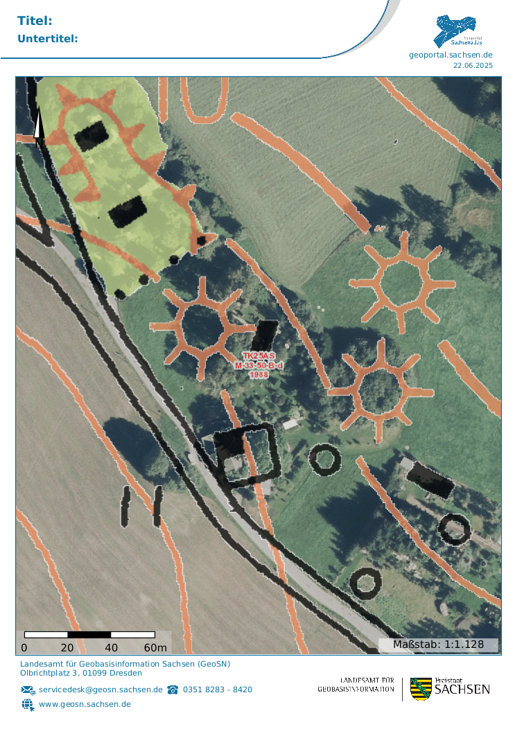

Drei Bilder
Schumerungsbild - mehrere Halden
DDR Karte - eine Halde (die genannte) fehlt ?
Aktuelle Karte - wieder da
Hohlraumkarte liefert nichts - Maßstab zu groß ...

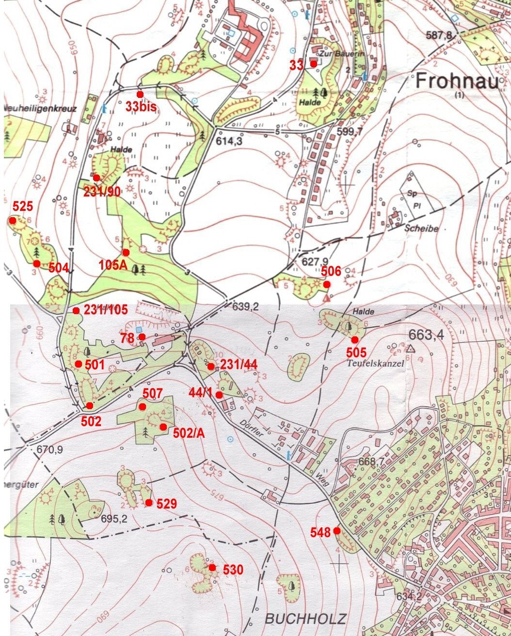

Nein, dein Foto ist der Wismut-Schurf No. 548.EnoM hat geschrieben: Sa. 21. Jun 25 14:33 Beim Blick auf obige Karte ists nicht absolut deutlich wo der genaue Schachtpunkt bzw. dessen Halde liegt. Ists beim unteren Bogen des Anfangsbuchstaben "I " oder ists die deutlich ausgeprägtere Halde schräg unterhalb?
661müNN angesetzt
bis 621 müNN abgeteuft.
Eine mir zugänglich risskundliche Verbindung dieses Schurfes mit den genannten 44er Schächten bestand nicht.
Wenn dann würde ich diesen Schacht gegenüber der Gärtnerei Kämpfe vermuten.
Ein Übersichtsriss von 1835 zeigt einen einen Inselschacht (ohne T) nahe der Drey Könige Fundgrube. Diese Stelle könnte heute an der Schlettauer Straße liegen und möglicherweise bebaut sein.
Das wäre weiter südlich, als erstgenannter Ort.

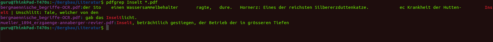

Literaturcheck (mein Archiv):
ohne Hits, denen ich nachgehen würde

Nein, Geophys. Auf meinem Bild meinte ich nicht die hintere Halde, die ist eh deutlich als Halde erkennbar. Ich meinte die Baumgruppe unmittelbar an der Strasse, auf Mannl's letzter Karte als Nr. 4 bezeichnet. Hier fehlt der typische Haldencharakter, der sich aber eben auch über die Jahre verändert haben könnte. Hat da z:B. der Strassenbau einen Einfluß gehabt!?
Und nicht zuletzt - die von dir erwähnte Nr. 548 kanns definitiv nicht sein, dieser Schurf liegt viel weiter Richtung Buchholz unmittelbar an der Strasse abwärts.

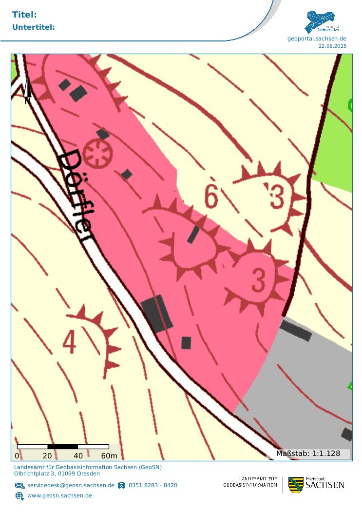

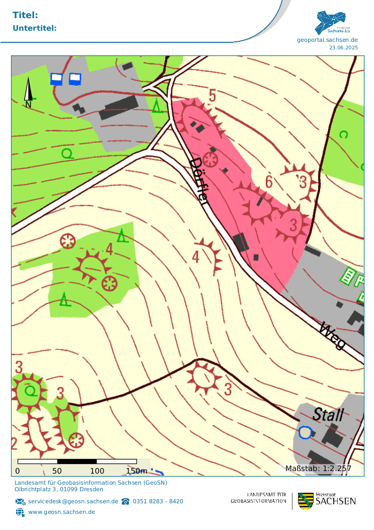

- Beiträge: 1715
Ich beziehe die Halde mal mit ein.
Die Zahlen interpretiere ich als "Höhe der Halde".
Wie man bei der Baumgruppe auf 4 m kommt erschließt sich mir nicht
Wie gesagt, mal ist sie da, mal nicht
Man könnte sie ev. zum Straßenbau abgetragen haben ...
War früher nicht unüblich
Leider ist die aktuelle Situation auf dem Riss von Geophys nicht nachvollziehbar.
Vielleicht geht da was ?
Gauf dor Mannl
Hab mir vor Jahren mal die Mühe gemacht die Schürfe zu verorten. Auf der Straße die Eno zeigt war links vor dem Haus Nr. 14 der Schacht 44/1. Ob die Halde rechts der Straße vom Bergbau stammt ist fraglich. Kann auch eine Lesesteinhalde sein. In der anderen Richtung der Straße, hinter der Kurve, im Bereich des Schurfes 504, steckt ein Stück Uranerz unter dem Asphalt. Hab es aber nicht ausgebuddelt. Die Halde mit der Baumgruppe auf deinem Bild ist vom Altbergbau. Hat keine Wismutnummer.
- Beiträge: 1715
Bolschoi Molodez
Sag ich doch "Straßenbau"In der anderen Richtung der Straße, hinter der Kurve, im Bereich des Schurfes 504, steckt ein Stück Uranerz unter dem Asphalt.
Entgegen meinem Post von neulich!
Eno hat recht. Ich war in Gedanken beim Betrachten des Bildes weiter südlich (Nähe Tulpenweg) und das wäre Schurf 548.
Die Halde die er verewigte, könnte besagter Schacht gewesen sein.
Einschränkend möchte ich bemerken, dass meine umfangreiche, voll digitalisierte Sammlung von Literatur zwar maschinell durchsucht werden kann, aber keinesfalls den Anspruch an Vollständigkeit erfüllen kann. Ebenso habe ich noch ein Problem, Handschriften vollständig zu digitalisieren. Leider fehlt es mir an Zeit, dieses zu treiben.
