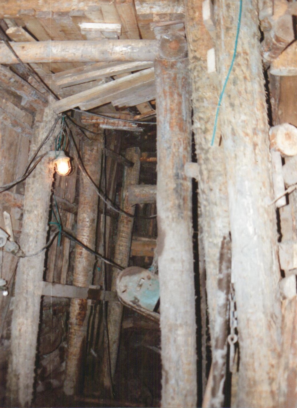

Beiträge: 2531
Re: Tagebruch in Freital
Hier mal ein Bild aus dem Schacht während der Aufwältigung.

Beiträge: 2531
axel hat geschrieben: Di. 21. Jun 22 14:00
Ich dachte die Schachtverwahrung wäre Mitte der 90er unterhalb der Straße und der Gärten erfolgt?
Nein. Man hat dort ein Gesenk auf die Rösche geteuft und die Rösche bis zum Schacht aufgefahren. Im Bild über den Firstbrettern ist der Schacht. Das Ende des Förderbandes steht in der Schachtmitte.
