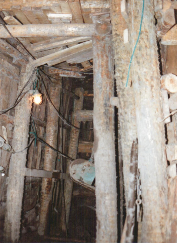

Hier mal ein Bild aus dem Schacht während der Aufwältigung.

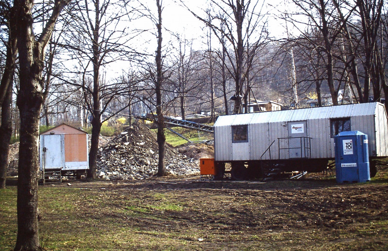

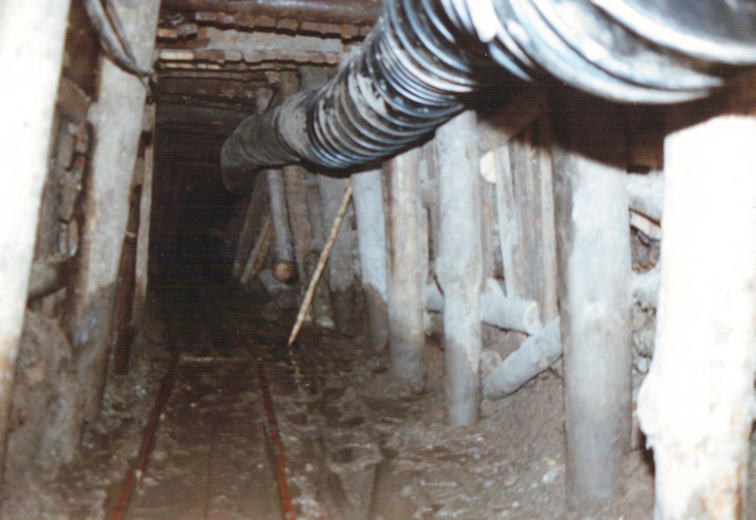

axel hat geschrieben: Di. 21. Jun 22 14:00
Ich dachte die Schachtverwahrung wäre Mitte der 90er unterhalb der Straße und der Gärten erfolgt?
Nein. Man hat dort ein Gesenk auf die Rösche geteuft und die Rösche bis zum Schacht aufgefahren. Im Bild über den Firstbrettern ist der Schacht. Das Ende des Förderbandes steht in der Schachtmitte.

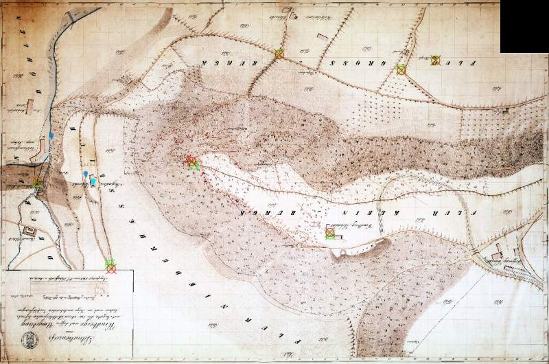

Ich habe die Beilage 4 aus der Bergbaumonographie georeferentierz und komme hier raus. Das ist etwas südwestlich der Koordinate bei Wikipedia, also näher an der Straße. Das Röschenmundloch wäre hier, aber das Symbol ist so groß, daß da gewiß Spielraum ist. Passt dennoch recht gut zum Ufer der Weißeritz.

Relativ genau sollte die Lage des Schachtes hier eingezeichnet sein:
https://archiv.sachsen.de/archiv/bestan ... igitalisat
Jetzt müsste den Riss nur noch jemand georeferenzieren ...

Re: Tagebruch in Freital
Sehr schwierig, Axel. Wenige Passpunkte, und bei denen bin ich nicht 100% sicher, ob sie wirklich identisch sind. Z.T. habe ich Straßen- und Wegkreuzungen verwenden müssen. Vielleicht kann ein Revierkundiger mal draufschauen und sagen, welche Gebäude es noch gibt, dann kann ich das evtl. noch nachbessern.
Im Moment kommt das raus: 13,6551596°O 50,9971646°N, das liegt ca. 50 m SE von der Koordinate aus der Monographie.
markscheider hat geschrieben: Mi. 22. Jun 22 14:43 Im Moment kommt das raus: 13,6551596°O 50,9971646°N, das liegt ca. 50 m SE von der Koordinate aus der Monographie.
War nicht ganz so schlecht; ich habe die Luftaufnahme reingezwungen (wegen der starken Perspektive) und das Zentrum des Bruchtrichters liegt etwa 9 m SSW von dieser Stelle.
