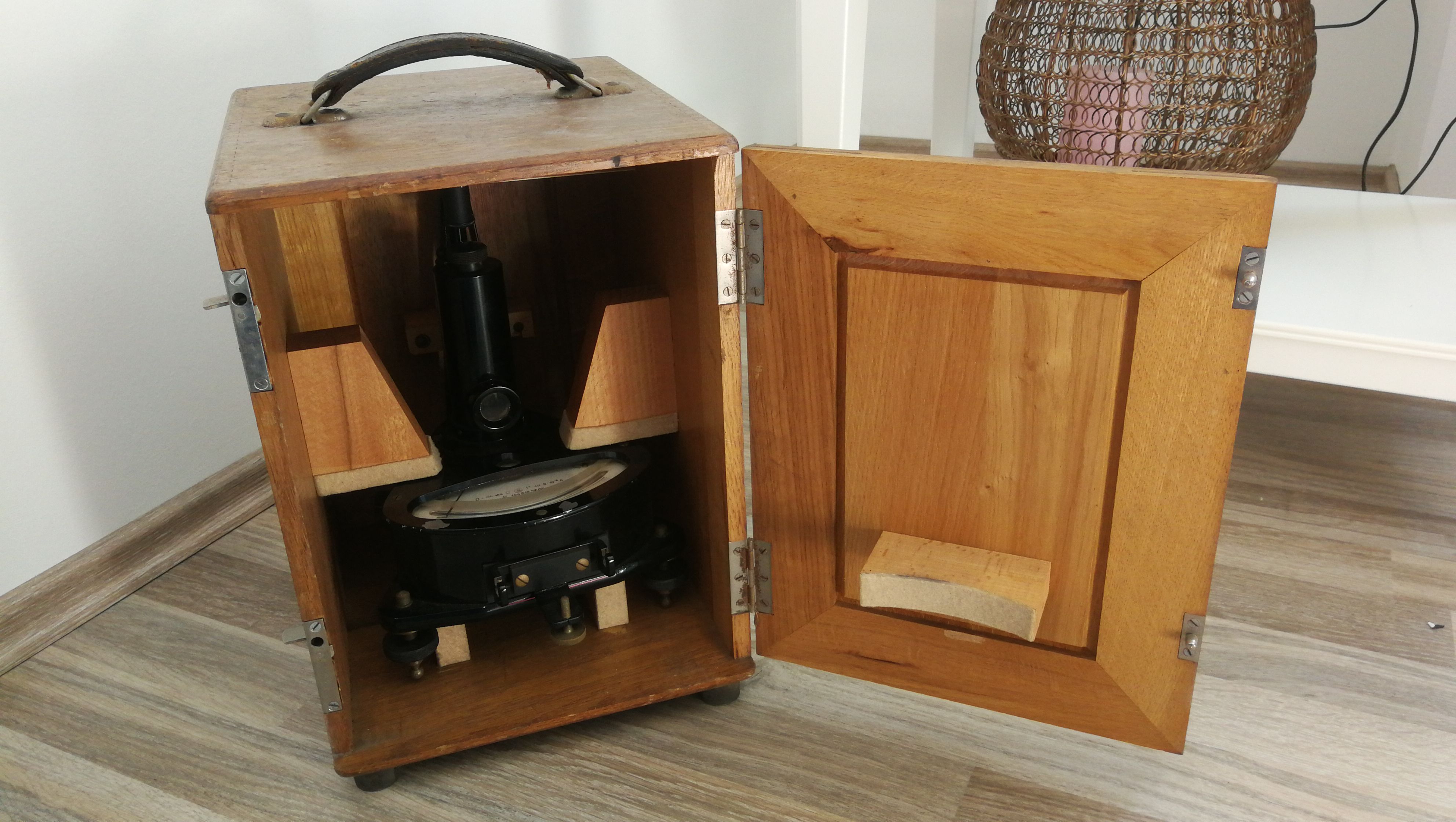

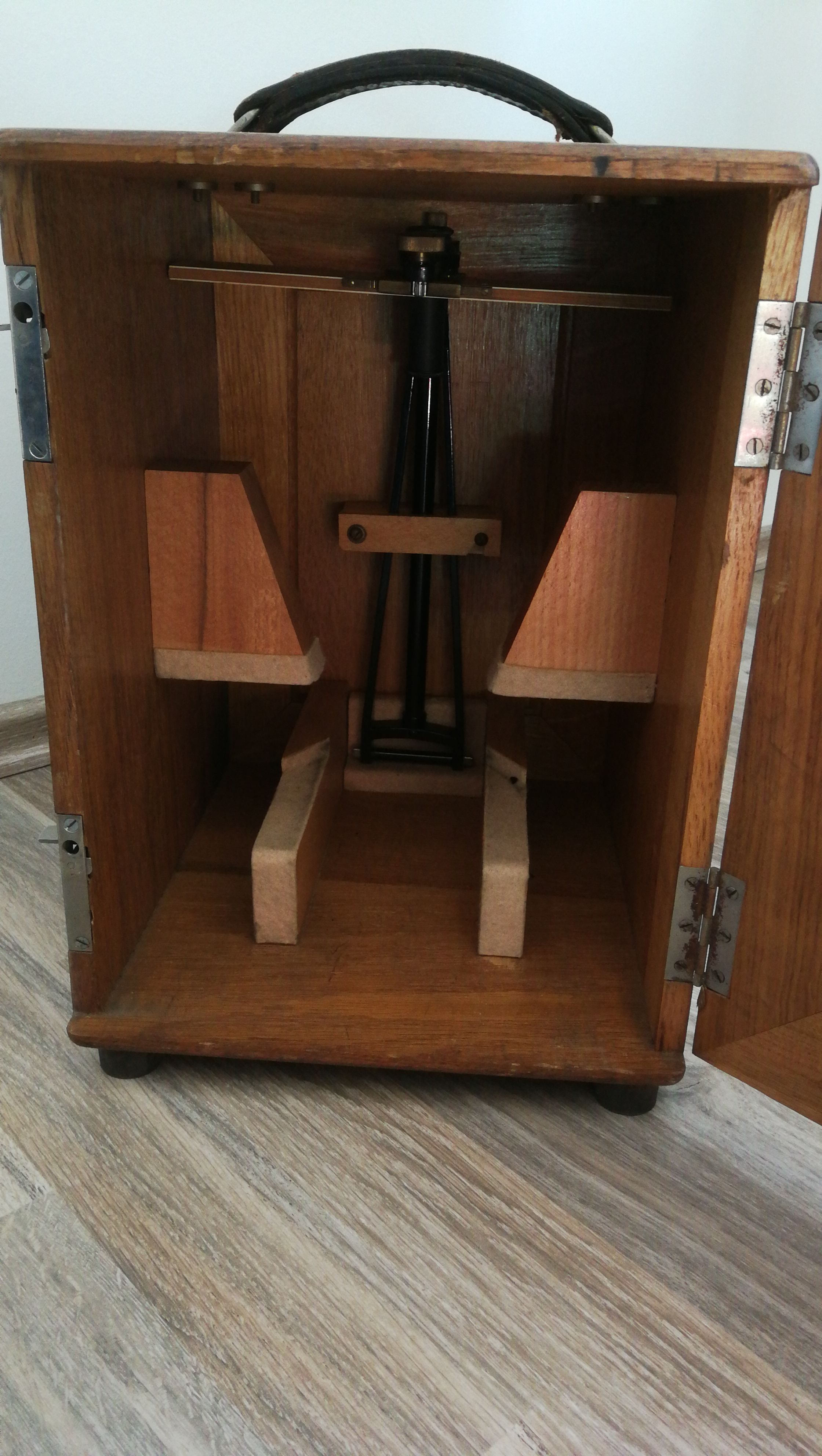

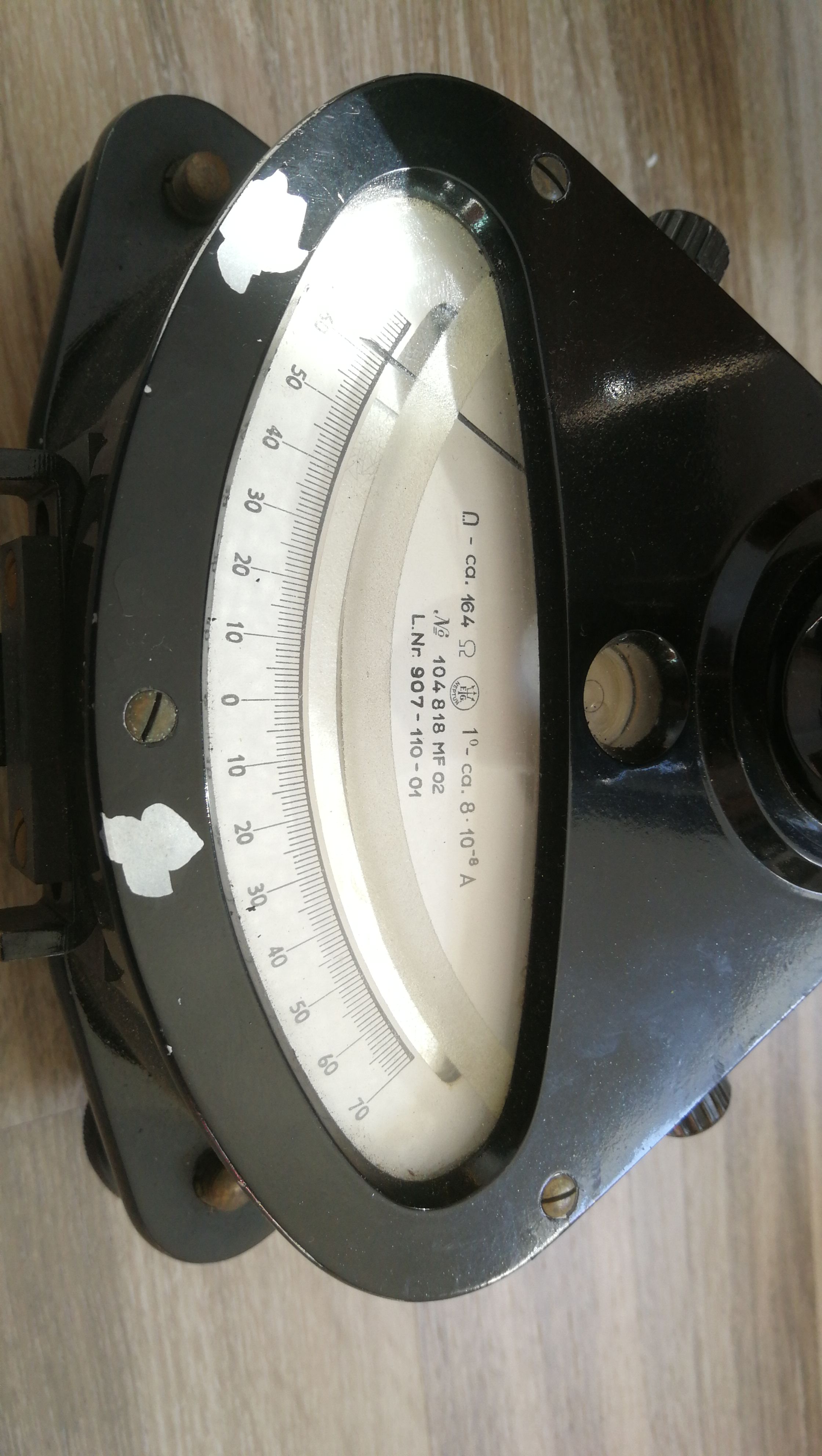

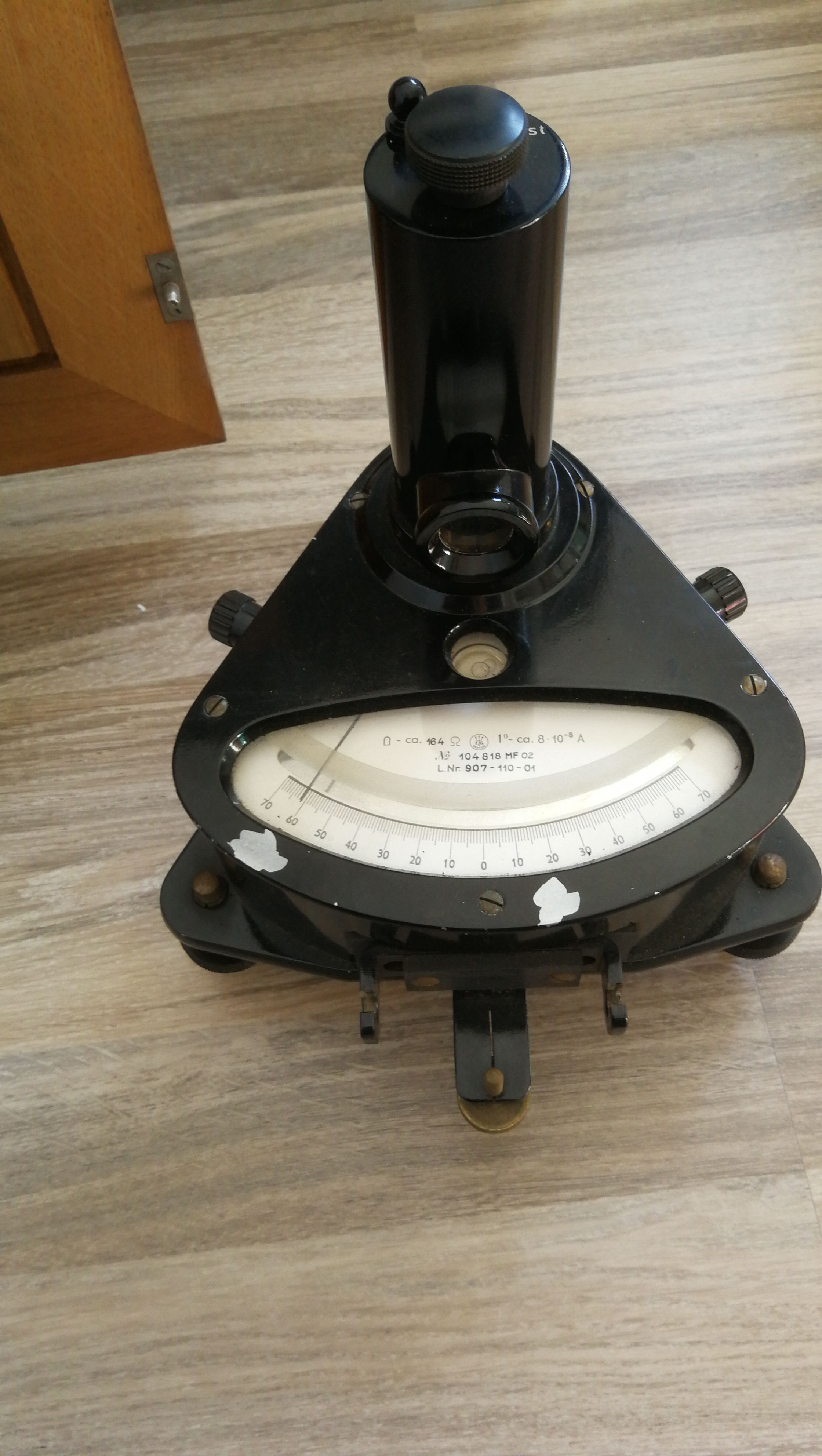

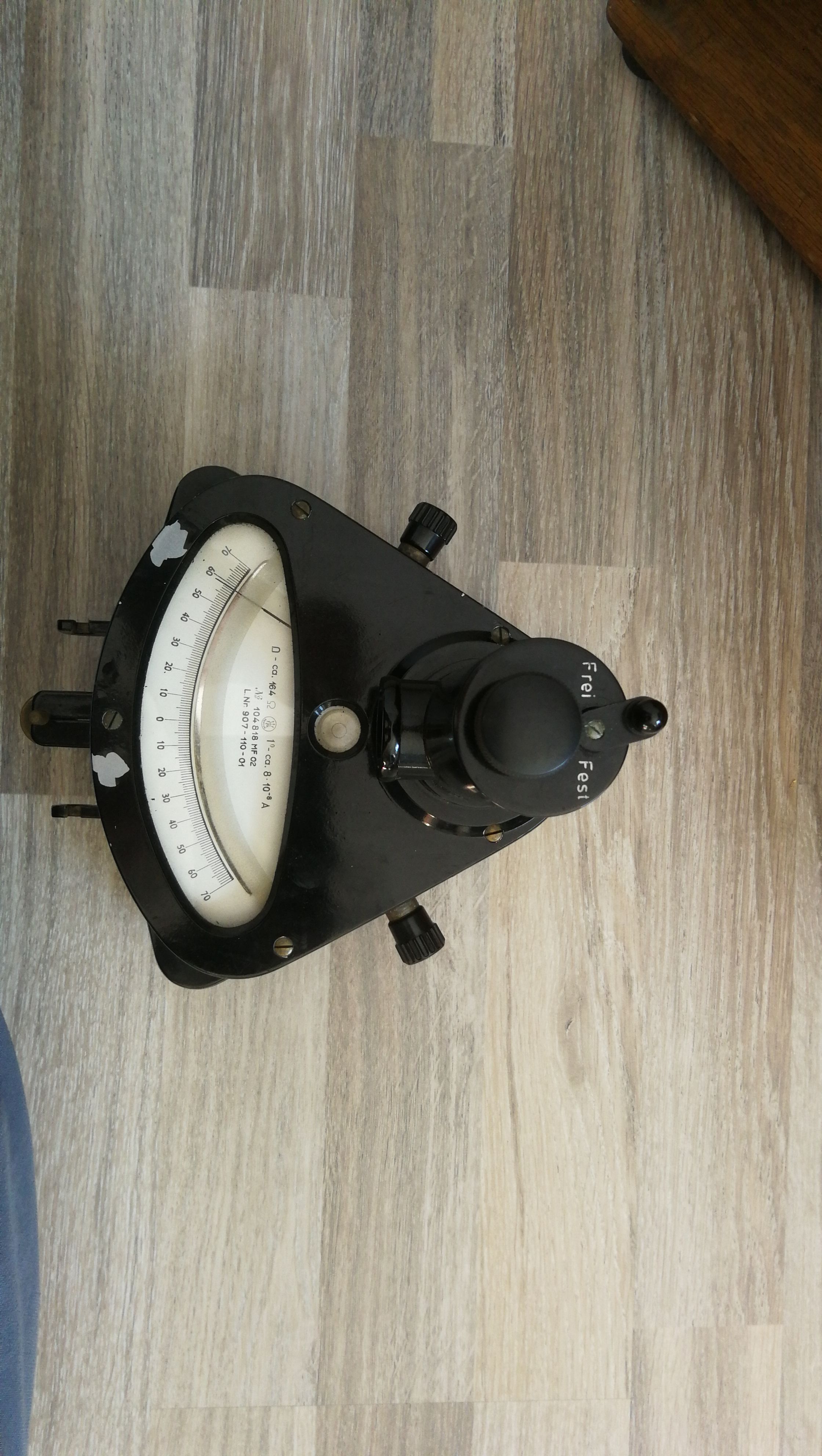

Hallo, ich habe seit einiger Zeit ein technisches Gerät Zuhause und bin vollkommen überfragt, was das wohl ist. :? :? :?
Könnte irgendwas von einer Zeche sein
Wenn jemand etwas genaueres weiß und sein Wissen teilt, wäre ich überaus dankbar.
Ich habe Bilder als Anhang hochgeladen.
LG
Euer Fishy

das ist ein Spiegelgalvanometer.
http://www.historische-messtechnik.de/ ... 00453.php
Gruß Micha2

Es wird zur Leitungsprüfung eingesetzt, auf Isolations- und Verbindungsfehler, korrodierte Klemmen, beschädigte Isolierung, so etwas.

glaube ich nicht, dazu müsste man dieses Gerät bei jeder neuen Messung neu ausrichten und justieren. Für die Kontrolle elektrischer Installationen und Geräte gibt es andere Messgeräte !

M.W. hat man solche Galvanometer in der Grube zur Streustrommessung genutzt.
Um geg. die Schießarbeit mit elektrischen Zündern abzusichern, sofern der Verdacht auf Streuströme oder ein Schießunfall aufgetreten ist.

Wolfo hat den Nagel auf den Kopf getroffen.
Als die Rübelandbahn elektrifiziert wurde, hat man in den umliegenden Gruben damit Messungen durchgeführt.
Im Ergebnis wurden Zündmaschinen und Zünder mit höherer Zündpannung eingeführt um eine ungewollte Auslösung durch die Eisenbahn auszuschließen.

Spiegelgalvanometer wurden bei uns im Labor genutzt. Um die Vorzügen der empfindlichen Messgeräte zu nutzen wurde der Raum klimatisiert ! Ein transportabler Gebrauch dieser Messgeräte ist zwar denkbar aber mit Aufwand und Einschränkung der Messgenauigkeit . Denkbar wäre das man damit andere Messgeräte kalibrierte. Außerdem kann man damit nur Gleichstrom messen !
