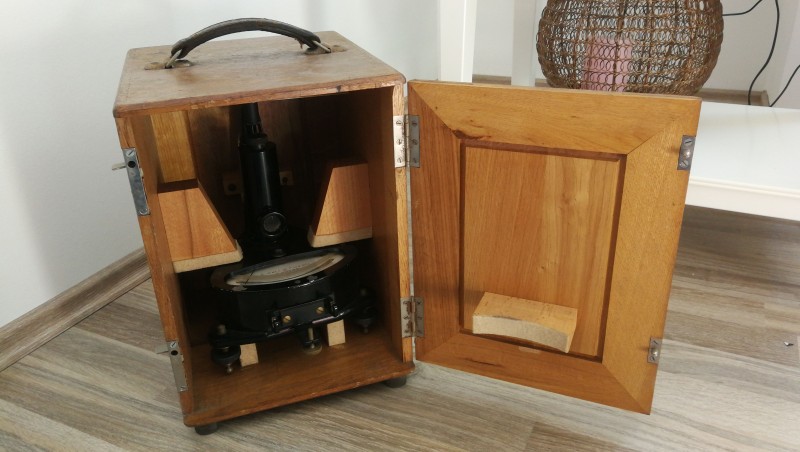

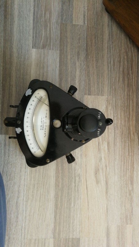

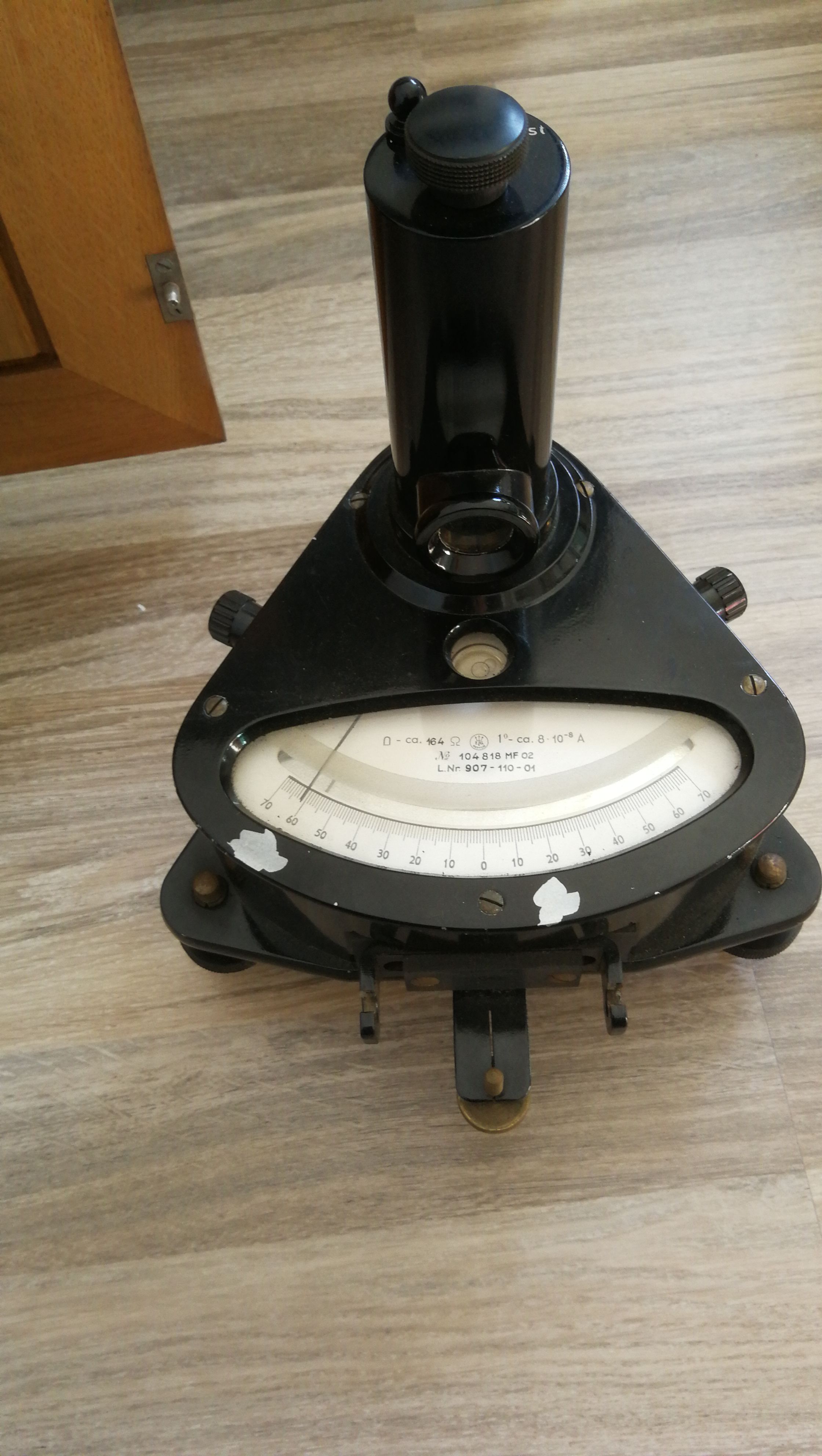

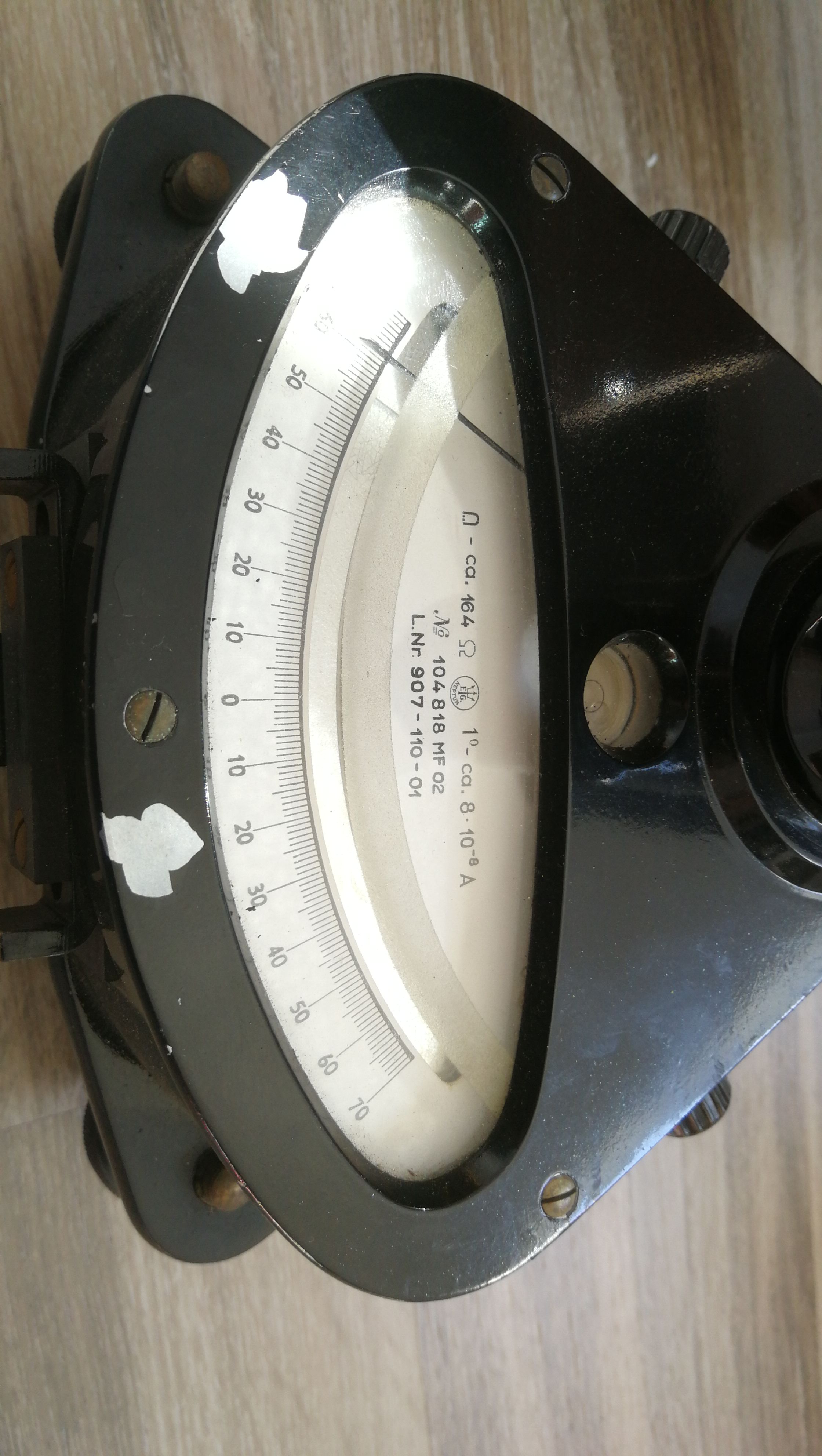

Hallo, ich habe seit einiger Zeit ein technisches Gerät Zuhause und bin vollkommen überfragt, was das wohl ist. :? :? :?
Könnte irgendwas von einer Zeche sein
Wenn jemand etwas genaueres weiß und sein Wissen teilt, wäre ich überaus dankbar.
Ich habe Bilder als Anhang hochgeladen.
LG
Euer Fishy

das ist ein Spiegelgalvanometer.

Super. Vielen Dank.
Ich versteh zwar nicht, was ich damit machen kann, aber nun kenne ich wenigstens die Bezeichnung.
Danke :meister: :meister:
