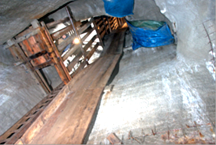

3,2 x 1,4 Meter, und das soll von 1500 sein?
Beiträge: 1383
Re: Altbergbau im Annaberger Revier
Beitrag von Jan »
Glaube ich schon, da die Stelle, an der sich der Schacht befindet schon sehr früh nach der Stadtgründung bebaut worden ist und seit dem auch immer bebaut war.
Beiträge: 2569
Trotzdem sehr groß.
Beiträge: 2576
Saigerer Schacht in Schneeberg um 1478. Für den Schacht sind mir keine Maße bekannt. Sieht aber sehr groß aus.
Beiträge: 2569
Und der wurde auch in späteren Perioden nicht nachgerissen?
Beiträge: 2576
Nein. Der Bergbau wurde dort schon ca. 1560 eingestellt. Der Schacht stammt aus der Anfangszeit und wurde erst bei Sanierungsarbeiten entdeckt. Er hatte keine Sohlenanschläge, also nur die reine Schachtröhre.
@markscheider "3,2 x 1,4 Meter, und das soll von 1500 sein?"
Schächte mit ungewöhnlich großen Dimensionen von mehr als 2 x 1 Meter aus vermutlich dem 15. oder 16. Jh. sind mir im Kyffhäuser und im Südharz (auf Kupferschiefer) auch schon aufgefallen; bei Teufen von auch nur 15...20 m. Ärgerlich dabei ist, dass kaum eine Chance zur genauen Datierung besteht. Ich habe mir als Arbeitshypothese zurechtgelegt, dass diese Schächte in ein Fahr- und ein Fördertrum geteilt waren. :?
Insgesamt ein ganz spannendes Thema!
Beiträge: 2576
Mannl hat geschrieben: Mi. 11. Okt 17 17:31 Cramer spricht von offenen Abbauen ....
Ja, ja. Du solltest auf Leute hören, die sich dort auskennen. Übrigens war Cramer zu dieser Zeit, also dem Zeitpunkt der Sanierung, noch gar nicht in Amt und Würden. Er kennt den Schacht also gar nicht. Dazu kommt, das dieser Schacht, wie ich schon geschrieben habe, einfach ein tiefes Loch von übertage ist. Es gibt keine angeschlagenen Sohlen und keine Abbaue.

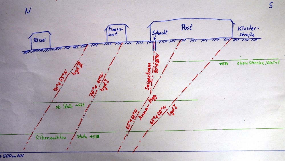

In aller Kürze etwas zum Schacht im ehemaligen Postgebäude:
Der Schacht ist auf einer fast saiger einfallenden Internstruktur der Anna-Morgengang-Störung geteuft. Sowohl Streichen als auch Einfallen weichen signifikant vom Hauptstreichen des etwa 90 m mächtigen Gangbündels ab; eine weite Erstreckung des Ganges ist deshalb fraglich. Er scheint nur zwischen dem Anna Mgg. und dem Trum "Anna Mgg. hgd. I" existent zu sein. Unbenommen der geometrischen Begrenztheit ist so ein steil einfallendes Trum für tektonische Öffnungsbewegungen prädestiniert; deshalb auch die Abbaubereiche neben dem Schacht.
Das große Profil ist nicht ungewöhnlich für das 16. Jh., zumal wenn noch etwas gefunden wurde.
Nec scire fas est omnia
Beiträge: 2569
Danke!
Beiträge: 1719
Sehr plausibel ! Danke !

Die Skizze zeigt nur einen groben Überblick. Die subparallel zur Schnittebene verlaufenden Flachengänge sind nicht mit dargestellt.

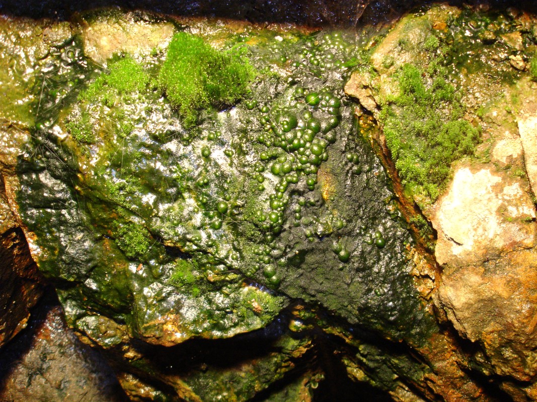

Hier mal eine eigenartige Lampenflora unter Annaberg. Die Algen scheinen die glaskopfartige Form der Pechblende imitieren zu wollen.

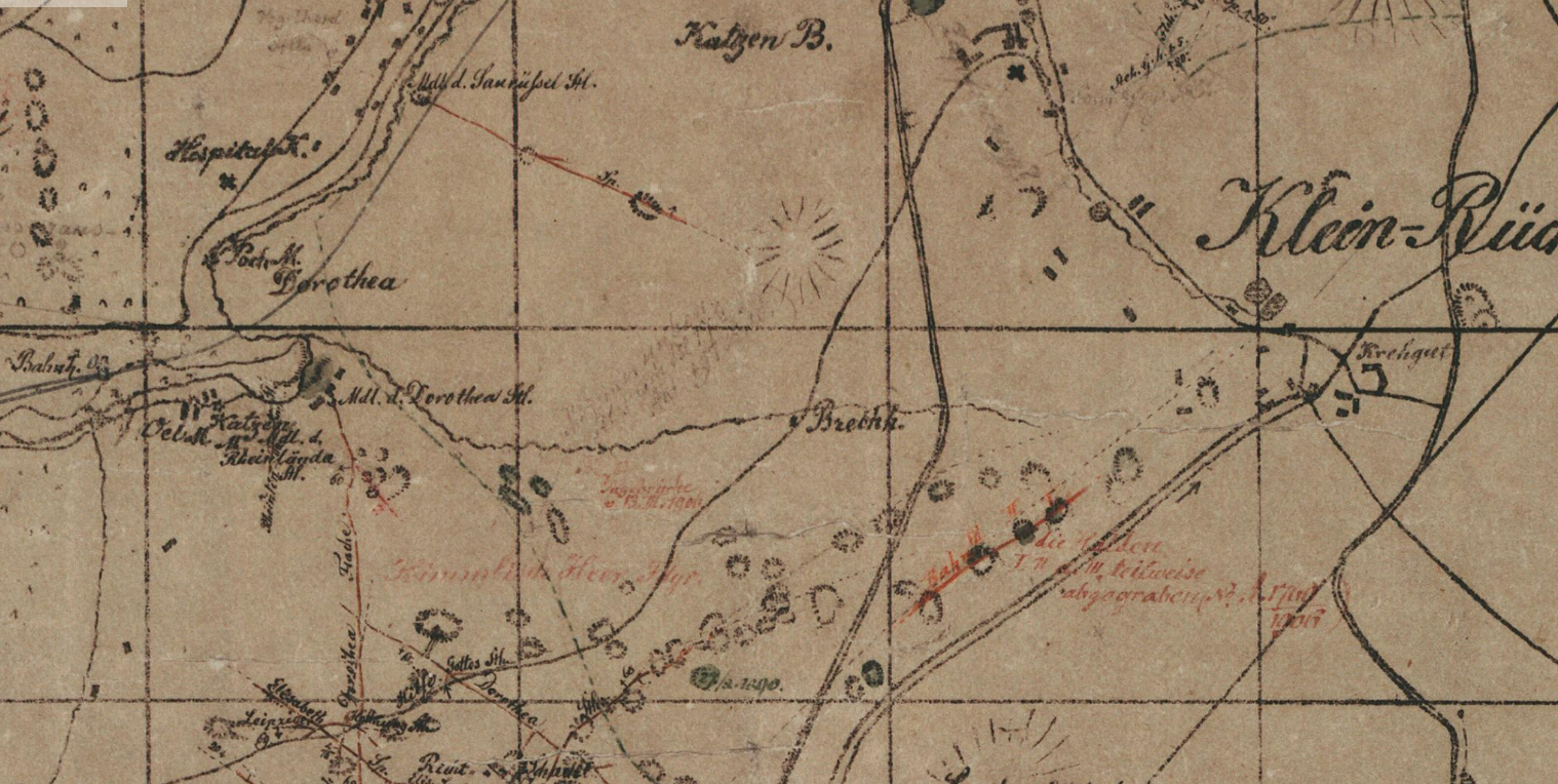

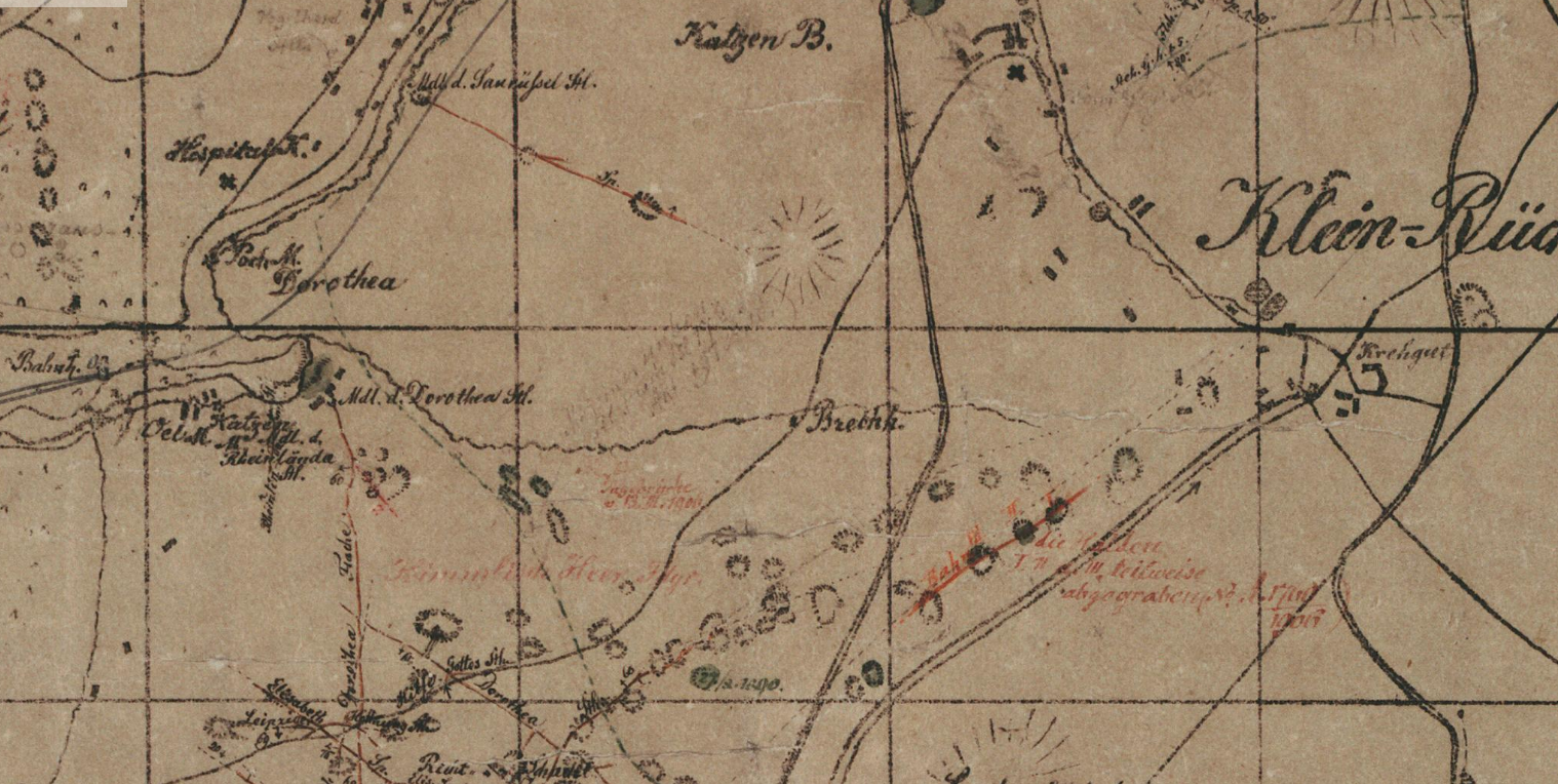

geophys hat geschrieben: Sa. 04. Apr 15 6:22 Uran hat sich ver-zitiert? :gruebel:
Aber zurück zum Thema, Sauteich heißt der Untere also seit Jahrhunderten. Ich war mir nicht mehr sicher, ob unsere Bezeichnung mit der tatsächlichen übereinging. Der Bach wurde vor 500 Jahren Prötzel/Prezel/Prözel genannt. Da müsste der Zusammenhang zum Pochwerk doch zu sehen sein.
Das versprochene Bild.
Hier der passende Ausschnitt aus dem Generalriss der BA Marienberg ca. 1855
Quelle: Digitales Archiv Sachsen (siehe oben)
