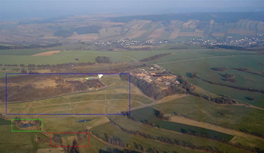

Ein etwas älterer Beitrag hier fiel mir ein, als mir eine neuzeitliche Veröffentlichung eine Beitrages des
Erzgebirgisches Sonntagsblatt (119. Jahrgang, Nr. 33, 15. August 1926, S. 1) laß, wo es um die Geschichte des Cunersdorfes ging. Hier wurde der Bach (???) Prözel und dessen 80 (!!!) ertragreiche Gruben um 1500 herum erwähnt. In einem anderen veröffentlichten Beitrag dieses Blattes erinnerte ich mir wieder an die Prözel. Hier beschrieb man den Bach als "zwischen ... Abhange Cunradsdorf ... und Katzenberge ..." gelegen und ordnete diesem das "Witbenberger Pochwerk" zu.
Sehmataler hatte seinerzeit eine Halde dem Gülsenstollen zugeordnet. Die Halde ist mit überschütteten Mauern [im Bild rot] durchzogen. Unmittelbar darunter findet man ein weiteres seltsam anmutendes Mauerwerk. Eine Art Grube. Etwas weiter den Bach hinunter findet man einen weiteren, genauso angelegten Konstrukt. Dessen Halde ist jedoch kleiner.
Merkwürdig ist auch der Teich [im Bild grün], der über den Halden angelegt ist, jedoch unter den zahlreichen Halden der Himmlisch Heer Fundgruben (im Bild blau, mittlerweile überschüttet).

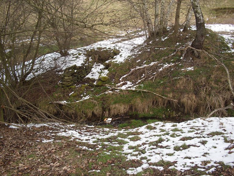

Kannst du das näher beschreiben? Was ist den ein " seltsam anmutendes Mauerwerk. Eine Art Grube. " wie muss man sich das vorstellen?geophys hat geschrieben:
Naja, eher etwas blumig umschrieben. Es ist eben eine Mauer mitten in einer Halde. Mal sehen, ob ich Bilder dazu habe.

Der Geusenstolln war es.geophys hat geschrieben:Sehmataler hatte seinerzeit eine Halde dem Gülsenstollen zugeordnet.

Frage an die Cunersdorf-(Anrainer): Ist die Ecke evtl. mit dem von K.-H.Vogel bezeichneten "Hauptschürfgebiet des 16. Jh. in der Sauteichmulde" identisch? Wenn ja, welcher ist der alte Sauteich? Vermute mal der linke.geophys hat geschrieben:Merkwürdig ist auch der Teich [im Bild grün], der über den Halden angelegt ist, jedoch unter den zahlreichen Halden der Himmlisch Heer Fundgruben (im Bild blau, mittlerweile überschüttet).
Bergmeister Goldberg nennt die "80 gangbaren Gruben zu Beginn des 16. Jh. in günstigen Verhälnissen", also noch vor Himmlisch Heer.
Als Kinder nannten wir den damals offenen Teich so. Gegen Mitte der 1980ziger Jahre wurde der offene Damm wieder repariert und seiner Funktion übergeben. Etwas mehr in Richtung Kleinrückerswalde muss es einen weiteren gegeben haben.

Das versprochene Bild.
Aber zurück zum Thema, Sauteich heißt der Untere also seit Jahrhunderten. Ich war mir nicht mehr sicher, ob unsere Bezeichnung mit der tatsächlichen übereinging. Der Bach wurde vor 500 Jahren Prötzel/Prezel/Prözel genannt. Da müsste der Zusammenhang zum Pochwerk doch zu sehen sein.
Radstube?
Nun ja, Sauteichmulde ist ein Flurname, er kann, muss aber nicht schon Jahrhunderte alt sein. Müsste man die Ortschronisten mal nach den Quellen fragen.geophys hat geschrieben:Aber zurück zum Thema, Sauteich heißt der Untere also seit Jahrhunderten. Ich war mir nicht mehr sicher, ob unsere Bezeichnung mit der tatsächlichen übereinging. Der Bach wurde vor 500 Jahren Prötzel/Prezel/Prözel genannt. Da müsste der Zusammenhang zum Pochwerk doch zu sehen sein.
Jedenfalls scheint die Teichanlage sehr alt zu sein. Ohne vor Ort gewesen zu sein, mal meine Interpretation: Die alte Teichanlage diente dem Zweck des Aufschlagwasser-Aufstauens für einen regelbaren Pochbetrieb, da der Prötzelbach dafür nicht (immer) ausreichte. Solche Anlagen gab es vieler Orten, wurden im Allgemeinen "Pfützen" genannt (pfützen=bergmännisch Wasser aufstauen). Das Ganze muss aber nicht immer bergmännischen Ursprungs sein. Belege dazu könnten sich auch in Akten zum Fischwasserzins finden lassen.
Die Mauern mitten auf den unterhalb gelegenen Halden könnten entweder der Ableitung des Teichüberlaufs aus dem Tal gedient haben, weil die Wässer für unterhalb eingeschlagene Gruben unpässlich waren, oder aber als Radstuben, wie Micha schon sagte. Noch weiter unten wurde das Wasser für die Erzaufbereitung wiederum nutzbar gemacht.

Ich habe mal den Vormittag genutzt, das "Prötzel"-Gebiet zu besuchen und habe auch die beschriebenen Mauern gefunden. Beim beigefügten Bild sieht man, dass unterhalb des ehemaligen Teichdammes, parallel zu diesem im rechten Winkel zum Bachverlauf die Mauerung angelegt wurde.
Eine Radkammer oder eine Aufbereitungsanlage halte ich schon für wahrscheinlich. Man müsste nur mal den Innenraum beräumen... Mich wundert nur, dass man das Ganze nicht parallel zum Wasserlauf, sondern rechtwinklig dazu angelegt hat.
Insgesamt sind außer dem noch erhaltenen Teich noch mindestens von 4 weiteren Teichen Überreste bis hinunter zur Sehma vorhanden.
Wenn man von der Bachmündung in die Sehma bis hoch zur Deponie und der großen "Himmlisch Heer" Halde wandert, merkt man erst mal, wie groß das Areal doch ist. Vieles ist leider unter der Deponie verschwunden, ich konnte noch in den 90er Jahren von dort oben aus noch alte Grubenbaue befahren. Ich erinnere mich noch an den extrem starken Wetterzug, der unsere Gummijacken regelrecht aufgebläht hat. sind ja auch ...zig Höhenmeter bis runter zur Dorotheen-Stollnsohle.
Leider haben wir damals nicht viel fotografiert.
- teich.jpg (217.46 KiB) 39970 mal betrachtet
