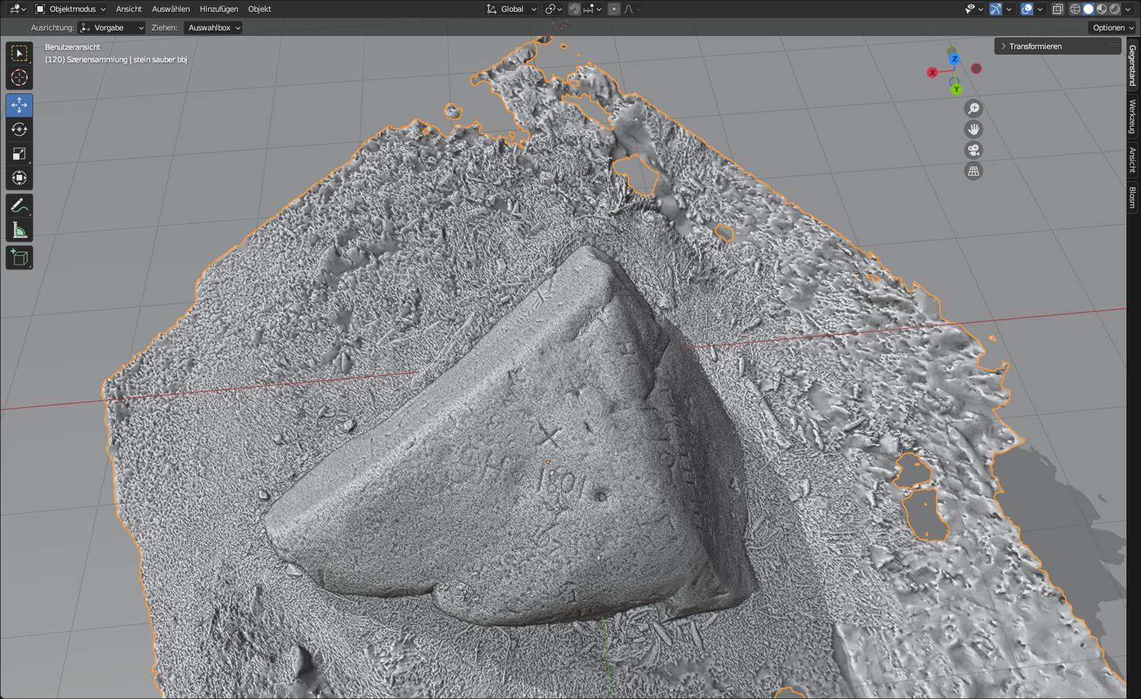

Interessant wird es wenn man mit dem Programm Blender beim Mesh die Tiefenstrukturen erhöht. Da kommen alle Titels zum Vorschein. Wer diesen Stein im Greifenbachtal bei Ehrenfriedersdorf kennt der weiß was ich meine. Viele Titels sind so verwittert und kaum oder garnicht zu erkennen. Aber mit der Technik ist es möglich alles sichtbar zu machen.

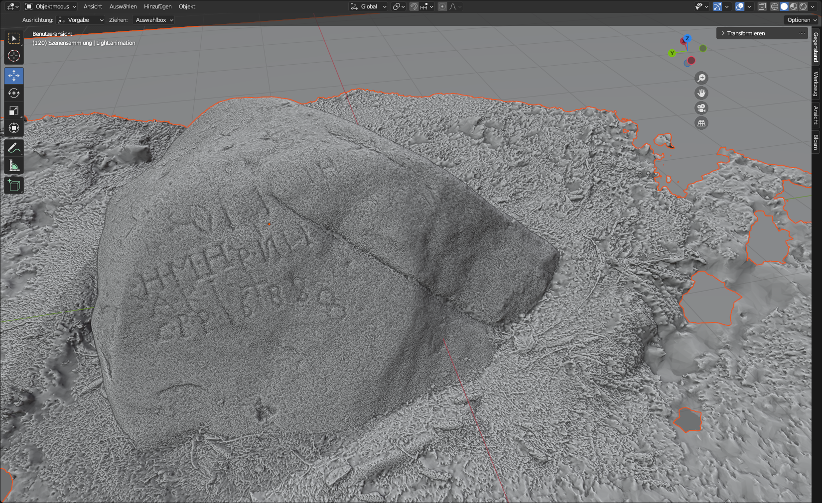

Die andere Seite.

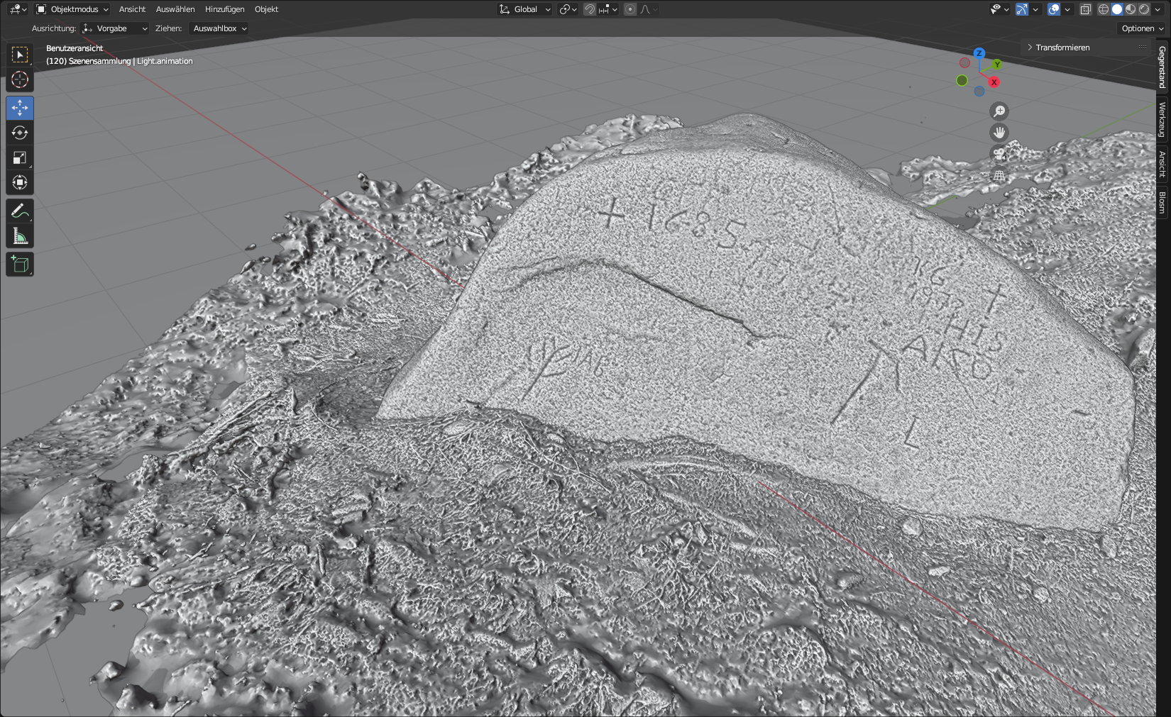

Und von oben.
