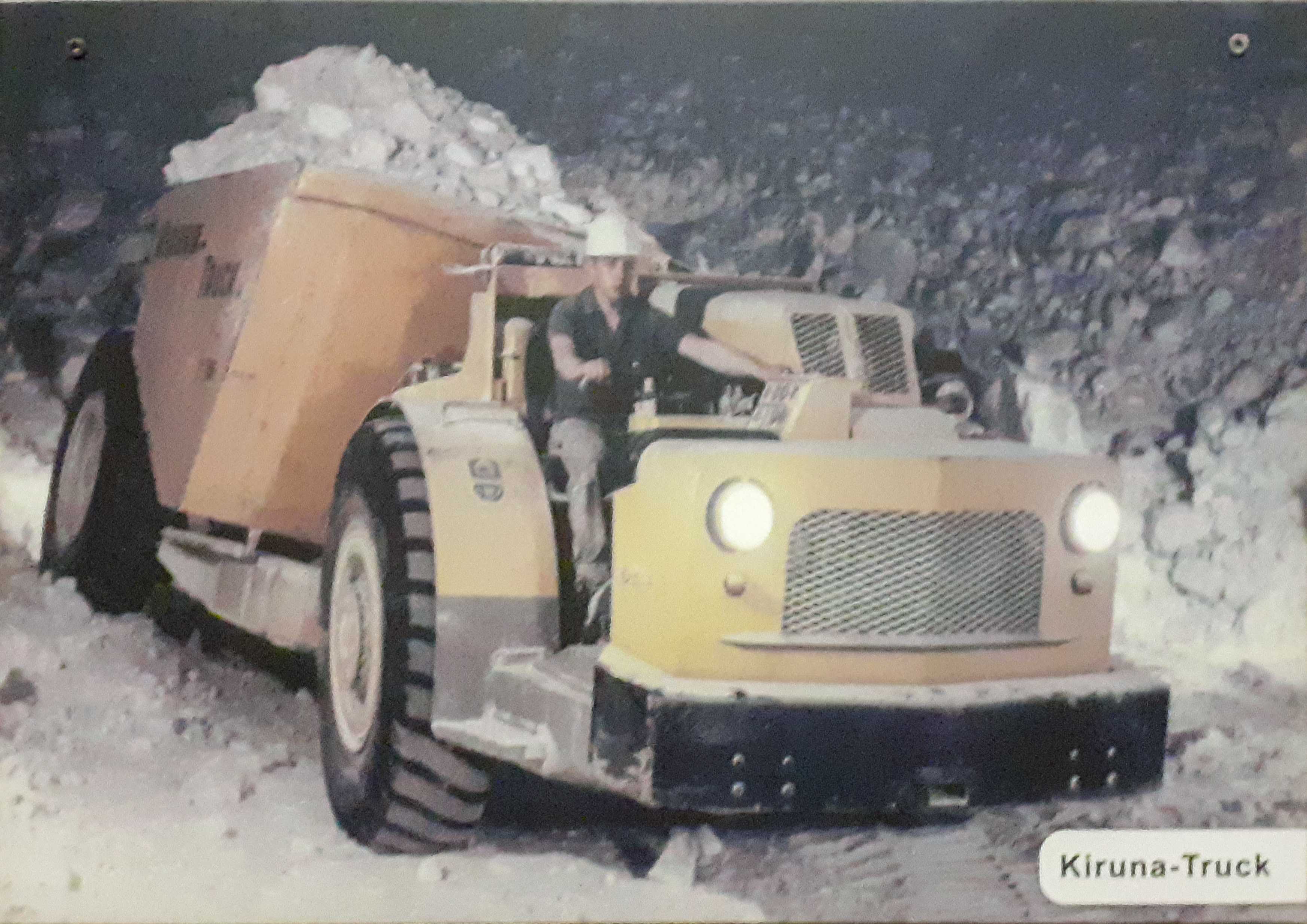

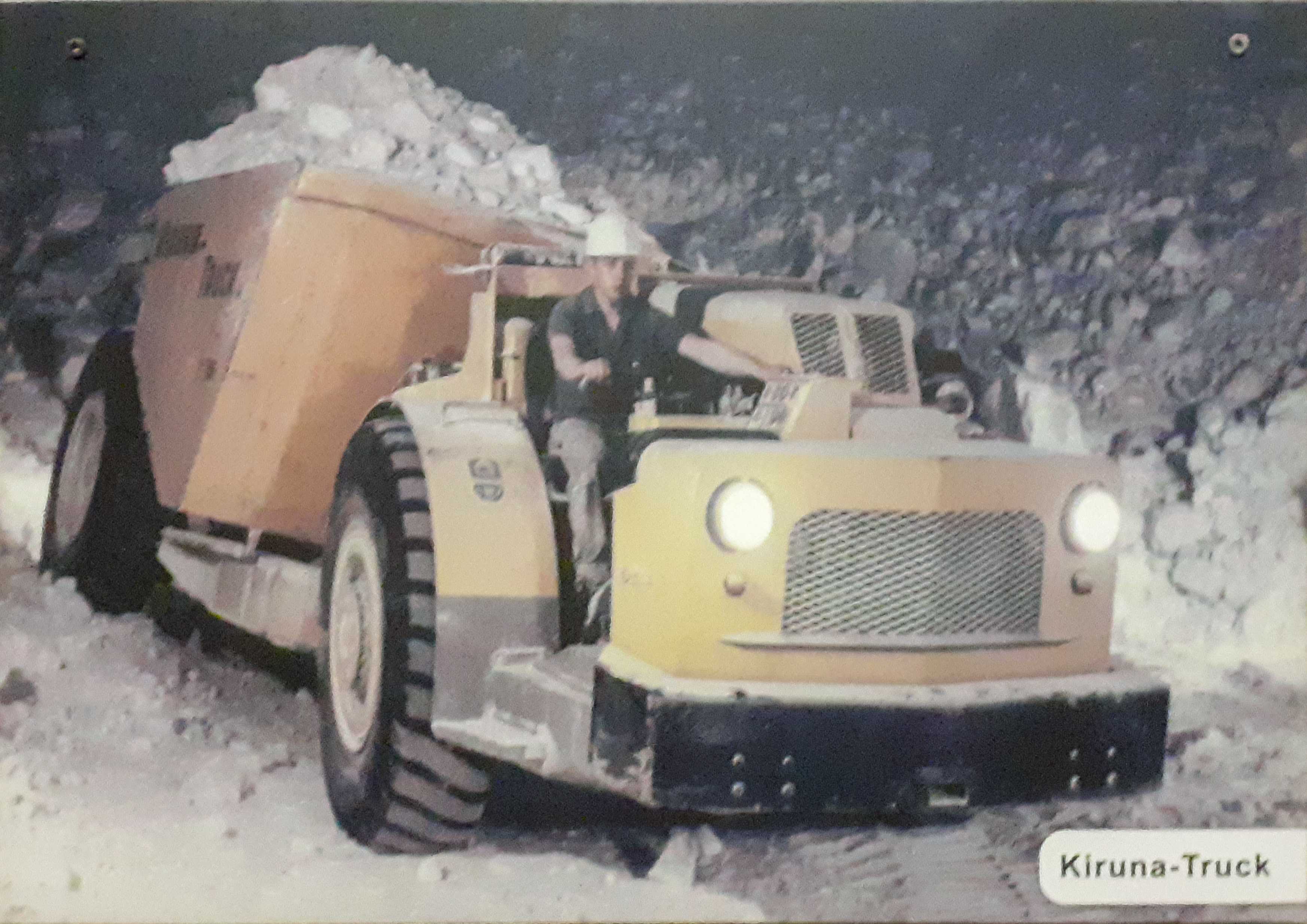

Original Kiruna Truck

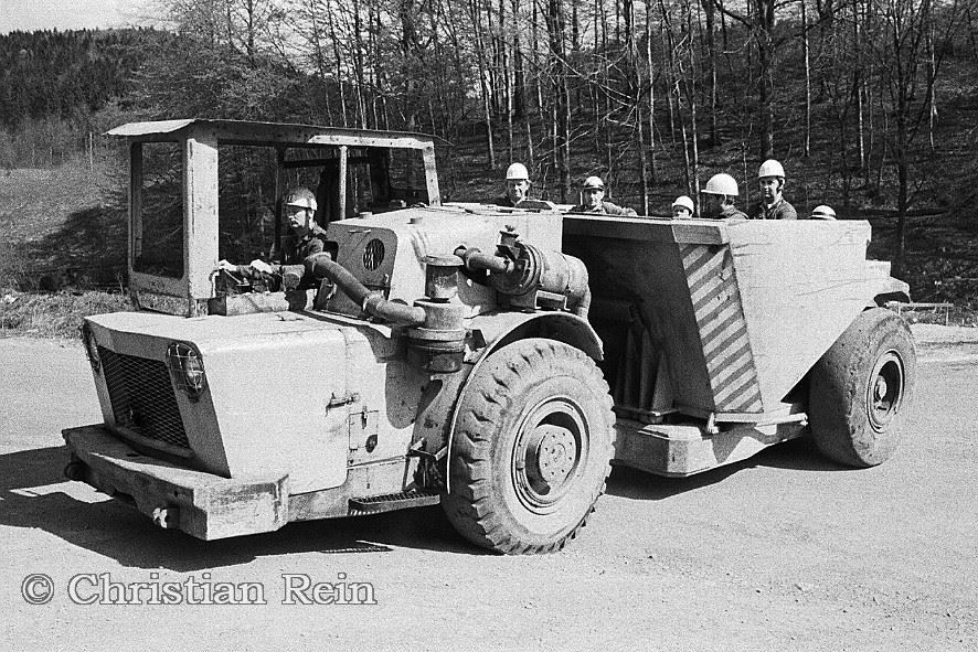

176773715_h-sw-056-36-film3-bergwerkfahrzeug22.4.74-37.jpg.f13bbf3e2eab16fa724798d98f085b25.jpg
Am Einsatzort Trusetal, ca. 1974

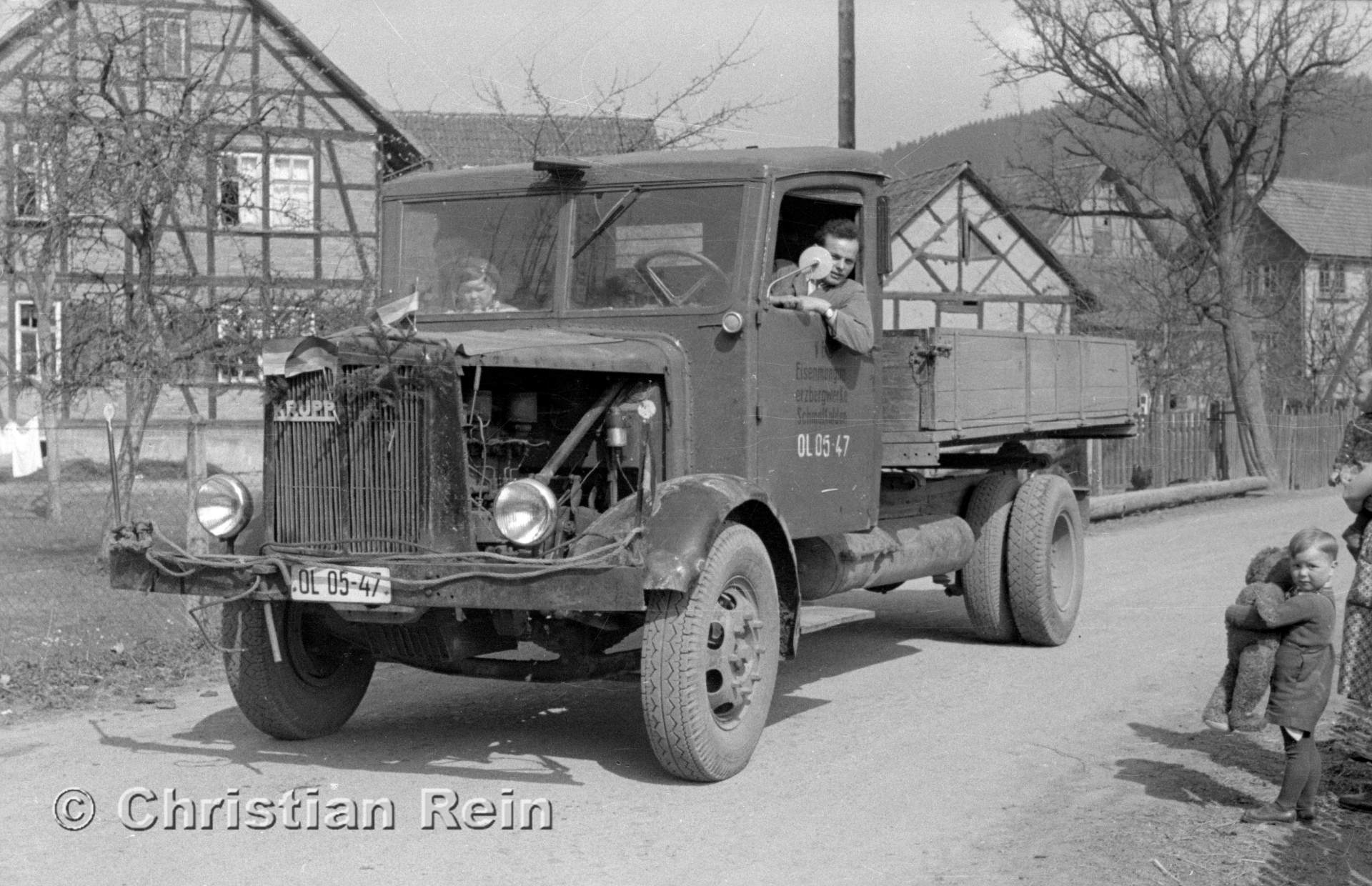

Hallo Forengemeinde,

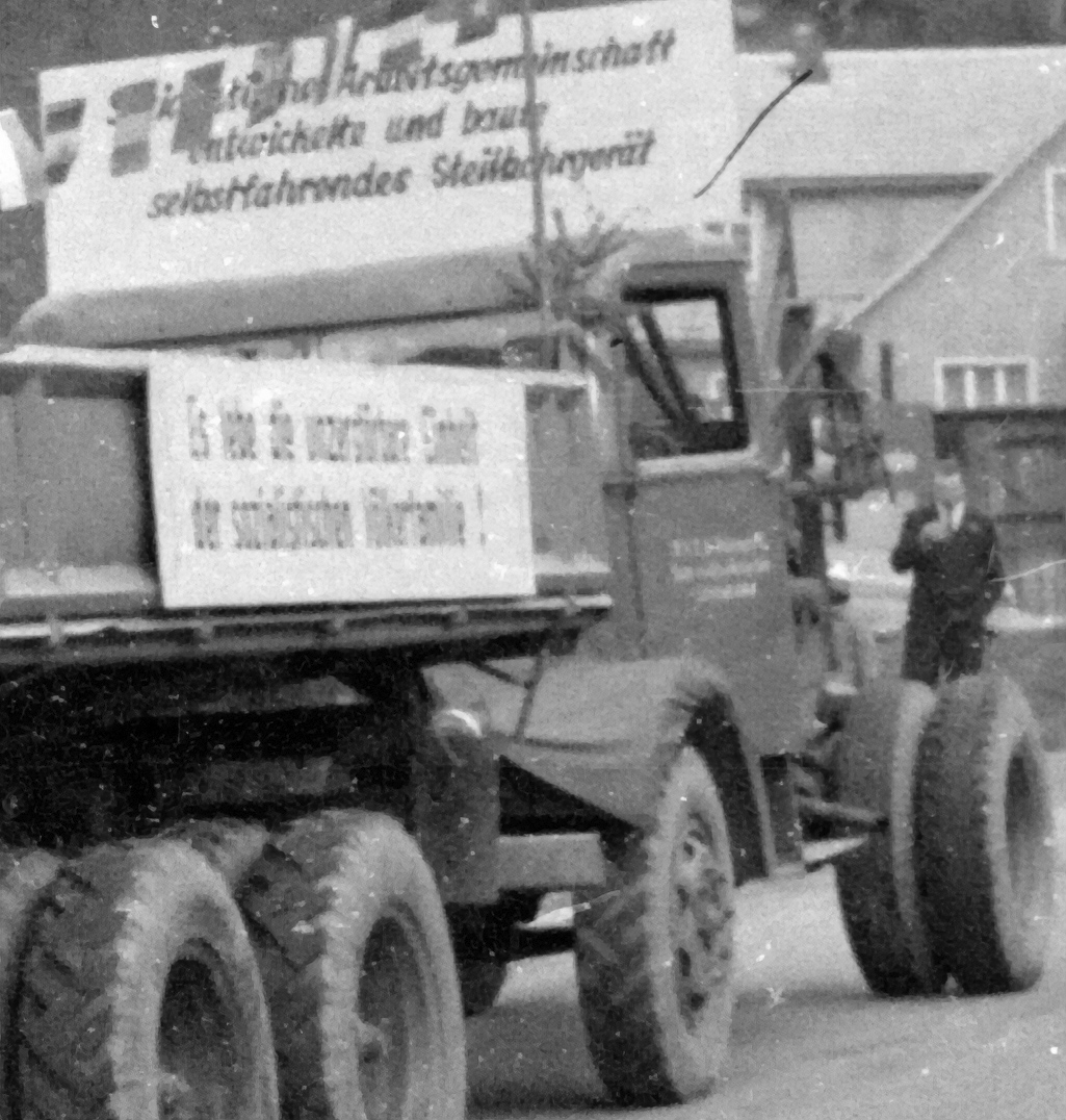

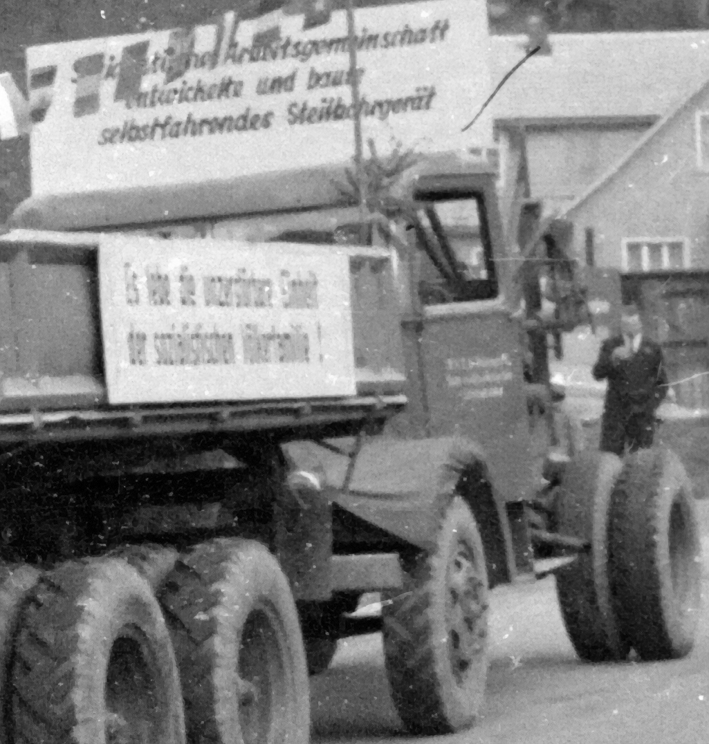

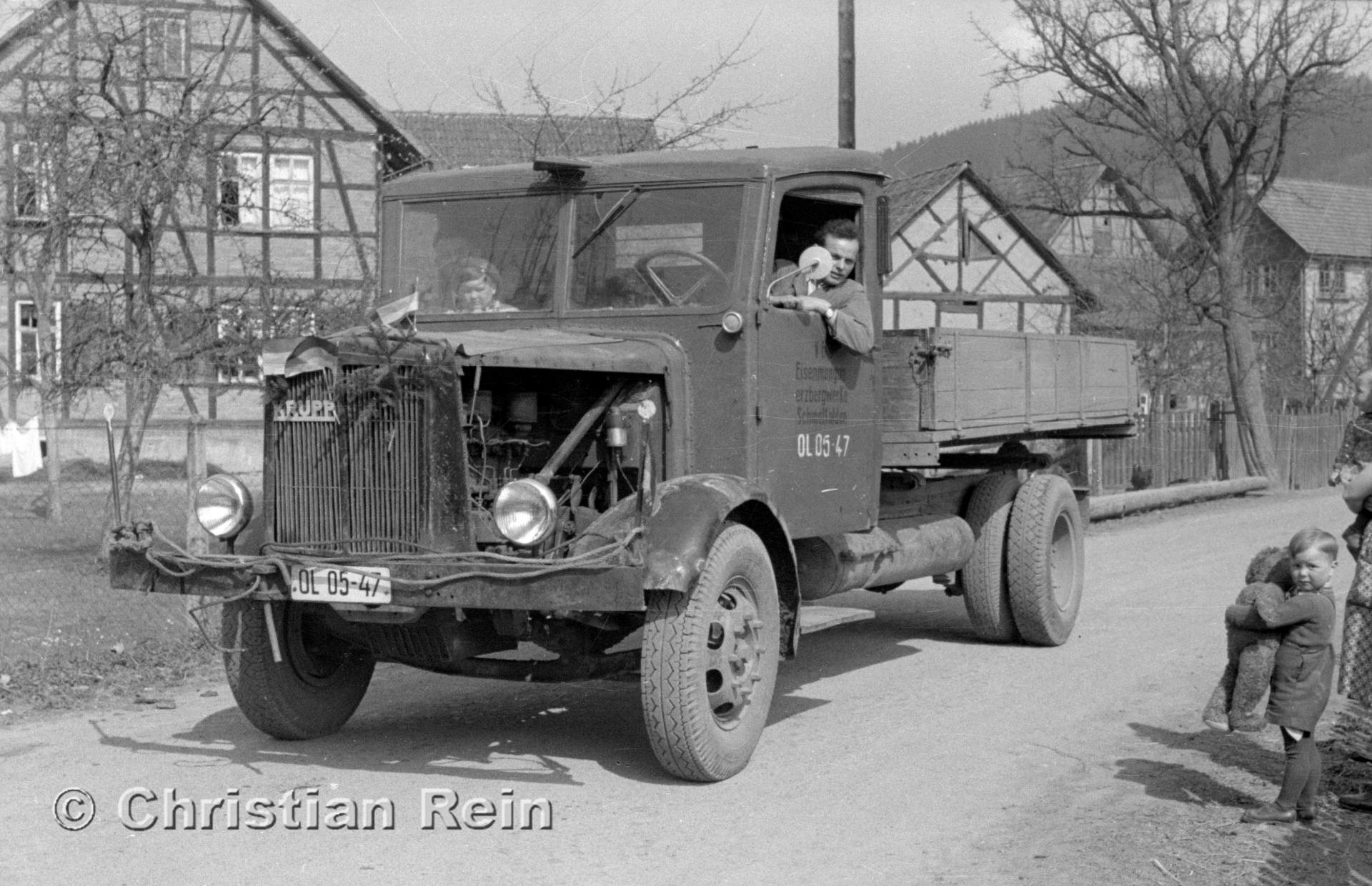

kennt hier Jemand ein Steitbohrgerät? Auf dem Foto von 1965 kann ich da entziffern: „Sozialistische Arbeitsgemeinschaft entwickelte und baute selbstfahrendes Steitbohrgerät“ oder Steifbohrgerät ?
Was kann das gewesen sein?
MfG
Christian

Re: "Kiruna-Trucks" im Bergbau Trusetal
Beitrag von solid »
Glück auf,
Also ich würde es mit Steilbohrgerät "übersetzen".
Schau mal das kleine "L" bei "selbstfahrendes" an;)
Also ein (Langloch)Bohrgerät womit man von unten nach oben (und auch horizontal) bohren kann.
Waren teilweise abgespeckte Lizensproduktionen.
Chrismes73
Beiträge: 5
Registriert: Do. 01. Jul 21 13:27
Beitrag von Chrismes73 »
Danke Dir,
das könnte passen. Steilbohrgerät also. Der umgebaute LKW könnte der hier gewesen sein.
MfG
Christian
