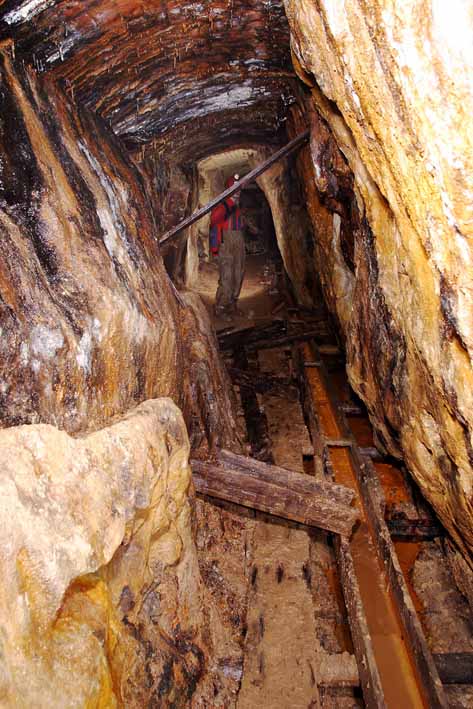

Gequäle sind typisch für Gangerzbergbau (z. B. in Freiberg) und haben nichts mit der Saige zu tun. Letztere ist da auch oft ohne Nutzen, wenn man dem Erzgang weiter in die Teufe folgt. Mit Gequälen wurde das Wasser gezielt abgeleitet, um einen weiteren Verfall in die Teufe zu verhindern. Meist lief das Wasser dann von den Gequälen in hölzerne Gerinne oder wurde in Kästen/Gefäßen aufgefangen. Oft findet man Gequäle auch über Gesenken.
(Bild von OHO)
Es gibt im Freiberger Revier sogar Gangtafeln, über denen sich ein solches Gequäle befindet. In Schächten wurden mittels dieser Technik sogar Hölzer gezielt nass gehalten.
Im Freiberger Revier findest Du tausende Gequäle. Manchmal ist es aber keine gehauene Rinne, sondern nur ein schräges Brett am Stoß, nach unten hin mit Lette abgedichtet. Teilweise oder komplett aus Lette "gebastelte" Gequäle gibt es auch.
Wassersaigen, also in die Sohle direkt eingehauene Rinnen zur Wasserabführung findet man im historischen Gangerzbergbau seltener. Oft wurde da die ganze Breite der Sohle genutzt und das Tragwerk darüber eingebracht.
Die Traufen sind mir nur aus dem 19./20. Jhd. bekannt was nicht bedeutet, dass es sie nicht vorher schon gegeben hat. Sie befinden sich oft im Bereich einkommender abgeworfener und oft vermauerter Schächte bzw. unter stark wasserführenden Klüften. Von den Dächern wird dann das Wasser wieder gezielt der weiteren Lösung zugeführt (z. B. in ein Gerinne geleitet). In Freiberg (z. B. auf dem Erzengel Sth.) sind an einigen Stellen auch Traufen unterhalb des einstigen Tragwerkes zu finden, um das Tropfwasser in ein hölzernes Gerinne zu leiten.

Gequäle gibt es in St. Andreasberg auch...
Ergänze mal ein Bild wenn ich eins finde

Re: Montanhydrogeologisches Glossar
Hier das Bild.
Gequäle mit Fahrkunst
im Samson.
Gruß
Björn
Gruß
Björn
