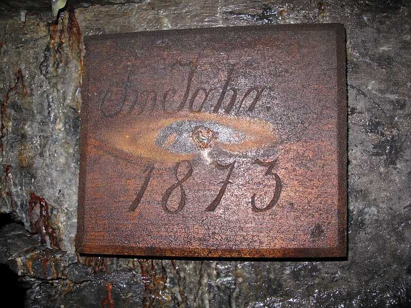

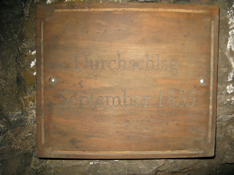

Re: Hölzerne Lachtertafeln als Besonderheit des Mansfelder Bergbaus
… und als Kuriosum gibt es auch die „posthum“ erst vor wenigen Jahren angebrachte Tafel auf dem Querschlag des Segen-Gottes-Stollens (nahe der gleichnamigen Schlotte, zwischen Lichtloch 10 und 11).

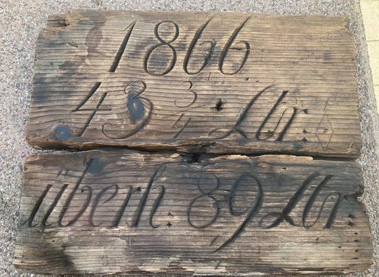

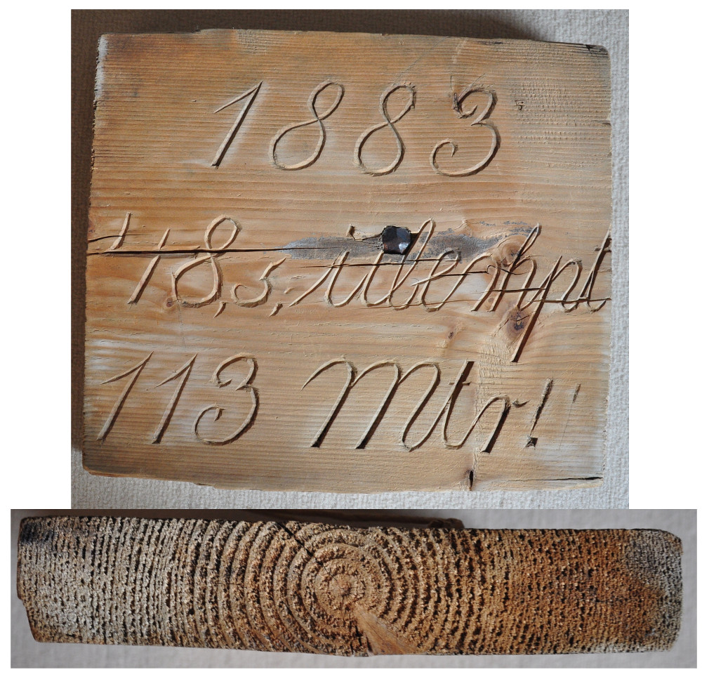

Eine Metertafel irgendwo aus dem Sangerhäuser Revier.
Gefertigt aus "Kernholz" - wohl, damit sie sich nicht "verzieht"
Getauscht 1976.
Später mal ein "Erbe" gesucht ...
Schöne Tafel. Die könnte aus dem Haseloher oder Kallmüsser Revier in der Nähe vom Röhrigschacht her sein.

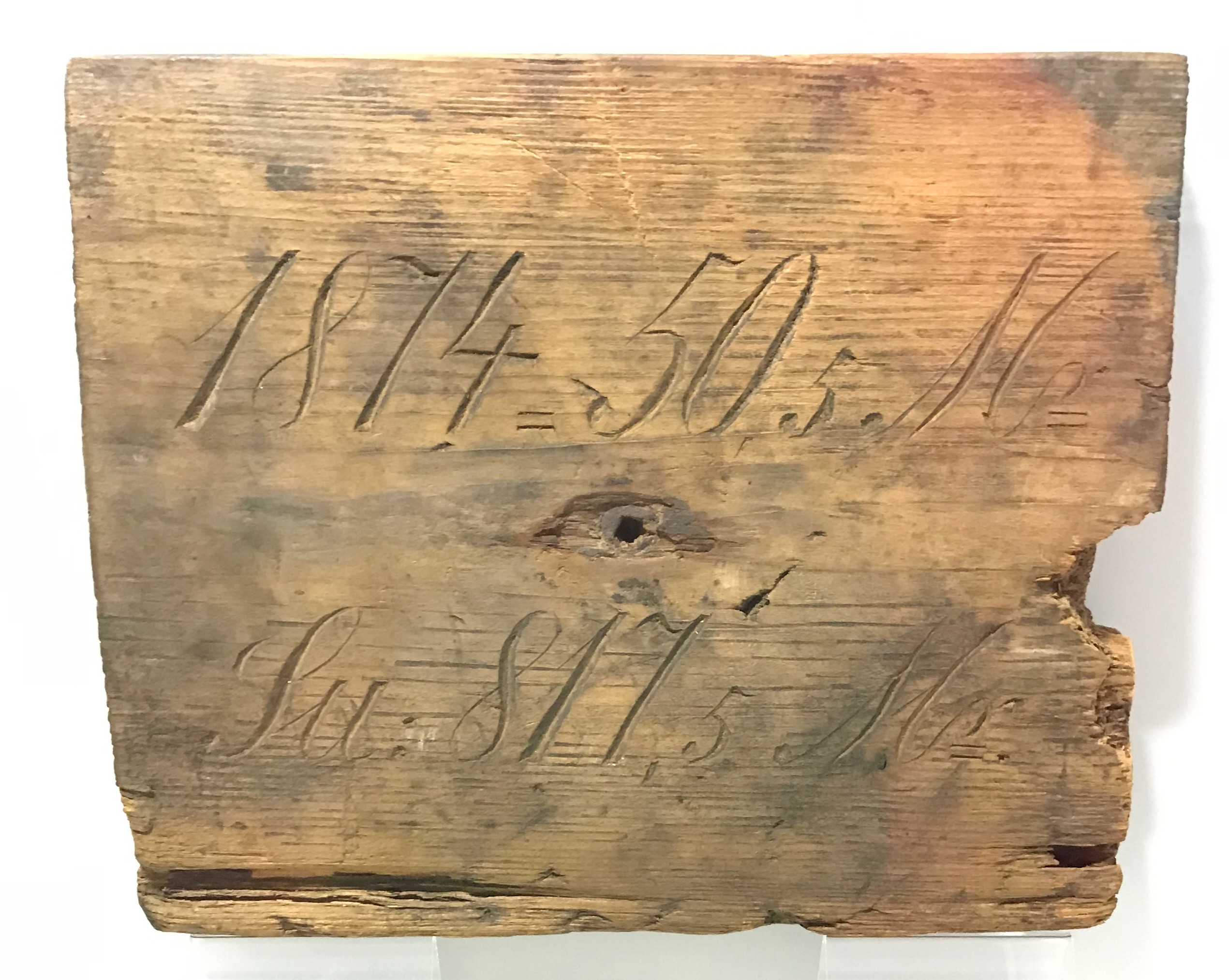

Hier mal eine Tafel in Meter Angabe aus dem Sangerhäuser Revier

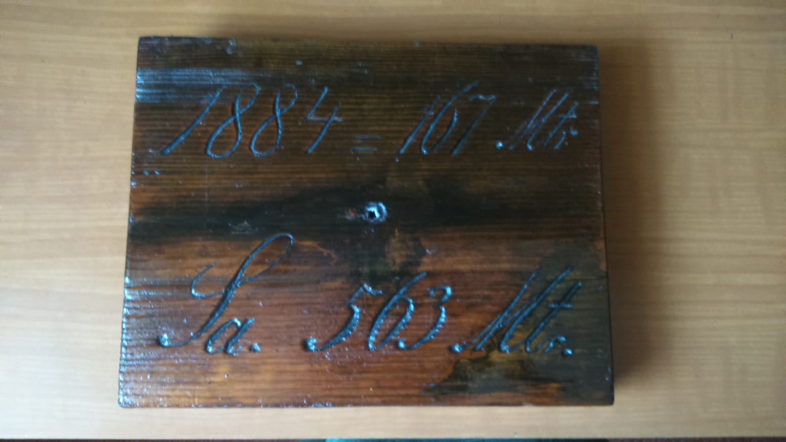

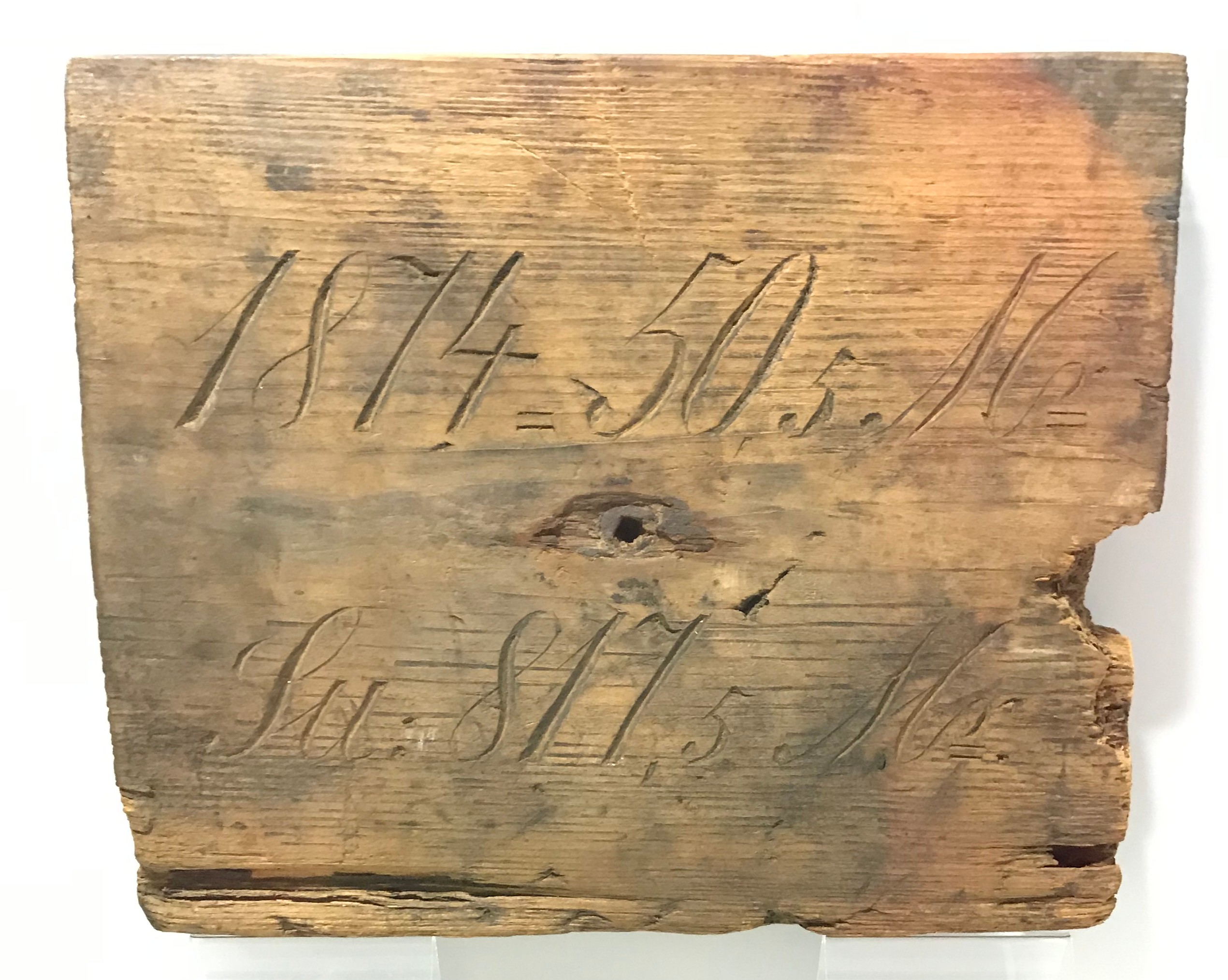

Eine 2. Tafel auch aus dem Sangerhäuser Revier wieder in Meter angegeben.

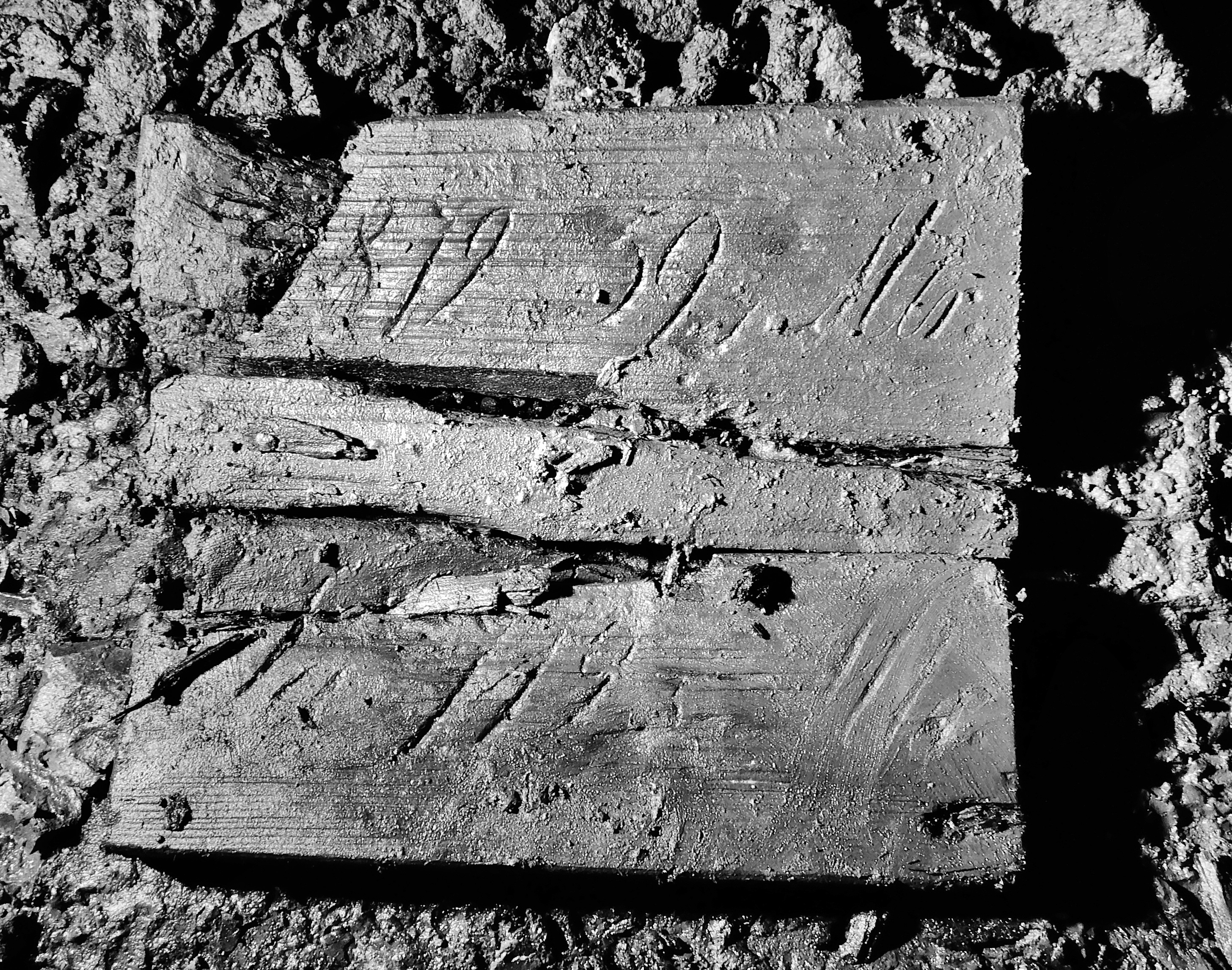

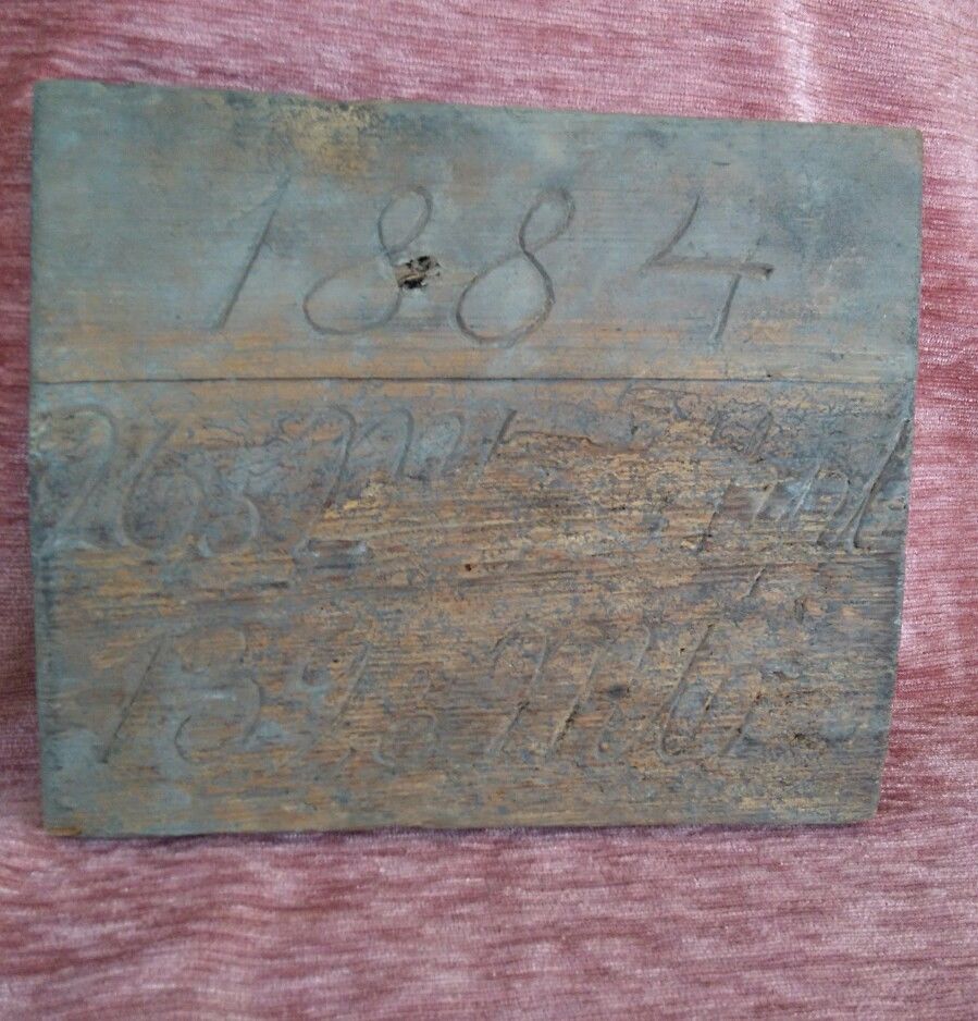

Die nächste Tafel auch wieder aus dem Sangerhäuser Revier. Von dieser Tafel hängt eine 1:1 Kopie wieder in der ursprünglichen Strecke. Ich hoffe das sich noch ein Paar Kumpel finden die ihre Schätze zeigen.

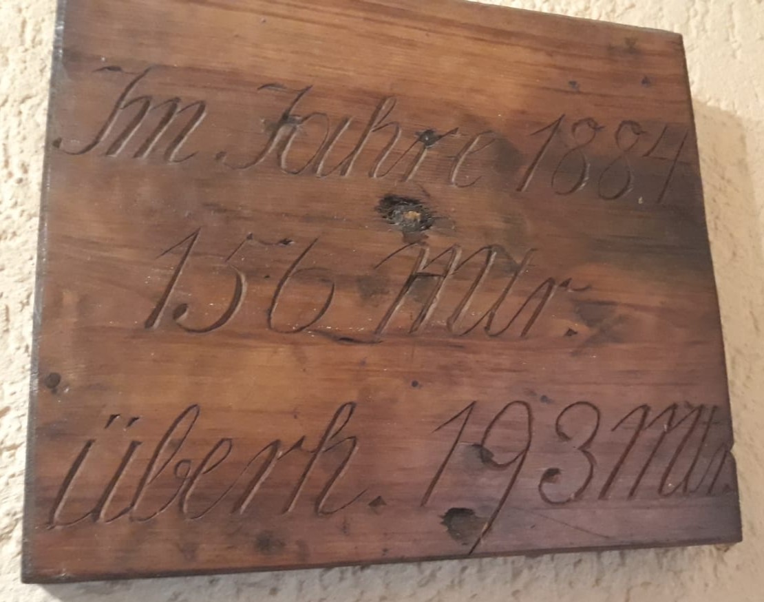

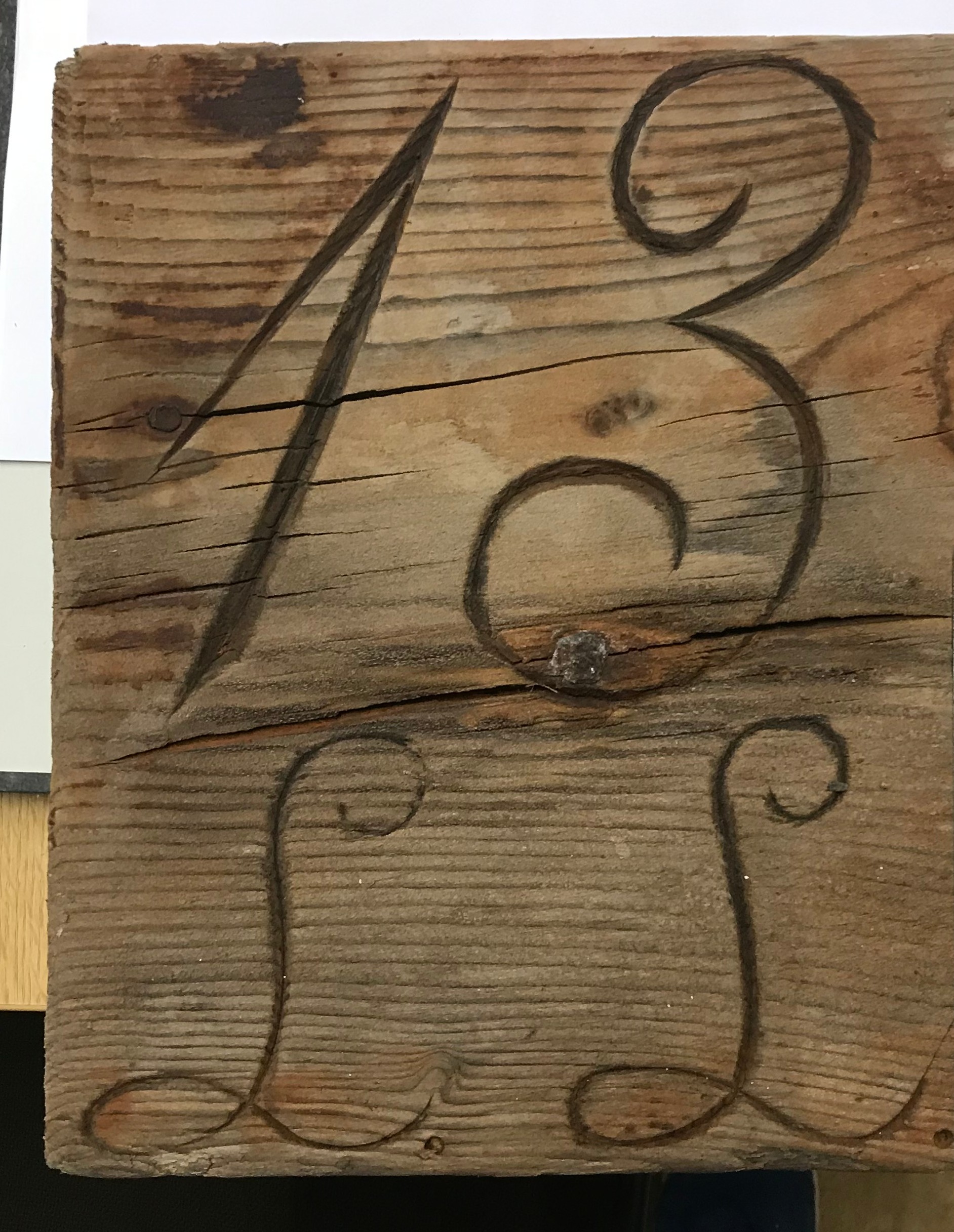

Hier eine Tafel des Lichtloches 13 des Schlüsselstollens
Hallo Mannl, jetzt habe ich den gesamten Riss durchsucht und keine passende Stelle für die Tafel (und die Anschluss-Tafel) entdeckt! Gibt's weitere Hinweise? Als Röhrigschacht-"Bergmann" interessiert es mich schon sehr!Mannl hat geschrieben: Mi. 12. Jul 17 9:18 Eine Metertafel irgendwo aus dem Sangerhäuser Revier.

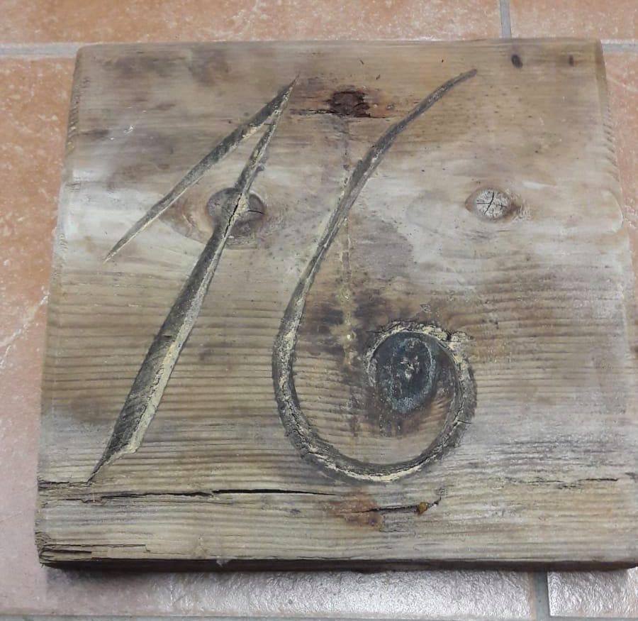

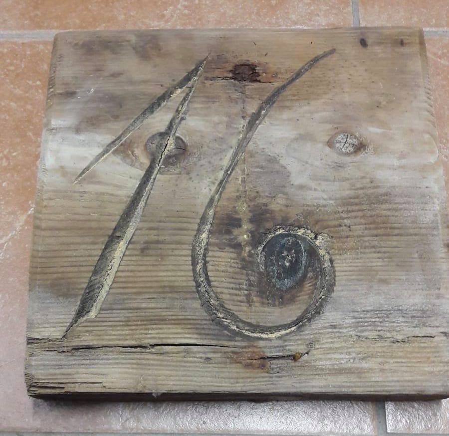

Hier eine wunderschöne Tafel vom 16. Lichtloch des Schlüsselstollens. Auf diese bin ich sehr Stolz da ich sie diese Woche überreicht bekommen habe.

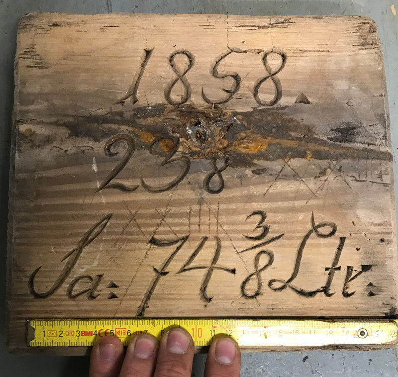

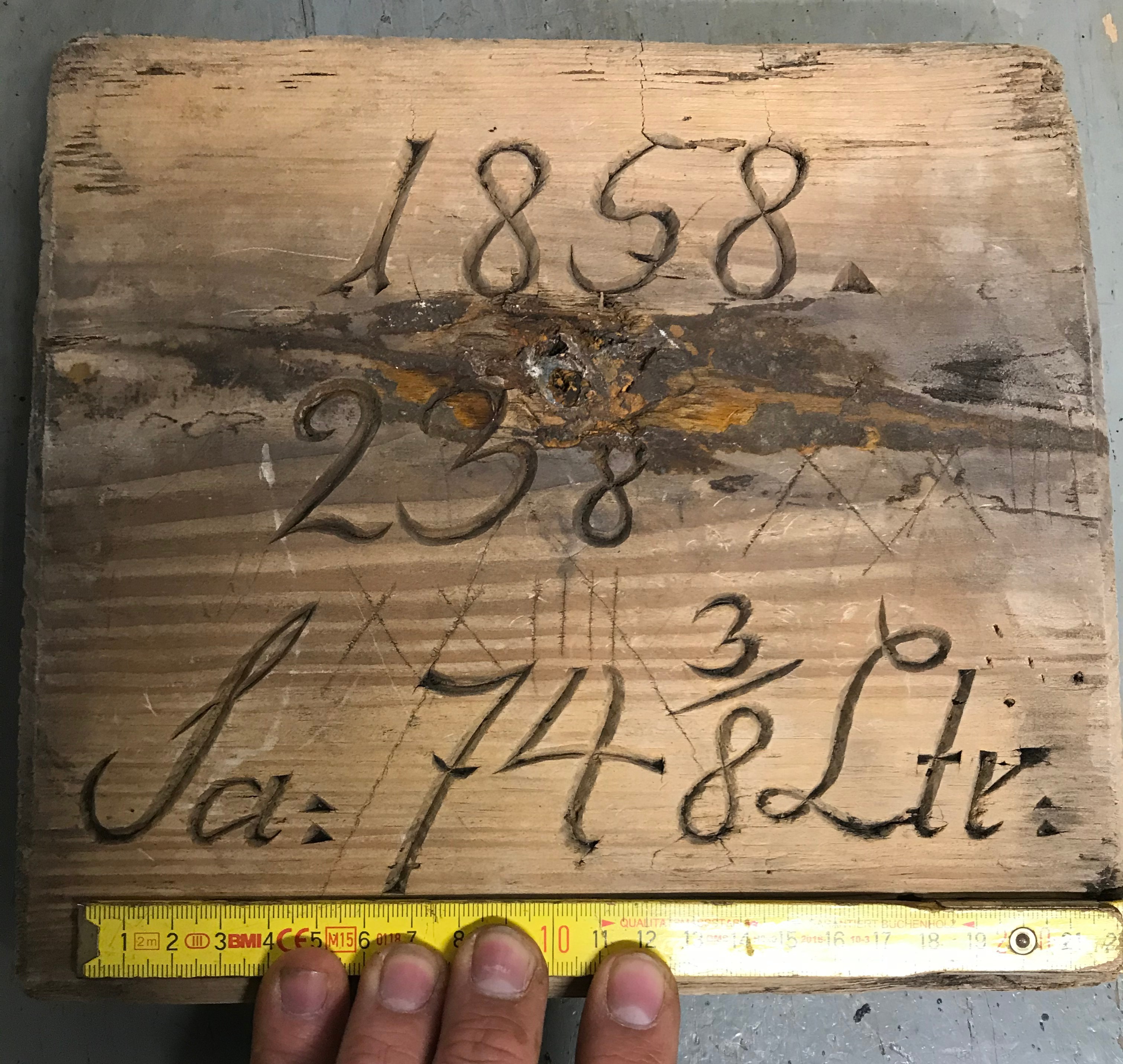

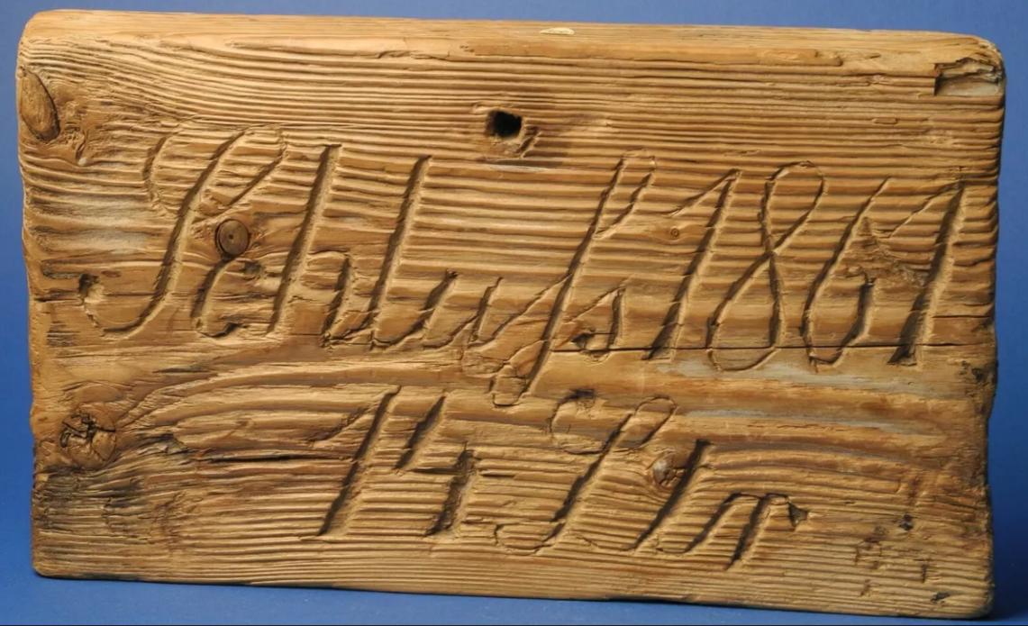

Hier eine Tafel die uns allen irgendwie Rätsel aufgibt ! Schluss 1861 14 Lachter
"Hier eine Tafel die uns allen irgendwie Rätsel aufgibt ! Schluss 1861 14 Lachter"
Keine der vorherigen Tafeln weist diese Oberflächenstruktur auf. Sieht aus wie "gebürstet".
Hat sich da einer "verewigt"
Diese Lachtertafel oben mit Schluß ist mit absoluter sicherheit beim bergen absolut nass gewesen und im nassen Zustand so dermaßen saubergemacht worden das sie nun so aussieht. Ich hab hier noch ein Beispiel von einer Tafel welche auch gleich nach dem fund sauber gemacht wurde. Man sieht dort auch schön die Holzstrucktur.

- Beiträge: 1719
Gut, da hab ich mich wohl täuschen lassen !
Hab das Bild nochmal vergrößert, da ist die "eingetiefte" Maserung auch teilweise in der Schrift verfolgbar ...
