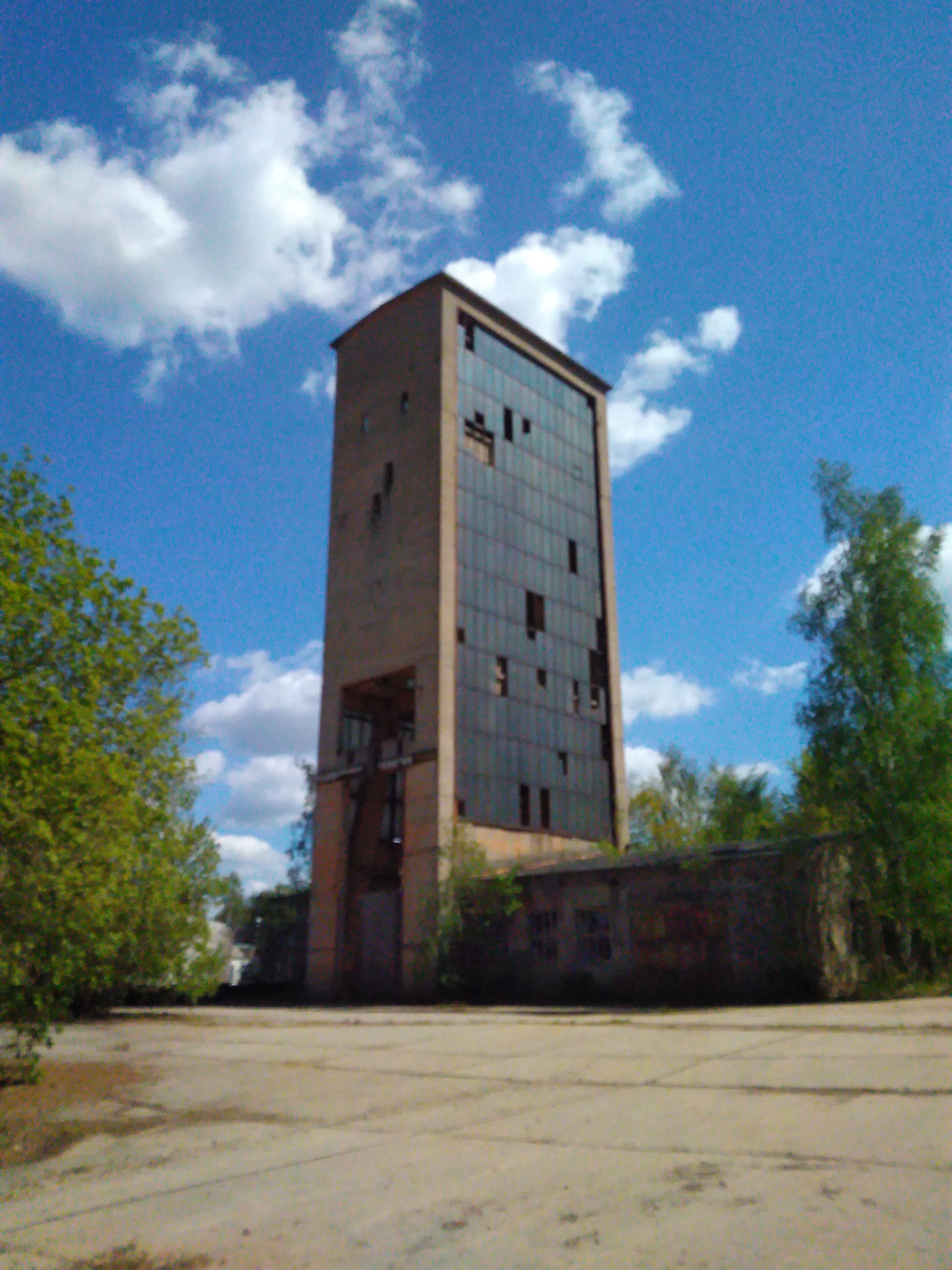

Früherer Schacht soll Eigenheimstandort werden
Ein Berliner Investor will die Bebauung auf dem alten Bergbaugelände wegreißen lassen und so Platz für neue Häuser schaffen.
Von Viola Martin
erschienen am 14.07.2015
Mülsen. Der Luftschachtturm des alten Bergbaugeländes neben den Plattenbauten im Mülsener Ortsteil Jacob ragt mit seinen kaputten Scheiben hässlich in die Höhe. Auf den alten Hallen wachsen Bäume, in den Dachrinnen Gras. Das Gelände des Schachtes IX gleich neben den Plattenbauten an der Jacober Vettermannstraße ist alles andere als schön. Gut, dass das üppige Grün, das hier seit Jahren wuchert, zurzeit vieles verdeckt.

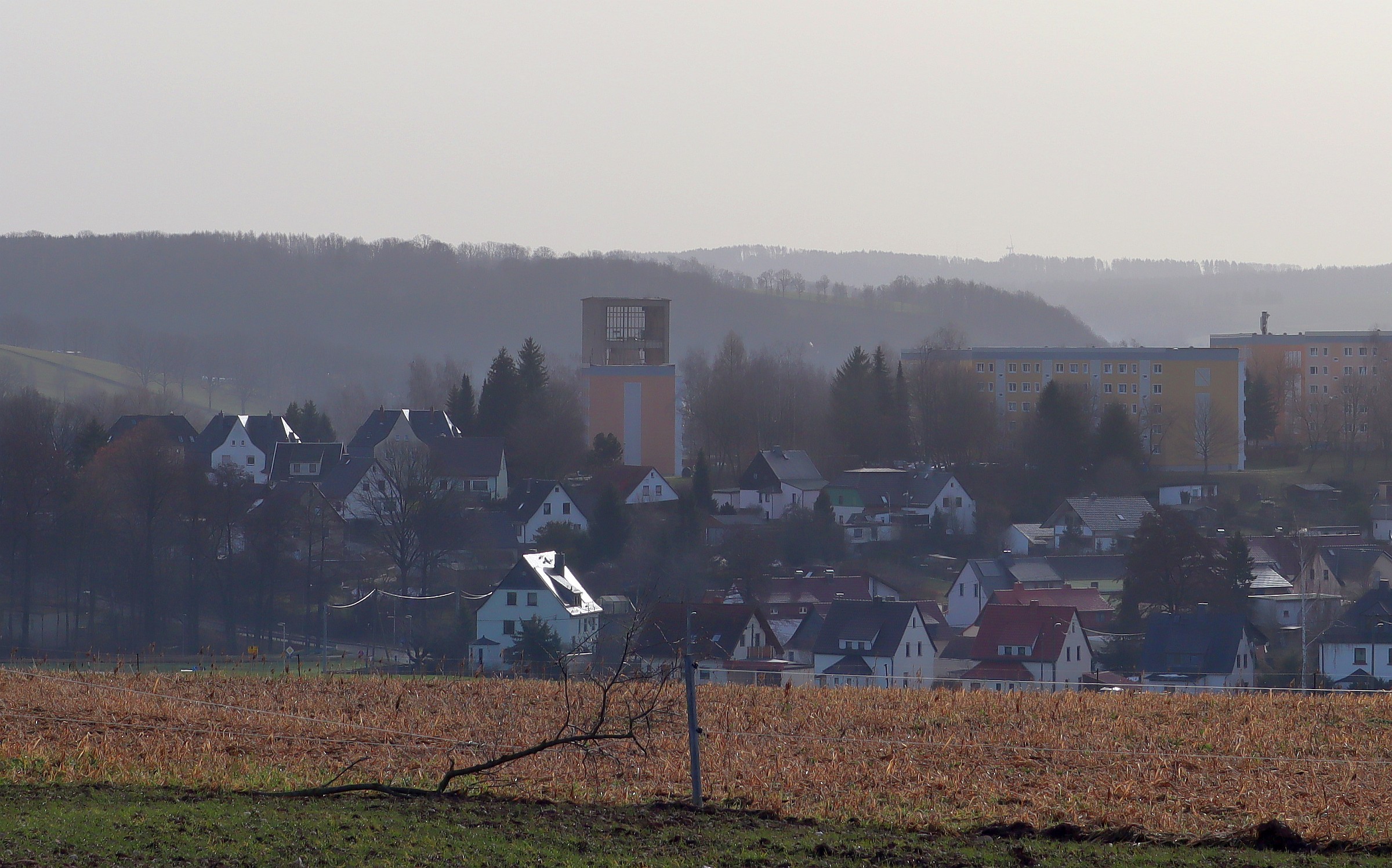

Na ein Glück, daß ich da vor ein paar Jahren mit meinem Cousin eine kleine Fototour gemacht habe.

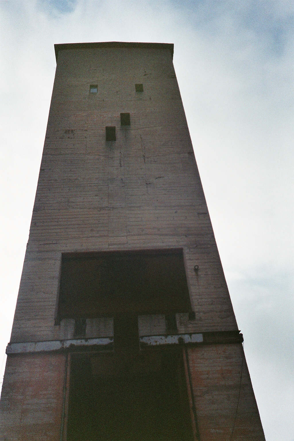

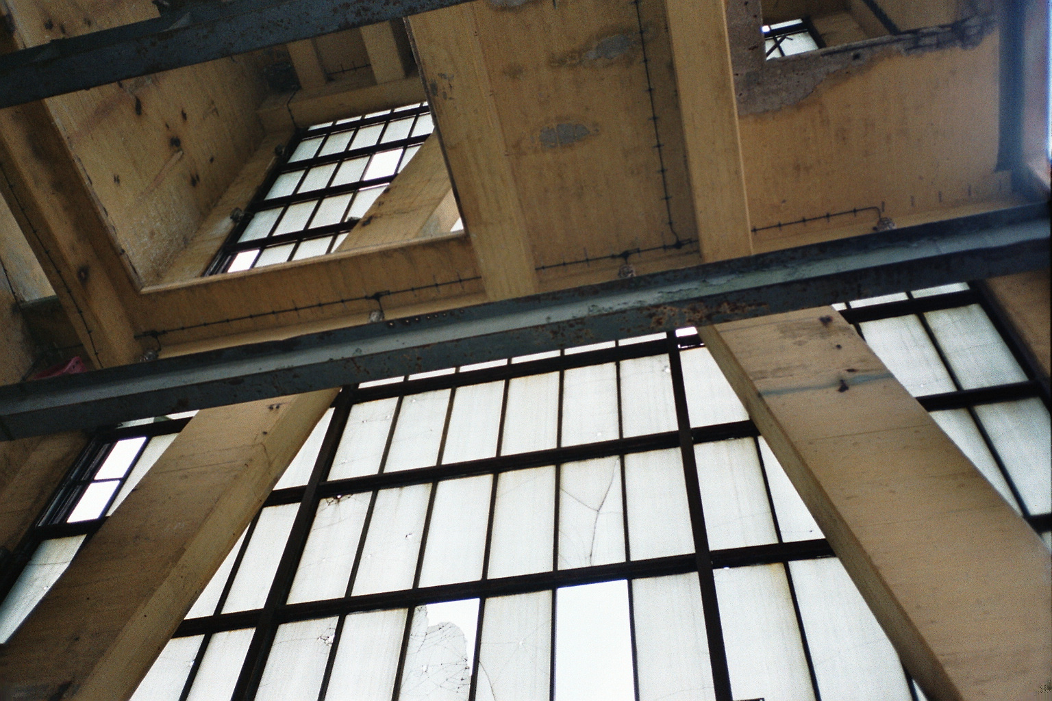

Der Martin-Hoop-Schacht IX war eigentlich als späterer Hauptschacht konzipiert, um die erwarteten großen Vorräte des Mülsenfeldes abzubauen. Aufgrund des Ministeratsbeschlusses zur Einstellung des Steinkohlenbergbaus und geringerer Aufschlüsse unterblieb dann die Erweiterung der Förderanlage und der Tagesanlagen (Mannschaftsbad für ~3000 Mann).
Die Förderung des Mülsenfeldes wurde dann über die Doppelschachtanlage IV/IVa ausgebracht.
In seiner verbleibenden Nutzungszeit diente er als Wetter- und Materialhängeschacht. Die hohe Kranbahn wurde zum Einfahren der etwa 6 m langen Materialcontainer in vertikaler Lage genutzt. Die Container wurden mit einer Aufnahmevorrichtung unter den Korb gehangen. Das vereinfachte und beschleunigte den Materialumschlag erheblich.
Auch wenn man einen Turm sieht, so handelt es sich um ein Fördergerüst in Stahlbetonbauweise.

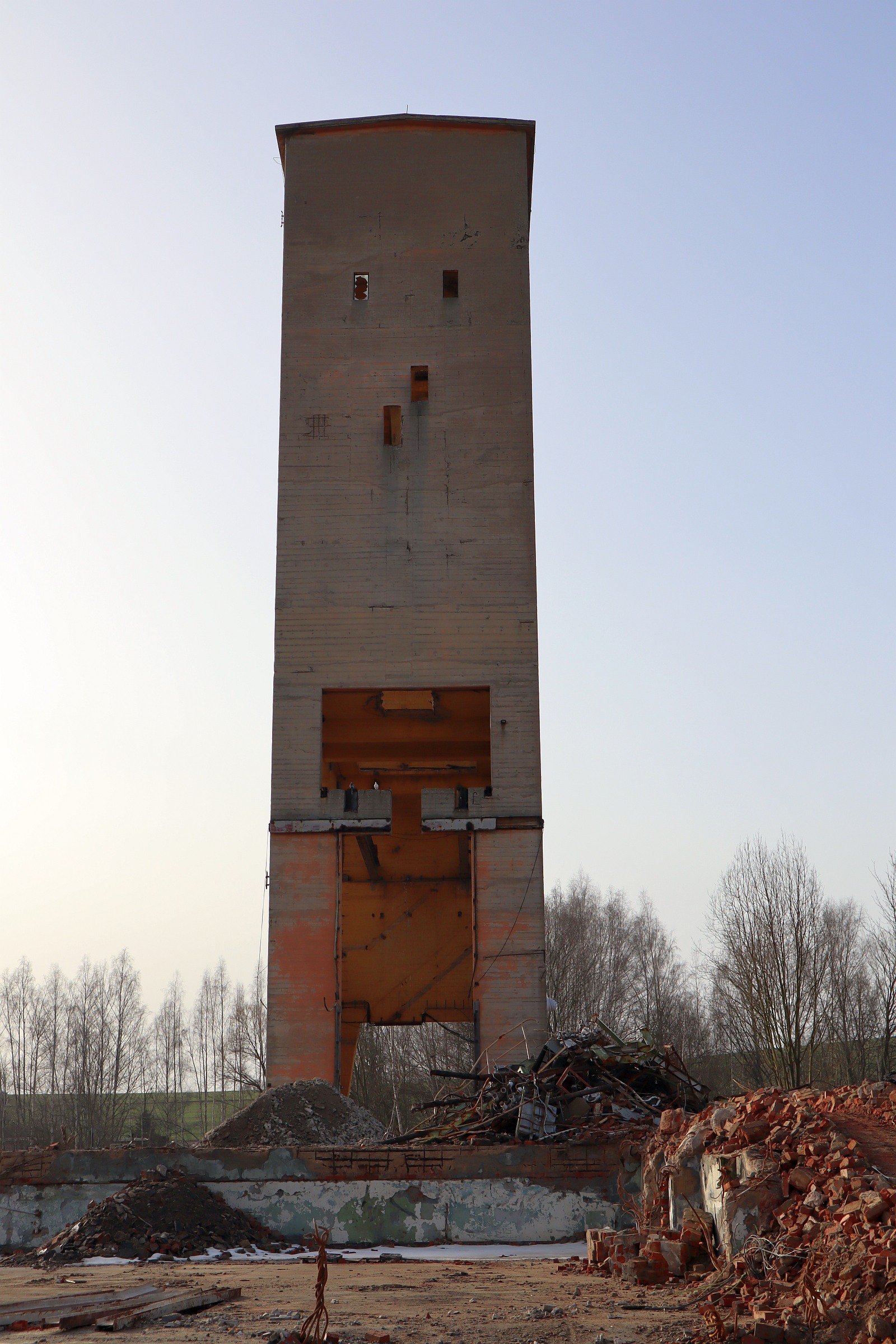

Die Ausschreibung ist raus, nächstes Jahr wird abgerissen.
In gewisser Weise schade, da die Konstruktion halbwegs einzigartig ist - mir ist kein weiteres Fördergerüst bekannt, das so oder so ähnlich konstruiert ist.
Aber man kann nicht jeden Mist erhalten.

Offenbar gutes Timing, die Sprenglöcher sind bereits angezeichnet.

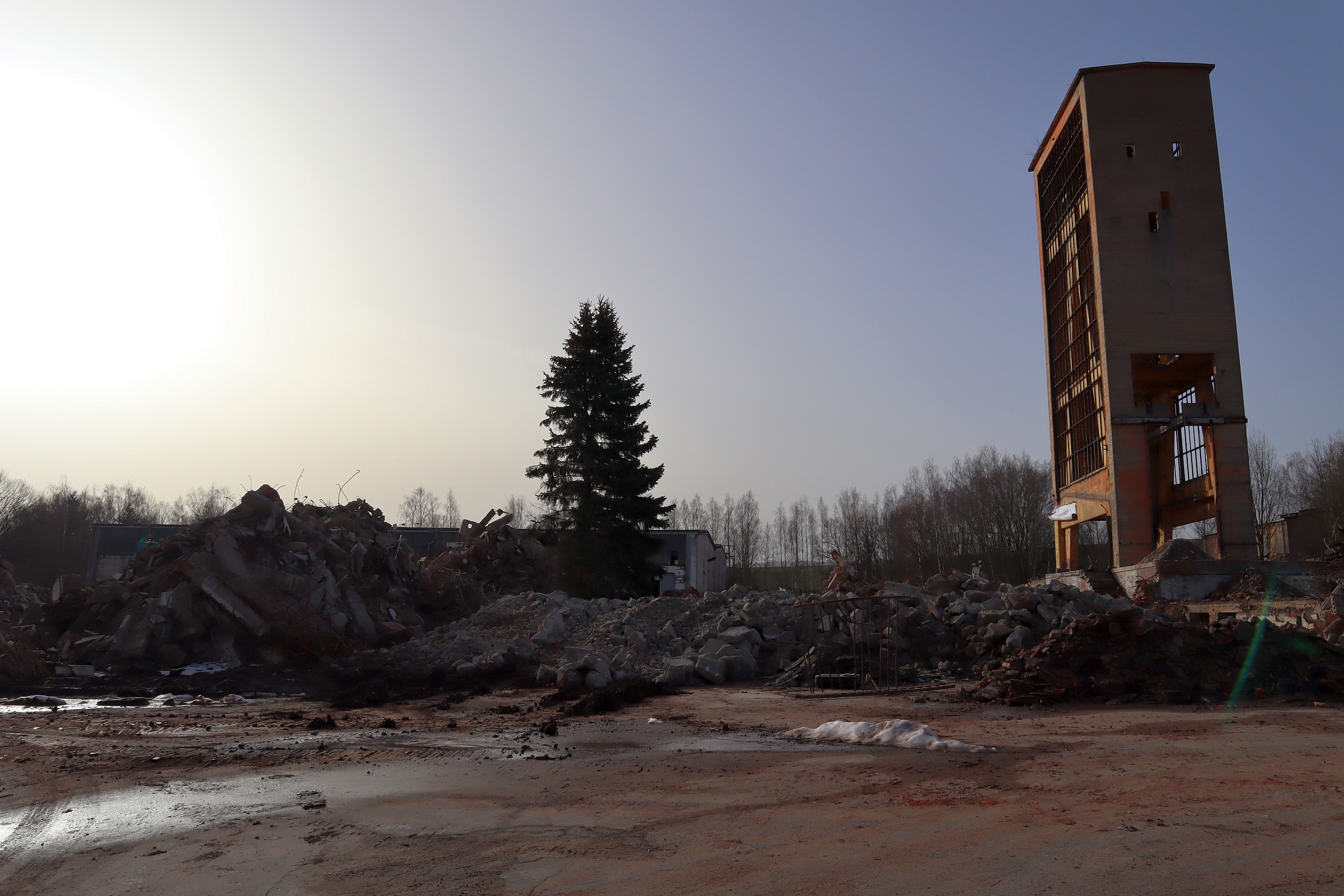

Ich meine, heute morgen hätte man im Radio den kommenden MIttwochvormittag (3.3.) genannt, bin mir aber nicht sicher. Leider ist dazu online keine Bestätigung zu finden - wem das Thema also wichtig ist, keinesfalls darauf verlassen!
Radio Zwickau schrieb vor 4 Wochen:
https://www.radiozwickau.de/beitrag/fue ... hr-677736/
"Der Förderturm vom ehemaligen Martin-Hoop-Schacht IX hat noch einen Monat und ein paar Tage – dann stürzt er ein. Wie das Oberbergamt informierte, ist der Sprengabbruch für die erste März-Woche geplant."
Re: Schacht IX in Mülsen
Hallo zusammen,
heute schrieb die Freie Presse dass der Turm morgen ab 8:30 Uhr fallen wird. Danke für eure Antworten!
Viele Grüße und gute Nacht!

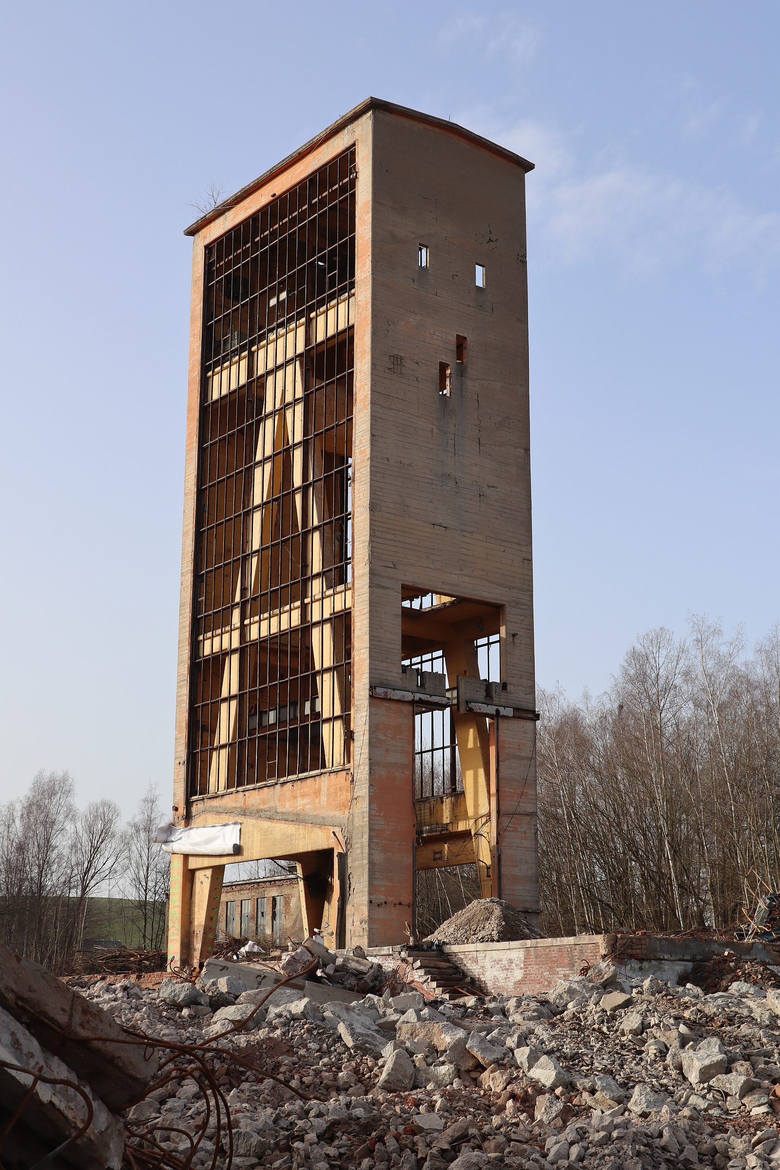

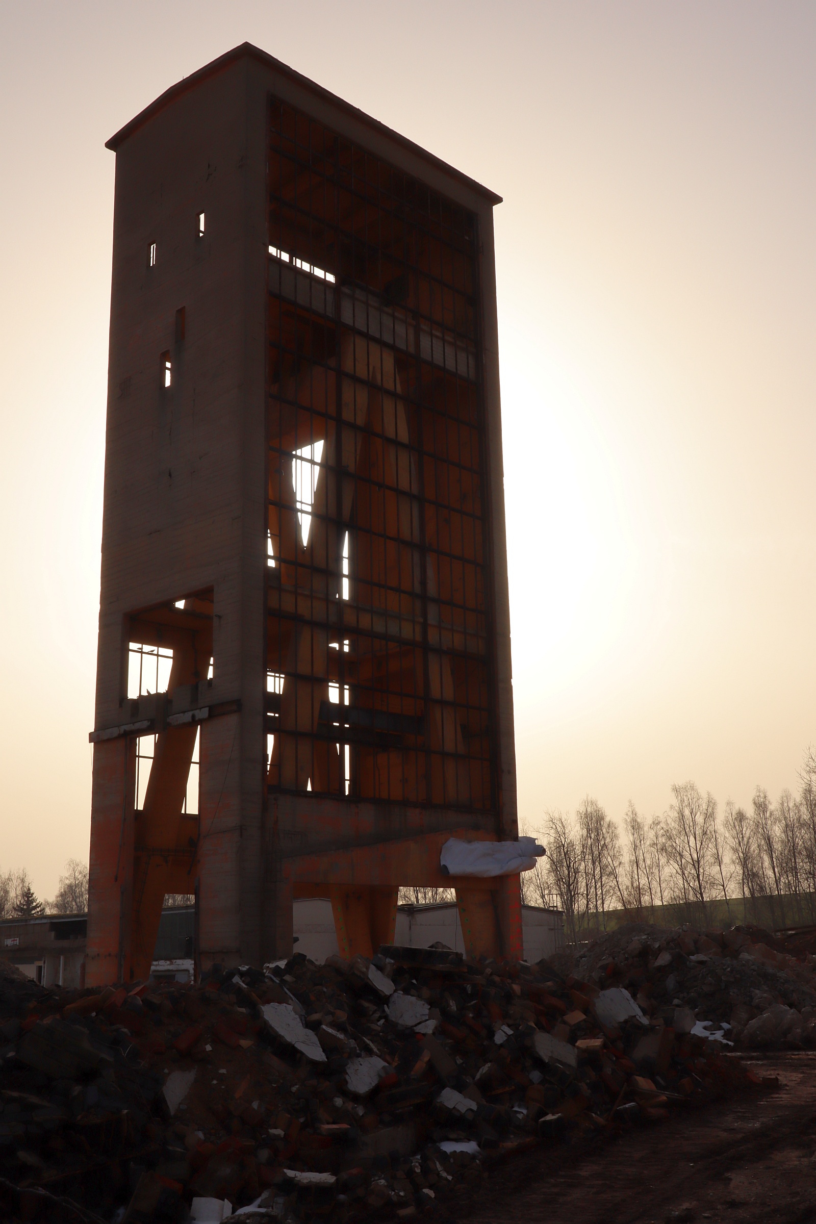

Ich habe ein Video wie der Schacht fällt (63 mb) kann es aber nicht hier einstellen, schade
- Beiträge: 2567
Stells auf youtube ein und poste den Link.
