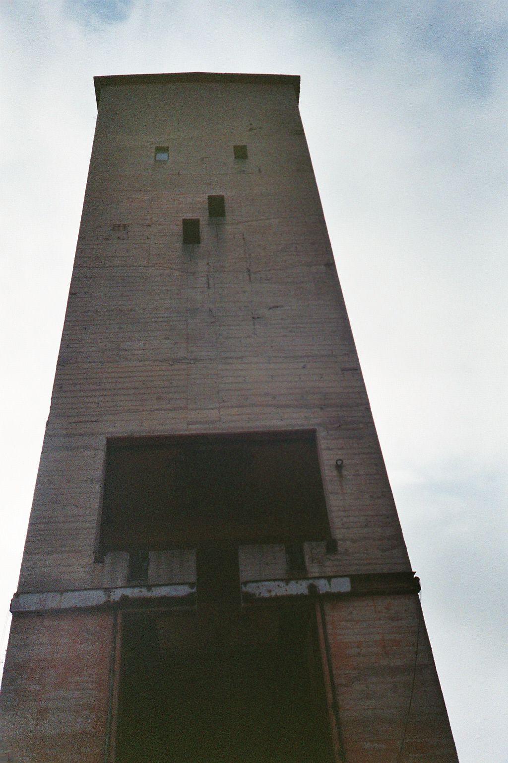

Für die, die nochmal Bilder machen wollen ...

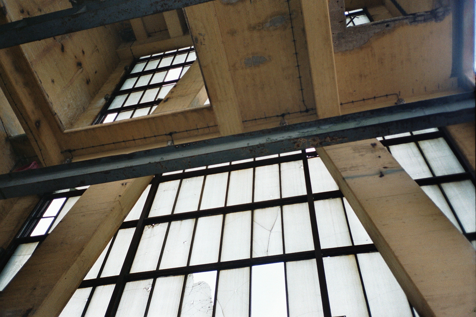

Na ein Glück, daß ich da vor ein paar Jahren mit meinem Cousin eine kleine Fototour gemacht habe.
Stahlbetongerüst
Stahlbetongerüst

Der Martin-Hoop-Schacht IX war eigentlich als späterer Hauptschacht konzipiert, um die erwarteten großen Vorräte des Mülsenfeldes abzubauen. Aufgrund des Ministeratsbeschlusses zur Einstellung des Steinkohlenbergbaus und geringerer Aufschlüsse unterblieb dann die Erweiterung der Förderanlage und der Tagesanlagen (Mannschaftsbad für ~3000 Mann).
Die Förderung des Mülsenfeldes wurde dann über die Doppelschachtanlage IV/IVa ausgebracht.
In seiner verbleibenden Nutzungszeit diente er als Wetter- und Materialhängeschacht. Die hohe Kranbahn wurde zum Einfahren der etwa 6 m langen Materialcontainer in vertikaler Lage genutzt. Die Container wurden mit einer Aufnahmevorrichtung unter den Korb gehangen. Das vereinfachte und beschleunigte den Materialumschlag erheblich.
Auch wenn man einen Turm sieht, so handelt es sich um ein Fördergerüst in Stahlbetonbauweise.

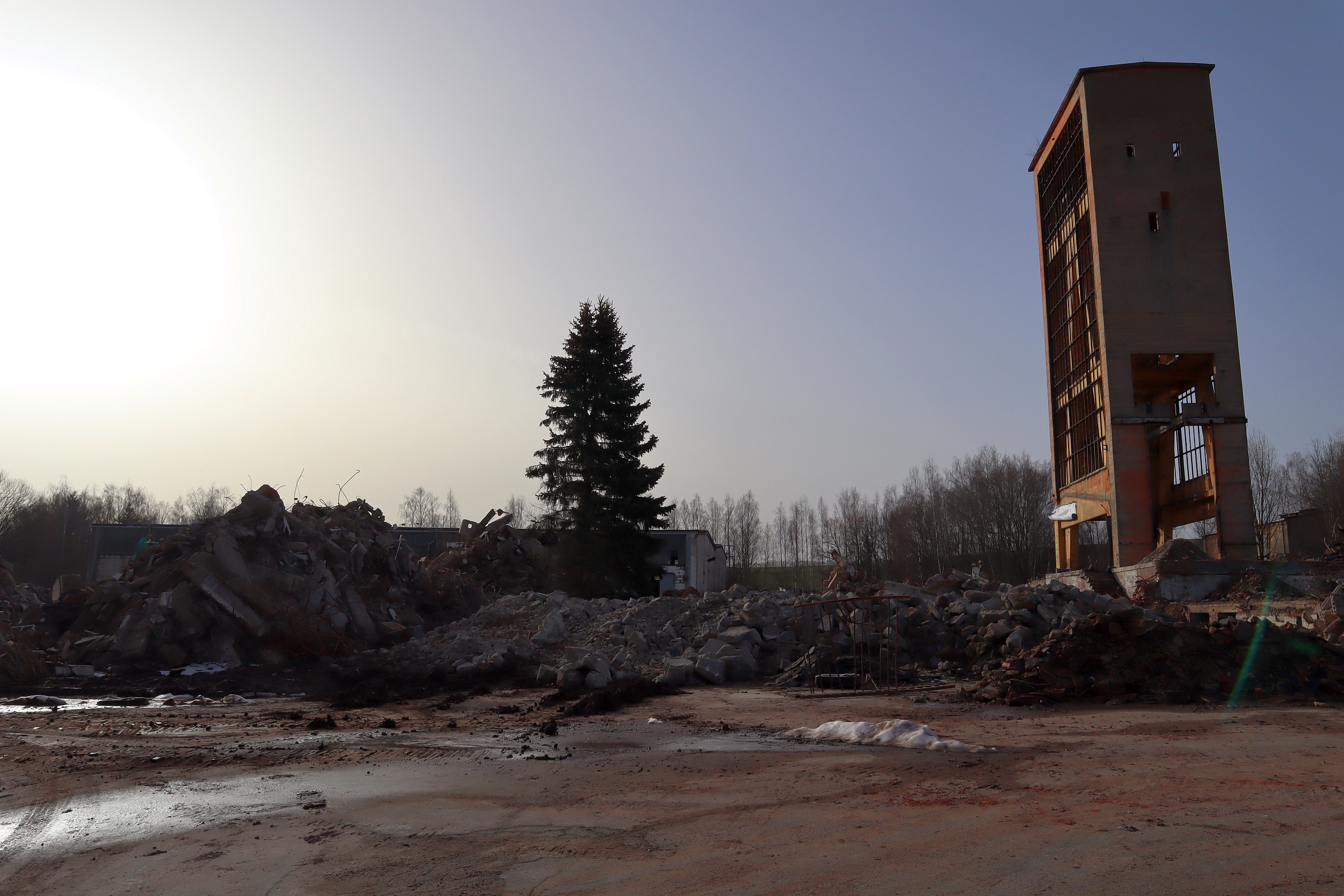

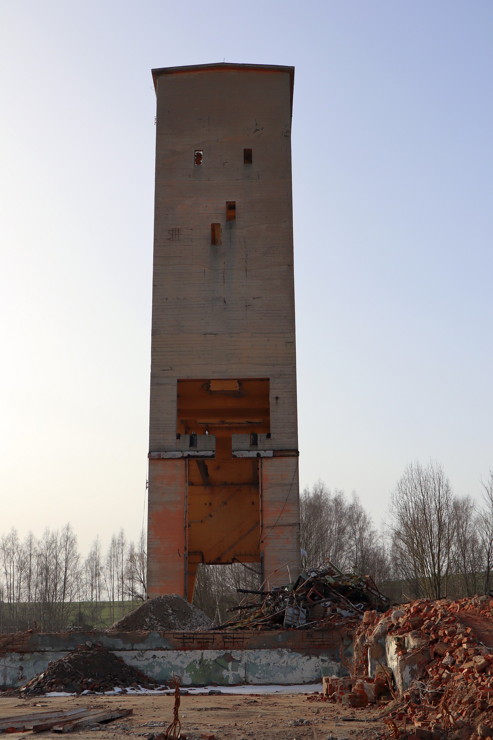

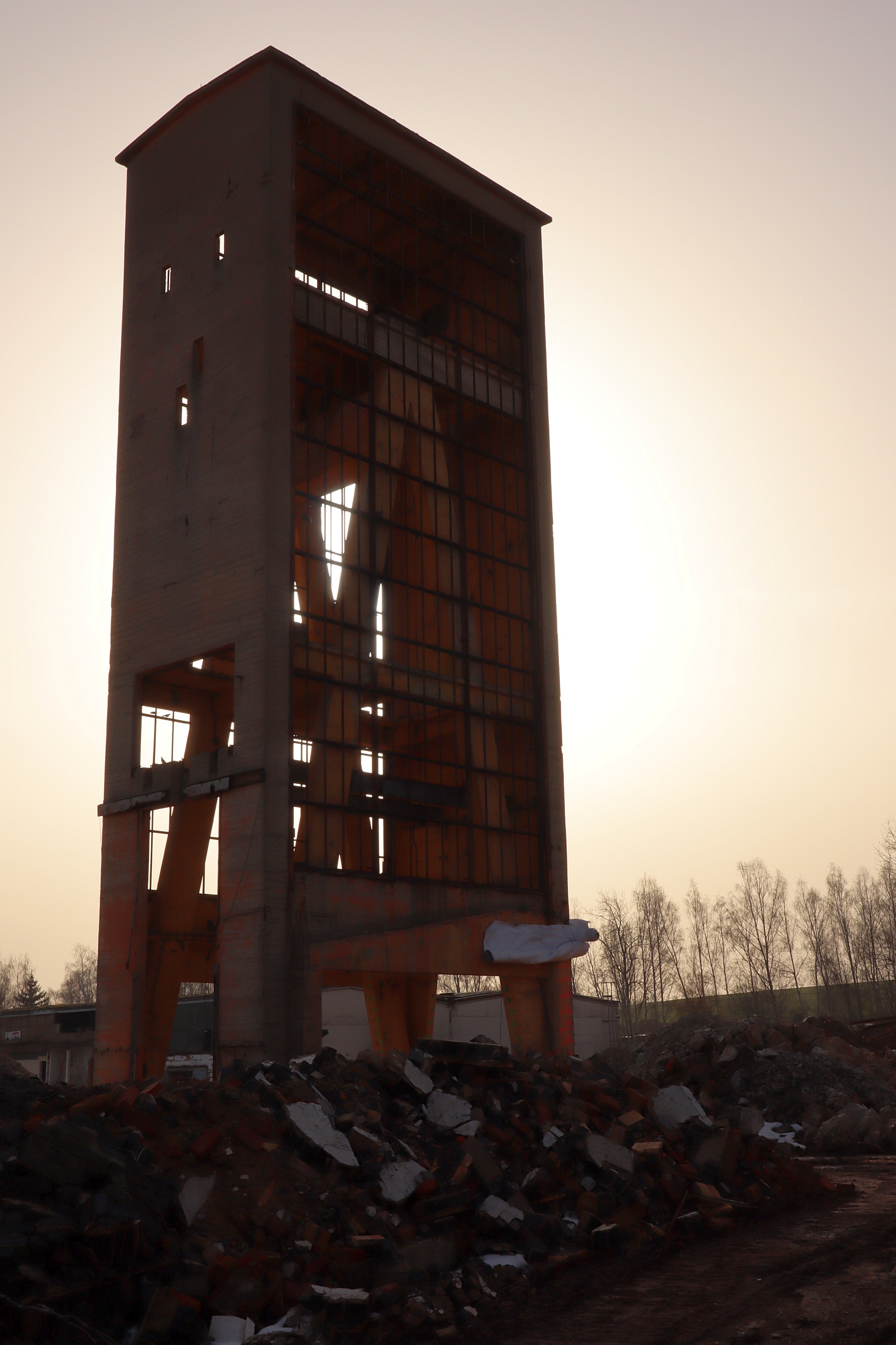

Offenbar gutes Timing, die Sprenglöcher sind bereits angezeichnet.
Totale, Tagesanlagen weitgehend abgerissen
von der anderen Seite
Bisher nicht mögliche Perspektive - das Fördermaschinenhaus ist schon weg
gut zu sehen die eigentliche Strebenkonstruktion

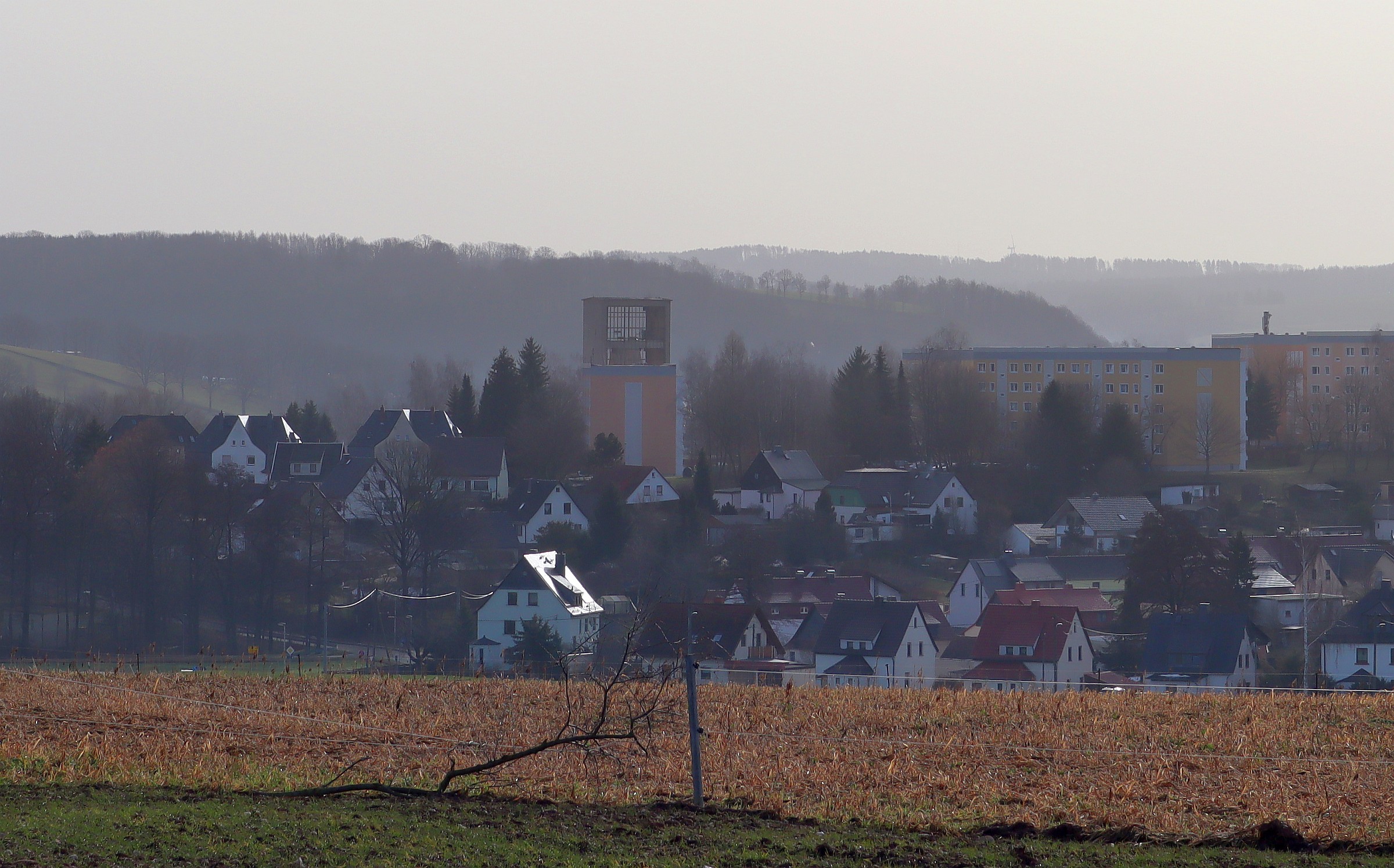

Fernansicht, men erkennt bereits die entglaste Fassade
