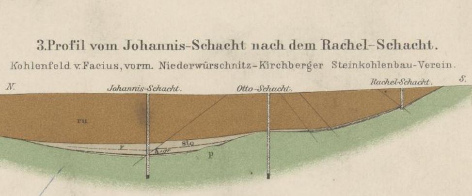

Ich habe da noch etwas gefunden.
Zitat aus:
"Unser der Tag - Unser die Hoffnung" vom VEB Steinkohlenwerk Oelsnitz 1969
Hänel Schacht: 1844-1879 in Niederwürschnitz vom Niederwürschnitz-Kirchberger Steinkohlenaktienverein. Mit einer Teufe von 55m und einem Bohrloch von 141m wurde der Schacht wegen geringen Ertrages in den 60er Jahren (gemeint 1860er) eingestellt, jedoch 1870 neu ausgebaut und als Wetter- und Fluchtschacht für den Johannis-Schacht (etwa 100 bis 300m SW vom aktuellen Bruch) bis 1879 in Betrieb gehalten.
Das in Klammern gesetzte ist von mir.
Der Schacht ist unmittelbar an den Bauwürdigkeitsgrenzen vom Grund- und Hauptflöz geteuft worden, bzw. keilen diese dort aus.
Der Schnitt vom genannten Johannes Schacht zeigt die geolog. Situation eigentlich recht gut.
Der Hähnelschacht hätte eigentlich links von diesem auftauchen müssen. Glück Auf
