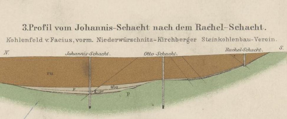

Der Schacht ist unmittelbar an den Bauwürdigkeitsgrenzen vom Grund- und Hauptflöz geteuft worden, bzw. keilen diese dort aus.
Der Schnitt vom genannten Johannes Schacht zeigt die geolog. Situation eigentlich recht gut.
Der Hähnelschacht hätte eigentlich links von diesem auftauchen müssen.

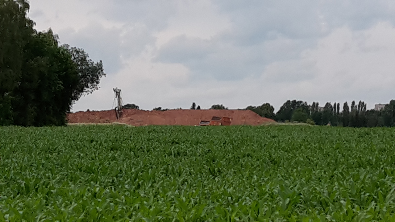

Hier wieder der OTTO Schacht
Freie Presse:
"Bei der Sanierung des Niederwürschnitzer Altbergbau-Schachts gerät eine Verfüllsäule in Bewegung, zudem verschwindet das fürs Bohren notwendige Spülwasser in unbekannten Strecken. Sogar ungewohnte Geräusche bringen die Bergbau-Experten ins Grübeln."
Verbindung zum Johannisschacht :gruebel:
Siehe oben - Wolfger vom 13.07.2016
