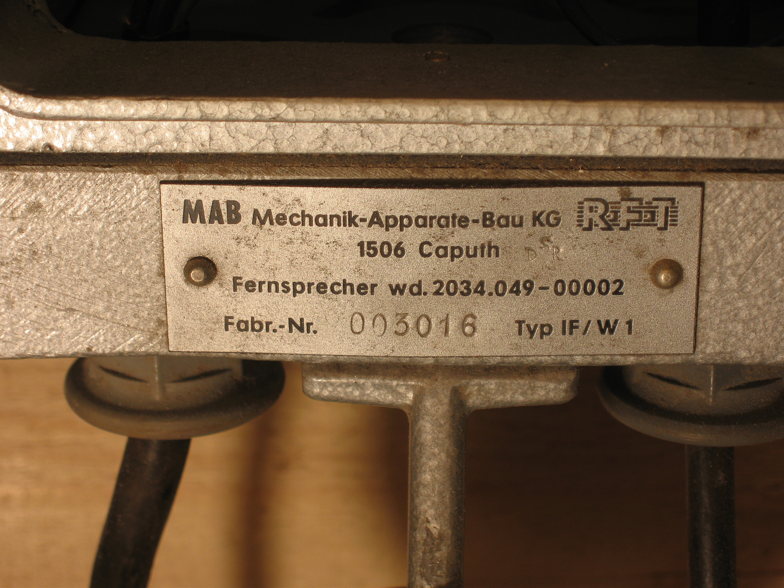

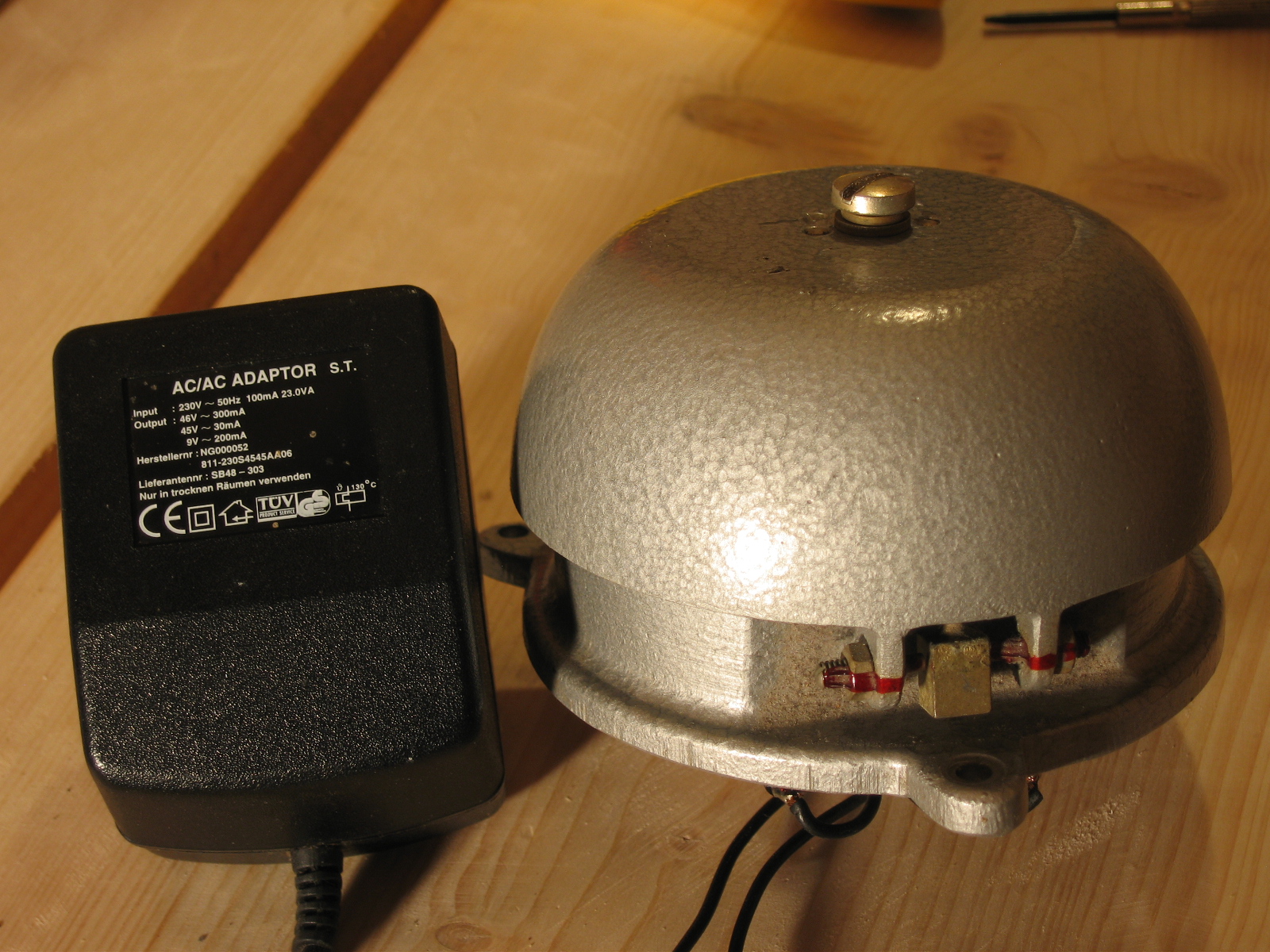

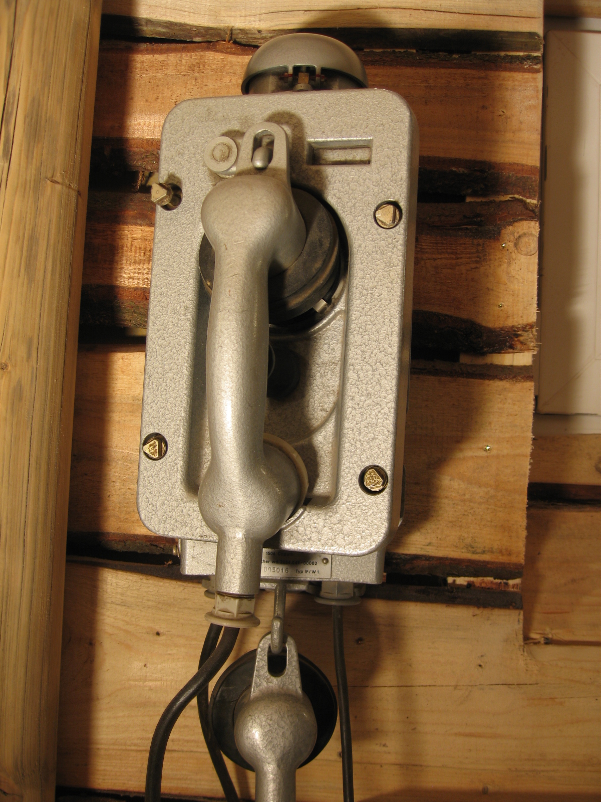

Hallo Leute,
ich habe ein Grubentelefon bei dem ich lediglich die Klingel nutzen will. Leider mag diese nicht läuten. Ein Bekannter, der sich ansich sehr gut mit Elektrik auskennt, hat es mit 50 Volt, 110 Volt und letztendlich mit 220 Volt probiert (er sagte schon das das zu viel Spannung ist !). Dabei hat er alles durchgemessen. Spule etc. ist alles ok. Letztendlich war auch er mit seinem Latein am Ende. Liegts an der Hz-Zahl (wir haben es mit 50 Hz getestet) oder ist tatsächlich was kaputt ? Kennt sich eventuell jemand mit diesem Fabrikat aus ?

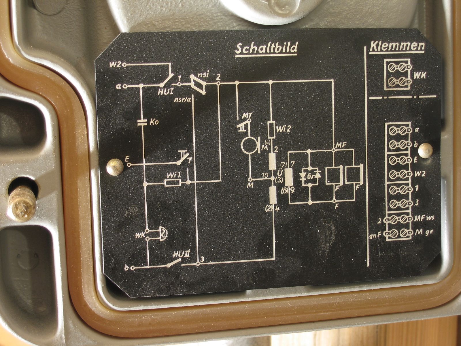

Beiträge: 1734
Re: Grubentelefon-Klingel
markscheider hat geschrieben:Braucht die nicht Gleichstrom?
Nein, laut obigem Schaltbild wird der Wecker mit Wechselspannung betrieben.
Meist liegt die Rufspannung bei 60V und einer Frequenz von 25Hz.
(Im Bergbau mag es da abweichende Spannungen/Frequenzen geben)
http://de.wikipedia.org/wiki/Rufspannung
Zum Test der Weckerspule:
Mit dem Ohmmeter mal den Spulenwiderstand messen!
Der Widerstand sollte so irgendwo grob zwischen 100-1000 Ohm liegen.
Wenn die Spule wirklich noch funktioniert, kann es auch daran liegen, daß die Glockenschale, bzw. der Anker den Klöppel (mechanisch) blockiert.
-> Glockenschale abschrauben und nachschauen, ob der Klöppel dann eine entsprechende Bewegungsfreiheit/Beweglichkeit hat: Ansonsten ist der Anker zu justieren.

Des Rätsels Lösung : Hab die Bimmel auseinander gebaut. Der Klöppel konnte wegen Verdreckung nicht schlagen, die Bewegung war eingeschränkt . Hab alles gereinigt, jetzt funktioniert es wie gewünscht, mit 50 Volt. Vielen Dank für die Antworten!
