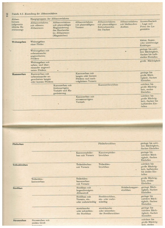

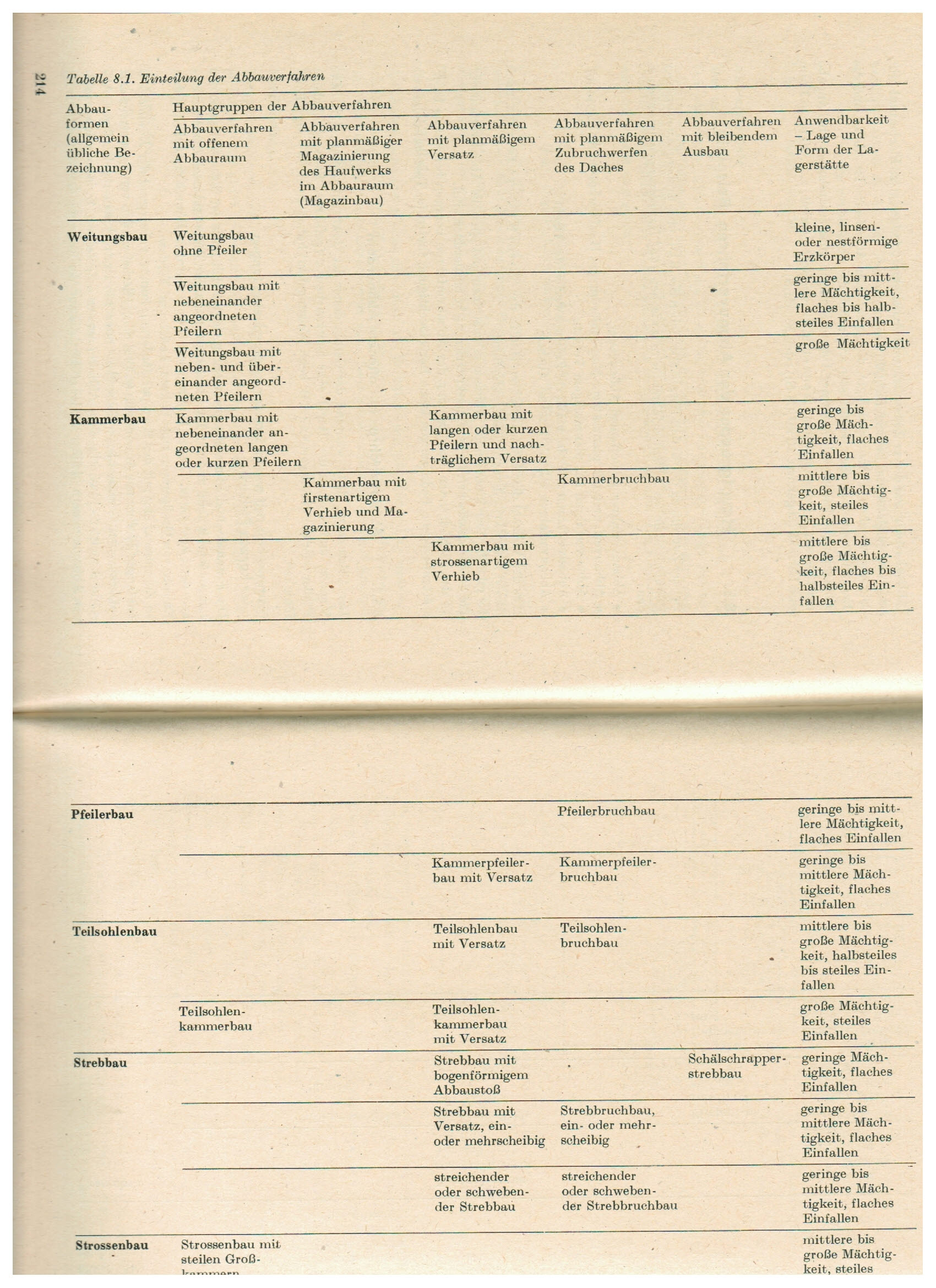

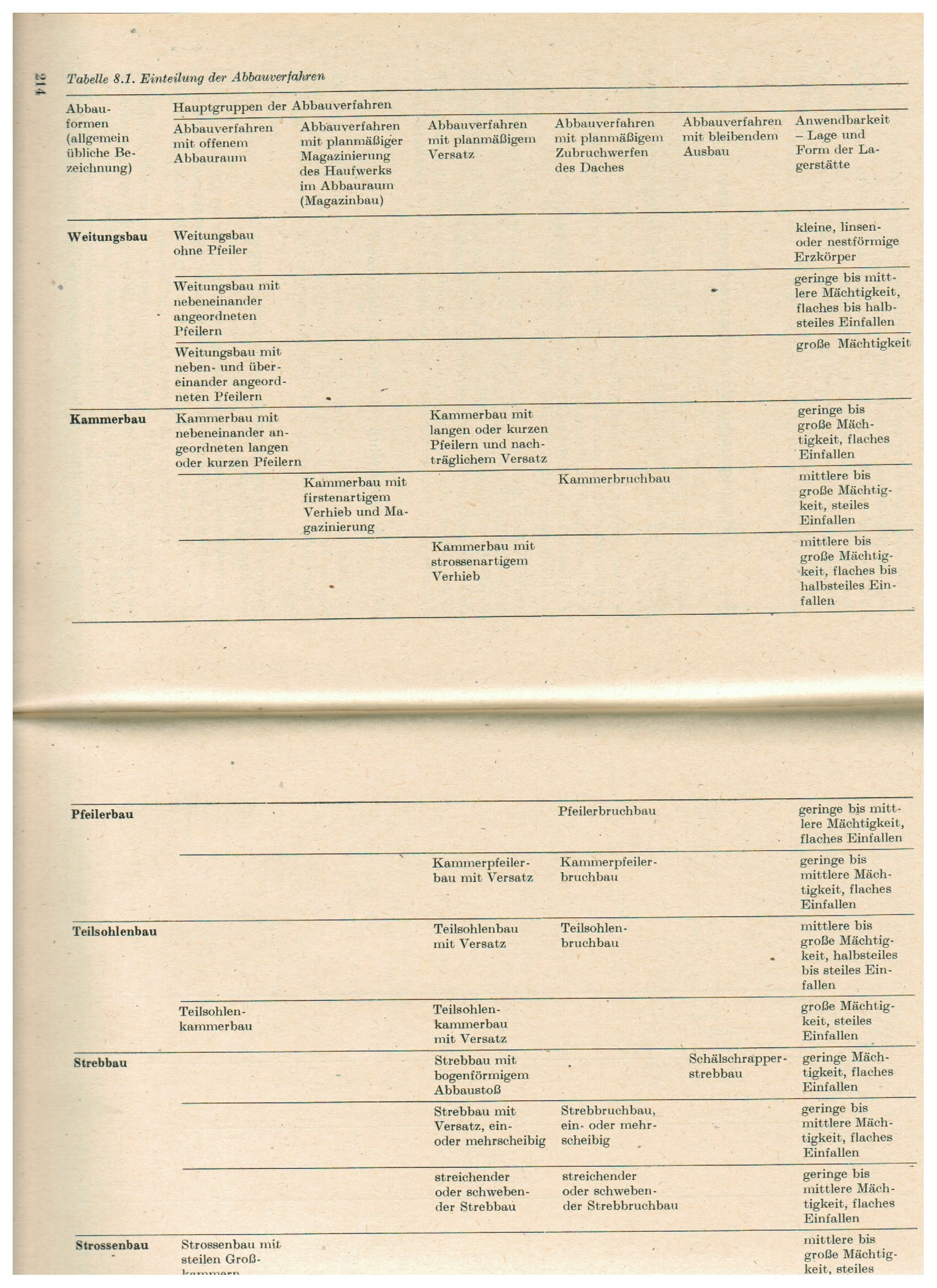

Beiträge: 1549
Re: Weitungsbau und Kammerbau, Defintion und Unterschied?!
Hier bei Roschlau/Heinze "Bergbautechnologie" S.213 ff.
Recht plausibel erklärt ...
