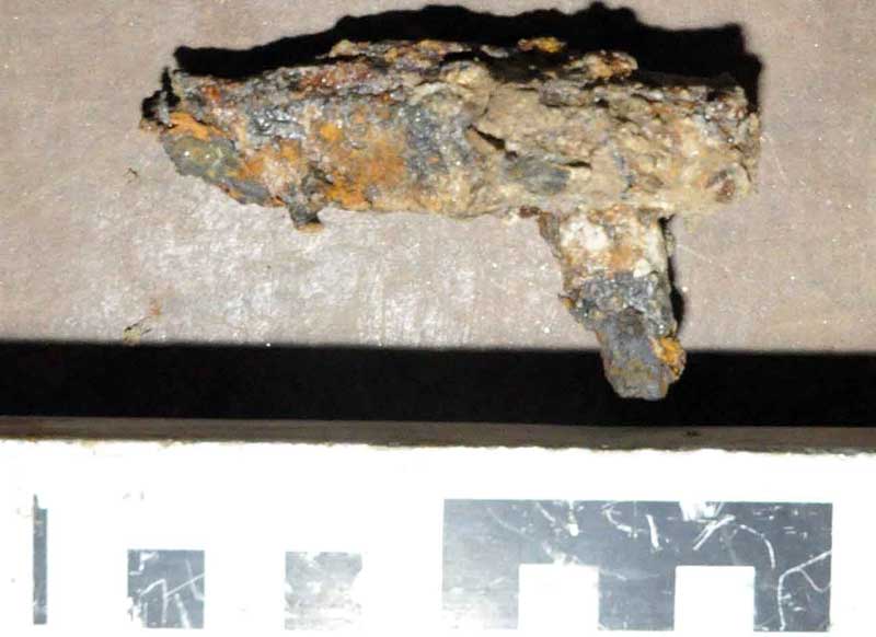

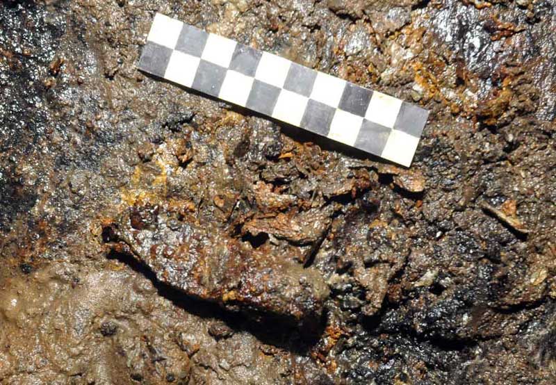

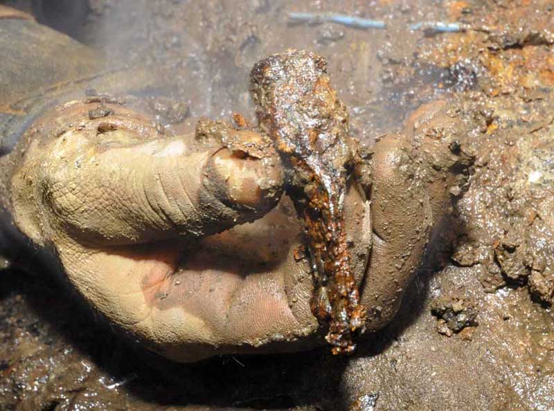

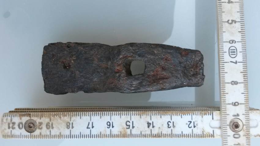

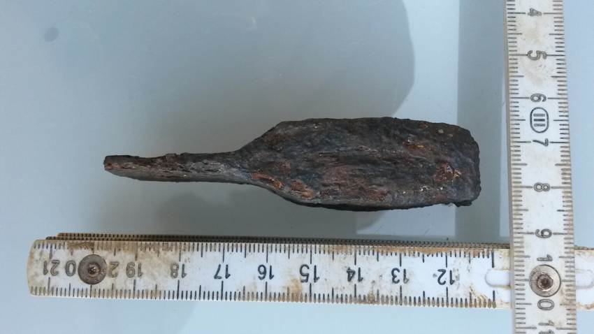

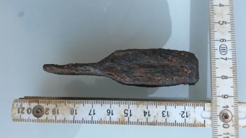

Vor einiger Zeit wurde im Freiberger Zentralrevier ein merkwürdig geformtes Bergeisen (siehe Abb.) gefunden. Deshalb hier mal die Frage: Gibt es ähnliche Funde? Wozu verwendete man dieses Bergeisen?

Re: Bergeisen
Ich habe irgendwo ein ähnlich geformtes Eisen rumliegen, welches ich mal geschenkt bekommen habe. Es stammt vom Sauberg in Edorf. Ich muss mal schauen ...
Meine Deutung dazu war, dass es ggf. benutzt wurde, um Abdichtmaterial bei Gerinnen oder Lutten an deren Verbindungen in den Ritzen zu verdichten. Mehr ist mir dazu auch nicht eingefallen ...

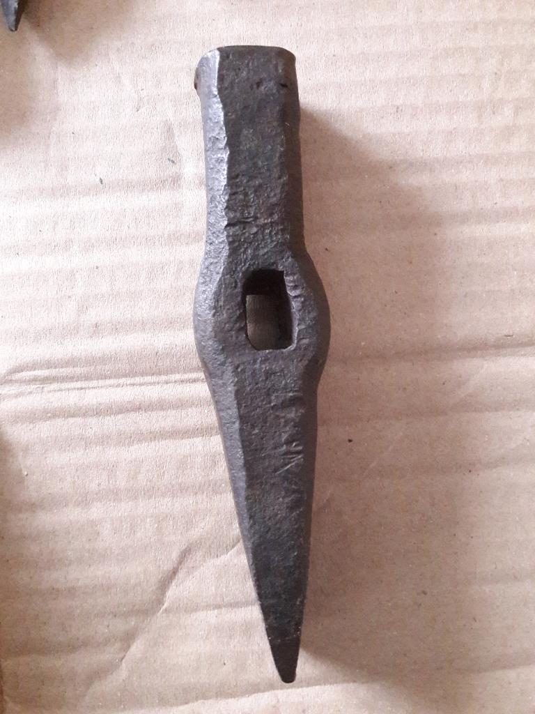

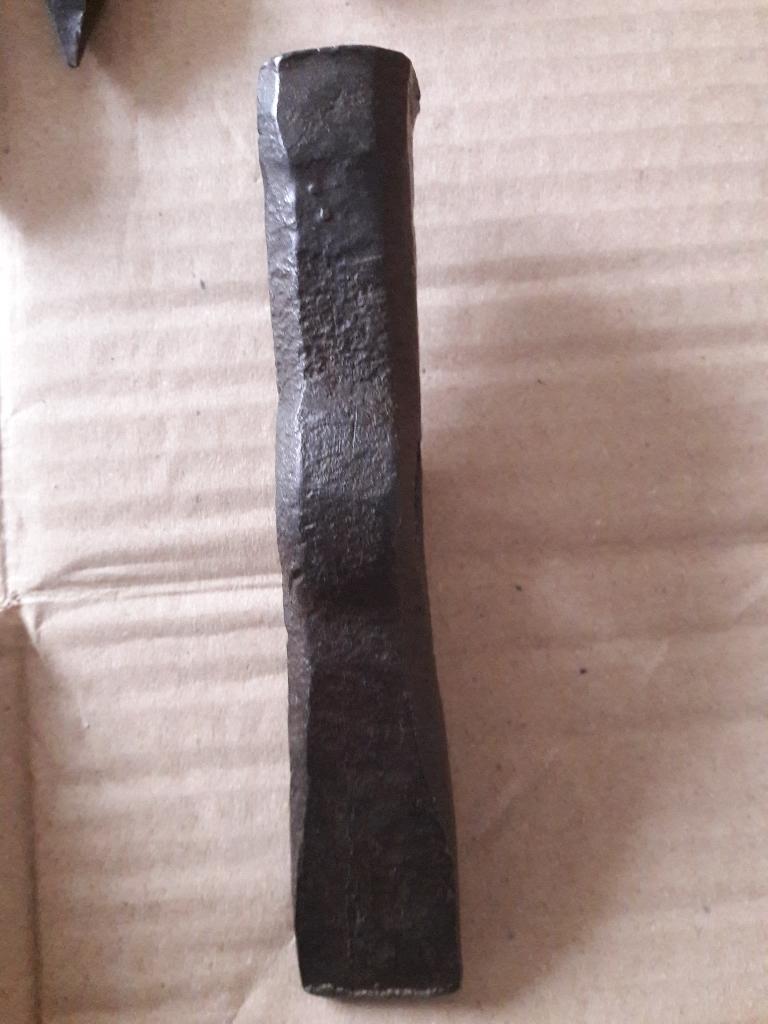

Hier mal die Bilder.
Das Öhr ist recht klein und deswegen würde ich es irgendwie in das 17./18. Jhd. verorten.

Daran hatte ich auch gedacht. Das Kalfateisen hat aber kein Auge. Es sei denn man hat auf "altgewohntes" zurückgegriffen, eben das Bergeisen. Wobei ich mir auch eine Art Spalteisen vorstellen könnte. Zum Dachschiefer spalten verwendet man auch dem Kalfateisen ähnliche Meisel ...

Naja - der Fundort ist aber alles andere als schiefriges Gestein. Eher massiver Gneis im Quergestein. Nur mit einer geringfügigen Kluft.
Beim Vergleich mit Nobis Eisen fällt auf, dass die Abflachung um 90° gedreht ist. Zum anderen ist Axels Eisen trotzdem spitz. Nobis Eisen gleicht eher einem klassischen Maurerhammer (sorry für den Vergleich ...).

Auch wenn die Abflachung um 90° gedreht ist würde ich von einer ähnlichen Nutzung ausgehen. Konntet Ihr das Eisen anhand der Fundsituation irgendwie zeitlich einordnen?

Ziemlich sicher 16. Jh.. Die entnommene Dendro hat trotz 40 Ringen nicht datiert.

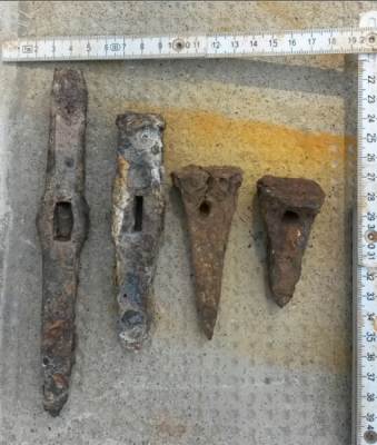

Im Mansfeldischen wurden die Eisen im 19. Jhd. analog der Keilhauenblätter auf Eisendrähte gefädelt. Ältere Eisen aus dem Kupferschieferbergbau haben übrigens auch ein kleineres Öhr (wenn auch nicht so klein wie die alten aus dem Erzgebirge) und ähneln auch mehr den Eisen aus dem Harz bzw. Erzgebirge.
Ich denke, dass die Größe des Öhres auch etwas mit der Technologie der Herstellung zu tun hat, also ob man die Eisen komplett in irgendeiner kleinen Bergschmiede selber geschmiedet oder die Rohlinge bzw. fertigen Eisen ggf. irgendwo her bezogen hat (Ist aber (m)eine Theorie.)
Auf dem Bild sind vier Bergeisen. Die beiden linken stammen aus dem 19. Jhd., die beiden rechten aus dem 16. Jhd. Es sind deutlich die Unterschiede in der Form und in der Art des Öhr zu erkennen.
Bei dem abgebildeten Eisen sind die Öhre gerade max. 7 mm x 9 mm und da fragt man sich schon, wie der Helm darin gehalten hat.
das Öhr war aber sicherlich nicht so klein, weil man die Bergeisen an ledernen Bändern transportieren wollte. Das hat sich eben so ergeben und war preiswert.
- Links: 2 Bergeisen 19. Jhd.
Rechts: 2 Bergeisen 16. Jhd. - bergeisen.jpg (22.93 KiB) 17511 mal betrachtet

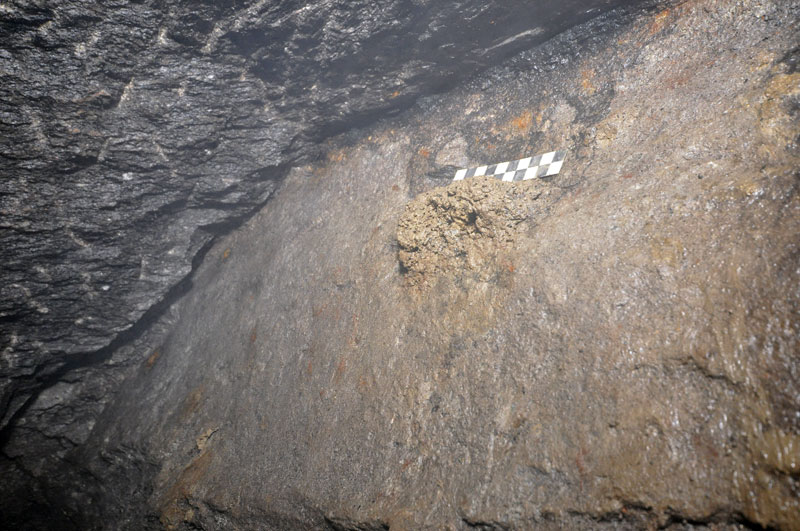

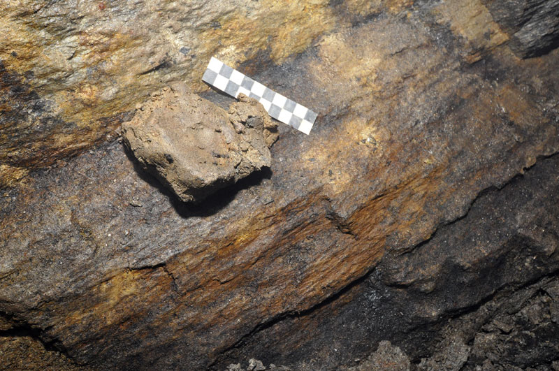

Hier noch zwei Bilder zum „Fundumfeld“. Wie Stephan schon geschrieben hat, handelt es sich um eine querschlägige Auffahrung im Gneis auf einer kleinen Kluft. Auch wenn sich das ganze recht tagesnah befindet, schein das Gestein schon ordentlich fest zu sein.
Auf dem ersten Bild mit dem „Lampenhalter-Lehmkleks“ sind an der Firste auch Arbeitsspuren zu sehen. Auf Grund der recht kurzen und kaum parallelen Prunen würde ich die Auffahrung auf „vor 1500“ datieren. Das ist aber nur eine Mutmaßung.
- _DSC0475.jpg (125.74 KiB) 17421 mal betrachtet
- _DSC0474.jpg (158.25 KiB) 17421 mal betrachtet

Ich könnte mir noch vorstellen, dass man es für die selektive Gewinnung von Resten des (Erz)Ganges an der Grenze zum Nebengestein verwendet haben könnte, bevor man das taube Gestein hereingewonnen hat.

Hier mal ein Eisen aus dem 19. Jahrhundert, vermutlich auch Freiberg.
Könnte ggf. für die selbe Aufgabenstellung verwendet worden sein.
