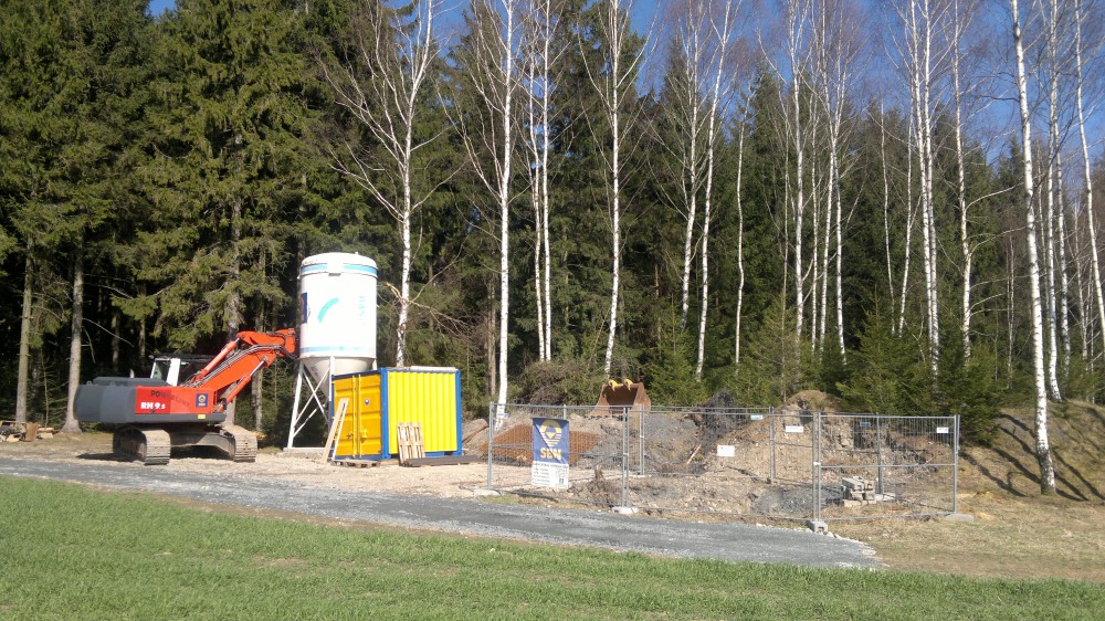

Re: Wismutschurf 9/64 - Dorfchemnitz - Zwönitz
22.4.2014
Der Verbruch ist beräumt und mit Spritzbeton gesichert.
In ca. 12 m Teufe wird jetzt das Widerlager für die Schachtplombe hergestellt, diese eingebracht, anschließend verfüllt.
Dann ist 9/64 Geschichte.

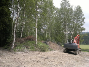

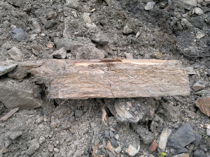

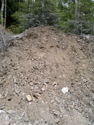

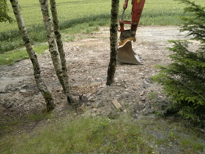

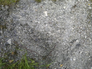

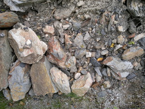

Habe heute mal mein Auto "eingestaubt"
Die Verwahrung des Schurfs ist (fast) abgeschlossen. Der Bagger steht auf der Plombe.
Die Fläche wurde mit Haldenmaterial planiert.
Die Halde selbst ist mit "Pionierpflanzen" bewachsen und am Waldrand recht unscheibar gelegen.
Auf der Halde finden sich noch einige Gesteine des Anstehenden und Quarzbrocken, nichts spektakuläres, aber vielleicht für eine Dokumentation interessant.
Im Anhang einige Fotoimpressionen ....
Mal sehen wie es nächstes Jahr aussieht.
Glück Auf aus dem Erzgebirge !
Danke für die Info´s und Bilder.
Ich schau mir die Sache auch mal in natura an, um Vergleiche zu ähnlichen geplanten Projekten im Raum Annaberger Land ziehen zu können, wenn diese zur Ausführung kommen.

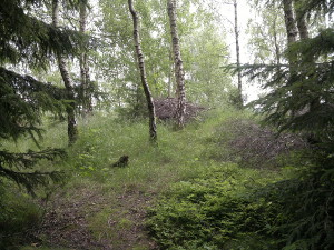

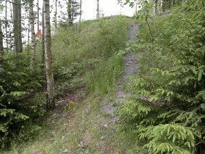

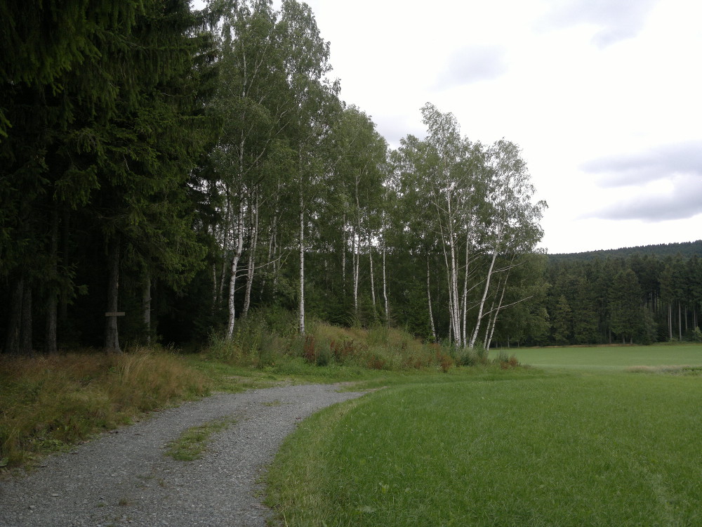

Hier wie voriges Jahr versprochen nochmal ein Foto vom Schurf 9 - 64
War auch mal da, ist schon anderthalb Jahr her.
... und es wächst Gras darüber.
Naja, die Besucher der "Freizeitanlage" werden den Weg zu schätzen wissen.
Das Schild links an der Fichte, den Schurf betreffend ?
