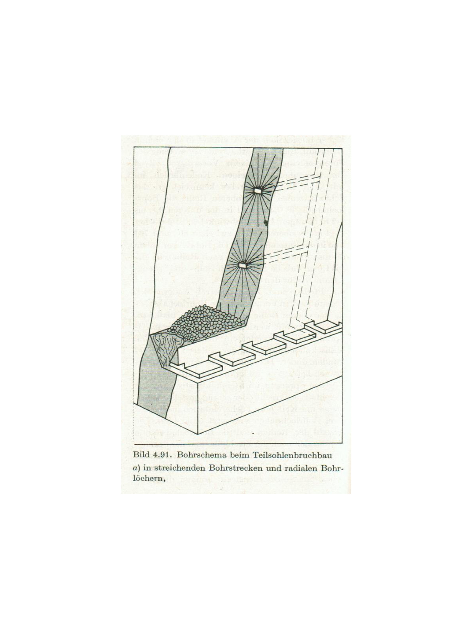

Hier noch eine Ergänzung/Korrektur !
Der Begriff wird bei Jendersie "Sprengtechnik im Bergbau" 1981 (Verlag wie oben) verwendet.
Sprengverfahren im Tiefbau:
Im Teilsohlenbruchbau werden aus Bohrstrecken heraus Bohrfächer geboht und anschließend gesprengt. Das Haufwerk verbleibt im "Magazin" und wird später abgezogen.
Angewandt z.B. in Erhrenfriedersdorf auf den tiefen Sohle des Zinnabbaus.
S.176, "Das Sprengen der Fächer erfolgt im Zwang; das muss bei der Wahl der Sprengparameter berücksichtigt werden, damit keine allzugroße Verdichtung des Haufwerks zu Schwierigkeiten beim Abzug führt".
Sprengverfahren im Tagebau:
S.195, "Es wurde nachgewiesen, dass bei einer geringen Verspannung hohe Abwurfgeschwindigkeiten und relativ grobstückiges Haufwerk erzielt werden, während bei Verhinderung des schnellen Abwurfs wesentlich kleinstückigeres Haufwerk anfällt. Die praktische Anwendung dieser Erkenntnisse führte zum Sprengen im Zwang bzw. zum Sprengen gegen einen Haufwerkspuffer ...."
