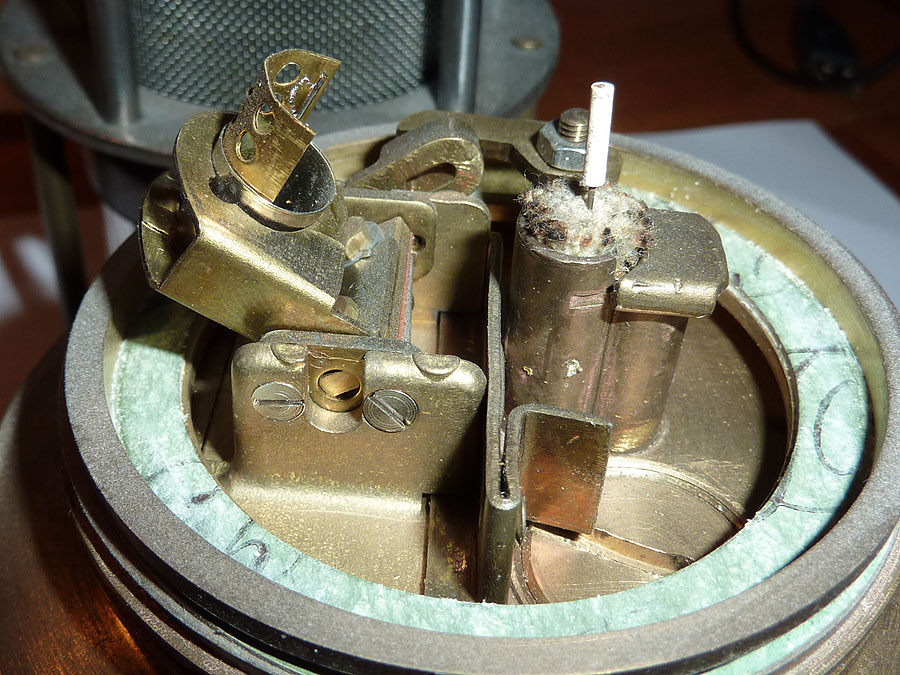

Re: Wetterlampe ARRAS
Erst den Splint entfernen, danach dieses kleine Blechteil neben dem Docht seitlich abschieben. Der Docht kann nun über die Verstellschraube herausgeschraubt werden.

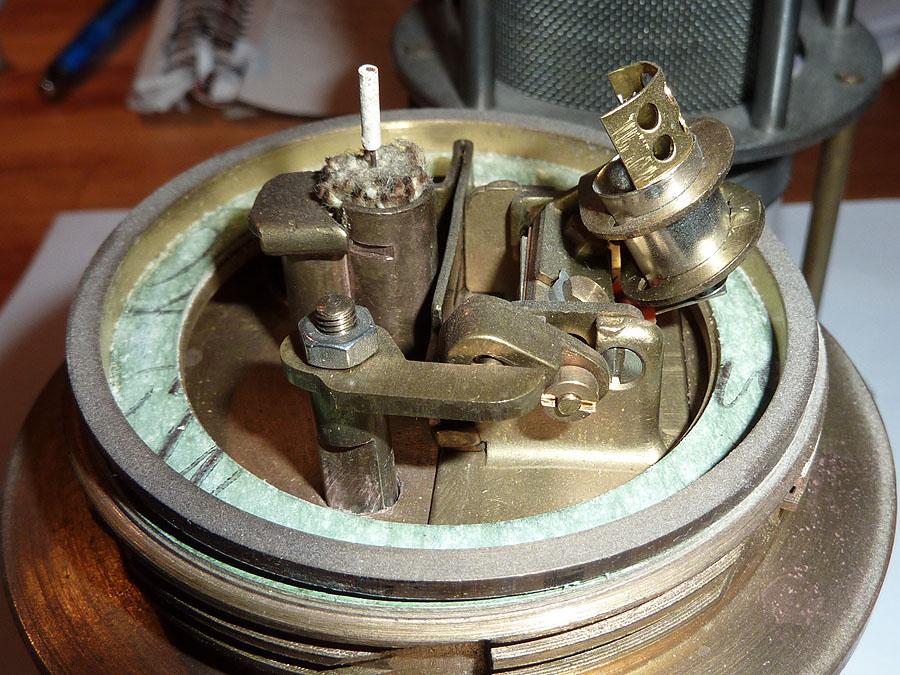

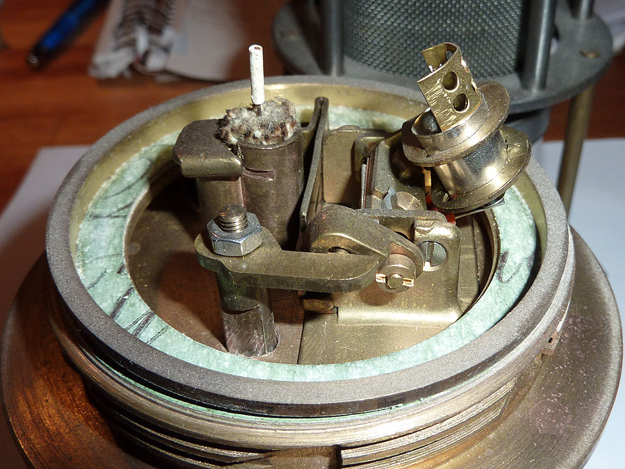

Zwei Metallstifte, das müsste der Vorgänger des Glühfadenzünders mit BA9s Sockel sein. Eingebaut sieht der so aus:
?was ist das für ein weisser Pin auf dem Docht?
- Beiträge: 2570
Eine von Rosen'sche Salzperle, ohne Salzperle. D.h. Stift und Abstandshalter, das NaCl fehlt. Auch so etwas kann man kaufen...
