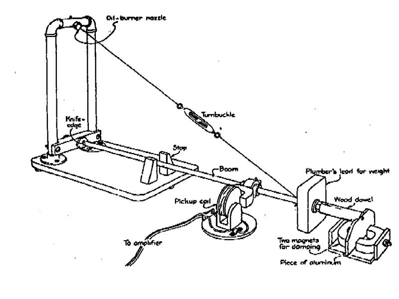

Meine ersten Versuche machte ich mit einem Lehman-Seismometer. Das Instrument besteht aus einem waagrechten, beweglich aufgehängten Arm, der die Seismische Masse trägt. Seine Achse weicht etwa 2 Grad von der Lotrechten ab, sodass die Masse immer in die Ruhelage zurückkehrt. Man nennt das "gardengate Prinzip", weil der Arm ähnlich einem Gartentor mit schiefem Pfeiler immer zufällt. Die spezielle Art der Montierung bedingt eine extrem lange Periodendauer des Pendels – mit 60 cm Armlänge schaffte ich es auf rund 36 Sekunden, kein schlechter Wert. Immerhin müsste ein Fadenpendel bei gleicher Frequenz über hundert Meter lang sein…
Nachteil der Konstruktion ist einerseits die Größe bzw. Sperrigkeit des Instruments, zudem ist das Aufstellen und Einstellen ziemlich heikel.
Am meisten störte mich aber die induktive Abnahme des Signals, speziell bei langperiodischen Bodenbewegungen wird die induzierte Spannung sehr gering. Auch die passive Dämpfung im Ölbad war mir nicht wirklich sympathisch (hier schon durch eine magnetische ersetzt).

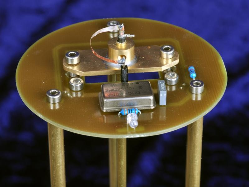

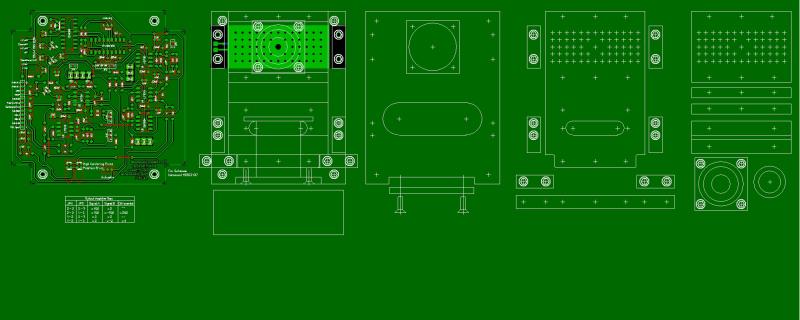

Deshalb entschied ich mich zum Bau eines Shackleford Gundersen Seismometers mit kapazitivem Positionssensor und aktiver Dämpfung. Was das genau sein soll, werde ich im folgenden Beitrag erklären. Nur so viel sei verraten: Der relativ einfach zu verwirklichende Sensor hat eine Auflösung in zweistelligen Nanometerbereich (ein Metallatom hat ~ca. 25nm). Damit ist es möglich, die permanente Bodenunruhe darzustellen (dazu später mehr) und ein Erdbeben ab einer Magnitude von etwa 5,5 zu registrieren, (fast) egal, wo auf der Welt es sich ereignet.
Um den Bau zu vereinfachen, habe ich eine Platine entworfen, die zusammen mit Messingstäben den Rahmen für das Instrument bildet. Die Messingstäbe dienen gleichzeitig der Spannungsführung für den Oszillator (und die LED) ganz oben, sowie für die Dämpfungsspule.

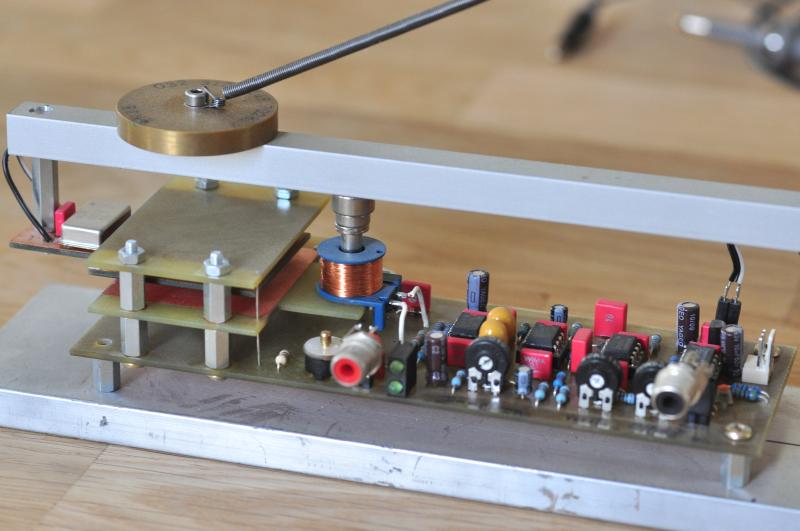

Vertikalseismometer
Beitrag von Niklas »
Vertikalseismometer

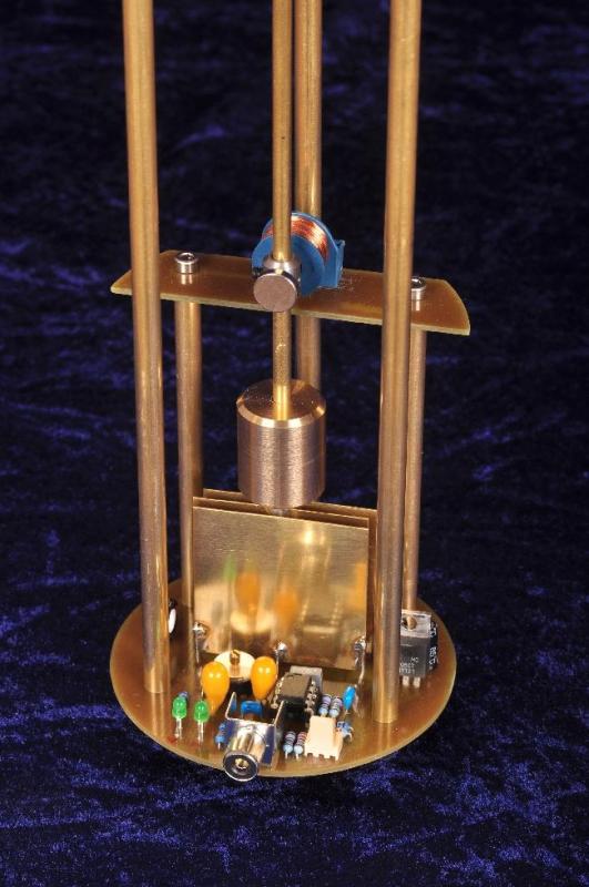

Mein Vertikalseismometer arbeitet nach dem La Coste Prinzip und benutzt den gleichen kapazitiven Positionssensor wie das Horizontalseismometer, das trifft auch auf die aktive Dämpfung zu. Es handelt sich noch um den Prototypen, eine verbesserte Version ist noch in Arbeit.
Die Abspannung des Armes, der die ca. 60 Gramm schwere Seismische Masse trägt ist eine Spiralfeder, die ich in einer Eisenhandlung gefunden habe. Die Lagerung (rechts im Bild) besteht aus zwei schmalen Metallstreifen, die ich einer Rasierklinge entnommen habe. Auch hier gibt es bessere Möglichkeiten.
Die ersten 20 "Erdbeben", die ich mit dem Instrument gemessen habe waren Erschütterungen, die mein Kühlschrank verursacht hat wenn sich der Kompressor abschaltet.
Aus Zeitgründen hier zunächst ein paar Bilder:
Gut zu sehen ist hier die Dämpfungsspule, die gegen den Permanentmagnetstab arbeitet und die Eigenschwingung des Armes nach ca. 1.5 Perioden beendet.
Die beiden antiparallel geschalteten LED im vorteren Teil gehören zum Tilt-Sensor. Ist das Instrument schlecht kalibriert, leuchtet eine der beiden auf.
LG Niklas
wird fortgesetzt...

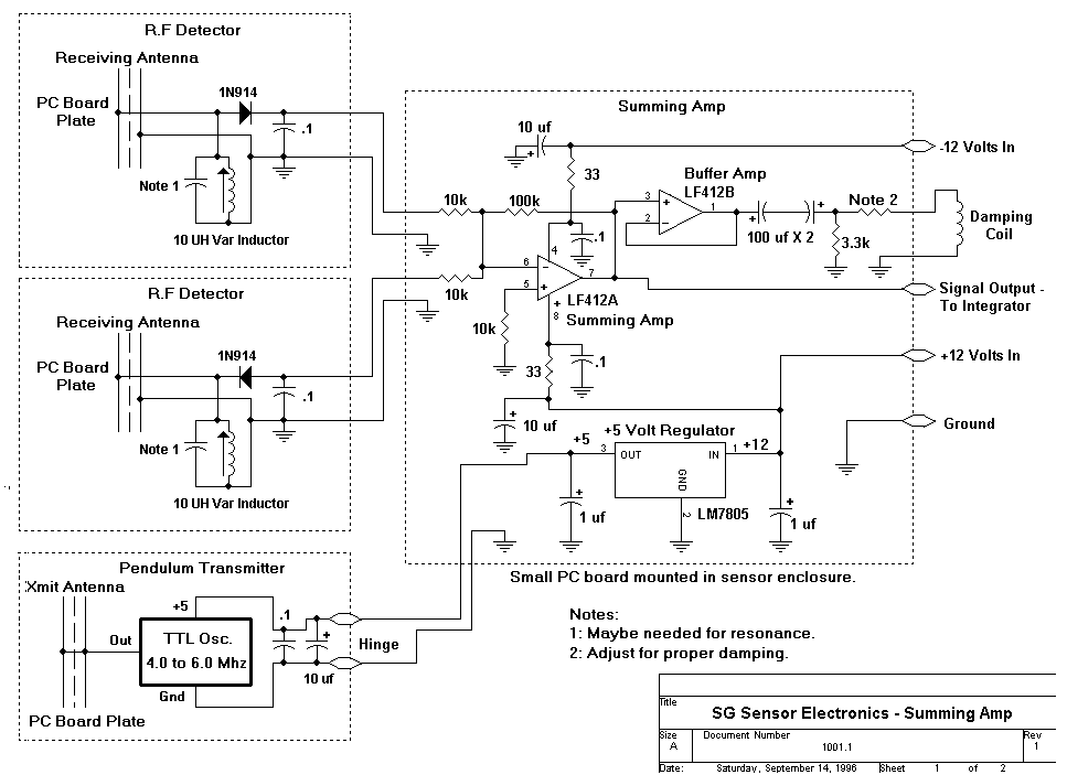

Es gibt verschiedene Wege, aus der Bewegung zwischen der (möglichst ruhend) aufgehängten Masse und dem Untergrund ein Signal zu gewinnen. Am einfachsten geht das elektrodynamisch: ein am Pendel befestigter Permanentmagnet bewegt sich in einer stationären Spule (oder umgekehrt) und erzeugt durch Induktion eine Spannung. Hierbei wird praktisch die Geschwindigkeit gemessen, da die Induktionsspannung mit der Geschwindigkeit der Bewegung schwankt.
Hier wird auch gleich der Nachteil klar: bei sehr langsamen Bewegungen wird die Spannung sehr klein. Vergessen wir nicht, dass es Bodenbewegungen gibt, die sich über eineinhalb Minuten und mehr hinziehen...
Eine bessere Möglichkeit ist der Einsatz differentialkapazitiver Positionssensoren. Damit wird die Lage der Masse zum Untergrund gemessen, unabhängig von ihrer Geschwindigkeit. Zur Funktionsweise hier ein Schaltplan, mit freundlicher Genehmigung von Larry Cochrane:
Im Prinzip handelt es sich um eine Art Sender, die mittlere Platte dient als Antenne, an sie wird ein Oszillatorsignal gelegt (in meinem Fall 8MHz aus einem TTL-Oszillator). Die beiden äußeren Platten arbeiten als Empfänger. Das Signal wird gleichgerichtet und geglättet - durch die antiparallel geschalteten Dioden entsteht eine positive und eine negative Spannung, die bei korrektem Abgleich der Trimmkondensatoren auf Resonanz gleich groß sind, wenn die mittlere Platte auch tatsächlich in der Mitte steht.
Bei Abweichungen aus der Mitte verschiebt sich das Verhältnis drastisch - dieses Signal wertet der Summenverstärker aus.
Ein Pufferverstärker liefert zugleich das Gegensignal für die Dämpfungsspule. Genial, was? :D

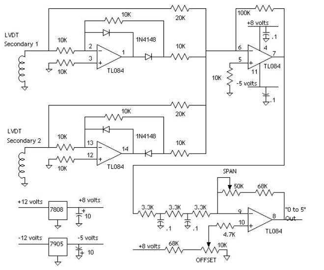

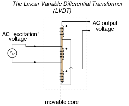

LVDT

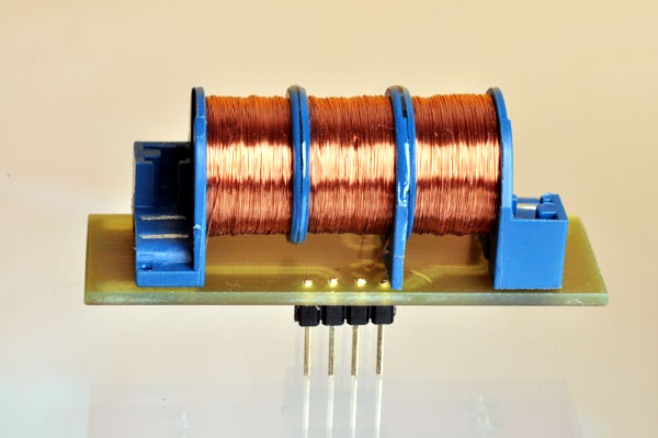

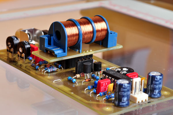

Eine andere Möglichkeit die Position des Pendels zu messen ist der Einsatz eines Lineartransformators, englisch Linear Variable Differential Transformer, abgekürzt als LVDT bezeichnet.
Hier das Funktionsprinzip:

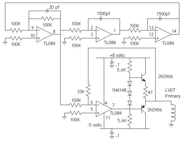

Ich habe im Netz eine Schaltung gefunden, die das Prinzip auf einfache und höchst effiziente Weise verwirklicht und habe sie auch nachgebaut und getestet. Die Ergebnisse sind ähnlich gut wie beim Kapazitiven Sensor. Ich habe nur die Versorgungsspannung symmetrisch auf plus minus 12Volt festgelegt, ebenso wie den Offsetabgleich, um auch negative Ausgangsspannungen zu erhalten. Warum, steht im Abschnitt AD-Wandler...
Der Sender, der die mittlere Spule mit 1kHz speist:
Das ist die Schaltung der Auswertung:
So sieht das bei mir in der Praxis aus:
LVDT Komplett.jpg (125.45 KiB) 34310 mal betrachtet
Die Spulen stammen aus einem Resposten KFZ-Relais von Neuhold Elektronik in Graz. Ich habe ein Stecksystem gewählt um flexibel zu bleiben, wenn ich eine andere Lage der Spulen benötige.
LVDT Spulen.jpg (104.48 KiB) 34310 mal betrachtet

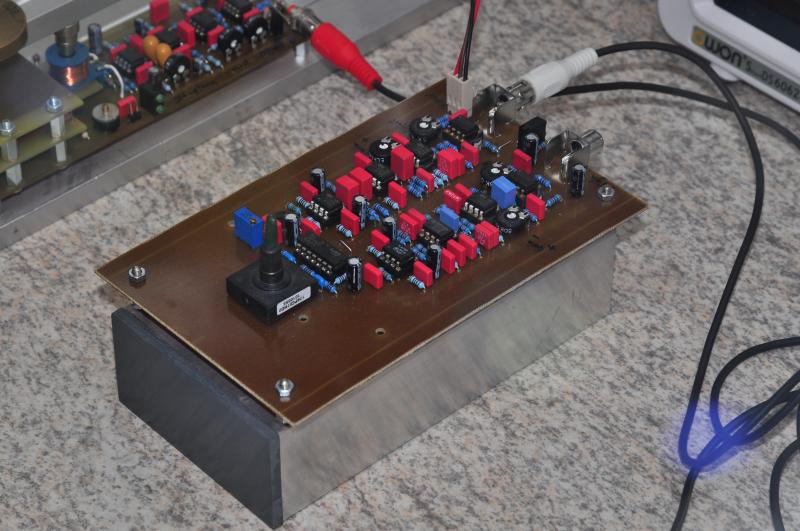

Verstärker und Filter

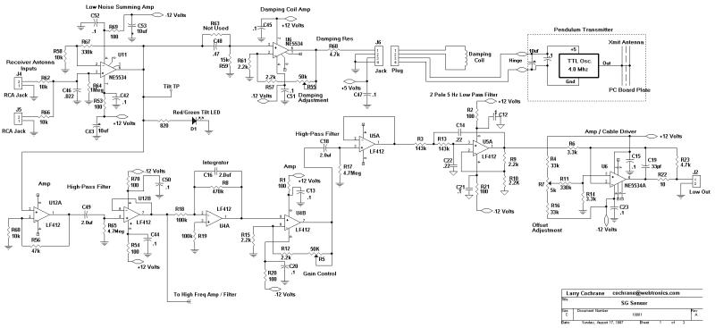

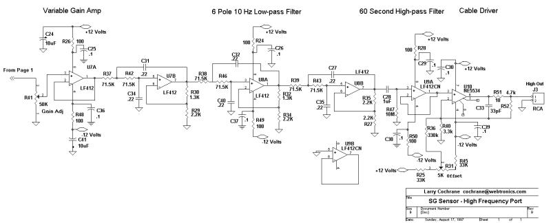

Die noch relativ schwachen Signale aus dem Vorverstärker bzw. Positionssensor müssen nun noch auf einen günstigen Pegel verstärkt werden, bevor sie dem AD-Wandler zugeführt werden. Gleichzeitig durchläuft es mehrere Filterstufen 2. Ordnung. Als Ergebnis stehen letztlich zwei Signale zur Verfügung, eines für höhere Frequenzen bis maximal 20 Hertz, ein zweites für langperiodische Signale von etwa 90 Sekunden bis 2 Sekunden.
Wie ich schon erwähnt habe, gibt es ein so gananntes Bodenrauschen, ausgelöst von Industrieanlagen, Verkehr und nicht zuletzt von Tiefdruckgebieten, die gegen die Landmassen des Kontinents drücken. Kleinere oder ferne Erdbeben gehen gerne mal im Bodenrauschen unter.
Wer einmal über längere Zeit Messungen gemacht hat weiß, dass diese Bodenunruhen starken zeitlichen Schwankungen unterliegen, oftmals über Tage oder Monate! Fourrieranalysen zeigen zudem ein 6 Sekunden Maximum, das auch die Ozeanfrequenz genannt wird - und all das können wir damit messen :cool:
Diese Anforderungen werden von einer Schaltung erfüllt, die ebenfalls von L. Cochrane stammt:
sg-schm lowres.jpg (39.92 KiB) 34307 mal betrachtet
sg-high lowres.jpg (33.09 KiB) 34307 mal betrachtet
Im Forum ist nur eine schlechte Auflösung möglich. Wer möchte, kann eine höher aufgelöste Abbildung bei mir anfordern!
So sieht dann bei mir die Umsetzung aus - eine Etage pro Achse:
Verstärker Filter.jpg (120.37 KiB) 34307 mal betrachtet
LG Niklas
wird fortgesetzt...
Zuletzt geändert von Niklas am Sa. 14. Jul 12 8:05, insgesamt 1-mal geändert.

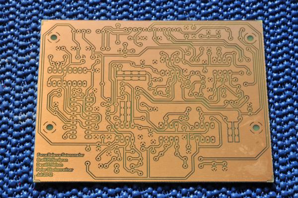

Niklas
Beiträge: 59
Registriert: Mi. 22. Feb 12 16:12
Wohnort: Pettenbach, Österreich
Sprint Layout 5.0
Sprint Layout 5.0

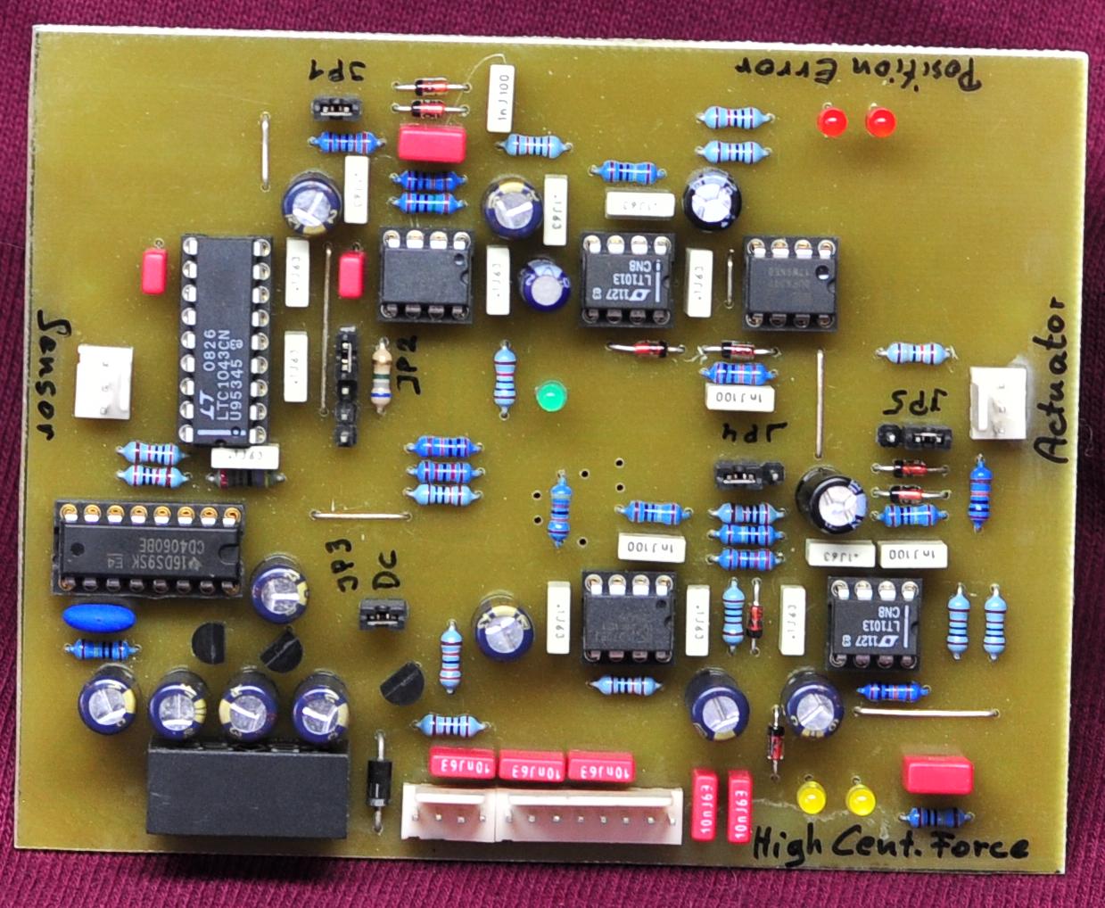

Platinen machen – mein Gott, was habe ich mich geschunden! Vor 30 Jahren, damals noch Mittelschüler, habe ich Platinen auf Millimeterpapier gezeichnet, die Lötaugen mittels zugespitztem Nagel auf die Kupferschicht übertragen, die Leiterbahnen mit Lackstift aufgemalt, grauenvoll!
Es folgten Versuche mit Fotopositiv Lack und Vorlagenfilme aus Tuschepapier und Letraset-Symbolen. Mit den InkJet Druckern wurde das Herstellen der Filme leichter, die Entwürfe entstanden mit Corel Draw.
Irgendwann war die Zeit reif für ein professionelle Layout-Programm – EAGLE. Die Einarbeitungszeit war mit Handbuch aber ohne fremde Hilfe beträchtlich, die ersten Ergebnisse nicht in allen Punkten zufriedenstellend. Zu umfangreich die Funktionen, zu komplex für einen Hobbyelektroniker.
Frustriert und nervlich fast am Ende fand ich Sprint Layout 5.0 von Abacom. Das Programm bietet so ziemlich alles, was man zum Erstellen guter Layouts benötigt, ist einfach zu bedienen, selbsterklärend, flexibel und mit 31,77 Euro (bei Reichelt) extrem kostengünstig.
Abstriche muss man natürlich machen. So erfolgt die Konstruktion direkt auf der Platine, nicht über Eingabe des Schaltplanes. Eine Fehlererkennung ist somit nicht möglich. Ich empfehle es deshalb nur für überschaubare Schaltungsgrößen.
Die hier gezeigten Layouts sind mit Sprint Layout 5.0 erstellt. Wer sich zum Nachbau der einen oder anderen Schaltung entschließen möchte und vielleicht noch ein paar Änderungen vornehmen will, kann ja mal vorsichtig um ein file fragen. Die Software aber bitte selber besorgen (es gibt bei ABACOM einen kostenlosen Viewer).

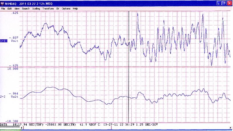

AD-Wandler uns Software
AD-Wandler und Software
Es gibt viele AD-Wandler auf dem Markt, die Anwendung an sich stellt auch keine hohen Anforderungen an das System. Für die Aufzeichnung seismischer Signale genügt eine Samplingrate von 10 bis 16 Samples pro Sekunde pro Kanal. Schnellere Wandler bringen keinen erkennbaren Vorteil, erhöhen aber die Datenmenge beträchtlich - immerhin wollen wir ja rund um die Uhr aufzeichnen...
Ich habe mich für den DI-158U von DATAQ Instruments entschieden. Entscheidend dafür war die USB-Schnittstelle, eine Auflösung von 10 Bit sowie die sehr ansprechende und komfortable Software, die für seismische Messungen wie geschaffen scheint. Zudem passt die Eingangsempfindlichkeit der Differentialeingänge von plus minus 10 Volt bestens zum Ausgangssignal des Verstärkerboards. Leider hat er nur 4 Kanäle.
Laut Hersteller ist das Gerät nicht mehr erhältlich, es gibt aber Nachfolgermodelle wie den DI-145, auch solche mit 8 Kanälen, wie den DI-149. Wer 3 Achsen „high“ und “low“ messen will und dazu noch einen weiteren Messwert in Bezug stellen will (ich komme noch darauf zu sprechen), sollte die 8-Kanal-Version bevorzugen.
Erhältlich sind die Geräte für Deutschland und Österreich nur bei ALTHEN in Kelkheim (http://www.althen.de), der Bruttopreis liegt bei 83,- Euro (plus 20,- Euro Mindermengenzuschlag… ist das notwendig? :x ), wenn man sich mit 240 Samples pro Sekunde begnügt (für Seismik völlig ausreichend. Wer die Highspeed-Software für 10 kHz pro Kanal dazu will, muss mit 273,- Euro deutlich tiefer in die Tasche greifen).
Bereits in der ersten Nacht der Inbetriebnahme hatte ich ein seltsames Signal am Schirm. Da ich es nicht zu deuten wusste, nahm ich Kontakt mit der Hohen Warte in Wien auf und gab die Beobachtung mit Datum und Uhrzeit bekannt. Der diensthabende Seismologe bestätigte mir ein Tiefenbeben in 620 km Tiefe bei Cordoba in Spanien mit einer Magnitude von 4,3. Die Druckwelle und die Scherwelle hatten einen Laufzeitunterschied von mehreren Minuten, woraus ich die Entfernung schon annähernd berechnen konnte.
Hier das Seismogramm:
LG Niklas
wird fortgesetzt...

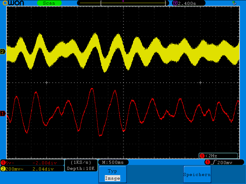

Dennoch habe ich Unsicherheiten bezüglich des angezeigten Signals, insbesondere des Low-Ports. Ich habe inzwischen 2 identische SG-Seismometer aufgebaut und in gleicher Achse ausgerichtet. Dennoch wichen die sehr langsamen Signale von einander ab. Andere Amateurseismologen berichten von Thermischem Rauschen und stellen ihre Geräte in temperaturstabilen Styroprboxen auf.
Haltet Ihr es für möglich, dass durch thermische Einflüsse ein Fehlersignal entsteht, dass sich über 10 oder 20 Sekunden hinzieht?
Versuchsweise werde ich das Signal eines Instrumentes auf beide Verstärker legen um zu sehen, ob der Fehler vielleicht aus dem Filterboard oder doch aus den Seismometern kommt. Ich werde darüber berichten...
LG Niklas

Niklas hat geschrieben: Haltet Ihr es für möglich, dass durch thermische Einflüsse ein Fehlersignal entsteht, dass sich über 10 oder 20 Sekunden hinzieht?
Hi Niklas,
bei der Anzahl Filter/Verstärker halte ich so gut wie alles für möglich!
Sowohl thermische, als auch elektromagnetische Einflüsse können da einwirken. Auch das Layout der Platinen kann mitunter zu erheblichen Fehlern führen - oder eine ungünstige Spannungsversorgung etc... Eine exakte Fehleranalyse ist hier natürlich extrem schwierig.
Dein Ansatz mit den parallelgeschalteten Verstärker ist jedenfalls gut.
Wenn das nicht weiter führt, könnte man die Sensoren evt. auch durch eine passive Ersatzschaltung nachbilden. Soll heisen:
Der kap. Sensor wird durch adäquate Kondensatoren ersetzt, der Induktive durch eine Spule ohne beweglichen Kern... Damit könnte man teilw. auch die Abweichung zwischen den Verstärkern eingrenzen.
Das sind aber nur meine Gedanken dazu. Pers. würde ich in diesem Fall einen Signalprozessor einsetzen: Die Abtastraten sind ja sehr moderat und die Filteralgorithmen lassen sich leicht optimieren.

ich habe in den letzten Tagen ein Infraschallmessgerät /Mikrobarometer konstruiert,dass nun einsatzbereit ist.
Auf der Platine links zu sehen ist der Differenzdrucksensor, gleich daneben der Messverstärker. Anschließend wird das Signal aufgeteilt und durchläuft mehrere Verstärker- und Filterstufen. Die niederfrequente Seite filtert 0,02 bis 2 Hz heraus und ist als Mikrobarometer zu verstehen. Sie stellt Druckschwankungen dar, die nach der barometrischen Höhenformel einem Höhenunterschied von wenigen Zenetimetern entsprechen.
Diese Druckschwankungen finden in der Atmosphäre offensichtlich ständig statt, etwa eine halbe Stunde vor einem Gewitter oder Sturm sind sie sogar sehr heftig!
Die "hochfrequente" Seite filtert 0,2 bis 20 Hz heraus und dient als Infraschallmessgerät. Sie reagiert zum Beispiel auf das Eintreten eines Meteoriten in die Erdatmosphäre, auf Atomversuche weltweit oder auf die Schallemissionen von Windkraftwerken. Dafür wird aber eine aufwändige, rosettenartige Rohrkonstruktion [...] benötigt, die gerne mal 20 Meter Durchmesser hat.
Unterhalb der Platine befindet sich ein Aluminiumbehälter, das sogenannte Backing Volume, mit ca. 330ccm. Das hintere Ende des Differenzdrucksensors ist mit diesem Behälter verbunden, der seinerseits mit einem Kapillarrohr (sehr dünne Injektionsnadel) den Druck zur Atmosphäre nur sehr langsam ausgleichen kann. Auf diese Weise kann man die langsamen, wetterbedingten Druckschwankungen ausblenden.
Dieses Messgerät war nun Ausgangspunkt für eine sehr interessante Messung...

bei den ersten Messungen mit dem Mikrobarometer habe ich Signale beobachtet, die mich irgendwie an die seismische Bodenunruhe erinnert haben. Ich habe mir die Mühe gemacht mein Vertikalseismometer und das Mikrobarometer gleichzeitig zu betreiben und die Signale auf dem Oszilloskop gegenüber zu stellen. Und siehe da...
Oben ist gelb das Drucksignal, unten rot das seismische. Die Parallele ist wohl kaum zu übersehen!
Ganz offensichtlich genügen diese sehr geringen Druckschwankungen, um den Auftrieb der ca. 60 Gramm schweren Scheibe auf dem Seismometerarm so stark zu beeinflussen, dass es zu einer fatalen Fehlmessung kommt. (Das Barometer liefert ein wesentlich kleineres Signal, wodurch es zu einem ungünstigen Signal - Rausch - Verhältnis kommt, was sich durch die sehr breite gelbe Linie bemerkbar macht).
Ein Vertikalseismometer lässt sich somit sinnvollerweise ausschließlich in einem luftdicht abgeschlossenen Behälter betreiben - ich werde das berücksichtigen.

Das Layout ist zweiseitig durchkontaktiert und sollte wohl von einem professionellen Hersteller angefertigt werden, wenn man nicht Nieten einpresssen möchte, wegen der kleinen Lötaugen.
Da ich meine Platinen gerne selber machen, habe ich mir die Mühe gemacht ein einseitiges Layout mit SprintLayout 5.0 zu entwerfen. Ich habe dazu halt 6 Drahtbrücken gebraucht. Ist aber noch nicht fertig aufgebaut und getestet. Die 10uF Folienkondensatoren sind auf der Unterseite in SMD-Ausführung, wegen der Größe und der leichteren Verfügbarkeit. Vermutlich könnte man aber auch bipolare ElKos verbauen.
Platine DSC_7437.jpg (128.6 KiB) 33941 mal betrachtet
Ich werde berichten, wenn es erste Ergebnisse gibt.

Derzeit arbeite ich fieberhaft am Bau zweier Force Balance Vertikal Seismometer. Zunächst möchte ich das Inyo fertigstellen, da hierfür gute technische Zeichnungen für die Hardware verfügbar sind. Die Metallteile sind teilweise schon zusammengebaut.
Die Platine habe ich neu entworfen (einseitiges Layout) und ist bereits fertig bestückt. Erste Tests lassen zumindest annehmen, dass alles funktioniert.
Mit dem Napa habe ich ebenfalls begonnen, hier habe ich das Layout nochmals umkonstruiert, damit Gerät und Platine in das Gehäuse passen. Das Hammond Gehäuse 1550Z137 habe ich bei Völkner Elektronik erhalten, es kostet dort 22,68 Euro plus Versand. Ich habe auch eine Konstruktionszeichnung gemacht und gehe nun daran, die Einzelteile anzufertigen. Das Instrument ist wegen seiner geringen Größe interessant, zumal es in das besagte, lufdichte Gehäuse passt!
Mit dem gleichen Konzept der kapazitiven Sensoren möchte ich anschließend ein verbessertes Horizontalseismometer bauen, transportabel und robust! Wenigstens eines der Instrumente möchte ich im Oktober auf La Gomera zum Einsatz bringen, wenn nichts dazwischen kommt...
Ich bin gespannt auf den ersten Funktionstest und werde darüber berichten...

meine Platinen mache ich selber. Das Layout drucke ich mit einem InkJet-Drucker auf geeignete Overhead-Folie. Als Basismaterial verwende ich fotopositivbeschichtete Printplatten von Bungard, sind von guter Qualität ( bei den "billigen" von Conrad gab's teilweise Probleme). Folie und Platte kommen für 2 Minuten in ein Belichtungsgerät mit UV-Röhren, anschließend wird in einem speziellen Entwickler 40 Sekunden entwickelt und gut abgespült.
Als Ätzbad verwende ich Salzsäure 30%, Wasserstoffperoxid 30% und Wasser zu je einem Drittel. In weniger als eine Minute ist die Platine fertig geätzt. Die Chemikalien sind in der Apotheke erhältlich - Vorsicht beim Hantieren, Salzsäure dampft ungesund und Peroxid ist nicht gut für die Haut, wird weiß wie Kreide ;-)
Zuletzt entferne ich die Reste des Fotolacks mit Aceton und sprühe die Leiterplatte mit Lötlack SK 10 von Kontakt Chemie ein, damit hat man einen provisorischen Schutz vor Oxidation und das Löten geht besser. Wenn alles fertig ist kann man den Lötlack mit Spiritus entfernen und mit hochisolierendem Schutzlack Plastik 70 von Kontakt Chemie beschichten. Teile der Schaltung sind sehr hochohmig, da muss man auf Sauberkeit und Trockenheit achten.
Die Konstruktionszeichnung habe ich ebenfalls mit meinem Platinenlayout-Programm Sprint Layout 5.0 erstellt, sind aber nur 2D und ohne Bemaßung. Ich konnte sie nur den zahllosen Fotos des Gerätes nachempfinden, weiß noch nicht, ob ich alles richtig umgesetzt habe. Das ist sehr praktisch, weil man die Bohrungen gleich von der Platine übernehmen kann.
Unterschied zum original Napa ist, dass die Platine einteilig ist, während das Original in der letzten Version den Kapazitiven Sensor aus Platzgründen auf einer eigen Platine aufbaut. Dadurch ist meine Platine etwas größer, geht aber trotzdem ins Gehäuse. In der Napa-Version habe ich die LED zusammen und an den Rand gelegt, so könnte man durch ein Glasfenster die Anzeige sehen. Teilweise verwenden die Konstrukteure dann abgedichtete Steckverbindungen, bin diesbezüglich aber noch nicht fündig geworden.
So sieht das in etwa aus:
FBV Napa.JPG (32.23 KiB) 33656 mal betrachtet
Ich muss aber die Konstruktion noch einmal überarbeiten!
