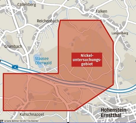

Nickelabbau am Kiefernberg
Australier wollen Nickel-Proben nehmen
An mehr als 650 Stellen soll nach dem Rohstoff gesucht werden
Um herauszufinden, ob sich ein Nickelabbau am Kiefernberg bei Hohenstein-Ernstthal lohnt, hat das australische Unternehmen "Proto Ressources and Investments" beim Oberbergamt in Freiberg einen Antrag gestellt. Wird er bewilligt, dürften Bodenschätze gesucht werden, sagte Behördenleiter Bernhard Cramer. Da es sich um ein laufendes Antragsverfahren handelt, könne er keine näheren Auskünfte erteilen.
Der "Freien Presse" liegt der Inhalt des Antrages vor. Geplant sind 50 Kernbohrungen. Dabei werden tiefere Schichten aus dem Untergrund geholt. Zudem sollen vier Brunnenbohrungen vorgenommen werden. Sie ermöglichen die Untersuchung des Grundwassers. Das Unternehmen will in dem Gebiet 600 weitere Proben nehmen. Sie sollen die Konzentration des Nickels zeigen. Teil des Antrages ist die Aufbereitung des Erzes. Auch von einer Machbarkeitsstudie für die Vorbereitung eines Bergbaus ist die Rede. Rund 600.000 Quadratmeter ist das Gebiet groß. 26.000 Tonnen Nickel und knapp 500.000 Tonnen Eisen werden vermutet. Außerdem kommen Metalle wie Gold, Chrom, Kobalt, Kupfer und Molybdän vor.
Im Hohenstein-Ernstthaler Stadtrat stößt das Vorhaben auf Widerstand. Hans-Reinhard Berger (Bündnis 90/Grüne) befürchtet einen Tagebau und den Verlust von Natur. Unter anderem sind Teile des Gebietes ein Flora-Fauna-Habitat und damit geschützt. "Ein Abbau von Nickel würde enorme touristische und wirtschaftliche Folgen mit sich bringen." Beim Oberwald handelt es sich um ein Naherholungsgebiet. Berger regte daher eine Bürgerinitiative an. "Ich würde sie unterstützen." Auch Marco Rutzke (Freie Wähler) kann dem Abbau nichts abgewinnen. Er wohnt in der Nähe des betroffenen Gebietes. Der Stellungnahme der Stadt stimmte er, so wie Berger auch, in der jüngsten Ratssitzung nicht zu. "Wir wollen das Vorhaben hinauszögern." Petra Hiersemann (Unabhängige Liste) enthielt sich. "Wir wissen noch zu wenig." Dirk Trinks (CDU) stimmt zu: "Es handelt sich nur um eine Stellungnahme und nicht um die Entscheidung, ob abgebaut wird." Auch die Linke stimmte zu. Gisela Prohatzky: "Das eigentliche Projekt steht erst noch zur Diskussion." Die Stellungnahme ging mehrheitlich durch den Rat.
Die Stadt hatte im Zuge des Antrages angegeben, wie das Gebiet genutzt wird. Es erstreckt sich über den Gewerbestandort "Am Sachsenring II". Zudem könnten laut Bauamtsleiter Ulrich Weber weitere Firmen nahe der Bundesstraße 180 angesiedelt werden - es sei denn, das Areal wird für den Bergbau genutzt. Das Oberbergamt holt derzeit Stellungnahmen der Betroffenen ein. Von ihrem Inhalt hängt ab, ob der Antrag bewilligt wird und das Unternehmen Proben nehmen darf.
Auch im Gemeinderat in Callenberg stand am Montag die Stellungnahme auf der Tagesordnung. "Aus rechtlicher Sicht gibt es keine Einwände", sagte Bürgermeister Andreas Matthäi (Freie Wähler). Dennoch sei das Vorhaben bedenklich. Hendrik Stiegler (Freie Bürgerbewegung): "Die Lebensqualität in unserer Region kann man nicht in ein Gesetz fassen." Günter Vogel (Linke): "Keiner sehnt sich nach einem Tagebau." In der Antwort werden der Tourismus, die Landwirtschaft und der Naturschutz als Gegenargumente aufgeführt. (mit aed)
- Nickelexplorationsgebiet.jpg (34.8 KiB) 22320 mal betrachtet
Re: Nickelabbau am Kiefernberg
Danke fürs Einstellen, Horst. Die Reaktion der Bürger ist mal wieder typisch Deutsch: zum einen versuchen lokalpolitische Scharlatane, sich zu profilieren, zum anderen wird nach dem Sankt-Florians-Prinzip gehandelt: Verschone unser Haus, zünd' das vom Nachbarn an. Nimby
Mit welchem Recht wollen Einzelne das Projekt hinauszögern? Als selbst Betroffener ist man als Ratsmitglied befangen und hat sich gefälligst zu enthalten - so kenne ich es jedenfalls aus eigener Erfahrung. Ferner geht es nur um eine erste Untersuchung, von Abbau kann noch überhaupt keine Rede sein. Manchmal habe ich das Gefühl, dass wir uns erst wieder zu Urmenschen degenieren müssen, um aufzuwachen
