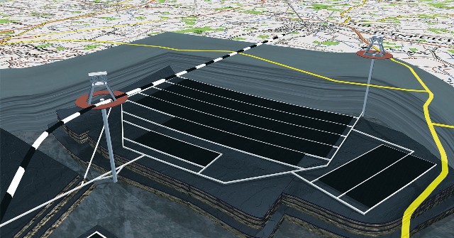

@ Lagerstättenverluste 40-60%,
Nicht nur Room and Pillar Betriebe haben diesen Lagerstättenverlust. Jedes Bergwerk mit Streben wird so zugeschnitten, dass kostengünstig gefördert werden kann. Deshalb liegen die Abbauverluste auch bei größer 50%. Liegt zum großen Teil am eingesetzten Equipment. Mit Handstreben könnte nahezu 100% gebaut werden.
- Beiträge: 2567
Re: HELDEN UNTER TAGE - DMAX
Ich habe das jetzt auf einen flächengleichen Feldesteil bezogen, also wenn unter gleichen geoligischen Bedingungen abgebaut wird.
Du steckst da wesentlich tiefer drin als ich, aber mach doch mal eine vergleichende Beurteilung (spaßenshalber, nur über den Daumen) für Donar B (454,7 ha; Inhalt 14 Mio t.).
- Fahrsteiger
- Beiträge: 842
- Name: Horst Bittner
Hallo Uwe, schau dir den Zuschnitt vom Feld vom Feld Donar C an. Im Norden, hier oberhalb (nördlich) von Schacht Donar 1 (Radbod 6) geht die Lagerstätte in die stark geneigte bist steile Lagerstätte über, derzeit mit keiner Technik kostengünstig zu gewinnen. Du siehst auch, dass die Bauhöhen wie Filetstücke mitten in der Lagerstätte liegen und Störungen und die Ränder ausklammern. Schächte und Tagesoberfläche werden dadurch geschützt. Zur Teufe hin, in den tiefer liegenden Flözen kann das Feld noch kleiner werden, da die Sicherheitspfeiler wie Kegel zur Teufe hin größer werden. Das Planungsbild veranschaulicht deutlich, wie hoch die Abbauverluste sein werden. Ohne zu messen und zu vergleichen mindestens 50%.
- Donar.jpg (98.67 KiB) 12993 mal betrachtet
- Beiträge: 2567
Wir reden aneinander vorbei. Schau mal hier: http://www.google.com/url?sa=t&rct=j&q= ... qA&cad=rja, da sind auf Seite 11 die Felder B und C eingezeichnet und auf Seite 12 findest Du die Angabe von 14 Mio.t. Ich hatte die Zeichnung mal schnell georeferenziert und dann die Fläche bestimmt.
Wir lassen also die nur eingeschränkt gewinnbaren Feldesteile und Abbauverluste durch Sicherheitspfeiler bereits weg. Auch das von Dir angesprochene Feld C liegt außerhalb des Schachtsicherheitspfeilers.
- Fahrsteiger
- Beiträge: 842
Nein wir reden nicht aneinander vorbei. Du siehst, dass das Bergamt von Abbauverlusten von mindestens 30% ausgeht. Zum Feld B. Hier können nur in jedem Flözniveau zwei Bauhöhen mit jeweils 3000m Baulänge und 500m Streblänge eingplant werden. Bei 14 Mio. Bauvorrat würde das nur den Verhieb in zwei Flözen mit etwa 2m Mächtigkeit bedeuten. Bei einer Mächtigkeit von 2m stehen in einer Bauhöhe von 3000m mit einem 500m Streb etwa 7 Mio. t Kohle an. Im ganzen Projekt Donar sind sehr viele Ungereimtheiten. Man spricht von einer Lebensdauer von etwa 35 Jahre für das Bergwerk - Feld B und C würden bei 3 Mio. t jedoch nur etwa 24 Jahre bedeuten.
