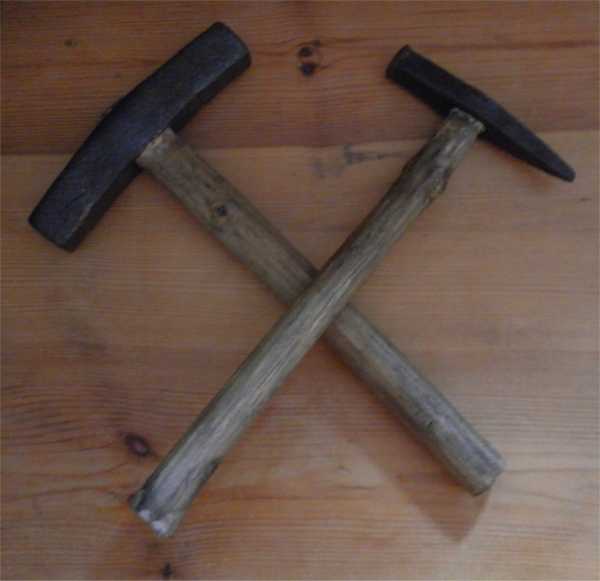

So schaut es nun mit Helmen aus Esche aus. Nicht Original (die Helme), aber authentisch
- S&E
- s_e.jpg (18.72 KiB) 9519 mal betrachtet
