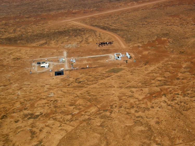

Honeymoon - Die Grube soll dieses Jahr in Produktion gehen, hier ist sie noch im Aufbau. Die schwarzen Teile sind fuer die neue Aufbereitung. Das Pumpenfeld liegt etwas links der Versuchsaufbereitung ausserhalb des Bildes.

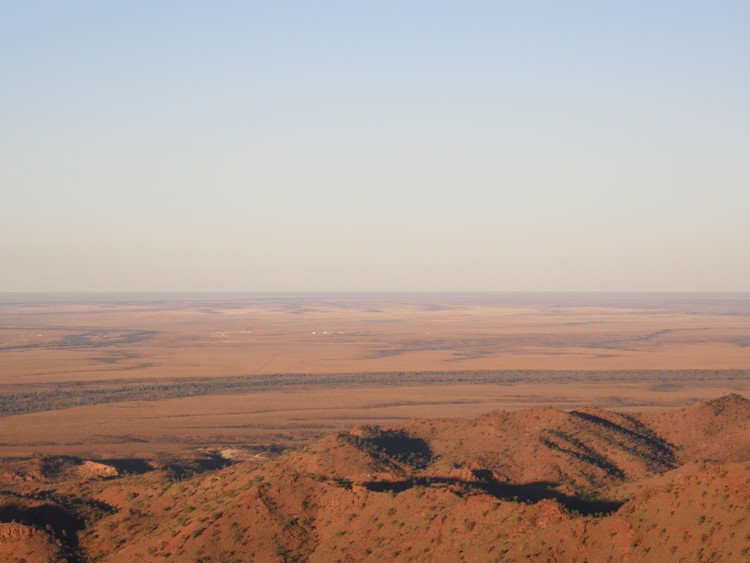

Beverley ISL Uranbergwerk (etwa Mitte) im noerdlichen From Becken am Fuss des Mt. Painter Gebirgszuges, noerdliche Flinders Ranges, SA. Links im Bild auf der anderen Seite des grossen Creek Beds sieht man auch einige Strukturen, das ist Petratherms Geothermieprojekt (Hot Dry Rock). Falls das klappt, werden die Beverley und andere potentielle Bergwerke mit Energie versorgen, waere dann das am wenigsten CO2-produzierende Uranbergwerk der Welt. Noch etwas llinks, nicht mehr auf dem Bild, liegt die Lagerstaette Four Mile, die groesste Uranlagerstaette welche in juengerer Zeit in Australien entdeckt wurde mit etwa 30.000t Inhalt.

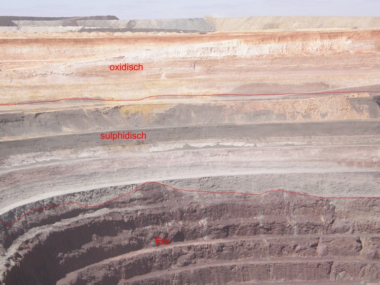

Abraum ueber dem Erz von Prominent Hill, SA: der obere Teil ist oxidiert, der unter sulphidisch. Beide werden getrennt aufgehaldet um das Volumen das potentiell Schwefelsaeureproduzierenden Material zu minimieren (auch wenn es da drausen so gut wie nie regnet).

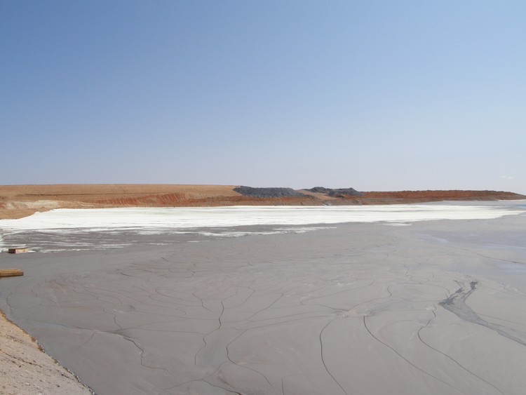

Tailings und Halde, Challenger

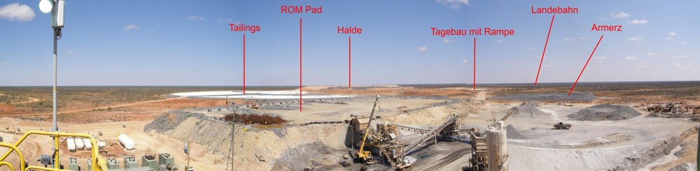

Challenger Goldgrube, SA mit Tailingsdamm und Halden, teilweise schon abgedeckt.

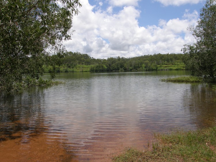

Saniertes Bergbaugelaende, Rum Jungle, NT
Einer der alten Urantagebaue, Rum Jungle, NT

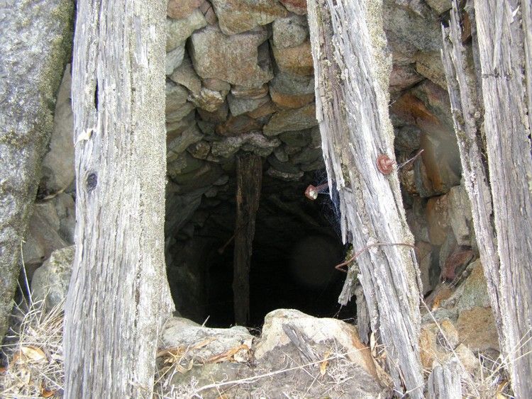

Eureka Schacht
Eureka Schacht

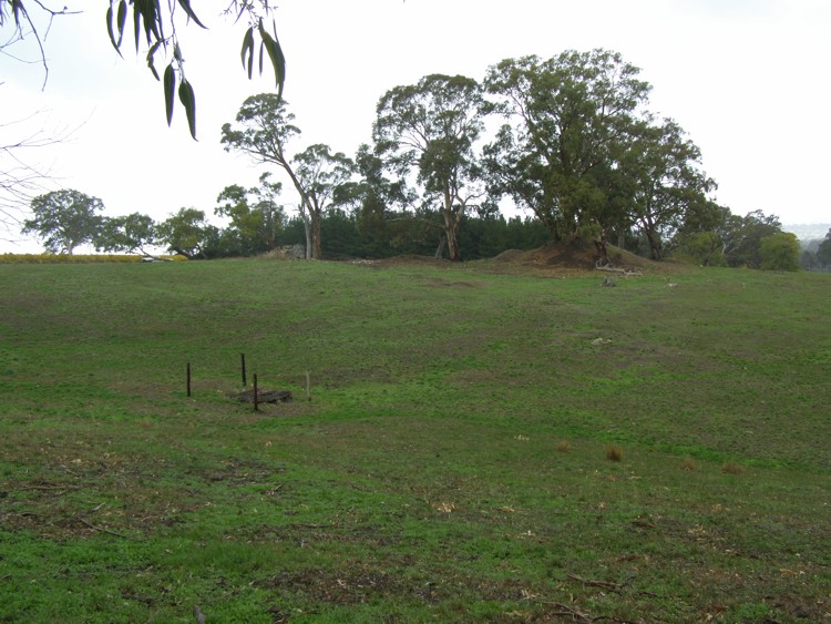

Eureka Goldbergwerk (etwa 1890) mit offenem Schacht, Woodside, SA. Im Hintergrund waechst der Wein, welcher ausgezeichnet ist.
