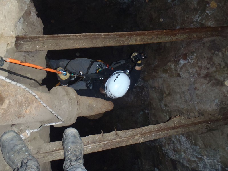

Im mittleren Rheintal habe ich mit Mitstreitern am Wochenende die Reste eines alten Bergwerkes (in Hanglage) erkundet.
Dabei sind wir durch ein Mundloch vor einem Stollen (50x50-Querschnitt) mit einem ca. 15cm starken -start koorrodierten- Rohr gestoßen, was dort ausgeleitet wurde.
Der Stollen mündet nach ca. 4-5 Metern in einen rechteckigen Tagschacht von ca. 2x4m Querschnitt, der jedoch ca. 10-12m über dem Zugangsstollen mit T-Trägern, Holzbohlen, einer Schicht Erde und dann Betonplatten von oben verschlossen ist.

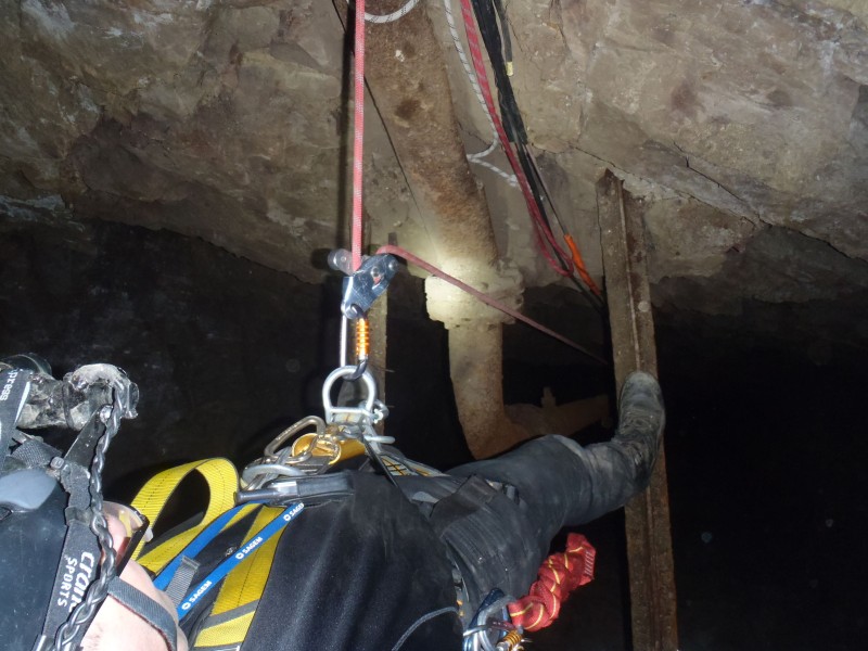

Der Seileinbau gestaltete sich wegen der vielen Kanten trotz fast einem Dutzend Seilschonern nicht ganz unproblematisch, da wir sicherheitshalber "Mit Rettungsflaschenzug außen" aufgebaut haben, wofür innen für die Umlenkung zusätzliche Anschlagpunkte gesetzt werden musste.
Ein Test mit der Latüchte an der Maurerschnur zeigte, dass es auf ca. 55m (unterhalb des Zugangsstollens) trockenen Boden gibt.
Auf dem Weg wie unten gibt es keine weiteren Stollen, das senkrechte Rohr verschwindet nach unten im Schutt.
Unten lediglich ein paar Kleintier-Skelette und eine Magnesiumfackel. Völlig trocken, kein Müll, keine "frischeren" Kadaver oder andere organischen Materialien.

- "Seilschonerwache" am Umlenker
- PA100098.sized[1].jpg (109.47 KiB) 28410 mal betrachtet
- Wieder hoch aus der Tiefe
- PA100108.sized[1].jpg (107.17 KiB) 28410 mal betrachtet

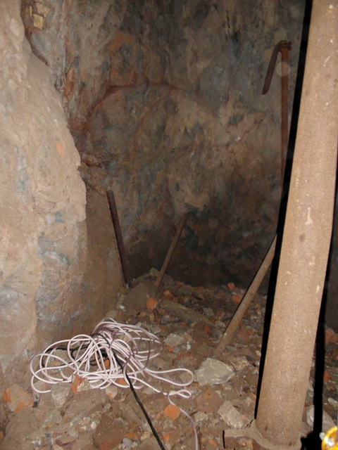

Als Nachtrag, noch ein Bild von unten. Wir waren ziemlich enttäuscht dort keine Sohle anzutreffen.
- Schutt und Backstein-Reste der vermutlich ehemaligen Mundloch-Vermauerung.
- 2010_10_10-16_23_30-1402-kl.jpg (135.11 KiB) 28308 mal betrachtet

Man kann es zwar schlecht erkennen, aber ich denke der Schacht ist versetzt. Da hilft nur aufwältigen.

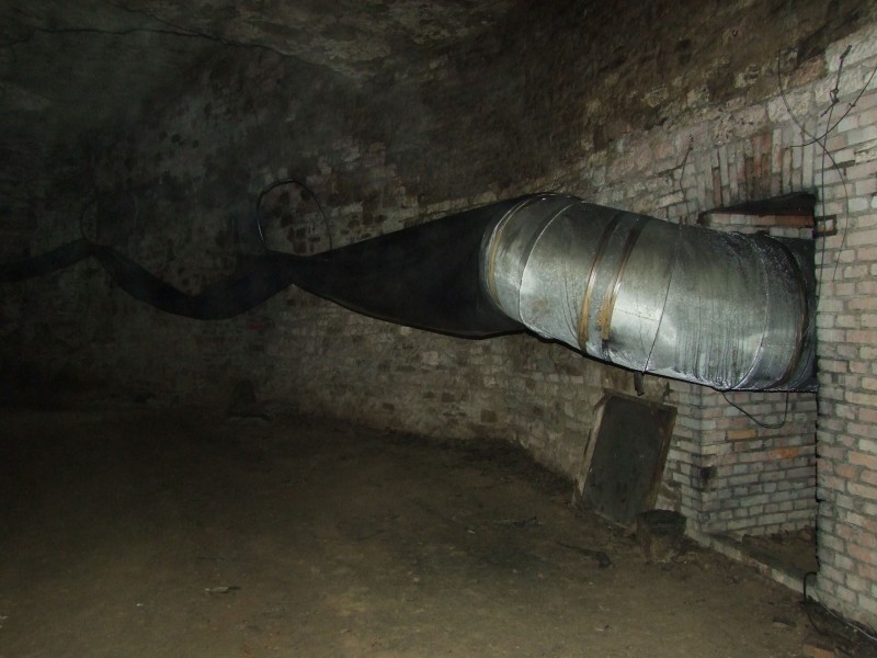

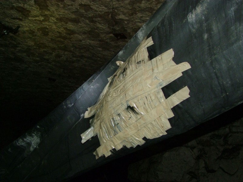

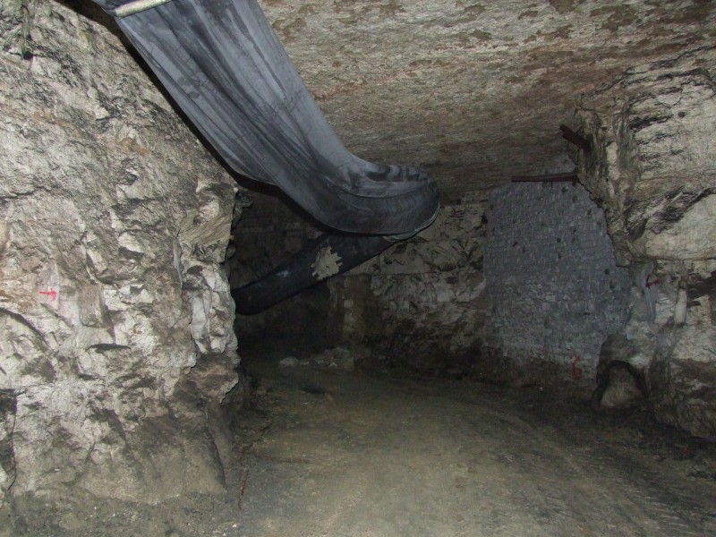

Im Anhang noch ein paar Bilder einer im Sommer bestaunten Bewetterung
- Hier habe ich erst an einen Scherz geglaubt
- DSCF0060_001.sized[1].jpg (93.91 KiB) 28193 mal betrachtet
- Aber es ging weiter, gehörte wohl so.
Nur was mag das da hinten sein? - DSCF0064_001.sized[1].jpg (148.54 KiB) 28193 mal betrachtet
- Ein Flicken!
- DSCF0068.sized[1].jpg (90.02 KiB) 28193 mal betrachtet
- Nicht mehr überall in Bestform
- DSCF0093_002.sized[1].jpg (104.74 KiB) 28193 mal betrachtet

Das Bernsteinzimmer?-jha- hat geschrieben: Im Anhang noch ein paar Bilder einer im Sommer bestaunten Bewetterung
GA Matthias von der Höhlenfraktion

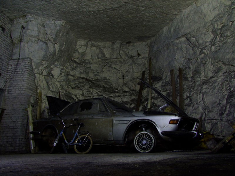

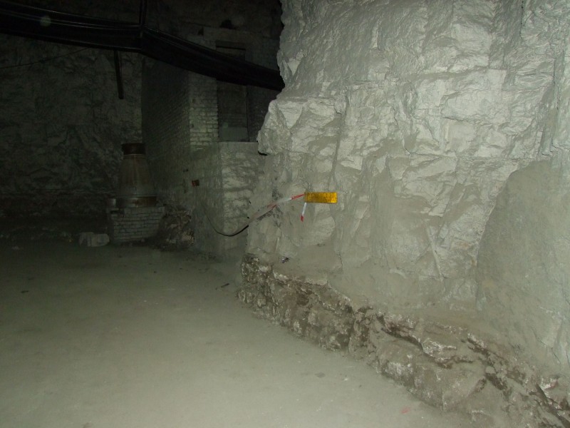

Nein, kein Zimmer, sondern 4 KFZ-Einstellplätze, nebenan fand sich auch noch ein inzwischen historisches "Fahrzimmer" aus dem Bayerischen: Ein BMW Coupé E9 / 3.0 CSi (Benzinmotor!).MatthiasM hat geschrieben:Das Bernsteinzimmer?-jha- hat geschrieben: Nur was mag das da hinten sein?![]()
(Die sind da wirklich mit dem Auto 500m in den Berg gefahren)
- 4 namentlich gekennzeichnete Mitarbeiter-Parkplätze
- DSCF0299_002.sized[1].jpg (93.79 KiB) 28121 mal betrachtet
- Nicht mehr ganz fahrbereiter BMW Coupé E9 / 3.0 CSi
- DSCF0236_001.sized[1].jpg (116.28 KiB) 28121 mal betrachtet

So abenteuerliche Seileinbauten hab ich selten gesehen. Der Schacht ist ca. 60 m tief und ohne irgendwelchen Ausbau. Die Grube hatte zu Betriebszeiten, wie alle anderen auf dem Emser Gangzug auch, immer wieder mit CO2 bedingt durch auftretende Mineralquellen zu kämpfen. Der Betrieb wurde 1928 stillgelegt.
Hier riskieren Leute ihr Leben, nur um sich auf nem ollen Zettel mit Namen und Datum einzutragen, um damit zu zeigen, das sie da unten waren. Kaum zu glauben!!!
Bei so einem Leichtsinn seitens der Geocacher-Szene kann ich nur mit dem Kopf schütteln!!!!!
