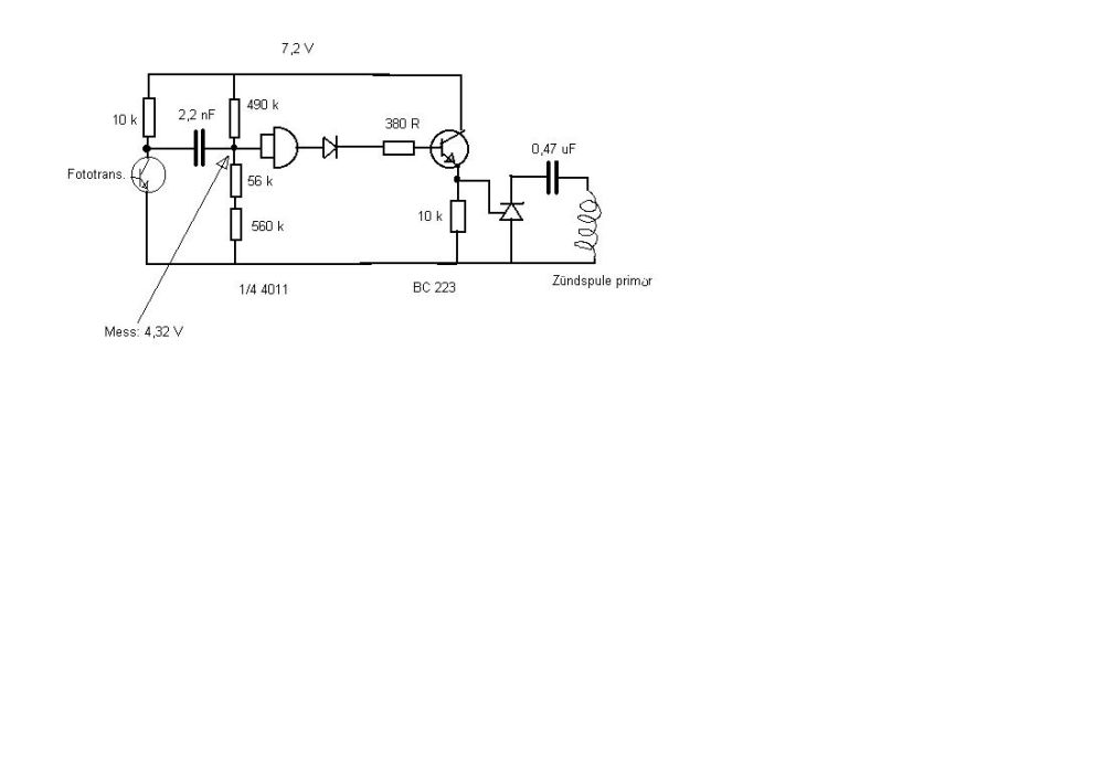

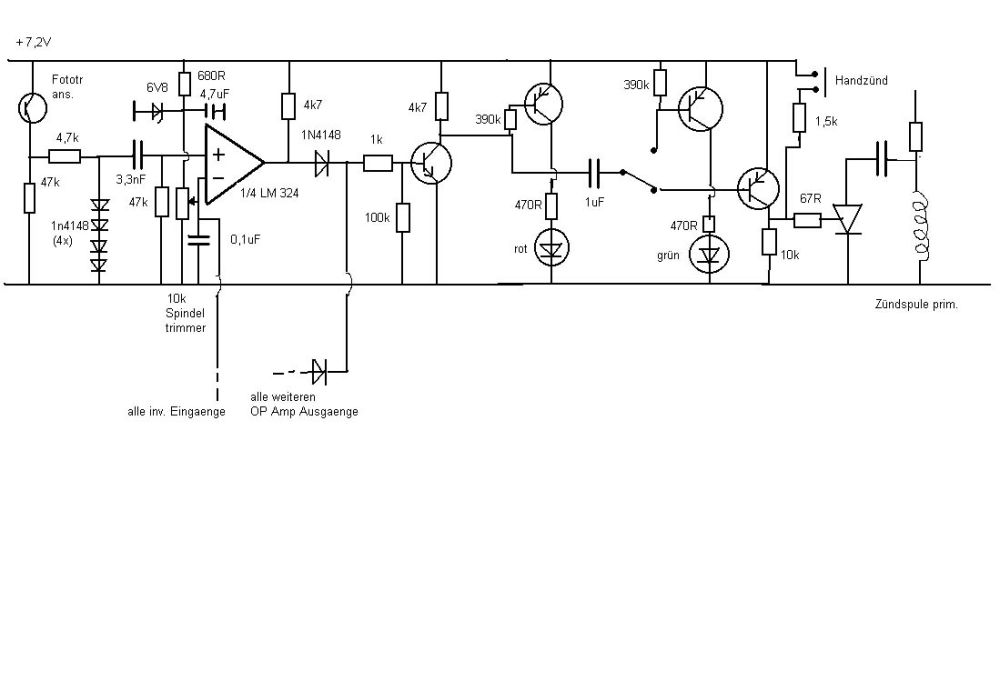

hier mal zwei beispiele einfacher, aber empfindlicher und uT erpobter schaltungen.
neben der empfindlichkeit besteht das problem, dass die schaltung NICHT auslöst wenn man sie mal mit der grubenlampe anblitzt.
variante_1 ist einfach ohne einstellung, variante_2 muss mittels spindeltrimmer so eingestellt werden, dass die rote led gerade eben erlischt; dann ist die bombenempfindlich. der umschalter auf die grüne led dient nur dazu, die empfindlichkeit testen zu können, ohne dass man die blitzröhre zünden muss.
beide schaltungen sind kaskadierbar: die ic`s enthalten jeweils 4 inverter bzw. op-amps, so dass man 4 fotodioden in verschiedene richtungen "blicken" lassen kann.
viel spass damit!
