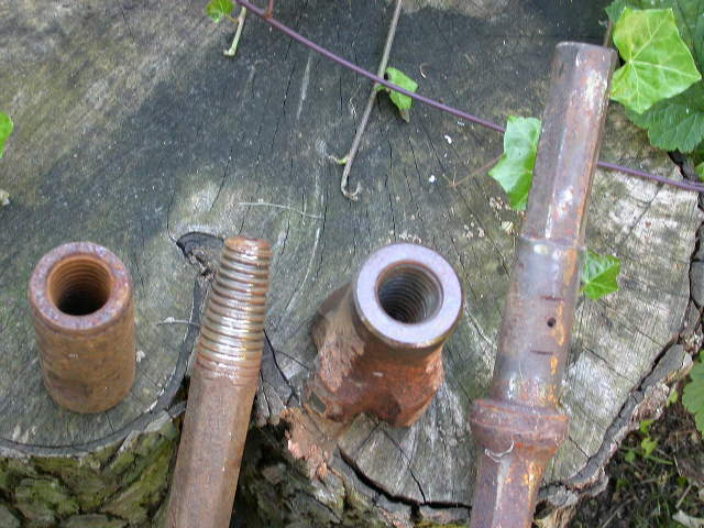

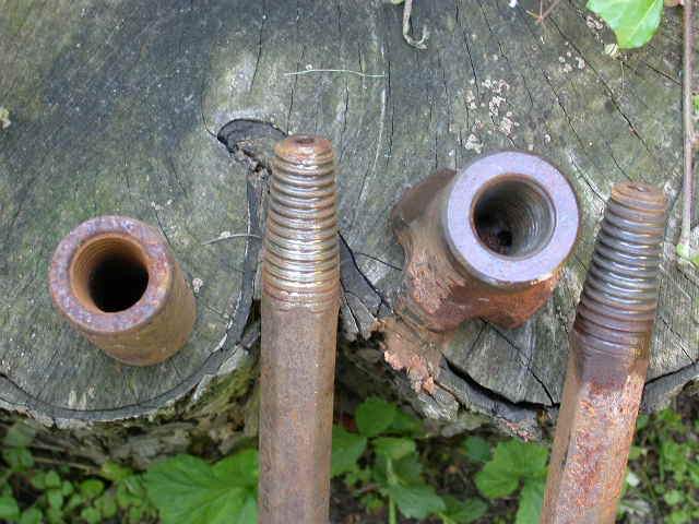

Anbei zwei Fotos von den guten Stücken. Ich habe nochmals alles literarisches durchforstet bei Gustav Lathan Bohr und Schießarbeiten Band 1 von 1960 wird auch von konischem Sägezahn und konischem Rundgewinde gesprochen um Gestänge zu verbinden. Es ist definitiv Rundgewinde!! Trapezförmig sah es nur am Ende aus. Woher das Gestänge stammt kann ich leider nicht genau sagen wohl aber aus ostsächischen nicht Wismutbergbau.
rechts das Einsteckende für Spülkopf
von links Muffe, Verlängerung, Krone, Bohrstange

Vom konischen Gewinde abgesehen sieht es aber genauso aus. Einen 50er Anfänger habe ich im Keller auch noch gefunden, aber das wars dann.

Bei dem Gewindegestänge hatte ich auch zuerst an ein Karrotagegestänge gedacht. Die Bohrstange hat wirklich oben die Spülkopfaufnahme und unten das Gewinde(wie im Bild) habe die Stange nur nicht komplett geknipst.
