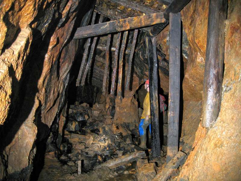

In diesem Bereich hat sich der Verastz aus der Firste gelöst und die Flachseile hängen herunter, ansonsten hätten wir das wahrscheinlich gar nicht bemerkt.
Re: Flachseile
Vielen Dank, Bastl! Die Flachseile dienen also als Verzug... darauf muss man erst einmal kommen...

Re: Flachseile
Horst hat es schon richtig erkannt, die Seile sind noch da, der Holzanteil im Ausbau hat sich aufgelöst zumal sich dort die Strecke durch die Abzweigung verbreitert und der Ausbau wohl etwas schwieriger einzubringen war bzw. aufgrund der Breite vielleicht etwas zu schwach dimensioniert war. Richtig ist auch das Seile im allgemeinen mit Seilfetten vor Korosion und Abnutzung geschützt werden demnach auch weitestgehenst wasserabweisend sind. Seile zu verzinken geht zwar auch hat aber den Nachteil das die dann Biegesteifer und härter sind und die Seilscheiben schneller abnutzen lassen. Im allgemeinen kann man sagen das stehende Seile verzinkt werden und laufende blank bleiben. Es werden aber auch Rundseile für solche Firstverzugzwecke benutzt, Flachseile haben da die Vorsteile das sie breit sind, so mehr Auflagefläche bieten und sich besser einbauen lassen, Rundseile sind ja dann wie ein Aal der sich hin und her windet. Die Flachseile sind ca. 5/6cm breit und 2/3cm dick.
Der der auf dem Foto ist
Glück auf René
