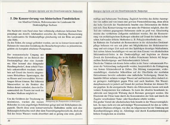

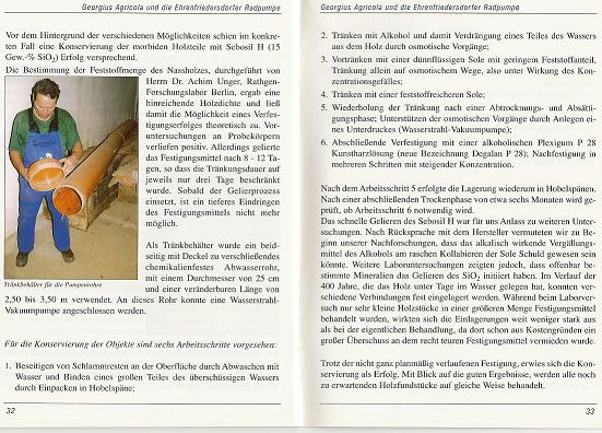

In dem Büchlein über den Ehrenfriedersorfer Pumpensatz wird berichtet, dass die nassen Pumpenrohre in Holzkisten gelegt und mit Hobelspänen eingepackt worden sind.
Dadurch gelang eine gleichmäßige und behutsame Trocknung. Durch das dichte Einpacken der Rohre von außen und innen(!) mit den Hobelspänen wurde zudem eine Formstabilisierung erreicht und damit eine Deformierung durch das Eigengewicht vermieden.
Vor der eigentlichen Konservierung mit der Siliziumdioxid-Sohle Sebosil H wurde in einem zweiten Schritt das Holz mit Alkohol getränkt, wodurch die restlichen Wässer auf osmotischen Weg verdrängt wurden.
Das erstmalige Tocknen mit Hobelspänen scheint mir ein einfacher und praktikabler Ansatz zu sein.

hungerlieb hat geschrieben:Danke, guter Wink.
Ich werde mir vorerst mal das Heft anschauen und bei gelegenheit in E-Dorf vorbei schauen. Ist unter Punkt 5 eine ausführliche Beschreibung der Konservierungsarbeit? Wann kam denn das raus?
Mfg Sven
Ich habe mal die entsprechenden Seiten (4 DinA-5 Seiten) des Heftchens auf den Scanner gelegt. Hier die ersten beiden Seiten:
Petra

...und hier Teil 2.
Ich hoffe, man kann trotz der starken Verkleinerung den Text lesen.
Auf Wunsch kann ich auch die beiden Scanns in Originalgröße (ca. 2 MB pro Teil) oder nicht ganz so stark verkleinert als wie hier im Forum an eine Email-Adresse schicken. :)
Petra
