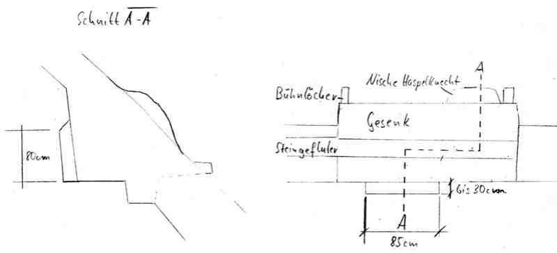

Geometrie der Nischen: Nische 1 - 80 x 80 x 30; Nische 2 - 80 x 80 x 30 - siehe Skizze
Kurzbeschreibung:

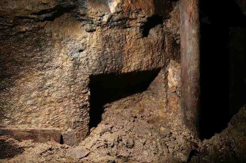

Nische 1: Die einmännische Hornstatt befindet sich in einem kurzen Seitenort, das Gesenk hat vermutlich keine Verbindung zu einer tieferen Sohle und ist dementsprechend voll Wasser. Haspelreste haben wir vor Ort gefunden. Lampennischen und Auffahrungstechnik deuten auf eine Auffahrungszeit vor 1600. Die Strecke wird in einem Riss von 1707 schon als verbrochen / verfüllt dargestellt, letzteres war ja auch der Fall. Die in der Nähe gefundenen Spurnagelhölzer wurden auf 1511 datiert. Ob eine Holzbühne eingebaut war, ist schwer zu sagen, da in den Verfüllmassen Hölzer nur „wild“ lagen und nichts brauchbares an Informationen lieferten. Es handelt sich auch hier um eine relativ große Hornstatt. Die Nische befindet sich gegenüber des ehem. Haspelstandorts.
Die Skizze ist aus dem Gedächtinis gezeichnet und soll nur die Situation besser erläutern, d.h. sie stellt kein genaues Aufmaß dar.
Siehe Bild 1 und Skizze 1

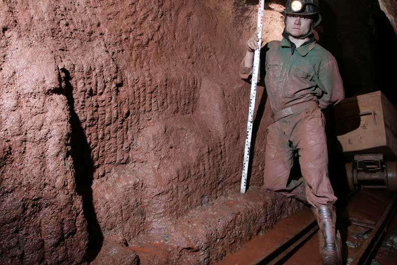

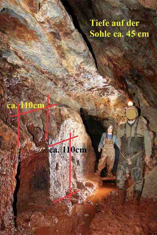

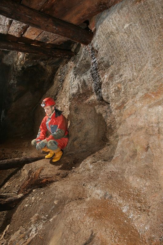

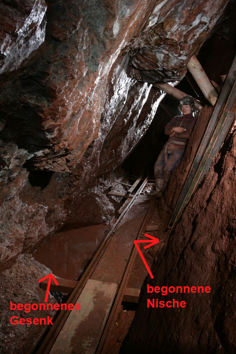

Nische 2 und 3 befinden sich in einem langen Stollnflügel, sie sind ca. 20m auseinander.
Nische 2 ist in einer einmännischen Hornstatt, das Gesenk ist durchgebaut, mit Masse verfüllt aber wasserfrei.
Nische 3 ist nur angefangen, das Gesenk ist im engen Querschnitt von 1,6m x 0,8m ebenfalls nur angefangen und ca, 0,5m tief. Dieser Einzelfall könnte die Theorie A bestärken: während keine Spuren einer (angefangenen) Hornstatt vorhanden sind, steht das Herstellen der Nische im unmittelbaren Zusammenhang mit dem Beginn des Gesenkteufens.
Siehe Bild 2, Skizze 2, Bild 3 und Bild 4 - Fotos privat

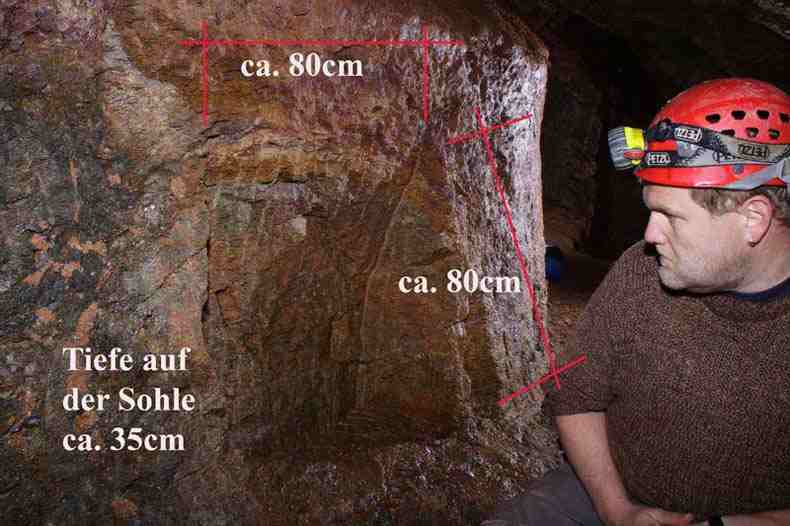

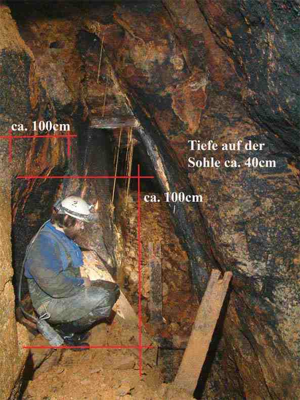

Nische 1 im S. Stolln - Streckenprofil, Schlegelspuren, Lampennischen deuten auf einen Zeitraum vor 1700. Es handelt sich um eine enge Hornstatt. Haspelstandort ist eindeutig und genau gegenüber der Nische. Eine Nische für den Haspelknecht ist seperat im Hangendeden vorhanden. Die Nische ist verhältnismäßig groß: ca. 1m x 1m x 0,4m.
Siehe Bild 5 - Foto: H. Lausch

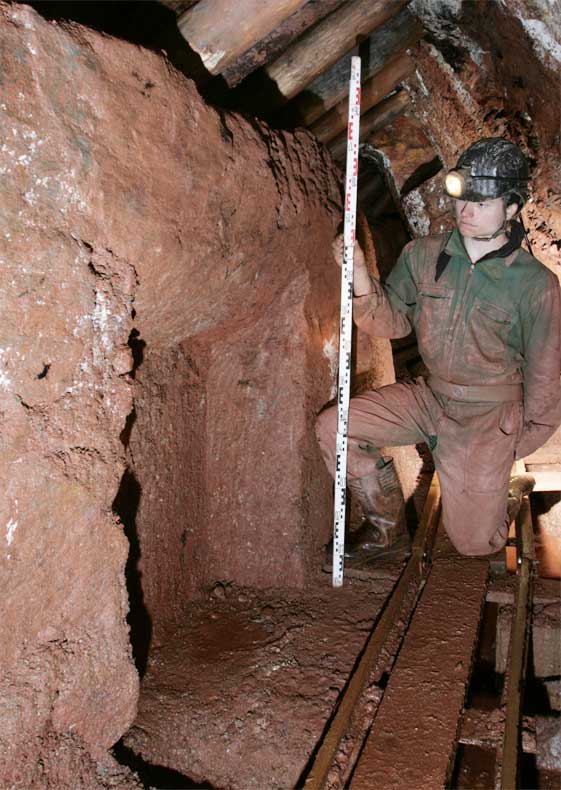

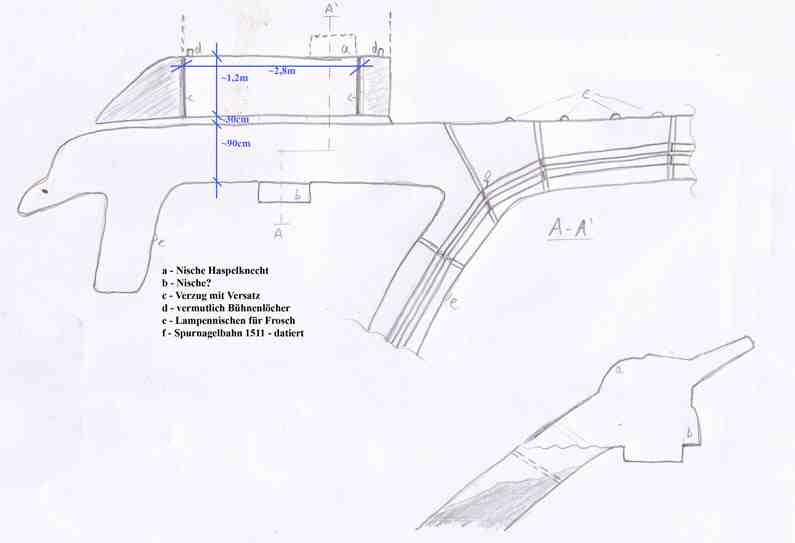

Nische 2 im S. Stolln - Die Nische hat eine eher kantig geschlagene Rückseite, während die anderen oft eine halbrunde Rückseite haben. Großes Streckenprofil. Es handelte sich hier um eine zweimännische Haspel. Die Nische ist zum Teil verfüllt die genaue Größe ist unbekannt.
Siehe Bild 6 - Foto: privat

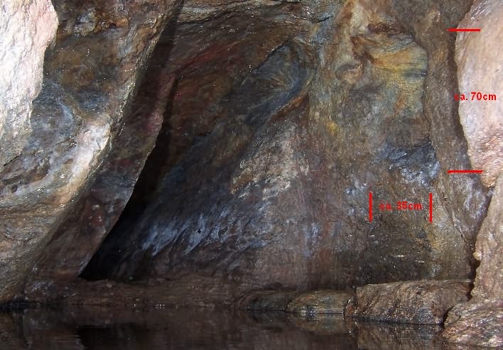

Altbergbaustolln auf Silber mit einer Hornstattnische. Auffahrungszeit ist hier auf alle Fälle vor 1765, aber vermutlich auch um 1600. Das Gesenk ist verfüllt, Haspelstandort schwer zu deuten. Eine relativ große Hornstatt. Nischenmaße: 1,1m x 1,1m x 0,45m (geschätzt, wird noch nachgemessen)
Siehe Bild 7 - Foto: privat

Ich bin zwar nur Steinköhler. Auch im Steinkohlenbergbau hatten wir diese Nischen. Sie dienten als Schutz für den Bergmann. Bei uns besonders in engen Strecken, um bei gleichzeitiger Förderung aus dem Gleis zu kommen.
Die Nischen auf Bild 1 bis 4 deuten darauf hin. Sie sind genau für einen Bergmann geschlägelt. Auf Bild 1 war es sicher der Haspelstand für den Bediener.

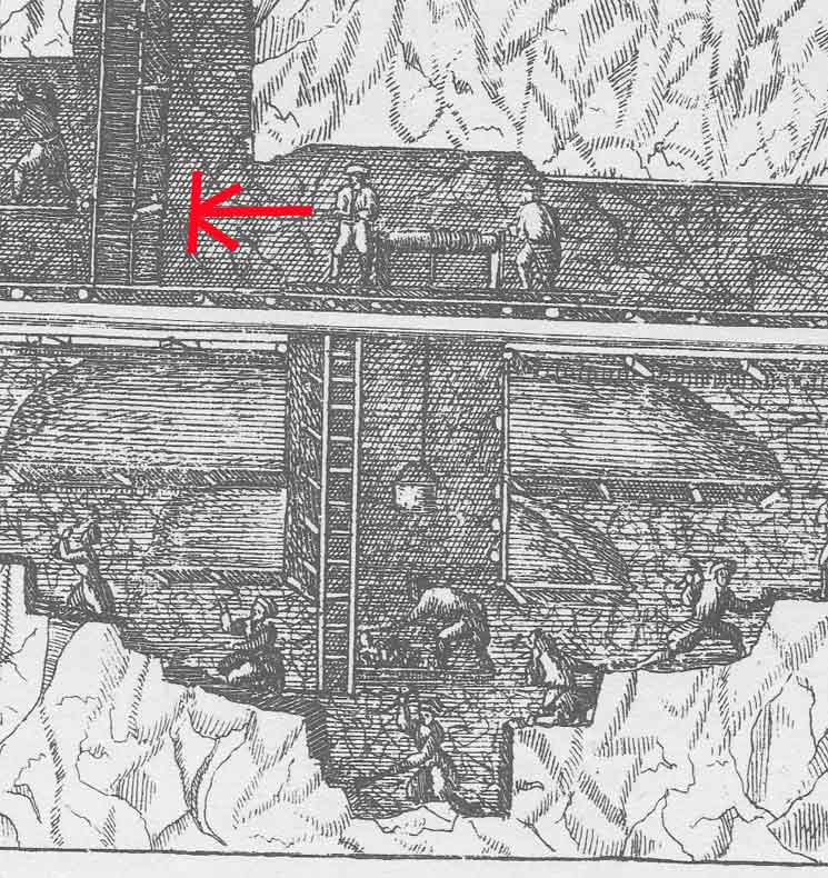

Wenn ich morgen Zeit habe suche ich mal nen geeignetes Bild mit einer neuzeitlichen und einer historischen Ansicht der Situation in der Hornstatt. Die von dir beschriebene erscheint mir trotzdem unnachvollziehbar.

ok. mal angenommen es war kein Kübel, sondern eine art kasten, der ähnlich den deutschen hunten hier im Pott im Gesenk hochgeghaspelt wurde, um dann in der Strecke weitergefahren zu werden. Dann musst Du diesen Hunt aber rausziehen und dann quasi rangieren.
Also gerade rausziehen und dann drehen und dann bräuchte man die Nische zum rangieren?
Was sind denn für Gefäße überliefert?
ähnlich diesem?
(aus dem Befahrerhandbuch)

Im Wolkensteiner Revier ist mir schon mal so eine ähnliche Nische aufgefallen. Sie befindet sich aber nicht unmittelbar über der Sohle und ist ca. 35 x 70 cm groß (kann man im Bild leider schlecht erkennen). Genau gegenüber von einem abgesoffenen Gesenk. Obwohl sie etwas anders ist, dürfte sie wohl den gleichen Zweck wie die größeren gehabt haben.
Nachtrag: Diese Nische liegt zwar gegenüber einem Gesenk, hat aber mit den anderen nichts zu tun und einen eigenen bisher unbekannten Sinn.

@alterbergbau: betr. Fördergefäße bitte meinen Beitrag oben lesen. Bei Deiner Skizze steht der Haspelknecht auf der falschen Seite.

Als beleg mal ne Skizze vom Balthasar als Anhang, welche ebenfalls in betreffende Zeit passt, nämlich vor 1700. Nur ein ganz normaler kleiner Eimer. Den man zum Nächsten Schacht schaffen musste (Markierung und dies konnte eben auch weiter weg sein, wie Stefan schon beschrieb) oder eben wie ich es dir in dem einen Beispiel durch Logig belegen kann, das Material auf kleine Spurnagelhunte verladen wurde!
Falk M. ist mit Kohlebergbau und dem Erzgebirgischen Altbergbau um den es geht vertraut, ihn würdet ihr sicherlich eher noch glauben als mir, Falk deine Meinung?

Auf der Abbildung von Agricola meine ich weiter zu sehen, dass die Bergleute sitzen. Ebenso steht die Haspel nicht auf der Sohle, sondern auf einem Gerüst am Schachtrand.
