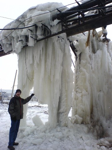

1. bei saugender Hauptbewetterung sind in den Einziehschächten Ringheizungen in den Schächten eingebaut > Rohre, durch die heißes Wasser gepumpt wird.
2. bei der blasenden Hauptbewetterung, üblich in Russland und Amerika musst du bei der Erwärmung der Grubenwetter mit zwei Faktoren rechnen.
Die Lüfteranlagen der Wetterschächte haben meist bis zu 20 Lüfter im Einsatz. Diese Lüfter bewirken je nach Leistung eine Erwärmung der Wetter um 0,5 bis 1,5° C je Lüfter.
Parallel dazu sind in den Wetterkanälen Heißwasserheizungen eingebaut an denen die kalten Wetter vorbeiströmen,
Oft wird aber auch durch Lufterhitzer warme/heiße Luft in die Wetterkanäle geblasen. Die warme Luft wird meist durch Gas-oder Ölbrenner erzeugt. Bergwerke mit Gasabsaugung nutzen dazu das abgesaugte Methan, wie etwa das Bergwerk Sibirginskaja, wo eine Gasabsauganlage der Fa. Lennetal installiert ist.
Bei Neuanfahrungen vom Tage her kommen mobile Lufterhitzer zu Einsatz.
Das Bild zeigt rechts, halb verdeckt die Heizanlage Titan M500 auf dem Bergwerk Raspadskaja Koksovaja.
- Titan M500.jpg (97.77 KiB) 5181 mal betrachtet

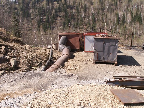

Nachfolgend ein Bild von den Heizleitungen auf dem Bergwerk Tschertinskaja.
- Bergwerk Tschertinskaja März 2006.jpg (57.32 KiB) 5173 mal betrachtet

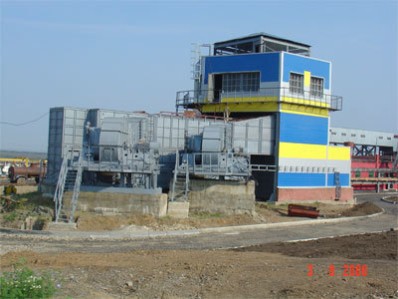

Hier ein Foto von der Lüfteranlage des Bergwerkes Tscherlowskaja in Südrussland. Links neben den Lüftern die Heizanlagen.
- Tscherlowskaja Lüfter.jpg (37.71 KiB) 5011 mal betrachtet
