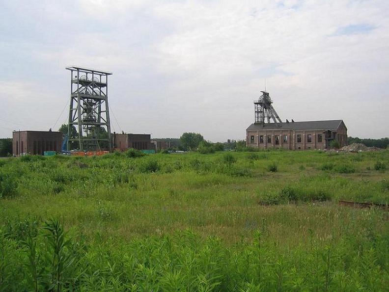

Da kann ich gleich mal ein Bild von Gneisenau einstellen - so sah es da im letzten Sommer aus; mittlerweile ist ein Einkaufszenrtum hinzugekommen. Rechts m.W. der letzte erhaltene Thompspon-Bock an der Ruhr; links der imposante und einmalige Doppelbock. Gneisenau diente noch bis vor einigen Jahren mit Kurl IV der Wasserhaltung - aber das ist mittlerweile auch Geschichte :(

Wenn man das so liest, und sich das Bild dazu anschaut, überkommt einen schon große Wut...
Wer beim IMW war, und den Vortrag von O. Wagenbreth gehört hat, versteht nun einmal mehr, was er mit dem gehaltenen Vortrag meinte.
Aber Hauptsache, dass die Stadt noch einen Einkaufstempel hat... ist ja auch viel wichtiger und bringt vor allem der Stadt Geld, anstatt Kosten und Unterhaltung. :evil:
Mit einem traurigen Glück Auf! :(

die beiden anlagen sind doch erhalten geblieben. lieber ein einkaufstempel als eine industriebrache ...
Re: Der Strom kommt aus der Grube
Um eins klar zu stellen: beide Böcke bleiben erhalten. :)
Pochknabe hat geschrieben:die beiden anlagen sind doch erhalten geblieben. lieber ein einkaufstempel als eine industriebrache ...
So sieht's aus - aber Hauptsache, erst mal rummeckern :evil: :D
