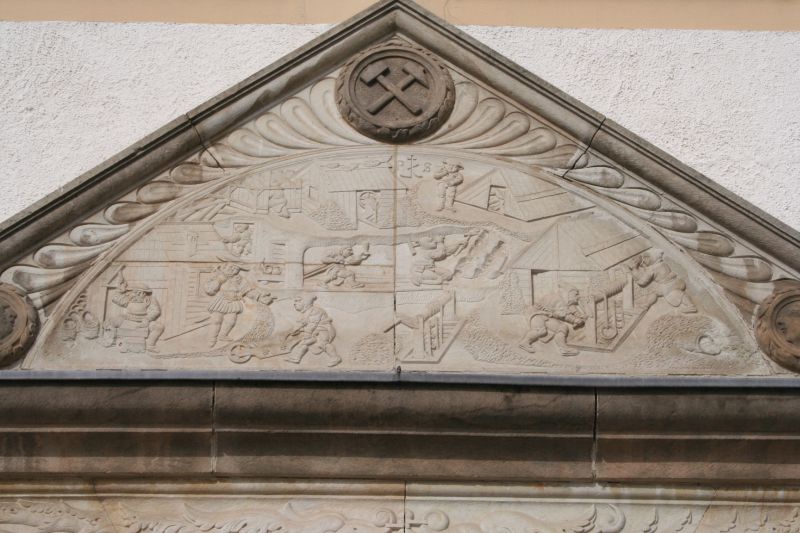

Mal eine Frage an die Bergbaufreunde, die im Gegensatz zu mir etwas von Bergbau verstehen:
In Freiberg gibt es ein Portal von ca. 1520 mit einem Relief (eine der ältesten bergbaulichen Szenen in Sachsen). Der "Onkel" im Zentrum zieht einen Hunt und hat etwas in der linken Hand - aber was???? Für gute Ideen wäre ich dankbar!
Gibt es da nix drüber im Freiberger Stadt- und Bergbaumuseum, wo die originalen Teile aufbewahrt werden?
Der "Onkel" scheint ja dem Hauer irgendwas zu bringen. Es schaut ja aus wie ein Weizenbierglas aber ich denke, dass haben die Sachsen schon damals nicht gemocht :D

Es sieht schon nach einer Gabe aus. Nur für wen und was?

1. Im Bergbaumuseum gibt's da nix drüber
2. Weizenbier trinken sächsische Häuer nicht - die mögen was ordentliches :D
3. Ein Getränk kann es nicht sein, denn Trinkgefäße dieser Zeit sahen einfach anders aus (zumal das Teil oben rund ist)

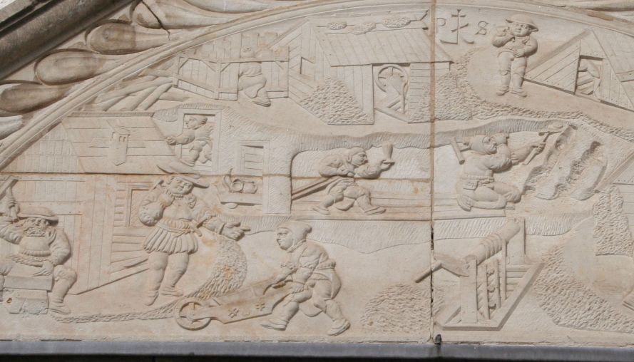

gibts das relief noch in größer? ich hab auf den ersten blick gedacht, das ist ein mohr mit einem kelch kakao :D
was steht denn auf dem wagen, sieht aus wie 2 toepfe mit mittagessen

Das stimmt. Das Gesamtrelief etwas größer würde sicherlich weiterhelfen!

Hier noch ein anderer Ausschnitt:

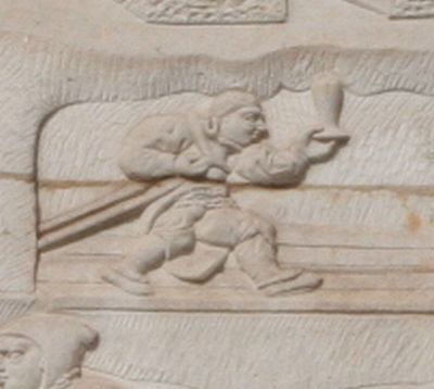

kann das ne art fackel sein?? als geleucht??

vielleicht ist es ein Vorratsgefäß für Lampenöl?
Im dem Hunt den er zieht scheinen sich ja auch irgendwelche Gefäße zu befinden.

Bei dem Gegenstand handelt es sich um ein Keulenglas, d.h. eine Trinkglasform aus dem 16. Jh. Über den Inhalt kann nur spekuliert werden.

@Martin: Es ist aber oben rund / halbkuglig, also scheinbar nicht offen! Zum anderen scheint mir so ein "edles" Gefäß für den u. T. Gebrauch denkbar ungeeignet.

also ich find den punkt mit dem lampenöl interressant, aber ich denke doch, der "hundsläufer" unterscheidet sich so sehr von den anderen Bergleuten.
Wie eine Frau mit Kopftuch? Die Frau bringt dem Bergmann das Essen.
einer der Töpfe hat einen Henkel!, das andere scheint ein Teller zu sein.
Wer zieht denn einen "Hund" (der hier auch noch so niedrige Seitenwände hat) mit einer Leine?
für einen kelch spricht, das das gefäss hoch gehalten wird, um den inhalt nicht zu verschütten.
für eine lampe spricht, das der kelch so hochgehalten wird, dass das licht den weg beleuchtet.Könnte ja auch ein Glas mit Licht sein, hab aber noch nie davon gelesen.

Scheint so, als seien im "Hunt" noch mehr Töpferwaren. Mobile Kantine? Die Dargestellten sehen für meine Begriffe auch alle ziemlich gut genährt aus.

@Stephan: Das sieht für mich auf dem Bild nicht wirklich geschlossen aus. Wie ist das ganze auf dem Original im Museum dargestellt? Die UT-Tauglichkeit eines Glases ist noch ein anderes Problem. Dabei dürfte hier aber auch die Frage eine Rolle spielen, was mit der Darstellung beabsichtigt war bzw. was für Aussage gemacht werden sollte. Zumindest Keramikgefäße (Töpfe, Grapen etc.) finden sich ab und an in Grubenbauen des 16. Jhs.
Glückauf,
Martin
ich würde es auch für denkbar halten, das es da mehr um eine eindeutige symbolik ging und nicht die darstellung der realität.
allerdings wundert mich die "essen auf räder" vorstellung... was weiß man dazu?

Daß der Schwerpunkt auf der Symbolik und nicht auf der realitätsgetreuen Abbildung liegt, ist bei der mittealterlichen Kunst ja durchaus üblich. Wobei man streiten kann, ob das Jahr 1520 noch zum Mittelalter zu zählen ist.
Da es sich augenscheinlich um die Ausschmückung eines repräsentativen Baus handelt, liegt IMHO die Darstellung von Wohlstand in Form von wohlgenährten Bergleuten nicht allzu fern.

@ Martin: Die Kopie entspricht dem Original (selbst die Aufteilung der Sandsteine wurde übernommen). Vom Bildaufbau ist die künstlerische Nähe zum Annaberger Bergaltar offensichtlich. Die Sache mit der Keramik stimmt natürlich. In FG tritt Keramik teilweise sogar ziemlich häufig auf, allerdings meist in jüngeren Bauen (ab ca. 1700), aber auch im 16. Jh..
Mir scheint das Relief auch nicht allzusehr von Allegorien behafftet (das kommt dann eher im Barock) sondern - wie Annaberg - ziemlich realitätsnah.
Die These von der "Pausenversorgung" drängt sich irgenwie immer wieder auf, aber mir will es nicht in den Kopf, daß eine solche Sache in einer representativen Darstellung abgebildet wurde, und dazu noch so zentral!
Die Sache mit dem Lampenöl halte ich auch für unwahrscheinlich, weil in dieser Zeit Fettgeleucht (Unschlitt) verwendet wurde.

Für mich sieht das auch so aus, als würde da Jemand dem arbeitendem Hauer eine "kleine Stärkung" in Form eines nahrhaften Getränkes (Bier?) oder einer Art Suppe / Eintopf bringen. Wohl wirklich so eine frühe Art "Kantine auf Rädern".
Aber warum befinden sich auf dem Wagen, der hinterher gezogen wird, verschiedene Töpferwaren? Vielleicht sind es Essens- Getränkebehältnisse.
Oder ist es ein Verkäufer, der Lampenöl oder Unschlitt an die Bergmänner verkauft??
