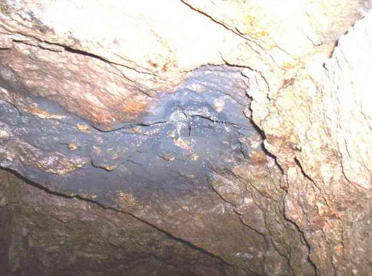

Aus einem kleinen Stollen in Seiffen

Bei einer gestrige Befahrung in einem alten Stollen, waren die Nischen sehr gut zu erkennen. An einer Biegung im Stollen waren etwa am Scheitelpunkt gleich 3 Stück, 2 nebeneinander, 1 darüber. Als wo das Geleucht dann beide Abschnitte beleuchten kann. Allerdings waren keine Rußspuren zu erkennen, obwohl die Nischen recht klein ware, das man grad ne kleine Frosch-Lampe hinstellen konnte. Auf anderen Abschnitten waren statt Nischen dann Holzstücke in den Stoß gebohrt.

eingebohrte Holzstücke im Stoß erinnern mich eher an Vermessungspflöcke.
