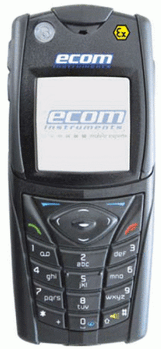

Im Steinkohlenbergbau stellt sich dann nur noch die Frage des Schlagwetterschutzes. Die Handys sehen dann bestimmt wieder wie die alten Motorola - Knochen aus. :?

Es gibt sogar recht nette Ex-Handys, habe ich neulich im Internet entdeckt.
http://www.ex-zonen.com/mobiltelefone.h ... oductid=84
Christian
