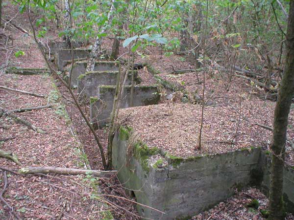

Um einmal zu veranschaulichen, in welcher Qualität die baulichen Überreste auf dem Zechenplatz anzutreffen sind, gebe ich dieses Foto zur Kenntnis...
Ich vermute, daß es sich bei diesem Objekt um das Maschinenfundament der Gefriermaschine handelt. Sie diente dazu. die Schachtwände bei dem hohen Grundwasserspiegel zu stabilisieren.
Hat jemand etwas derartiges schon einmal gesehen? Kann jemand etwas zur Anwendung des Gefrierschachtverfahrens im Braunkohlenbergbau berichten? Oder zum zeittypischen Aufschlußverfahren eines Braunkohlentagebaus in den 1940er Jahren?
Micha
- Maschinenfundament?
- Maschinenfundament.jpg (62.44 KiB) 6432 mal betrachtet

Das Rätsel scheint gelöst:
Mit an Sicherheit grenzender Wahrscheinlichkeit handelt es sich um die Reste einer Trafo-Station. Z erkennen sind die einzelnen Trafo-Boxen und ein Sammelkanal mit Traversen für die Kabel. In unmitelbarer Nachbarschaft befand sich z.B. auch die Förderhaspel und die Gefriermaschine des Gefrierschachtes.
