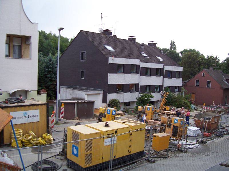

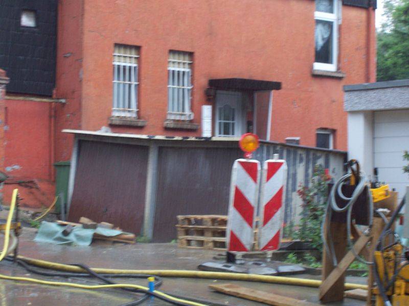

Noch zwei Bilder vom Geschehen Anfang Juli
Beitrag von Karsten_Malcher »
Die Bilder hat ein Arbeitskollege von mir geschossen
