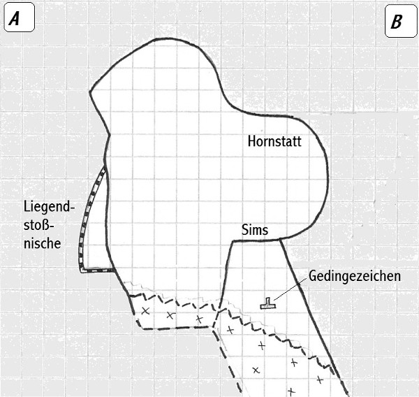

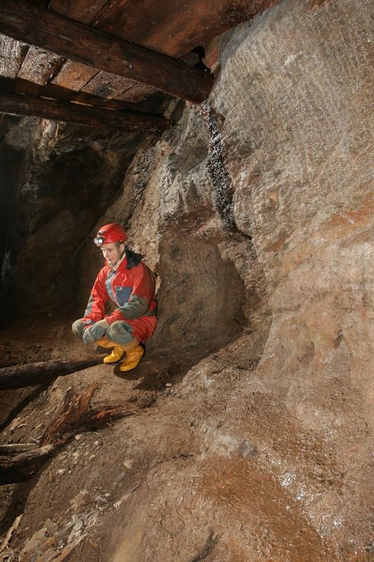

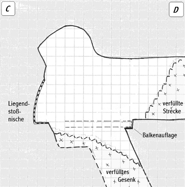

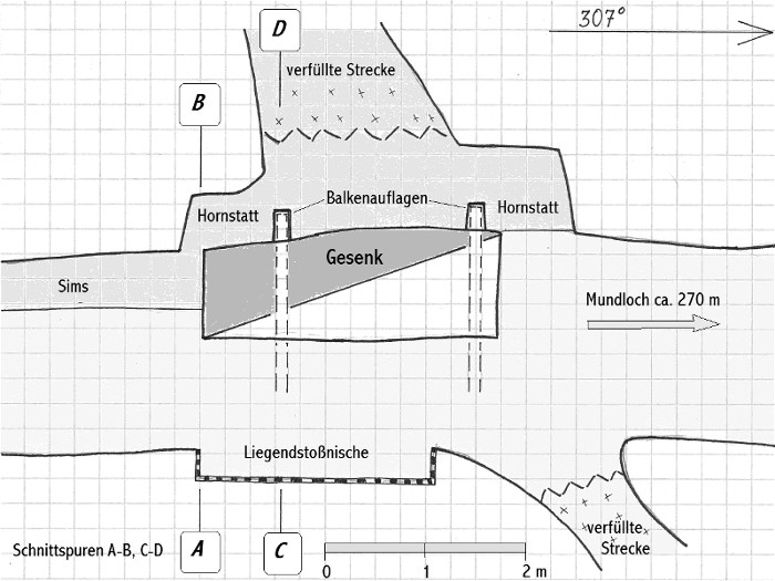

Hier mal ein seltenes Beispiel einer mit 2,3 m relativ langen Haspelgesenk-Liegendstoßnische. Diese hätte als "Sitzgelegenheit" für 3 normalgewichtige Förderknechte locker ausgereicht. Dokumentiert 1993 im Dorotheastolln Cunersdorf, etwa 270 m vom Mundloch entfernt. Die Maschenweite des Gitters der Darstellungen beträgt 25 cm (Primärdokumentation Maßstab 1:50).
Die Auffahrung des dargestellten Stollnabschnittes ist auf den Zeitraum zwischen 1515-1525 zu datieren. Das Gesenk diente etwa um 1535-1540 der Einbringung des 22 m tieferen Rheinländer Stollns (später als Bierschnabel Stolln bezeichnet). Das Mindestfördervolumen des Gesenks ist auf 22 m Gesenkteufe und 90 m Stollnauffahrung zu schätzen.
Der Dorotheastolln wurde hier mehrfach nachgerissen (u.a. Mitte 19. Jh. beim "Eisenbahneinbau" sowie lokale Nachrisse 1947). Somit dürfte die geschlägelte Liegendstoßnische ursprünglich tiefer als 30 cm gewesen sein.
Die Unterkante der Nische befand sich etwa in Höhe des ehemaligen Tragwerks,wie an den Balkenauflagen am hgd. Gesenkstoß (Schnitt C-D) zu sehen ist.
Ein Sims über dem hangenden Gesenkstoß unterhalb der Hornstätten stellt die Sohle der verfüllten Strecke nach Süden dar und markiert die hier nicht nachgezogene Strosse.
Der etwas höher gelegene Sims im unteren hgd. Stollnprofil bergseitig vom Gesenk (im Grundriss und im Schnitt A-B) ist beim Hereingewinnen eines hangenden Trumes im oberen Stollnprofil entstanden. Er hatte in Bezug auf Einbauten offenbar keine Funktionalität.
Früher dachte ich an Bewegungsfreiheit für einen Klappdeckel, um die Öffnung des Fördertrums zu verschließen. Jedoch wenn man einen Deckel beispielsweise über zwei Kippachsen auf die halbe Breite "zusammenfaltet", würde die Notwendigkeit einer Nische entfallen. Ob man damals auch diese Möglichkeit bedacht hat bleibt fraglich.
Die Variante der handgezogenen Förderung im Sitzen erscheint mir doch etwas unwahrscheinlich, zumindest für die nachfolgend beschriebene Nische:

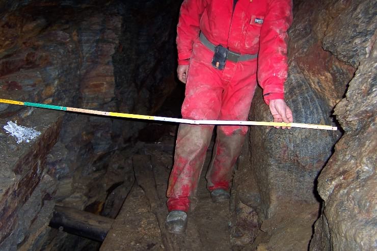

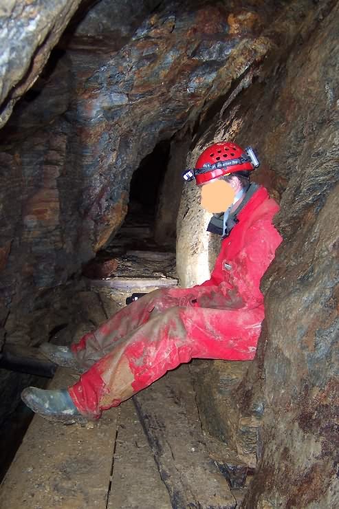

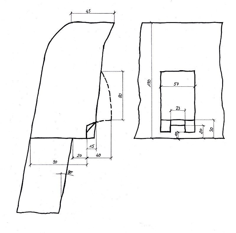

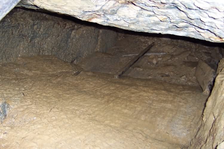

Die im Anfangsposting beschriebenen Bilder 8 und 9 zeigen die gleiche Nische. Auf diesen Bildern ist das Gesenk voll Wasser, was wohl der Jahreszeit geschuldet war. Jetzt ist das Gesenk trocken und bis zur Masse ca. 8m tief (siehe Bild "Gesenk"). Es ist eine mittig zum Gesenk angelegte Nische. Ein Haspelort befand sich dort nicht.
Nach einer Befahrung im Wolkensteiner Revier habe ich mich nochmals näher mit diesen Nischen befaßt.
Die Nische (siehe unten und die Bilder 8 und 9) wurde genau vermessen und eine Sitzprobe gemacht. Man kann dort prima sitzen und durch die gebrochenen Kanten drückt es bei Belastung der Beine die Kante nicht in die Oberschenkel. Man sitzt wie in einem Sattel. Die Bretter muß man sich wegdenken. Sattdessen ruhten die Füße auf dem 20cm breiten Sims.
Alle solch angelegten Nischen kann man sicherlich nicht über einen Kamm scheren, aber diese diente sicherlich zur Förderung im sitzen. Man muß sich eine nach der anderen genau anschauen welchen Zweck sie gehabt haben könnte.
Die Entfernung vom Gesenk zur Nische muß nicht unbedingt ein Ausschlußkriterium für "Sitznischen" sein. Schließlich fungierte der sitzende Mensch nur als "Fördermaschine" - auskippen könnte durchaus auch ein zweiter Mann.
Eine weitere Variante "Sitznischen" könnte eine Nische sein, die bis zur Sohle rausgeschlägelt ist und als Sitz ein Schemel verwendet wurde. Bei breiten Strecken die keine Sitznische haben, konnte man auf eine Nische verzichten und sich statt dessen auch auf einen Schemel setzen.
Daß Agricola über diese Nischen nichts geschrieben hat erklärt sich vielleicht dadurch, daß es ihm einfach zu banal zum aufzuschreiben war. Geleuchtnischen hat er meines Wissens auch nicht explizit beschrieben.

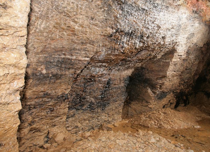

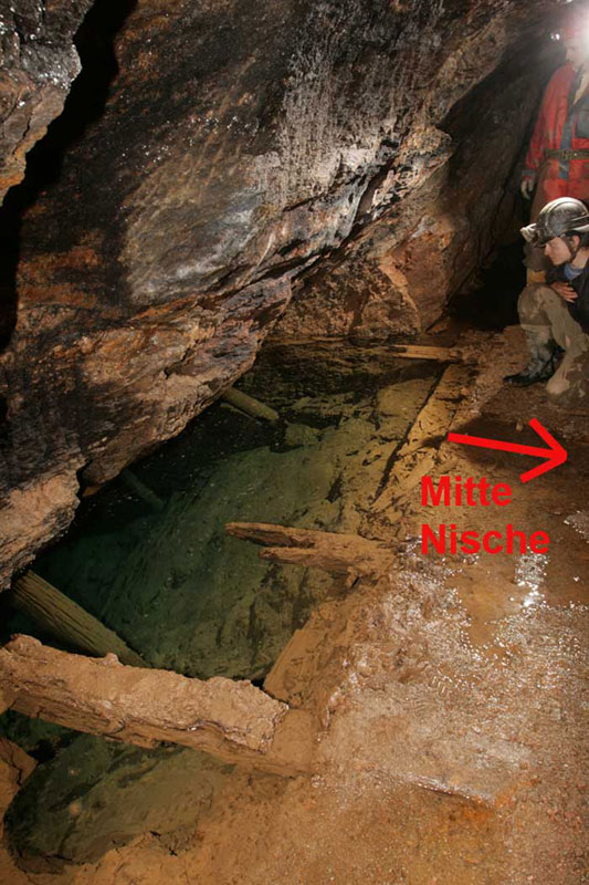

Hier nun 2 weitere Beispiele aus dem Marienberger/Wolkensteiner Revier:
Bei der ersteren Nische spricht die Größe und Formgebung der Sohle wieder für die Fördertheorie.
Soweit es auf der schnelle nachvollziehbar war (das Gesenk ist mit Einbauten aus der jüngsten Bergbauperiode - SAG Wismut - überprägt) ist sie ebenfalls gegenüber dem Standort der historischen Handhaspel.
Die Hornstatt in der sich die zweite Nische befindet ist bis ca. 0,5m mit Massen aufgefüllt. Deshalb kann man die ware Höhe und den Abstand zur Sohle nur schätzen.
Der Standort ist hier aufgrund der historischen Einbauten genau fest zu machen. Wie bei allen nachvollziehbaren Beisbielen ist er gegenüber der Handhaspel.
Für alle beide gilt: höchstwahrscheinlich 16Jh.
Wie schon gesagt ist die Tiefe interessant in Bezug auf die Theorie der später entstandenen Hornstatt. Bei der ersten Nische ist die Hornstatt im Hangenden herausgeschlagen, das Liegende ist entsprechend "unbearbeitet", die Nische ist verhältnismäßig tief.
Hingegen ist bei der zweiten Nische auch der Stoß im Liegenden bearbeitet, um eine Hornstatt her zu stellen, sie ist nicht sehr Tief...
Die Erweiterungsrichtung der Hornstatt in einer normalen Strecke íst meiner Meinung rel. leicht zu erkennen, wenn man in der Flucht des Stollens schaut und sich dann, egal ob senkrechtes oder schräges Profil, der Hornstatt nähert und so ihre Erweiterungsrichtung besser erkennt, denn manchmal ist das Liegende gar nicht bearbeitet.

Im Gangbau fiel mehr taubes Gestein an, als Erz. In den Nischen stand ein eigener Hunt,um Erz vom Tauben,schon im Stollen, zu trennen.
Man muß sich ja mal vorstellen,wie viel Erz- und Taubes am Tag gefördert wurden.Bestimmt mehr taubes Gestein in den kleineren Gruben.
Belegschaft net mehr wie 10 Leute! Ein anderer Aspekt wäre der Vermessungstechnische. Um ein Gesenk oder Schacht Einzumessen brauche ich 3 Punkte.Sehr schön zu sehen im Segen Gottes Gersdorf. Die Nische zeigt dem Bergmann die Richtung und dem Markscheider die Maße an.
Ich gehe,durch die Exaktheit der Arbeiten da von aus, daß Diese nicht zu besseren Arbeitsverhältnissen des Bergmanns geschaffen wurden sondern für die vereintfachte Vermessung. Dreht doch mal die Nische 3-dimensional in den Gang.

Speziell mal an die Vermesser unter Euch. Wenn man mal die Maße in Zoll und Lachter umrechnet, kommt man doch zB.: Nische ist 80cm breit und 45cm tief. Bedeutet: das Gesenk ist 1,92m breit und 1,08m in der Weitung. Das entspricht 1/100 der Schacht-oder Gesenkmaße auf Stollensohle.1 Lachter ist 1,92m bedeutet,0,8m*0,024cm= 0,0192m *100 1,92m = 1Lachter. 0.45cm*0,024cm=0,0108*100=1,08m. Gegenrechnung: 1,92m/ 1Zoll=0,024m = 80 Zoll, 1,08m/ 1 Zoll=0,024m= 45 Zoll. Bitte überprüft das mal. Wie gesagt,es ist nur ne Theorie! Gesenktäufe wird dort nicht angezeigt.
Re: Nischen
Ich stehe jetzt irgendwie auf dem Schlauch
Ich habe nun einige dieser Nischen in den verschiedensten erzgebirgischen Revieren gesehen und das einzige, was sie in etwa geimeinsam hatten, war eine relativ identische Form und Größe sowie das sie direkt gegenüber vom Fördertrum lagen. Eine Abhängigkeit von Nischengröße zu Gesenkabmessungen konnte ich bisher noch nicht feststellen.
- Beiträge: 2570
Re: Nischen
Die Lachter waren überall unterschiedlich, in Sachsen ab 1830 exakt 2,00 m. Deine 1,92 könnten Clausthal sein. (Schlesien schließe ich mal aus). Eine kleine Übersich findest Du in der Wikipedia: http://de.wikipedia.org/wiki/Lachter.

Re: Nischen
Hallöchen,
Diese Nieschen sind je nach Größe sehr arbeitsaufwändig, ich schätze mal je nach Breite 1 bis 5 Tage.
Das mußte auch damals schon bezahlt werden. Deswegen möchte ich einige Versionen meiner Vorschreiber verwerfen.
Da sie sich nur an Gesenken befinden (meist tonnlägig, aber auch oft saiger) hat es mit allem zu tuhn, was aus der Tiefe hoch muß oder runter soll. Da bleiben eigentlich nur Fördereinrichtungen übrig.
Entweder für Berge, Armerz, oder meine Faforiten: Wasser hoch oder Luft runter.
Die tiefen Stollen gab es damals noch nicht.
In solch eine Niesche am Tonnläger würde ein Wellenlager gut hineinpassen.
Leider haben Agricola, die Markirchner und Rößler keine Details in den Holzschnitten gezeichnet.
Falls es niemand in Archiven findet, wird es ein Geheimniss der Altvorderen bleiben.
