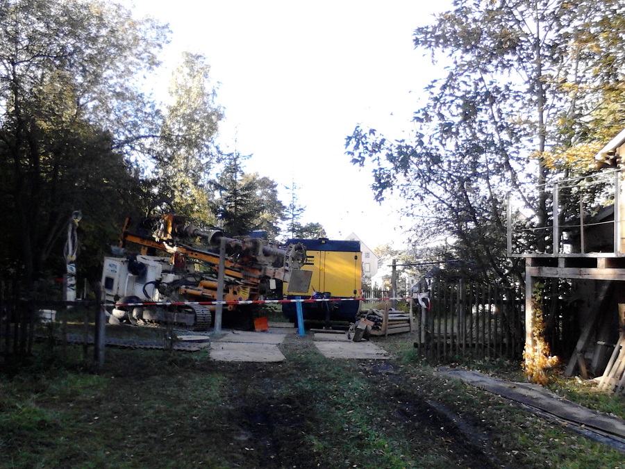

Ein Bild von gestern. Ca. 20m neben dem altem Schacht. Man hat bei der Bohrung einen kleineren Hohlraum gefunden und verfüllt. Weiter unten an der Uranushalde hat man wohl einen größeren Höhlraum entdeckt. Habe aber keine info wie da verfahren wurde oder wird. Weiß jemand näheres?
GA Rene
GA Rene
Uranus 1/2 oder 21/21bis waren schon vor der Wismut in Nutzung, auf Gängen tonnlägig abgeteuft und hatten natürlich Füllorte und Strecken. Man sollte also einen im Gangerzbergbau bebauten Abblock, ein Überhauen oder so etwas tippen. Aber aus dem Hut, ohne Teufenangaben der Versatzbohrung(en) oder einer geografischen Angabe kann man nur Hypothesen anstellen.
Es gibt Zeitzeugen, die von der Aufwältigung 1947 des "Vergessenen" berichten (du solltest dich mal mit der Suchfunktion hier beschäftigen, vor einigen Jahren gab es dieses Thema). Man fuhr über Fahrten in den Schacht, beräumte mit Hacke und Schaufel die oberen Sohlen des Altbergbaus vom Verbruch, um dort zügig Untersuchungen starten zu können. Die dabei angefallenen Massen wurden per Kübel von Förderleuten nach Übertage gebracht, noch ehe eine mechanische Förderung installiert war.
Mehr kann man dazu erst mal nicht sagen.
