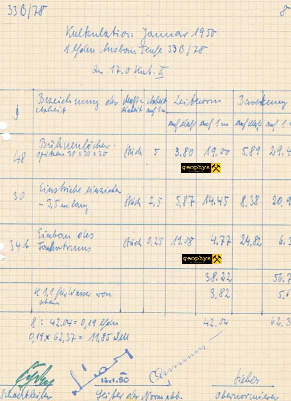

Hier eine Kalkulation aus dem Januar 1950.
Mir freundlicher Genehmigung Verein IG Altbergbau Dorotheastollen Cunersdorf e.V.

Schürfe hatten in der Regel 4,4 bis 10 m² Ausbrüche. Auch hier finden sich Kalkulationen dafür. Welchen Regeln die Vergabe von zentral geführten Schachtnummern und die im Objekt verwalteten Schürfe folgten, entzieht sich meiner Kenntnis. Sie geben nicht immer den eigentlichen Zweck wieder. Schacht 322 in Mildenau-Unterdorf hatte den gleichen Zweck, wie Schurf 555 im Oberdorf. Auch im Ausbruch und Ausbau unterschieden sie sich nicht.

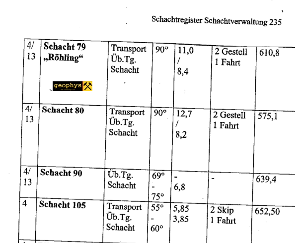

zum Thema: Lutten zur Bewetterung
Quelle: Abschrift "Normen und Bewertung für Bewetterung" Objekt 7 Annaberg, 28.09.1950
Man kalkulierte für Papplutten und Blechlutten separat. Es sind Ventilatoren zwischen 2kW und 30kW und auch Koeffizienten zur Demontage dieser Einrichtungen erwähnt.
@sehmataler: Das war ironisch gemeint. Wer von uns hat das Schachtregister denn gesehen oder sagen wir geprüft, was belegen würde, ob Schacht (/Schurf/Erkundungsschurf/Haldenschacht) 105 je dort vermerkt war. Seine Bedeutung wurde genannt und letztendlich verschwand er unter der Halde von seinem Nachfolger, der 78. Dieser war ab 1950 ununterbrochen 6 Jahre in Betrieb und ein bedeutender Transportschacht im Annaberger Objekt 7 (111).
Zuletzt geändert von geophys am Sa. 09. Mär 13 11:11, insgesamt 1-mal geändert.

geophys hat geschrieben:Wer von uns hat das Schachtregister denn gesehen oder sagen wir geprüft, was belegen würde, ob Schacht (/Schurf/Erkundungsschurf/Haldenschacht) 105 je dort vermerkt war.
Also diese ominösen Schachtregister ... von der M-7 habe ich voriges Jahr mal die Mikrofiche geschaut... da wird mir immer übel, wenn mit deren Daten Betriebsgeschichte orakelt wird. :(
Wenn ich so etwas wie oben über den Sct. 105 schreibe, dann habe ich das nicht etwa an Hand einer Datenliste oder Risswerk interpretiert, von Zeitzeugen abgelauscht, oder mir ausgedacht. Es kann schon sein, dass manche meiner Details nicht ins Schema des Wismutchronik-Querschnitts passen und angezweifelt werden. Aber welche Quelle könnte wohl mehr örtliche und zeitliche Nähe zum Geschehen gehabt haben, als die jährlichen Tätigkeitsberichte? acta spezialis geht vor acta generalis...
Nec scire fas est omnia
Beiträge: 988
Beitrag von geophys »
Diese tragen sicher ganz gewichtige Informationen in sich. Um einen Grubenbau eindeutig zuzuordnen, sollte man also immer das Objekt und die Ortschaft erwähnen, wenn ich dich recht verstehe. In Notizen/Unterlagen der Normierung beispielsweise wurden Bezeichnungen eben ganz unterschiedlich gehändelt. Es floss das Ermessen des Bearbeiters ein. Dem widerspricht natürlich, dass er für bestimmte Vorgänge Chiffren benutzen musste. Mal sehen, ob ich später mal ein Beispiel zu diesen Chiffren bringe.
Ich stelle mir gerade so vor, wie denn ein solches Register entstanden sein könnte bzw. wie der betriebliche Prozess dazu aussah.
Es bestand das Erfordernis, einen Transportschacht anzulegen. Ein befugter Mitarbeiter, wer auch immer, schrieb dann einen Antrag an die Zentralverwaltung und dort landete es im Posteingang und wurde dem Buchhalter des Registers zu gesendet. Der nun arbeitete Anträge ab und vergab die Nummer. So müsste man sich das doch vorstellen, oder?

geophys hat geschrieben:Es bestand das Erfordernis, einen Transportschacht anzulegen.
Negativ, der Schacht der Halde 105 wurde wie viele andere Förderschächte zuerst zur Erkundung aufgewältigt. Die Nummer 105 war jedoch im Oktober 1947 noch nicht an der Reihe. Für manche Haldenschächte wurden Merker gesetzt, und sie bekamen ihre Haldennummer als Wismut-Reg. Nummer. Jedoch muss man im Detail eine äußerst uneinheitliche Handhabungsweise feststellen. Es gab 1948 vermutlich ein bisschen Pufferüberlauf an den Schnittstellen der Objekte zur GD, so dass einige Doppelbenennungen auftauchten. Nur gibt es kein originales Schachtregister mehr, um zu klären, ob zwei 105er ursprünglich untereinander geführt wurden. Der M-7 ist eine erst 1954 geschriebene Tabelle, in der für die Jahre 1947 bis 1948 die Betriebsdaten fehlen.

Beiträge: 2577
sehmataler hat geschrieben:Der M-7 ist eine erst 1954 geschriebene Tabelle, in der für die Jahre 1947 bis 1948 die Betriebsdaten fehlen.
M-7 :gruebel:
Ich habe eine Tabelle, die leider 1952 endet. Ich habe bisher die Daten eines Teils der Schächte überprüft. Speziell die Objekte 01, 02, 03, 08, 09. Bis auf geringe Abweichungen stimmen die in der Tabelle aufgeführten Daten. Die oben angeführten AOs stammen aus dieser Tabelle. Die Schachtnummerierung wurde unabhängig davon vergeben, ob es ein Stolln, Blindschacht oder Übertageschacht war. Das ist aber hinlänglich bekannt. Ob ein Blindschacht eine Schachtnummer bekam, hing davon ab, wer ihn geteuft hat. Das ist zumindest meine Erfahrung. Wurde er durch das Ausrichtungsobjekt geteuft, bekam er eine Schachtnummer. Wurde er durch das Exploitationsobjekt geteuft, bekam er eine revierinterne Nummer. Wurde er von der geologischen Erkundung geteuft, erscheinen solche Begriffe wie Kapitale Rolle, oder Kapitales Überhauen. Ich habe aber auch Fälle gefunden. Da wurde für einen Blindschacht eine Schachtnummer vergeben. Später taucht an der Stelle dann nur noch ein Gesenk auf. Die Variante gibt es aber auch umgekehrt, wie beim Schacht 147. Der ist erst eine kapitale Rolle, ab dem 1. März 1947 geteuft. Diese hohen Nummern wurden aber erst 1948 vergeben. Also eine nachträglich Umbenennung.

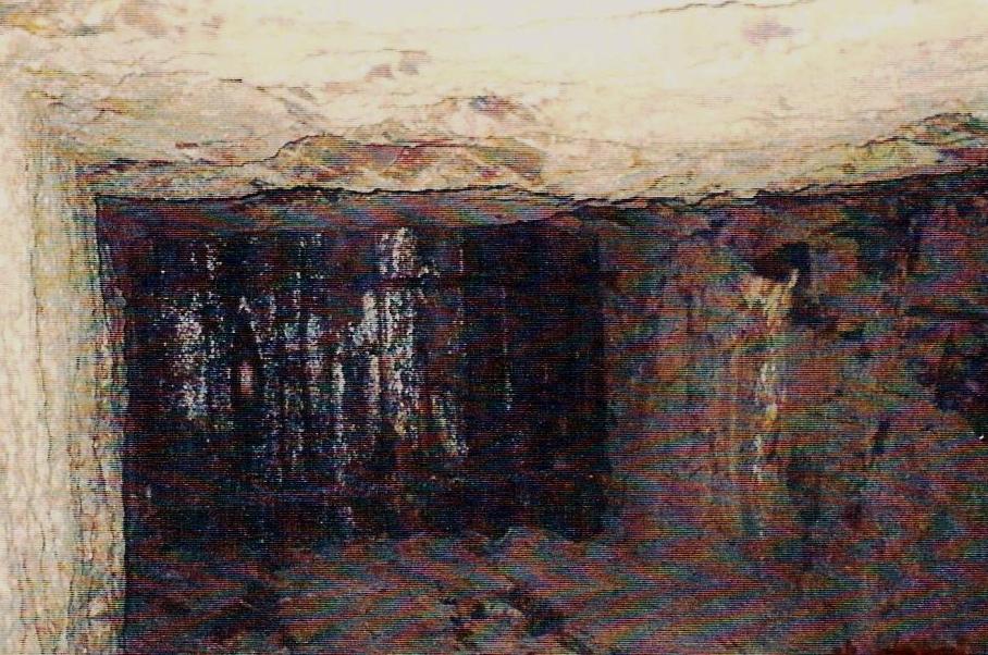

Mehr als 40 Jahre später baute man einen Spielplatz darauf, ohne den Schacht überhaupt zu bemerken! Erst weitere 8 Jahre später wurde er während der Verwahrung eines in der Nähe befindlichen Hochbruchs des "Gute Hoffnung Stolln" im Mai 2000 überhaupt erst wiederentdeckt und verblüffenderweise leerstehend vorgefunden.
Vor der Vollverwahrung mit Beton gelang damals das (nicht sehr gute) Foto der Schachtbühne 543 aus 9m Entfernung von unten gesehen.
