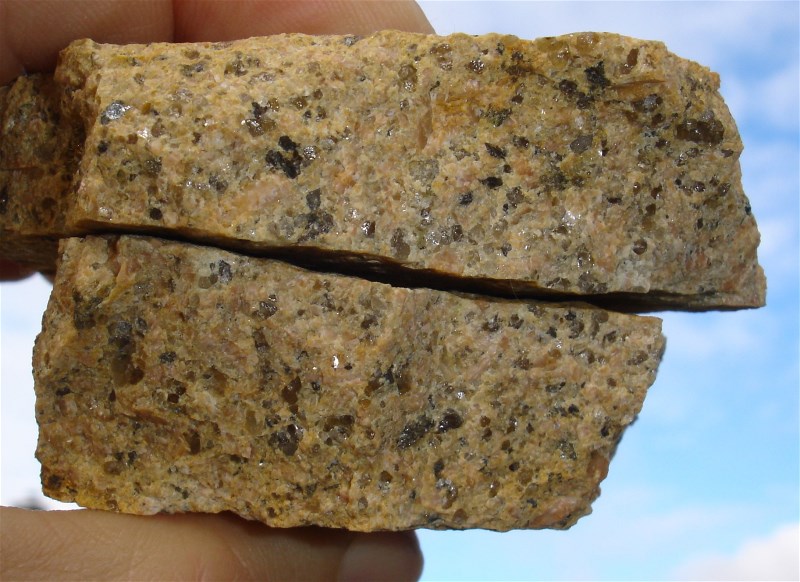

Sieht schon so aus. Mitten auf der Straße auf Höhe der Hausnr. 5 ist etwa 1,8 m unter der Oberfläche in der Baugrube eine 0,7 m breite Altbergbaustrecke auf etwa 1 m Höhe und 2 m Länge offen. Die Strecke ist in Richtung des Straßenverlaufs orientiert und wurde offenbar als Stolln in NNE-liche Richtung getrieben.Pöhlberger hat geschrieben:Bei Tiefbauarbeiten in der Karlstraße hatte man aber nur eine alte oberflächennahe Strecke angefahren. Wie mir die Bersi-Mitarbeiter heute dort sagten, war es auch nur ein sehr kleines Profil und die Arbeiten würden am Montag wieder ganz normal weiter gehen...
Die geologische Beurteilung von Gangstruktur und Nebengestein ergab aus meiner Sicht ebenfalls keine Hinweise auf mögliche Abbaubereiche.
Interessant war aber der Aufschluss des Buchholzer Mikrogranitganges im Leitungsgraben etwa 20 m unterhalb des Bergschadens.
- buchholz_mikrogranit.JPG (129.25 KiB) 48242 mal betrachtet

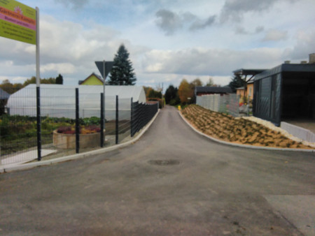

Re: dörfler Weg
Sanierung abgeschlossen ....
"Die Wismut GmbH als Projektträger für die Sanierung der Wismut-Altstandorte beauftragte mit der Bauausführung die Firma Bergsicherung Schneeberg. Die Planung lag in den Händen des Ingenieurbüros Dr. G. Meier. Für das Großprojekt wurden Strecken unter Tage auf 135 Metern Länge gesichert, Erkundungsbohrungen mit einer Länge von einem Kilometer niedergebracht, Hohlräume mit 2.667 Kubikmeter Beton verfüllt und der Dörfler Weg als Zufahrtsstraße wieder hergerichtet. Die Gesamtkosten beliefen sich auf 4 Millionen Euro." (Quelle - Wismut GmbH)
- Dörfler Weg.jpg (38.82 KiB) 46156 mal betrachtet
