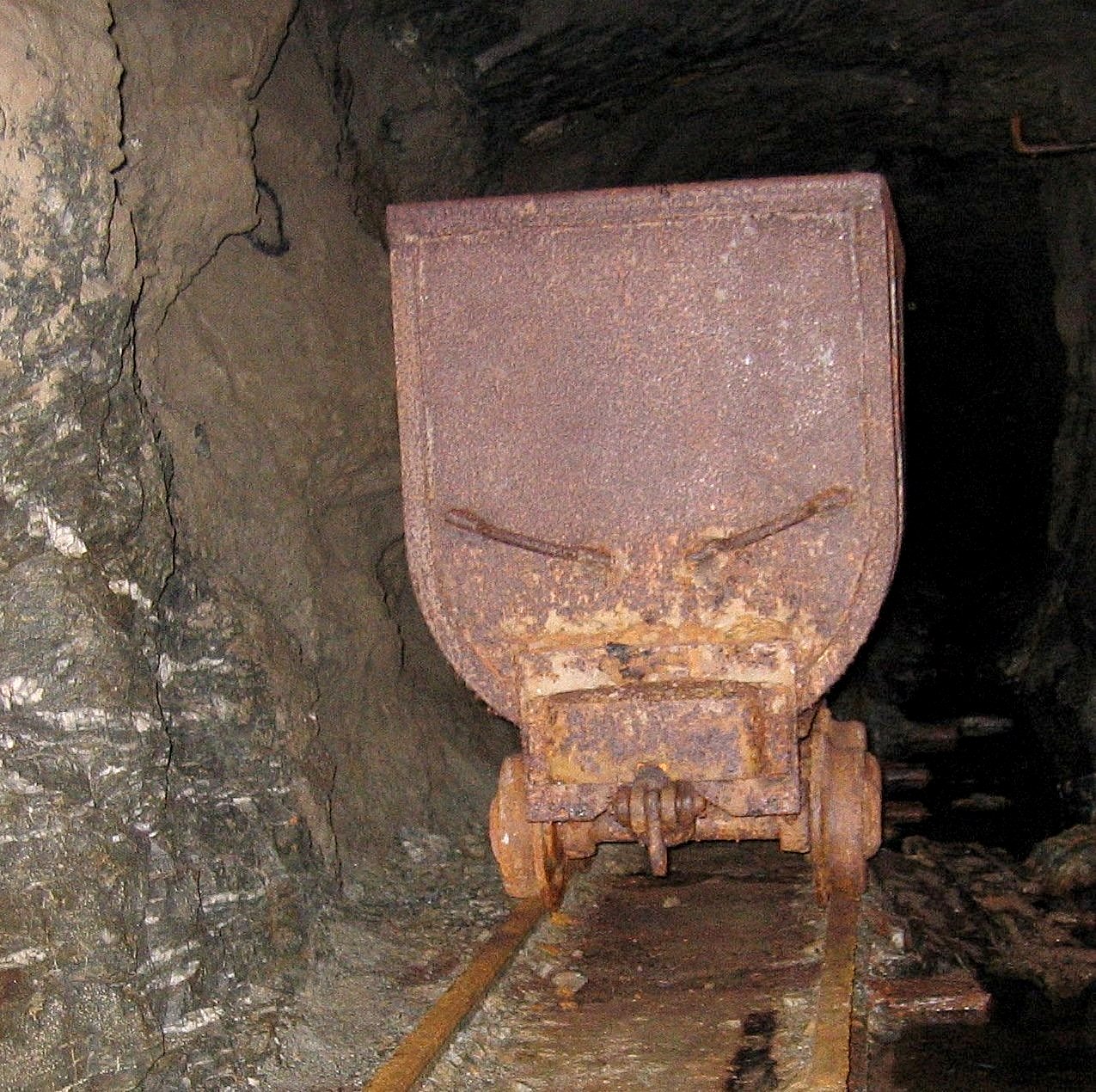

Mal ein Beispiel, wo die Schienen sehr eng liegen.

Uran hat geschrieben: Mo. 30. Mär 20 15:48 Mal ein Beispiel, wo die Schienen sehr eng liegen.
Wo und welche Spurweite ist das?

markscheider hat geschrieben: Mo. 30. Mär 20 17:17 Wo und welche Spurweite ist das?
Die Spurbreite ist 600 mm. Wo das ist, kann ich mich nicht mehr erinnern. :D

Könnte aus der Anfangszeit der Wismut sein :gruebel:
Die Griffe erscheinen mir eher für "Liliputaner" gemacht. :meister: Wer baut denn sowas :gruebel:
Nur Spaß ! Bitte nicht endlos kommentieren :aetsch:
Beiträge: 2568
Re: Frage(n) zu einem Förderwagen
Warum die Griffe dort unten? Keine Ahnung. Allerdings wurden die Hunte mit Akkuloks bewegt.

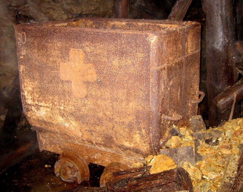

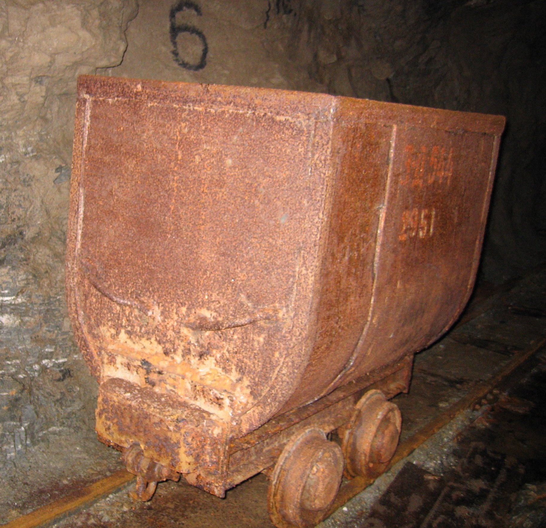

Wäre eine Möglichkeit. Es ist allerdings ein Hunt mit einem Fassungsvermögen von 0,60 m³. Die waren schon ab 1948/49 im Einsatz. Ob man den noch händisch kippen kann? Hier gab es Kreiselwipper. Davor waren Stirnkipper und Seitenkipper im Einsatz.

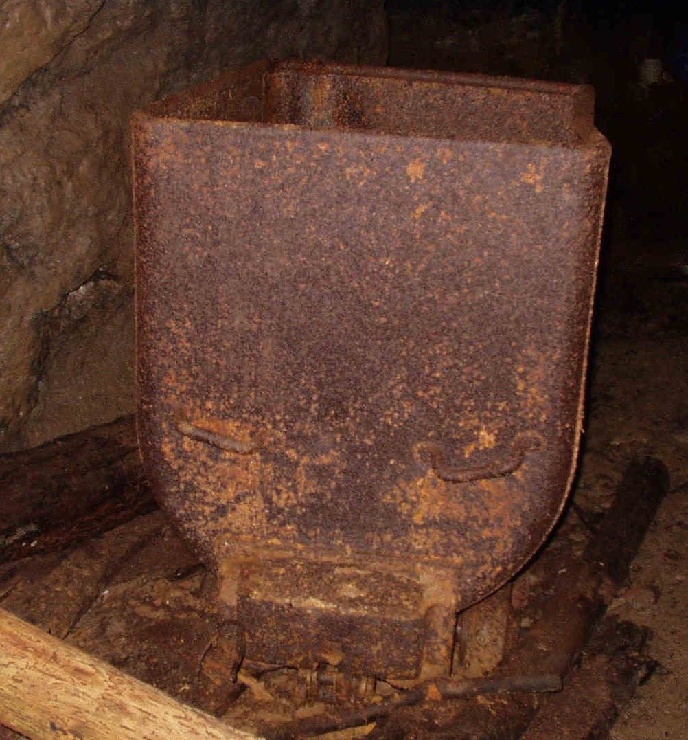

Das stimmt schon. Trotzdem wurden die Hunte geschoben und nicht gezogen. Das war kein Sonderexemplar, sondern Standard. Dazu ein weiteres Beispiel vom selben Ort

Die Hunte wurden aus dem Gestell geschoben und wie tief Deine Schulter hängt, wenn du den Hunt ziehen willst, da brauchen wir nicht drüber nachdenken. Bücke Dich einfach mal und greife dann auf ca. 50 cm Höhe nach einem imaginären Griff. Was glaubst Du, welche Kraft Du da noch entwickelst?
Diese Art Hunte gab es scheinbar nur dort und deshalb muss es in der Grube eine Besonderheit gegeben haben, Griffe so teilweise oder generell anzubringen. Du hast zwei Bilder gezeigt, wobei einer ein Sani-Hunt ist (Kreuz erkennbar) und scheinbar keiner zur Förderung.

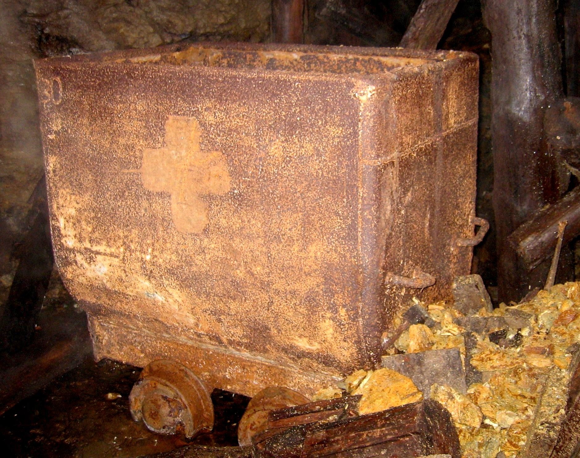

Sonderanfertigung? Könnte schon sein. Wenn der Schacht keine Leerseite hat wird es mit dem schieben des Huntes schwierig. Der "Sanihunt" wurde nur umfunktioniert. Mal noch ein Hunt von einer anderen Ecke.

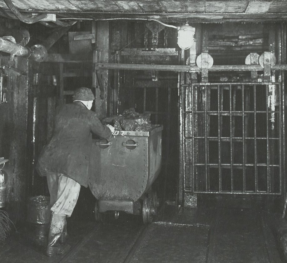

Mal ein Bild aus der Fotothek, damit man sieht wie ein Hunt mit der Schulter geschoben wird. :D
Auf der ersten Seite ist übrigens ein Photo von Markscheider, auf dem man sieht wie der Hunt aus dem Fördergestell gezogen wird.
